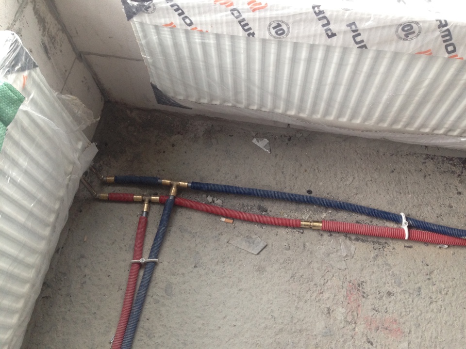

Здравствуйте! Ищу мастеру для замены системы отопления в новостройке. Нужно сделать коллекторную систему отопления. Пять радиаторов, сами радиаторы менять скорее всего не будем. Напишите пожалуйста примерный бюджет: работа+материалы. Спасибо заранее!

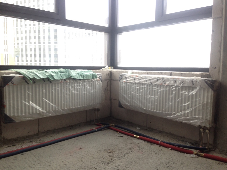

Alex Bon, Смотря сколько трубы пойдет от коллектора, до радиаторов, что за коллектор. Я бы поменял сразу на радиаторах обвязку, заглушки, Маевского. Те, что на радиаторе, дерьмо, фольга. Если подключение из стены делать? Менять узлы подключения и трубки. А так примерно 6-7 тыс за радиатор + коллектор. И желательно, шуманет гидро на стяжку кинуть перед заменой труб. Ещё по 100 рублей квадрат. Это только работа.

Alex Bon, Да и радиаторы эти высоковаты по моему.
Подоконник поставите, будет впритык. Не очень хорошо.

Hitgher написал: Да и радиаторы эти высоковаты по моему.
это от Г-образной подводки. Точнее от нежелания её подрезать и снять грат
Niko_Elekt, Если европеноблок высота 300 мм. Да можно опустить нормально будет.

Alex Bon написал: Пять радиаторов, сами радиаторы менять скорее всего не будем.
Вывода можно сделать из пола (как сейчас) или со стены. За радиаторами сейчас нет штукатурки. Если планировать вывод со стены , то предварительно оштукатурить необходимо! Коллекторный шкаф - утопленный или наружный? Предложение в ЛС или могу озвучить по телефону за одно ответить на вопросы. 89250673338 Николай
