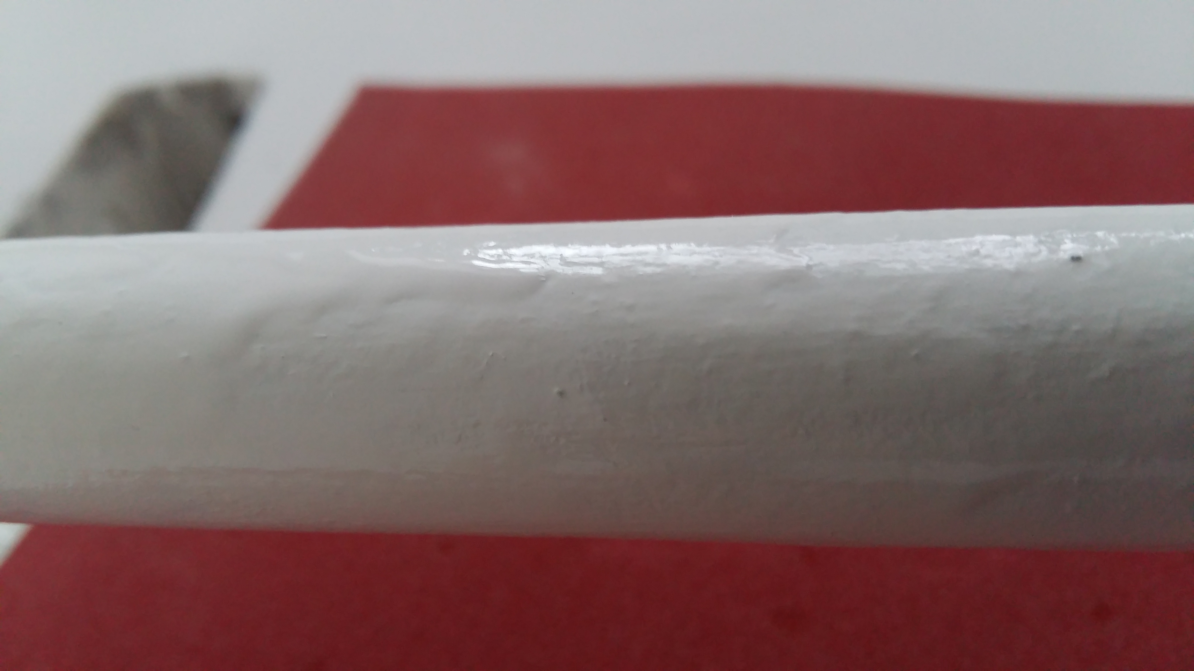

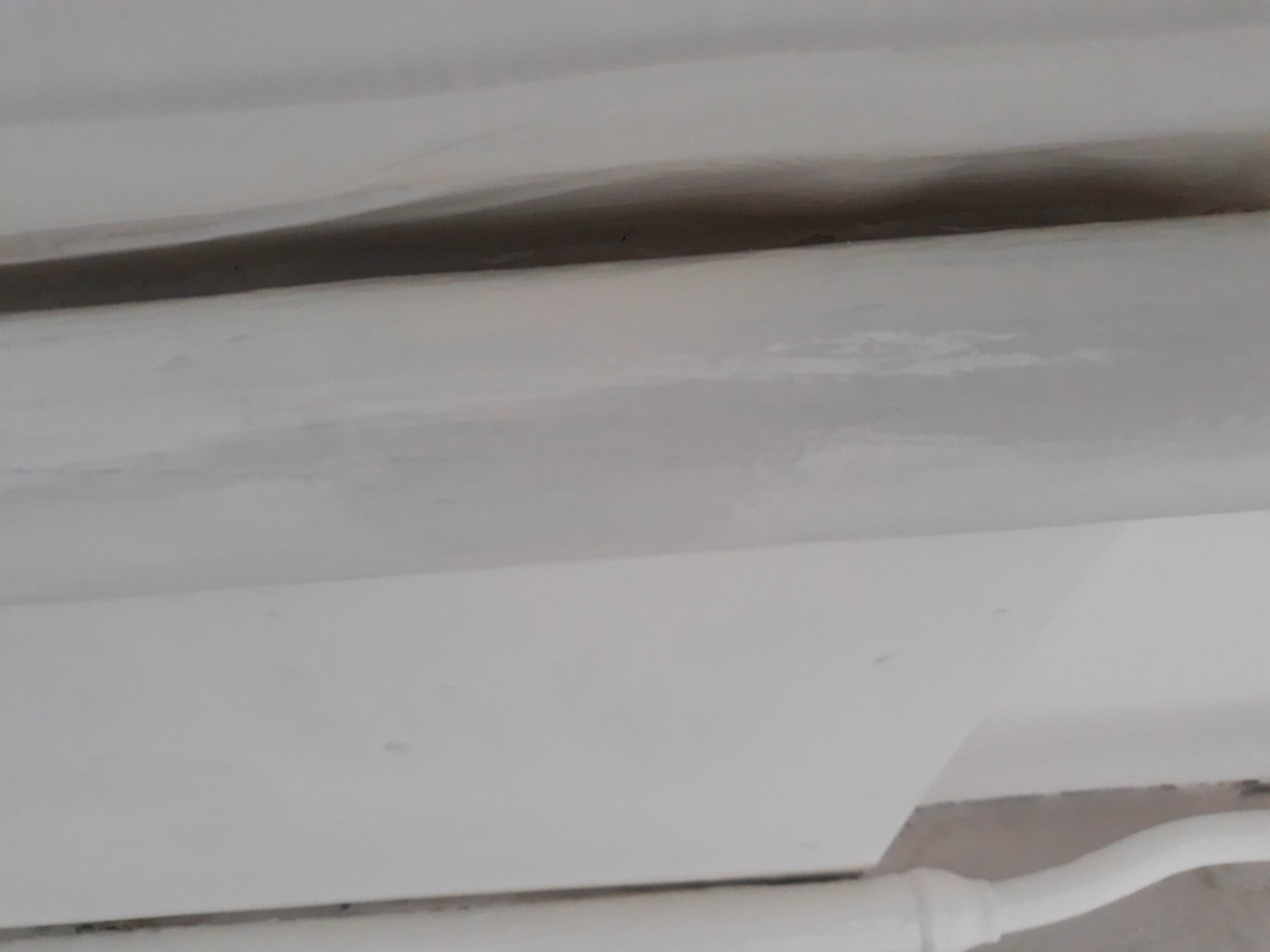

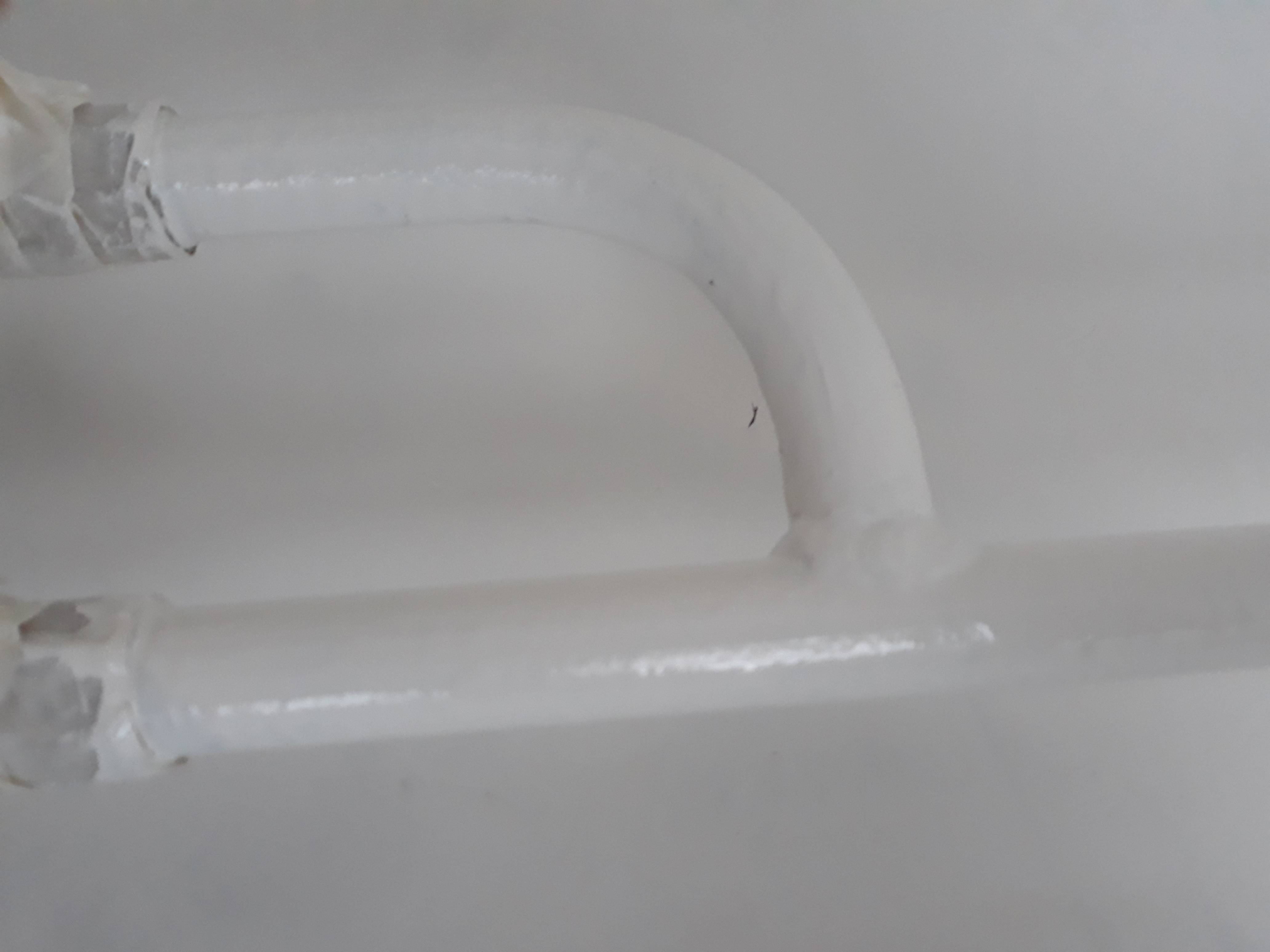

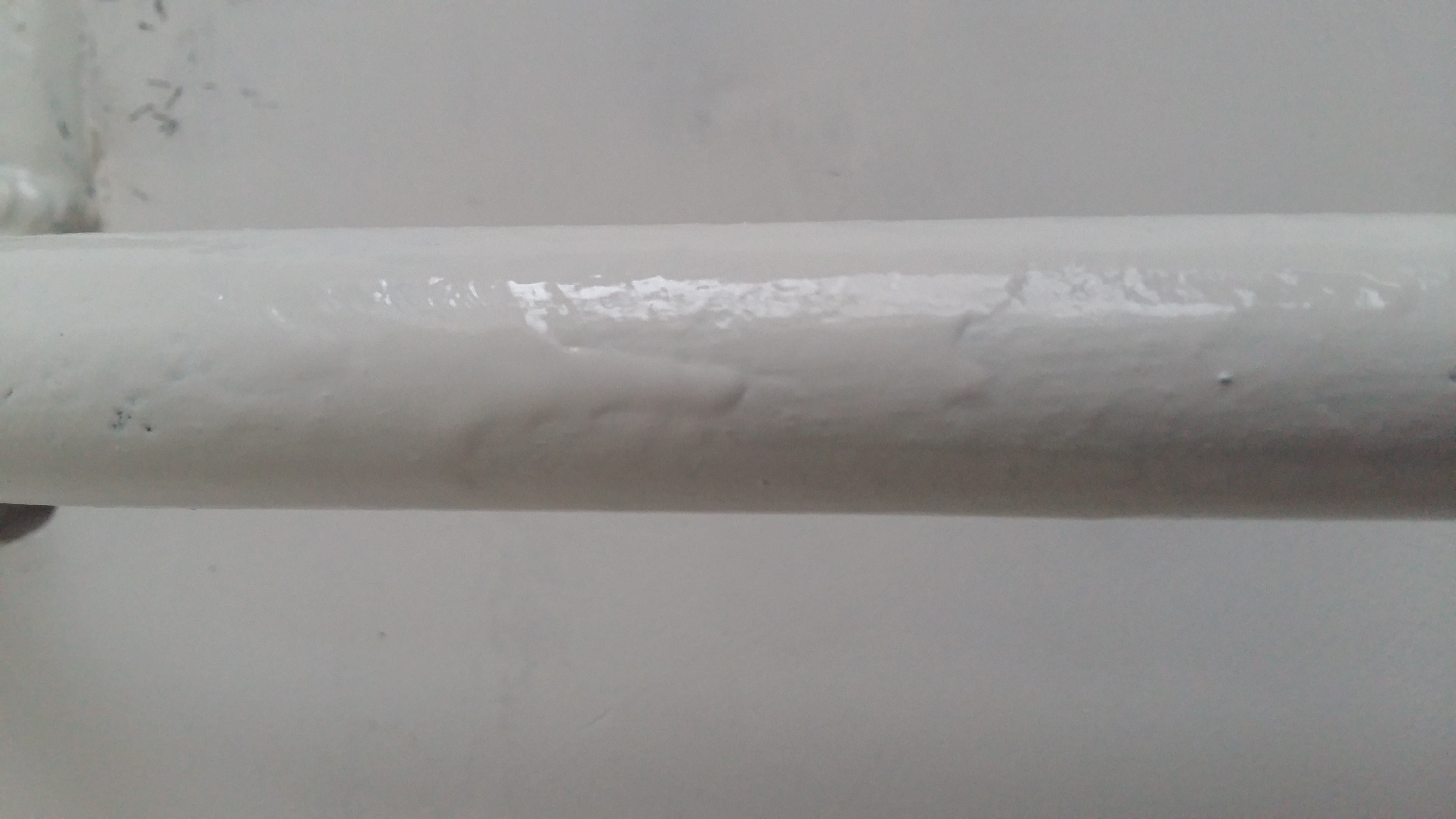

Добрый день, помогите, пожалуйста, разобраться в ситуации.
Работает у меня бригада. Доверил им почти все - стяжка, штукатурка, перегородки, шпатлевка и т.д. Кроме демонтажа, электрики и разводки по воде. Попросил их также покрасить трубу к отоплению и газовую трубу. Они все подготовили, покрыли грунтовкой. Грунт лег хорошо.
А вот когда покрасили на чистовое - краска, на мой взгляд легла очень плохо. Мастера говорят, что трубы горячие и краска плохая, поэтому так легла. Но меня смущает, что и газовая труба с подтеками, а она была холодной. Может неправильно краску выбрал и она не по грунту кладется, не знаю. Краска Panzer.
В общем очень хотел бы мнение и совет маляров.
Вот фото

Зашкурить наплывы и заново покрасить.Возможно красили безвозмездно.

Спасибо, а что по краске скажете? Другую брать? Если опять не ляжет? Нужен ли грунт? Как быть с тем, что трубы горячие?

краска нормальная. скорее всего ребята её толстым слоем бахнули. лучше пару тонких слоёв, чем один жирный...

N1818, краска тут не причём. Разбавителя добавить и тонким слоем покрасить. Основа уже есть. Менять краску не стоит. Горячия труба красится лутче чем холодная.

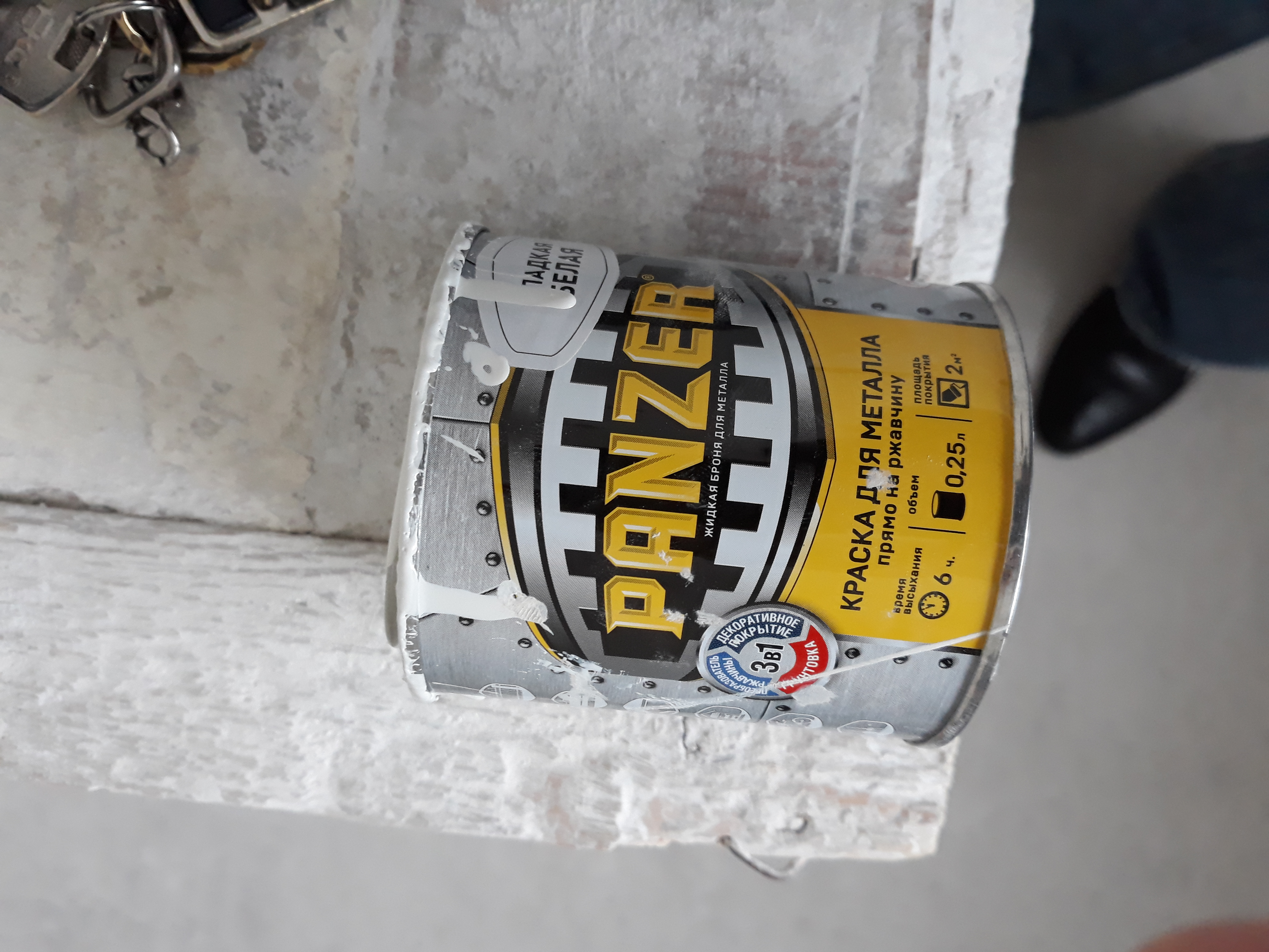

N1818 написал: Может неправильно краску выбрал и она не по грунту кладется, не знаю.
Написано же на банке: "прямо на ржавчину". А у Вас грунтовка.
strider1978, да, тоже грешу на это уже.

По горячему краска становится моментально жидкая, как вода. Красится мизерными порциями, но могут оставаться полосы. На холодную ложится хорошо. По качеству покраски на горячую понятно, а по холодной вероятней всего решили покрыть за два слоя. Из практики, на девственную трубу не меньше трех слоев, тщательно втирая. Еще вариант - плохо размешали перед покраской. Учтите, если краска не для радиаторов, быстрее пожелтеет на горячих поверхностях.
