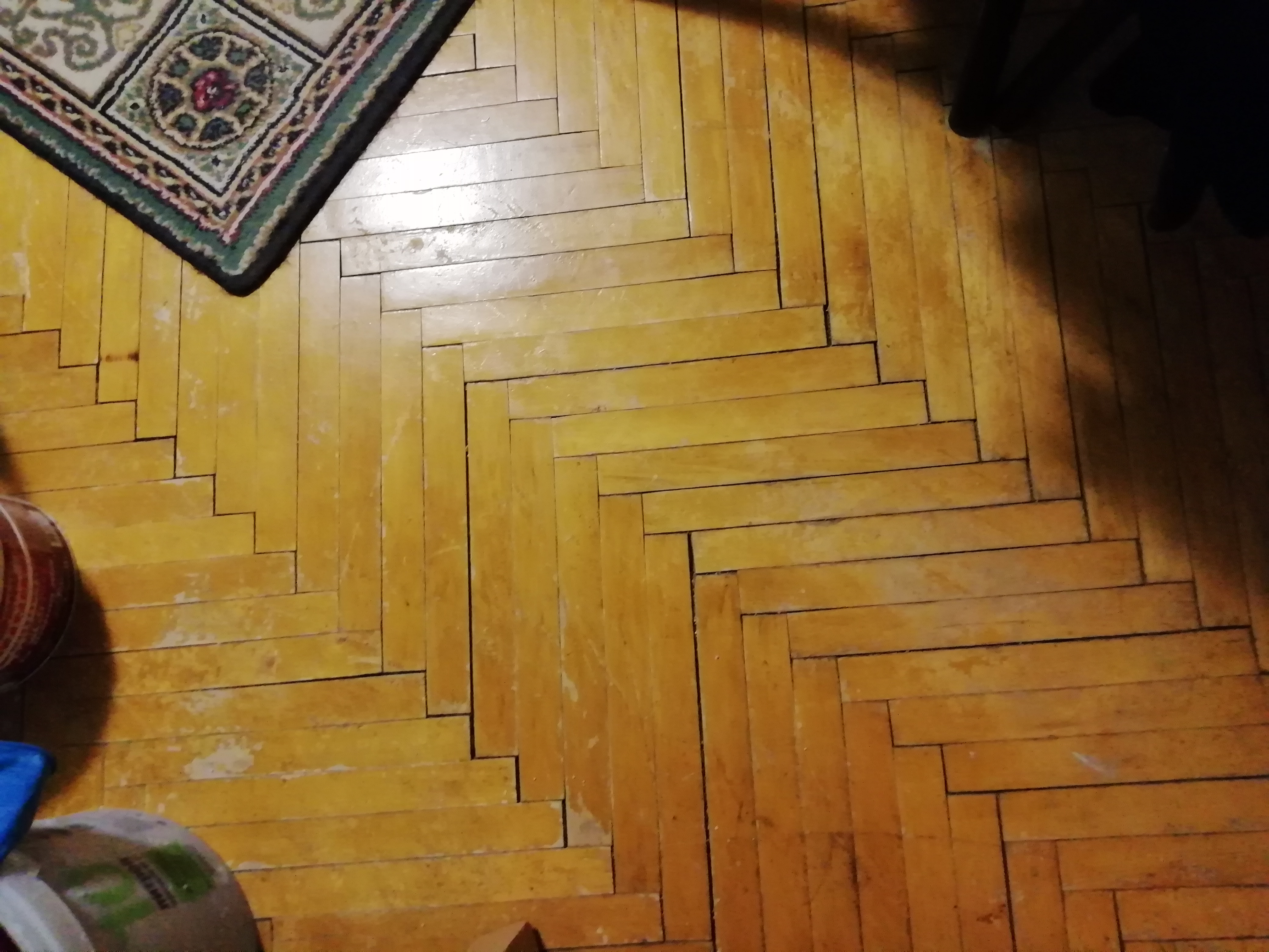

Добрый день! Есть старый паркет в одной комнате квартиры, 13 кв. м. Нужно отциклевать, зашпаклевать щели (до 3 мм) и покрыть лаком (3 слоя). Какая древесина, не знаю. Но после циклевки несколько лет назад в других комнатах паркет стал почти белым. Пол ровный, не скрипит, не пузырится, не шатается. Все мастера, которых я нашла, хотят сделать эту работу за 1 день, с межслойной сушкой лака 1-2 часа. В то время, как на сайте производителей всех предлагаемых ими лаков четко указано, что сохнуть должно 5-6 часов. Есть ли мастера, четко соблюдающие технологию? И сколько это будет стоить на мой объем?

Julia1, циклюется паркет по сл.технолии:
  1. Полное освобождение помещения.
    1. Циклевка паркета.
    2. Обеспыливание.
    3. Заделка щелей шпатлевкой по дереву или специальной мастикой(со средним показателем на толщину шва).
    4. Полное высыхание шпатлевочного материала (согласно изготовителем). 6.Ошкуривание всей поверхности.
    5. Обеспыливание.
    6. Нанесение лака: 1 слой с полным высыханием ( 6-8 часов )
    7. Ошкуривание с последующим обеспыливанием.
    8. Нанесение 2 слоя лака поперек оконного проема ( с полным высыханием 6-8 часов )
    9. Нанесение 3 слоя лака от окна ( с полным высыханием 6-8 часов )...

Julia1, "сделать эту работу за 1 день, с межслойной сушкой лака 1-2 часа." Водные лаки на основе полиуретана высыхают в течении часа... и никаких побочных эффектов не возникает, при ускоренной технологии. Чистое дерево впитывает очень хорошо, т.к.процент влажности у паркета пролежавшего 10-30 лет -минимальный!!! Не все готовы вкладывать в старый пол большие суммы! Ну и конечно же мотивация, обычно Ваш объем стоит 10000р +лак, на три дня растягивать нецелесообразно. Но...,как говорится,любой каприз за Вашу улыбку!
