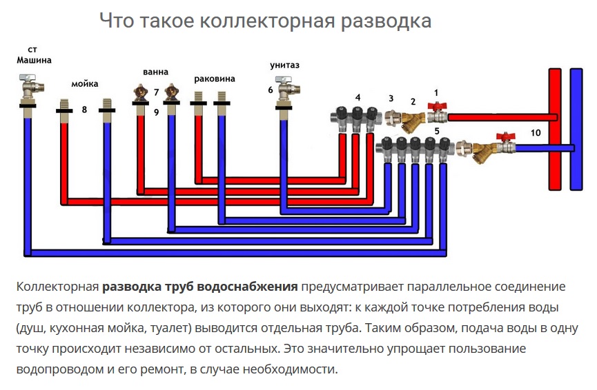

Niko_Elekt, в моем случае в стену ничего убираться не будет, на унитаз и ванну можно шаровой кран поставить. У меня главная цель не съэкономить, а упростить. И перераспределение давления нравится.

Niko_Elekt написал: \рехау и полипропелен - далеко разные технологии и сравнивать бесполезно. Надежность - рехау превосходит полипропелен. Стык полипропелена убирать в стену нельзя.
По ценам все понятно пропустим. Почему Рехау сравниваем со всеми производителями ППР? По надежности - у вас много подделок под Рехау. Стык ППР можно под штукатурку, в изоляции.

jekasus, по поводу сравнения:сравниваем по факту не производителя сшитого полиэтилена (Рехау) со всеми производителями полипропилена,а стоимость решений на основе двух материалов.Можно добавить ещё металлопласт,но он уже по моим ощущениям отходит-в сумме не сильно дешевле полиэтилена (труба-вообще близко,только фитинги дешевле),а по надёжности проигрывает. Почему говорят Рехау-потому что стало нарицательным,подделок много,но мест,где можно взять родные фитинги и трубу-хватает.А доступность "аналога" их инструмента позволяет им сохранять лидерство на рынке. TECE и прочие им проигрывают в первую очередь за счёт дороговизны инструмента для монтажа и несовместимости (возможно,спорно,за счёт опыта,наверное,можно выкрутиться-не пробовал) с Рехау. Стаут-это просто марка,стабильности качества им не хватает,сегодня производят в Испании,завтра- в Польше.Про прочих-обе эти проблемы сразу. По полипропилену: коэффициент температурного расширения,даже ПП со стекловолокном не позволяет его замуровывать наглухо,даже в изоляции.СНИП не вспомню,по-моему напрямую не запрещает,но требует обеспечить возможность компенсационного расширения и устройства компенсаторных "колен" каждые ,вроде, 3 метра трубопровода.Понятно,что есть производители ПП,который можно спокойно муровать в стену,тот же Baenninger,но стоимость трубопровода будет очень близка по стоимости к Рехау.

R&R Dwarf написал: и несовместимости
Первая проблема у пекса - несовмесимость различных производителей.
R&R Dwarf написал: Почему говорят Рехау-потому что стало нарицательным,подделок много,но мест,где можно взять родные фитинги и трубу-хватает.
Нарицательно, как ксерокс, это так, но подделки присуствуют, для нормальных мастеров это не проблема, но для несведущих заков, она является такой.
R&R Dwarf написал: По полипропилену: коэффициент температурного расширения,даже ПП со стекловолокном не позволяет его замуровывать наглухо
Циркуляция если присуствует, то надо подумать, а так стандартная проводка почти не меняет свою длину при изпользовании, у нее просто нет времени...
R&R Dwarf написал: тот же Baenninger
Он просто дорогой и все считают, что он качественный, только из-за того, что он дорогой... В целом меня подразнила цена - на пекс в 4 раза выше, а должно быть наоборот. Потому что быстрее и легче. Даже оригинальный инструмент не стоит дорого.

jekasus, вот что приятно-Вы пишите вещи,с которыми я не могу не согласиться))))
jekasus написал: Первая проблема у пекса - несовмесимость различных производителей.
именно.Грамотные,по моему скромному мнению,сантехники с форума упоминали,что комплект REMS вроде позволяет работать с несколькими системами,но,поскольку сам не пробовал-утверждать не буду.
jekasus написал: но для несведущих заков, она является такой.
естественно. Полностью согласен.Решается качественным исполнителем.
jekasus написал: а так стандартная проводка почти не меняет свою длину при изпользовании, у нее просто нет времени...
jekasus написал: Он просто дорогой и все считают, что он качественный, только из-за того, что он дорогой...
Тут уточню,ключевой характеристикой является пресловутый коэффициент теплового расширения,для ХВС он не актуален,а когда смотрел техлист Baenninger,то по этому
jekasus написал: Стык ППР можно под штукатурку, в изоляции.
варианту он как раз проходил.Работал с ним один раз,3 года назад,если что. По поводу цены на пекс +100,цена на инструмент-всё относительно.Подозреваю,что для узкого специалиста отбивается с одного объекта. А вообще Вам большое спасибо за конструктив-по мере сил внимательно изучаю Ваши комментарии))))

R&R Dwarf написал: Тут уточню,ключевой характеристикой является пресловутый коэффициент теплового расширения,для ХВС он не актуален,
еще как актуален! Вы наверное просто не встречали стояки ХВС спаянные при + 20...+30град, которые натягиваются в струну и иногда рвутся, когда зимой по ним начинает течь вода с температурой +5...+8 град
