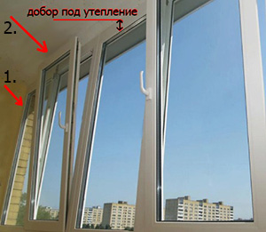

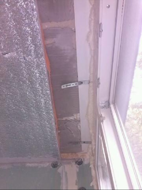

Alexeyyy, если, всё-таки, остекление и отделку-утепление будет делать не одна фирма, то не забудьте предупредить тех, кто будет остеклять балкон, о вашем желание утеплить балкон и о доборах у стеклопакетов. А то потом проблема с утеплением может возникнуть. Утепление упрётся в верхний край стеклопакетов, и по бокам.
Мы встречали у Заказчиков и такие вот варианты косяков, при плохом согласовании разных исполнителей:
