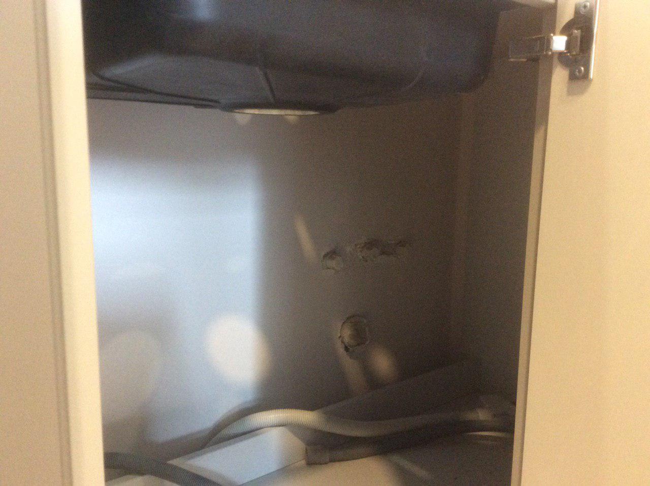

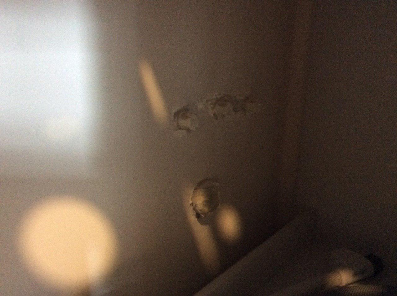

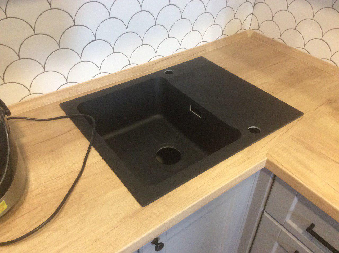

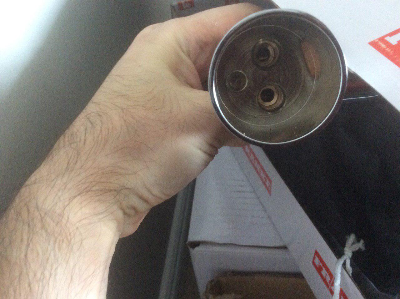

Необходимо подключить кухонный смеситель жесткой подводкой и подключить посудомоечную машину. Метро Новокосино

Выложите, плиз, фото пациентов и подмоченного пространства.

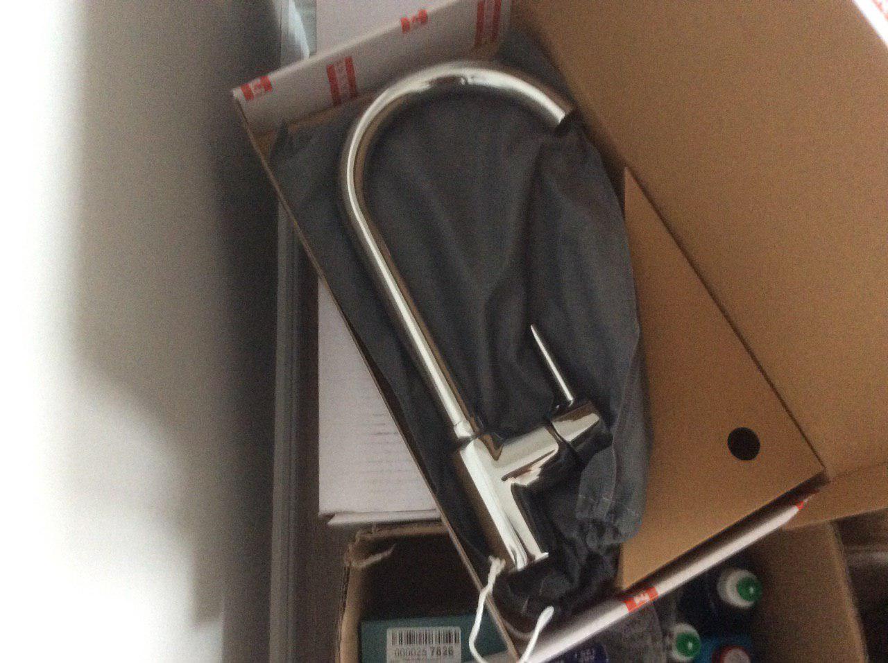

Модель смесителя?

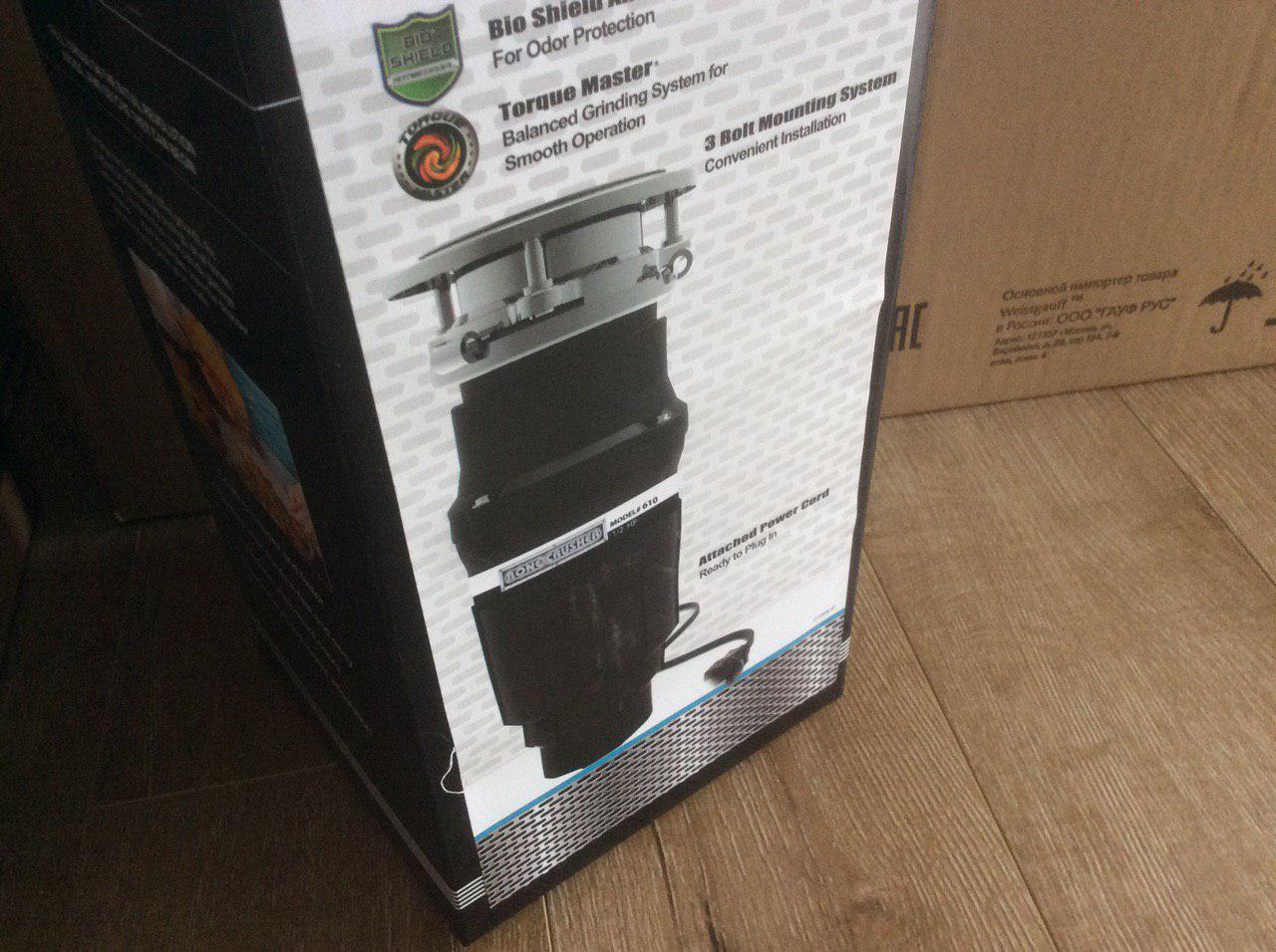

Смеситель Franke, измельчитель bone crusher
KNOOP
KNOOP
Регистрация: 19.01.2014
Сообщений: 550
19.07.2019 в 12:29:40

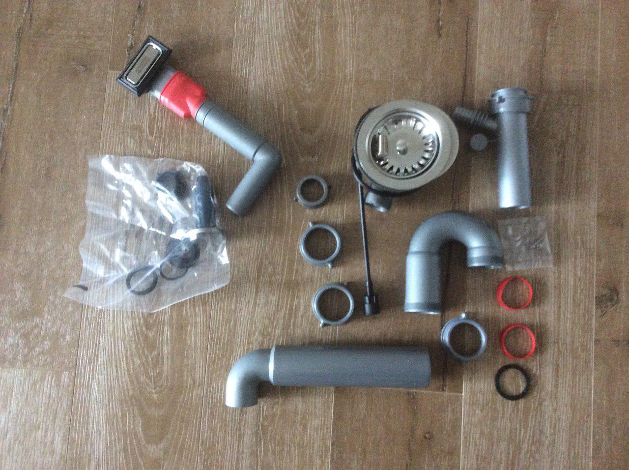

uruhuma, комплектующие в наличии?
Трубки, угл. краны 1/2"-3/8"(10), кран СТМ/ПММ 1/2"-3/4" , обвязка от измельчителя ?
От какой розетки будет запитываться измельчитель? В некоторых моделях данного производителя выносной пневмовыключатель, может понадобится распайкоробка.

Ну из комплектующих: есть все для раковины, то что шло в наборе с ней (фотку приложу), под измельчитель есть розетка подготовленная уже, пневмовыключатель просто присоединятся тросом к самому измельчителю и крепится кнопка на раковине, дырка уже есть, это впринципе я могу и сам сделать. Остальные комплектующие не знаю какие нужны. По факту мне нужно: подключить смеситель жесткой подводкой и вывести нормально подвод в канализацию от посудомойки+измельчитель. Ну и чтобы это было сделано все нормально по правилам, так то воткнуть просто шланг в каналью в стене могу и сам. По кранам угл. краны 1/2"-3/8"(10), кран СТМ/ПММ 1/2"-3/4" : впринципе есть коллектор FAR, поэтому наверное можно и напрямую подсоединять к водорозеткам.

uruhuma написал: По кранам угл. краны 1/2"-3/8"(10), кран СТМ/ПММ 1/2"-3/4" : впринципе есть коллектор FAR, поэтому наверное можно и напрямую подсоединять к водорозеткам.
Кран СТМ/ППМ 1/2"-3/4" нужен принципиально!
Для того"чтобы выйти из подрозетника на трубку, стоимость уголка VIEGA1/2" п-м и цангового перехода 1/2"-10 близка к стоимости углового крана 1/2" -3/8". Эстетичней и практичней, даже при наличии вентилей на коллекторе.
