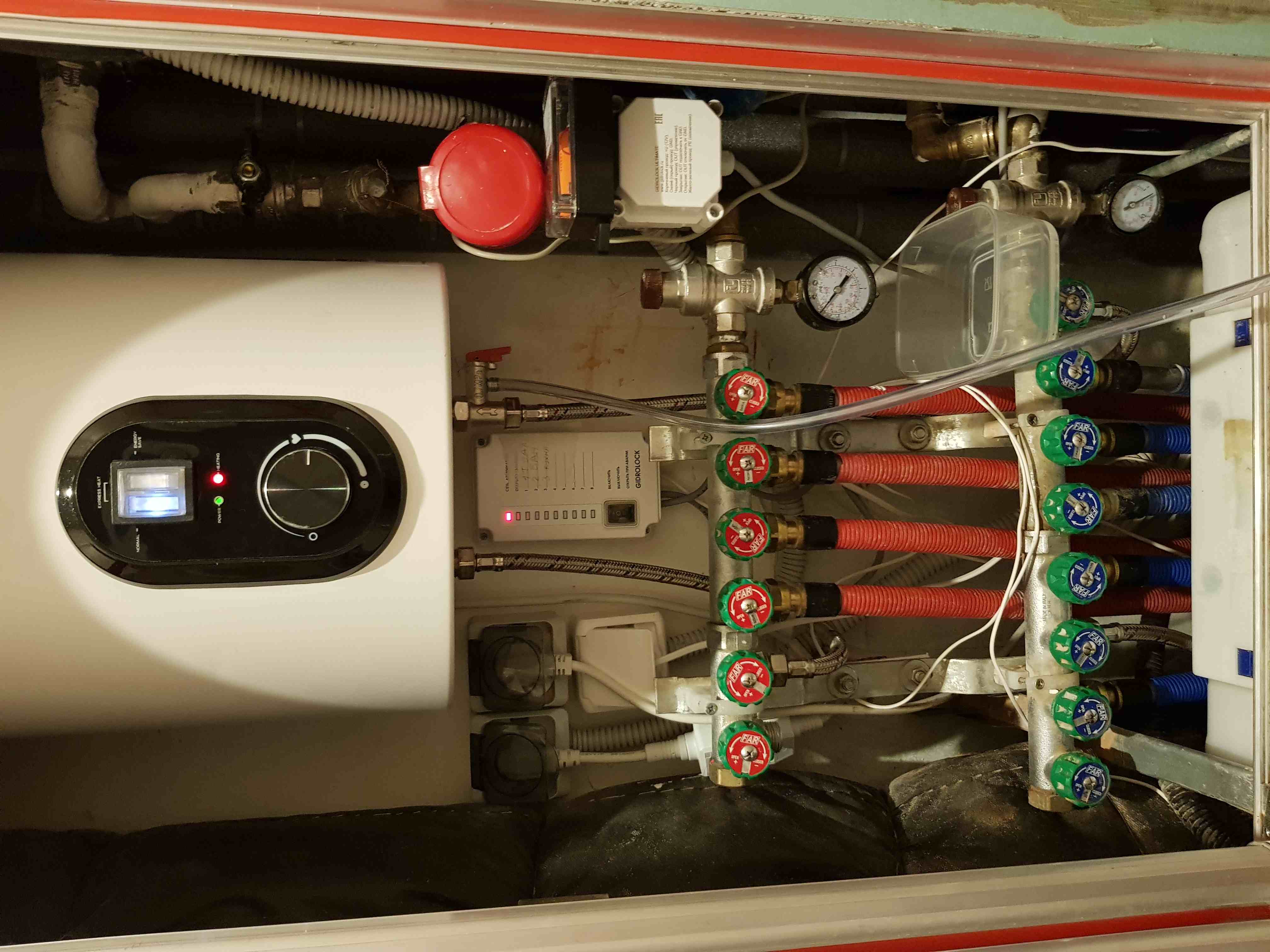

Ищу мастера, специализируещегося только на сантехнических работах, доделать/исправить некоторые детали в системе водоснабжения квартиры:
  1. Установить обратный клапан на гигиенический душ для устранения подмеса воды
  2. Заменить манометры на редукторах
  3. Установить тройник с краном на водонагревательный бак для возможности слива воды и заменить клапан сброса давления на баке (сейчас установлен на 7 бар, хотелось бы максимум на 5-6)
  4. Проверить подключение полотенцесушителя (иногда подтекает в месте соединения)
Запчастей пока никаких не покупал, хотелось бы согласовать список с мастером.

какой район? на 5-7 будет постоянно открыт. могу в среду. 8925067ЗЗЗ8

И за одно гидролоки на место поставить, там где они и должны стоять, после кранов
