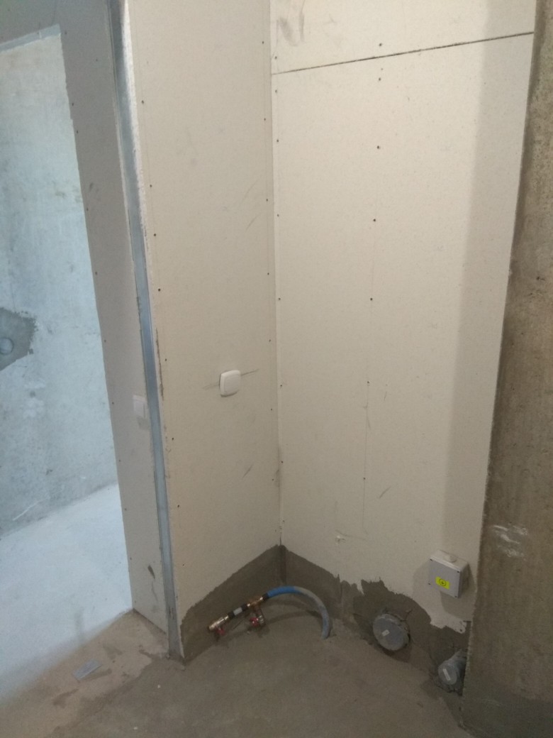

Требуется отделка совмещенного санузла площадью 3.6 кв м под ключ. Стяжка и гидроизоляция есть. Электрика разведена. Трубы рехау разведены по полу. Необходимо выровнять поверхности, установить сантехническое оборудование, уложить плитку. Территориально м.Солнцево.

Sergey Nsn, воду переделывать, канализацию тоже

Разводка воды от застройщика. Любые переделки нужно согласовывать. Не вариант.

  • *pro100Игорь написал:** Странно. Почему большинство Заказчиков постоянно выбирает последовательность своего ремонта в стиле "шиворот-навыворот"? Мода такая, что ли? Или "мастера-консультанты" советуют им так делать. Видимо, для того, чтобы все "пенки" по-скорее снять и быстренько исчезнуть с отрешённым лицом в неизвестности, и чтобы не долбила бы их ежедневно совесть молотком по голове, за такую вот порнографию.
*pro100Игорь**, в этих домах действительно проблема с выводами воды. Коллекторная группа сделана в коридоре на этаже, вода заходит по полу ( у меня заходила по центру коридора-на глубине 2 см в стяжке от застройщика) . Выводы сделаны вплотную к стенам. Почему Заказчик не разобрал стяжку от застройщика и не отодвинул выводы от стены-вопрос....ну а в целом там стены более-менее. Листы лучше открутить и проверить- я пределывал(на соплях держались-ну это если Заказчик уже сам их не проверил ).

ВячеславВВ, мы про все эти проблемы знаем. Согласен с Вами - "рукожопство от застройщика". Но... можно же, при желание, сделать-переделать там всё: и по уму, и чтобы красиво было, и чтобы работало. И коллекторную группу можно завести в квартиру. И небольшой сантехшкафчик соорудить. Помню, в одной новостройке, Заказчик попросил коллекторную группу из общего коридора во встроенный шкаф в прихожей перенести. Перенесли. Изолировали в короб и лючок-дверку приспособили.

Sergey Nsn, берёте ключ от подъездного щита, срезаете весь это мусор и прокладываете новые камуникации.В жк СонцевоПарк сдергивал фитинги с труб голыми руками.

*pro100Игорь**, согласен, но там управляющая ..это капец... ( Я про ЖК ,,ЛУЧИ,,(тип сан.узла ихний).Я так понимаю что Заказчик с ними не договорился... Там чтоб передвинуть щиток с автоматами в квартире на 2 см от угла- неделю разборок было. Так и не разрешили... В той квартире что я делал- делать что либо в коллекторном узле без представителя упраляющей- ничего нельзя было... Короче - попа полная в этом плане. Может в этом доме попроще, просто Заказчик не продумал этот момент, а штукатуры-не плиточники... Забили... А может и не смогли договориться- правду знает только Заказчик
