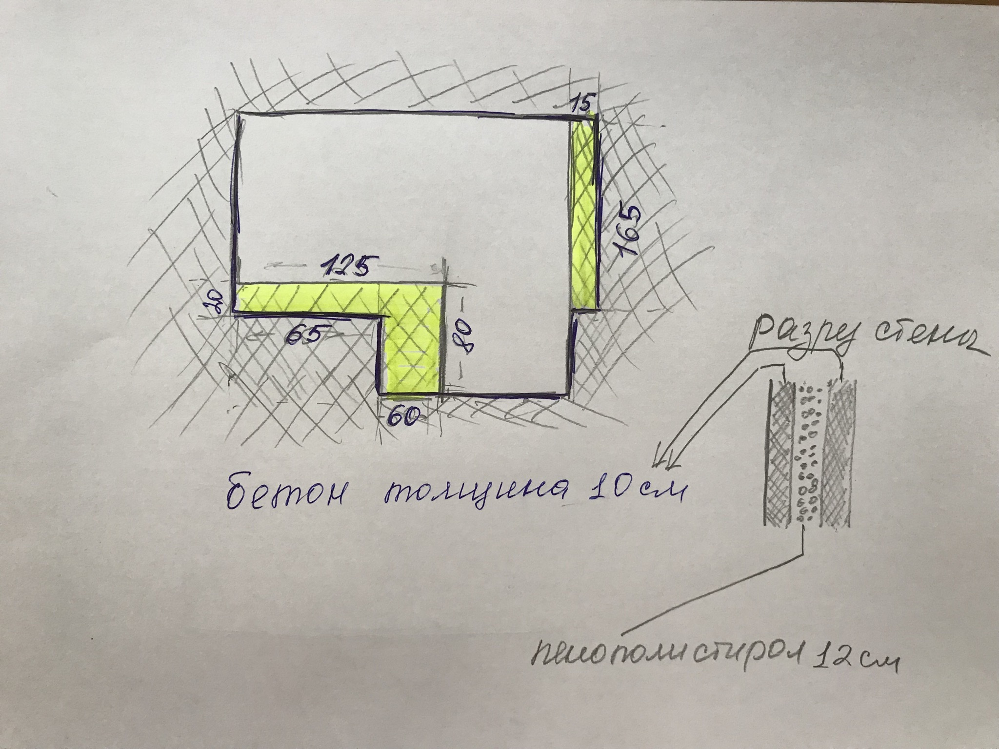

Необходимо увеличить оконно-балконный проем. Дом серии п 44, порог не срезаем, стена не является несущей. Нужен мастер со своим инструментом. Работа должна быть проведена с минимальным количеством пыли. Всего 10 погонных метров с учетом нарезки на небольшие блоки. Бетон 10 см

Совсем без пыли не получится, между стенок стекловата. В идеале алмазная резка, но это дорого. Резать штроборезом с пылесосом и валить кувалдой.

У нас нет стекловаты, есть пенополистирол. Нужна алмазная резка, кувалда не нужна.
