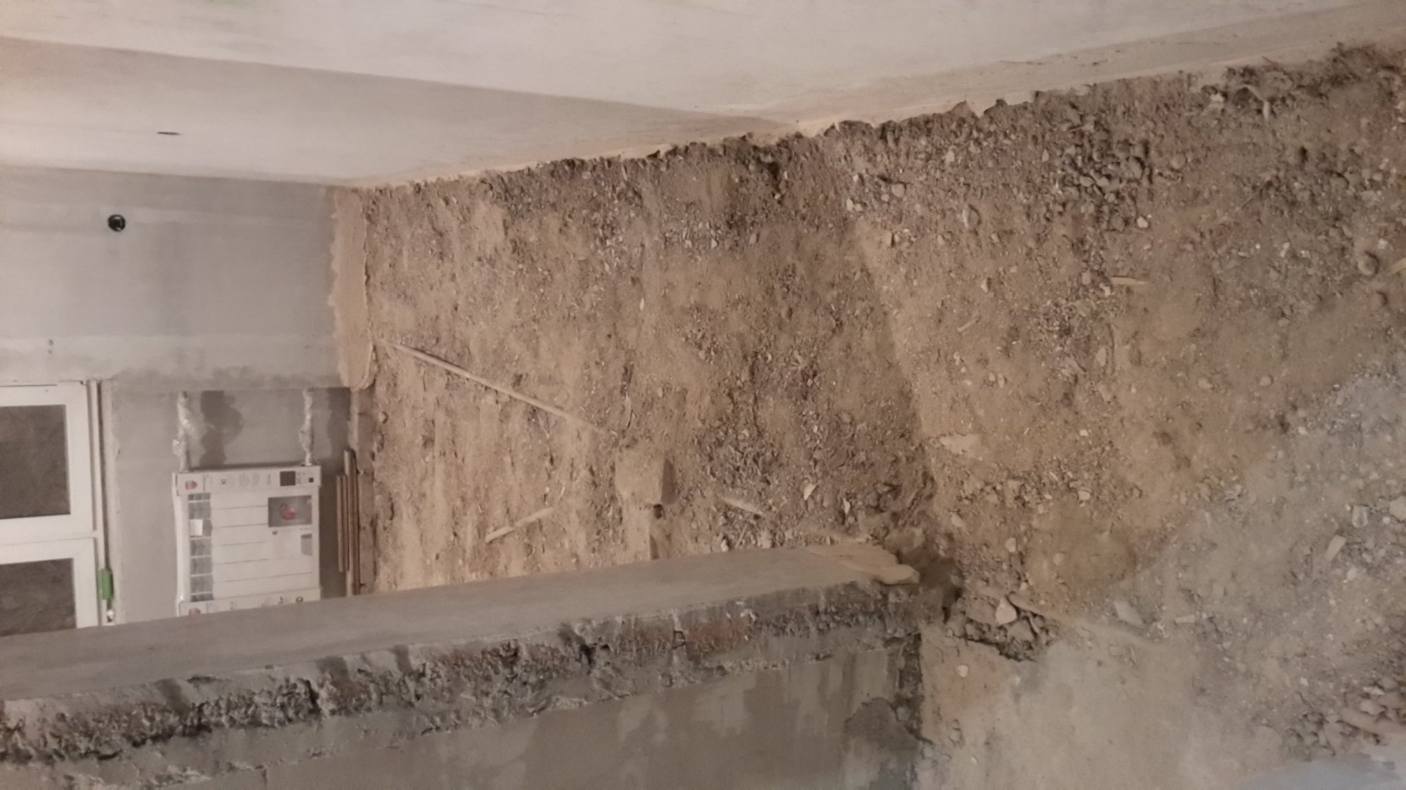

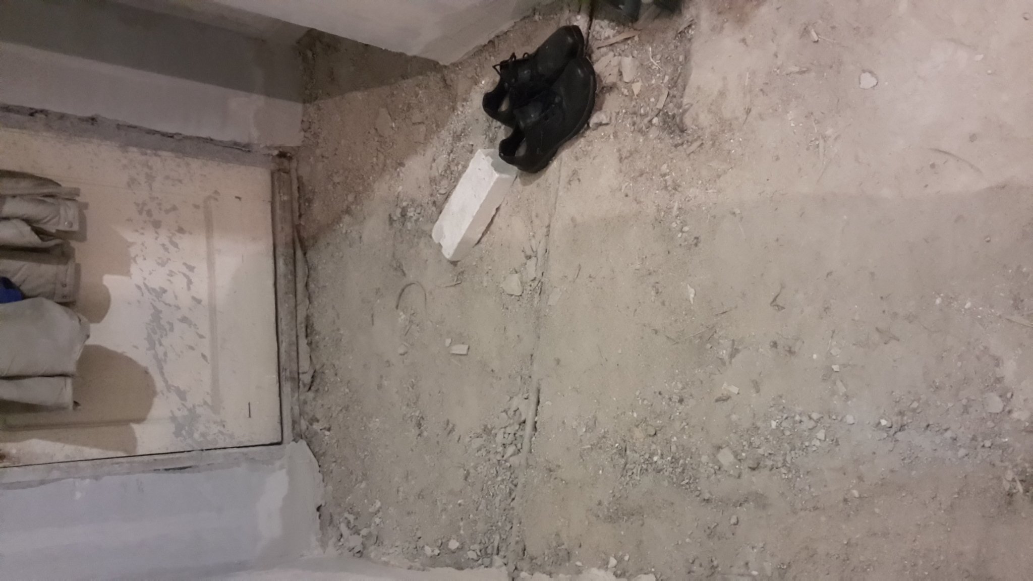

Здравствуйте, можно фото что бы понять как там сейчас всё выглядит
user_anonymous
user_anonymous
Регистрация: 17.03.2016
Химки
Сообщений: 27
20.11.2016 в 12:28:52
gipos1 написал: Здравствуйте, можно фото что бы понять как там сейчас всё выглядит

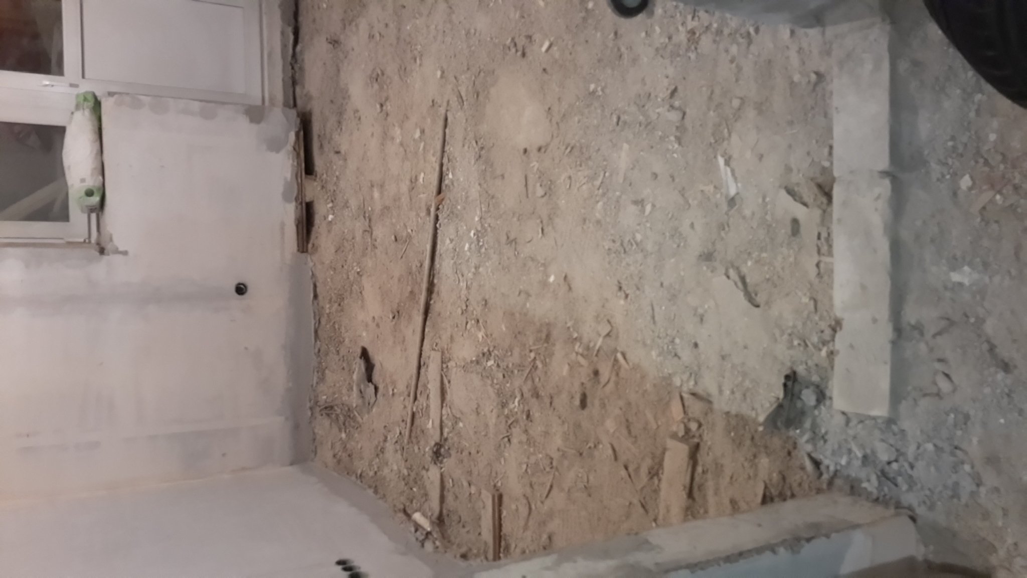

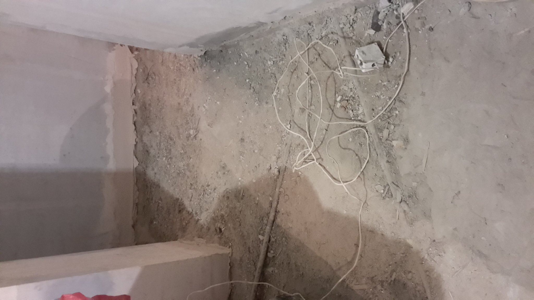

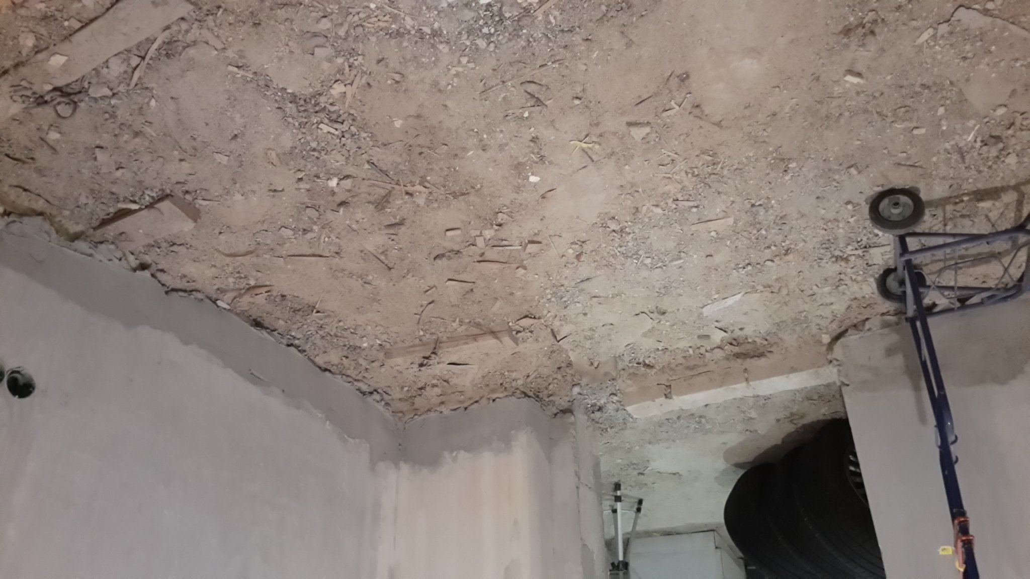

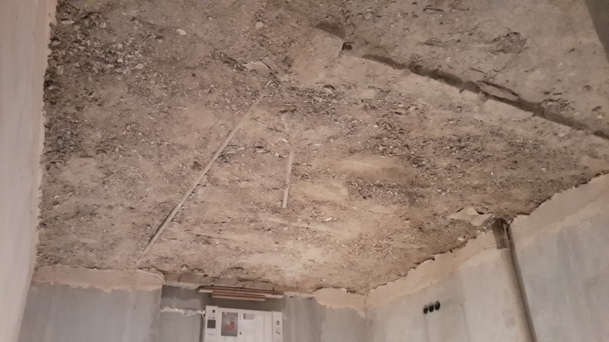

gipos1, Прикрепил фото. Это кухня, коридор и одна из комнат. В кухне мелкие
П-образные плиты, перевернутые. В других комнатах обычные пустотные плиты. Сверху немного строймусора. Перепад высоты плит в комнатах - до 6 см.

Сухой пол КНАУФ, выравнивали перепады и в 20 см.

В старых домах перекрытия не расчитаны на ЦПС стяжки. В таких домах лучше делать регулируемые полы, полы на лагах или супер-пол КНАУФ (сухая стяжка).Самый лучший вариант - сухая стяжка.Да дороговата, но зато получаем ровные полы по всем помещениям, быстрая укладка (20м2 за день), выравнивание перепадов до 20см,теплые полы, хорошая звукоизоляция (ударный звук от пола). Многим свои заказчикам делал такую стяжку, так они потом предлагали свои друзьям и знакомым. А что у Вас по электрике, я по фото вижу что вы решили оставить старую. Не советую, пока нет стяжки делайте новою проводку.Удачи!

ВикторН, электричество уже проложено по потолку. Склоняюсь к сухому кнауф-полу. Если получится сдать фанеру назад продавцу.

Alekcey23, Под чистовое покрытие нужно поднимать на высоту от 10 до 13,5 см в среднем. Есть пара ям, где нужно поднять до 16 см.

Если бы у меня была задача только облегчить пол, я бы предпочёл ЭППС.
А с чем связано решение так сильно задирать пол? Обычно, борются за каждый сантиметр высоты.

Oleg V, хочу сделать в один уровень с полом на лестничной площадке. Можно и опустить, в принципе, на пару сантиметров. Потолки 3 метра.
