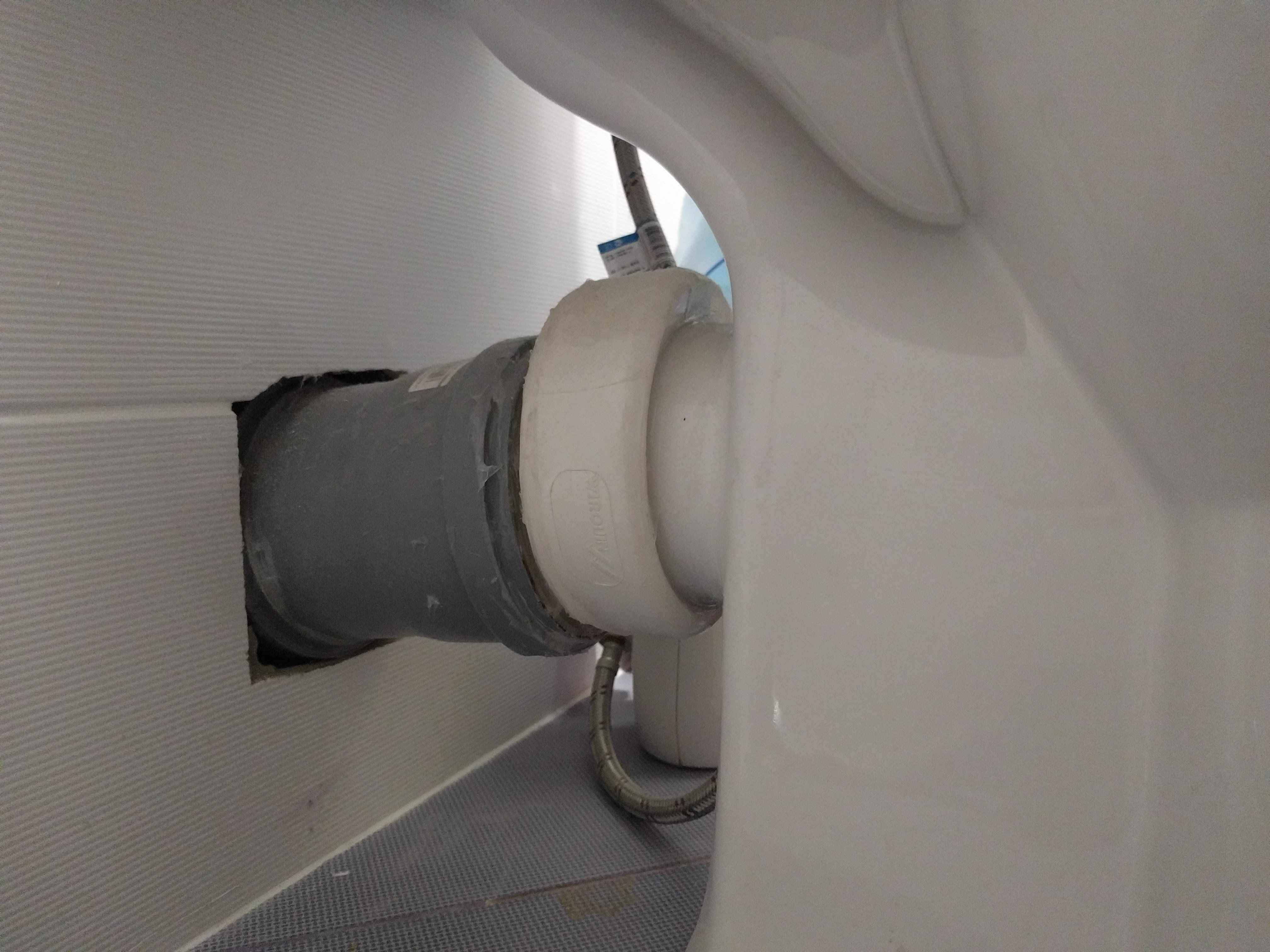

Добрый день! Периодически появляется запах канализации в туалете (только там). Нужно посмотреть на это безобразие, найти варианты решения и исправить. Ремонт свежий, дополнительно ломать ничего не хочется. Унитаз снять можно, попробовать аккуратно расширить проём для трубы тоже можно.

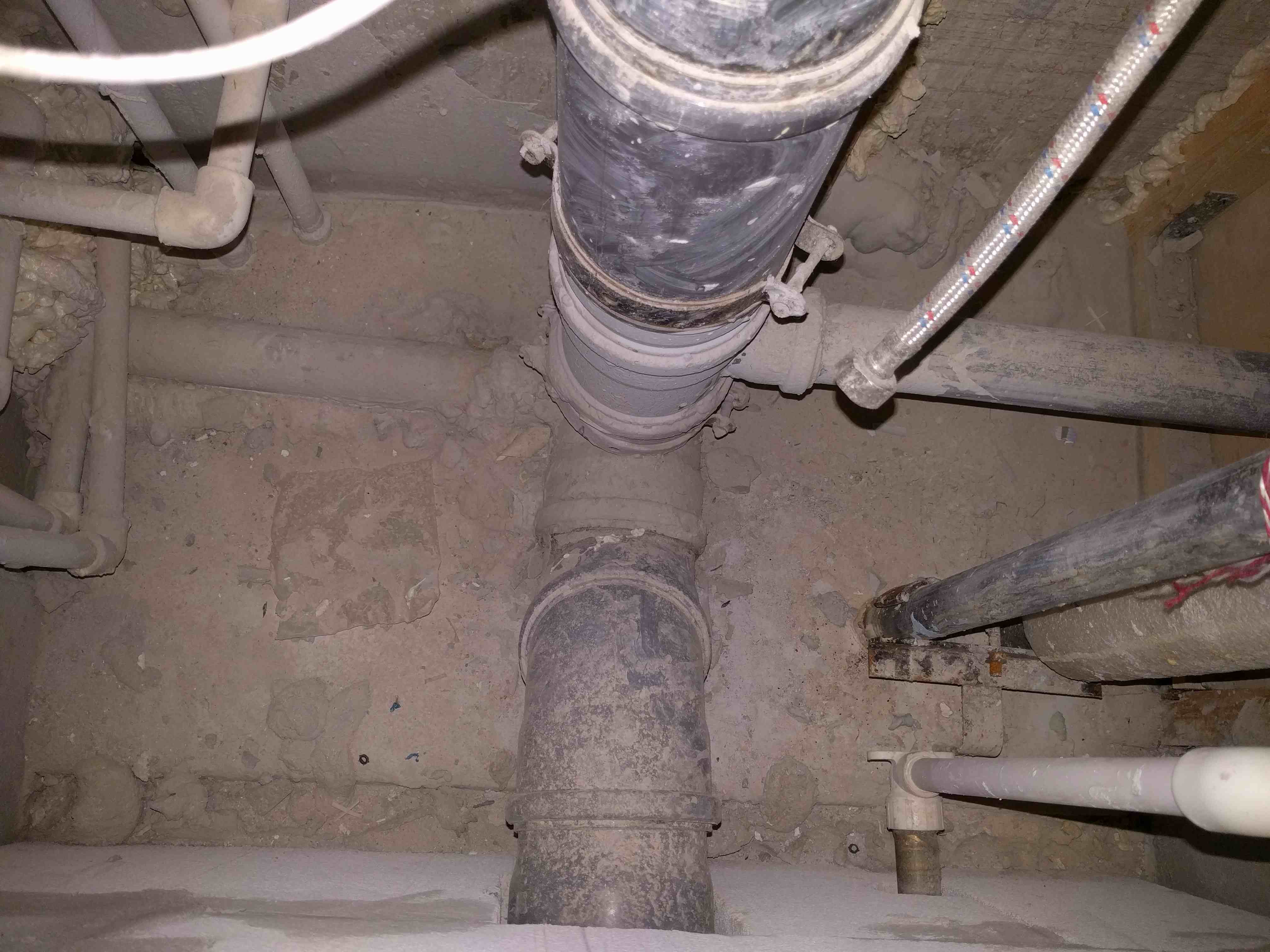

По мне, так минус текущей схемы канализации - много сочленений труб от унитаза к центральной трубе канализации. Где-то оно подтекает. С полтора месяца назад промазал герметиком где пролез, неделю назад снова запахло.

имхо не поможет.к тому же протечки нет а есть запах.скорее всего стояк расширяется и где то резинка пропускает.на горизонтали если только гофра жесткая и к выпуску плотно не прилегает.

Вот да, протечек нет, всё сухо. Похоже, что запах с вытесняемым воздухом идёт через уплотнители. Залить все стыки (снаружи и внутри сан.шкафа) силиконом - нормальный вариант?

Идея из категории "попытка не пытка".Запах из канальи вообще штука непредсказуемая.Обычная история в старом фонде с чугунной канальей-когда гибкий слив от раковины просто воткнули в тройник без резинки и чеканки.И стояки раньше собирали на самодельные раструбы без уплотнений. Пройдите все раструбы герметиком +скотч армированный может поможет.Или вытяжную вентиляцию из короба сделать.

Решилось заливкой силиконом всех стыков от унитаза до труб канализации. Полтора часа проковырялся лёжа под унитазом со смазкой на руках - там ни шприцом, ни просто тубой с силиконом не подлезть. Запах больше не возвращался.
