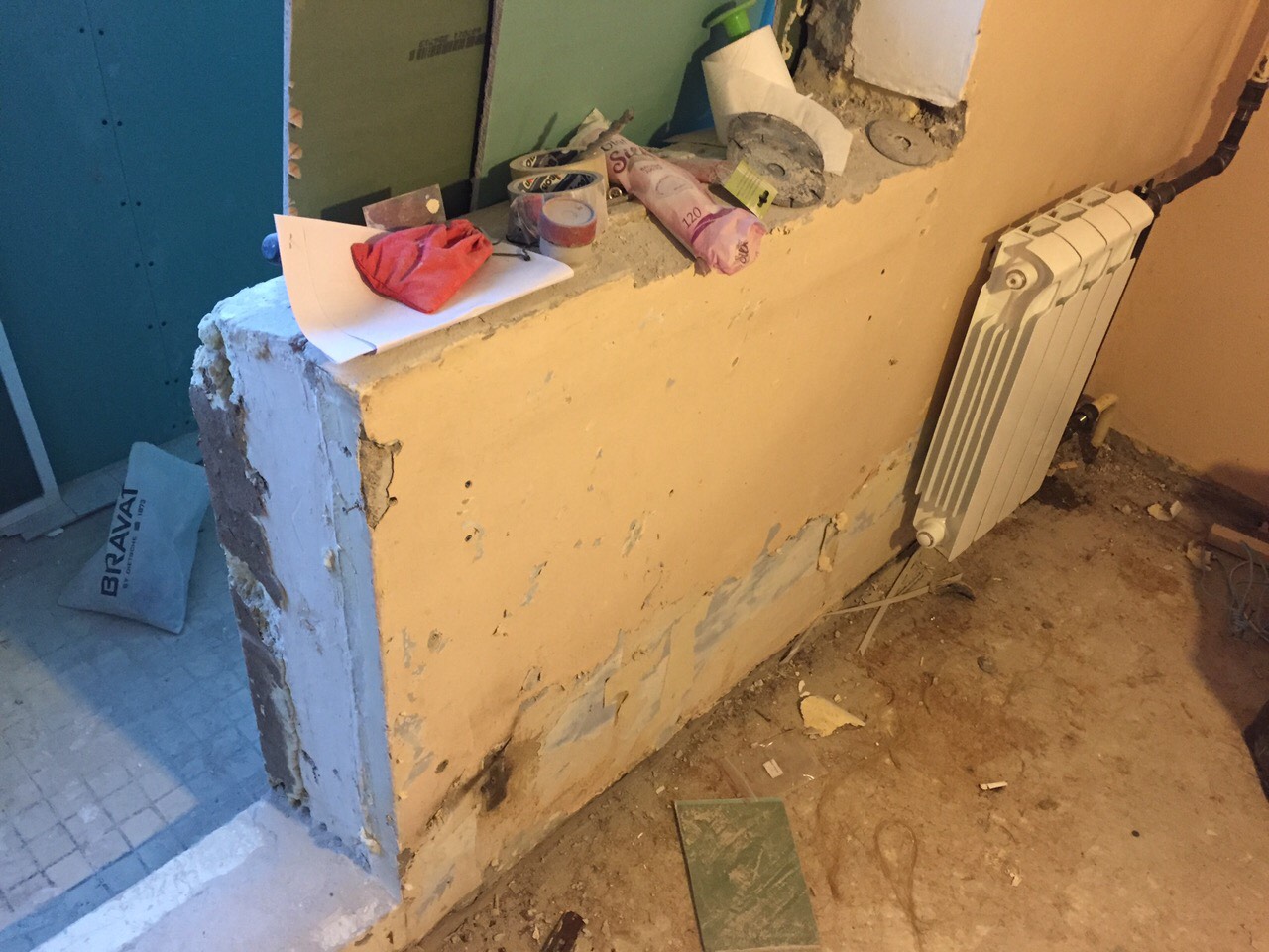

ma-masha написал:
HPriest написал:

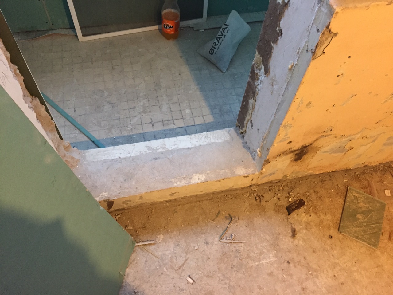

Разрешения на слом нет.
Почему нельзя трогать порог?
HPriest, тогда ломать вообще нельзя. А не только порог.
Если бы было разрешение-то на порог бы вам его не дали, так как он закольцовывает конструкцию и дает ей прочность. А подоконный блок, в общем то-мало на что влияет. Но если нет рзрешения, то ломать ельзя. ТК соседи вызовут милицию по любому, и они заинтересуются, что это вы там сносите. И далее будут неприятности. Народ сейчас более ушлый, чем хотя бы год назад. А на подоконном блоке-сделайте столешницу и столик. будет хорошо.
ma-masha, спасибо Ваш ответ. Еще не ломали ничего, все что видно на фото, от прошлых владельцев. Про порог ясно, будем думать.
Дмитрий999 написал:
Надеюсь к вам зайдет жилнадзор и предложит вернуть все в проектное состояние. А если не вернете, то выставят вашу квартиру на продажу с обременением нового владельца вернуть все как по проекту. Думаю, процентов за 50-60 рыночной стоимости уйдет.
Дмитрий999, надеюсь Вы подняли свою самооценку этим сообщением.
