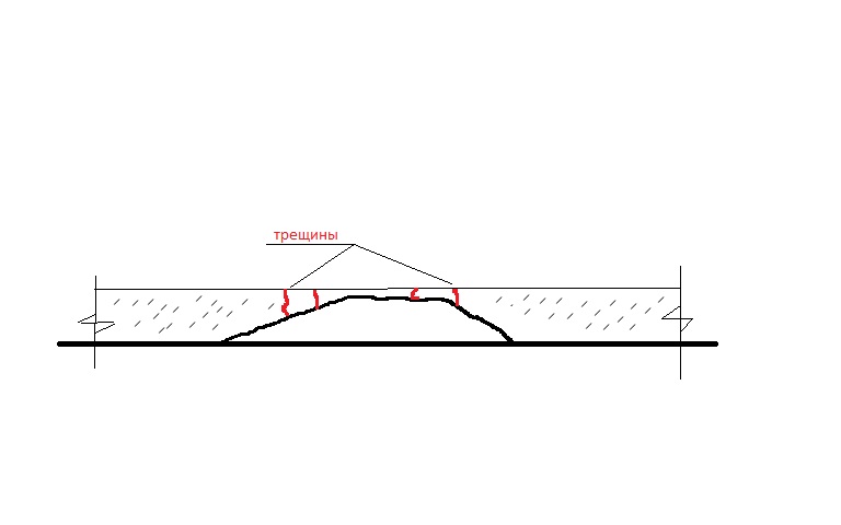

Zamma, Вам правильно советуют, разберитесь сначала с электрикой а потом стяжка. По стенам даже подрозетников нет.
11.01.2017 в 08:47:15
Zamma, тут с этими буграми нормальной стяжки не получится, т.к. на покатых стыках (стыки должны быть отвесными) нового и старого раствора обязательно будут трещины. Лучше бы переделать проводку и уложить звукоизолирующую плавающую стяжку.

Да и сам понимаю, что хорошо бы это снести и делать заново, но денег мало и не хочется еще и электрику оплачивать.
11.01.2017 в 10:34:54
Zamma написал: денег мало и не хочется еще и электрику оплачивать.
стяжку сделаете- проблема останется, которая когда нибудь заставит всё переделывать...

Провод должен быть в гофре, гофра закреплена на клипсах к полу , зачем эти бугры -голый провод идёт? Или из серии ,,БИстро и НИдорого ,,?

Zamma,Электрика разведена от фонаря, расставте на плане квартиры мебель и Вы поймете где нужны розетки или будете жить с переносками. Также не разведена слаботочка, потом будет проблематично.

Zamma написал: Эти куличи убрать нельзя, т.к. там проводка, но если где-то будут особо большие бугры, то их надо спилить
как их спилить, если там проводка?
