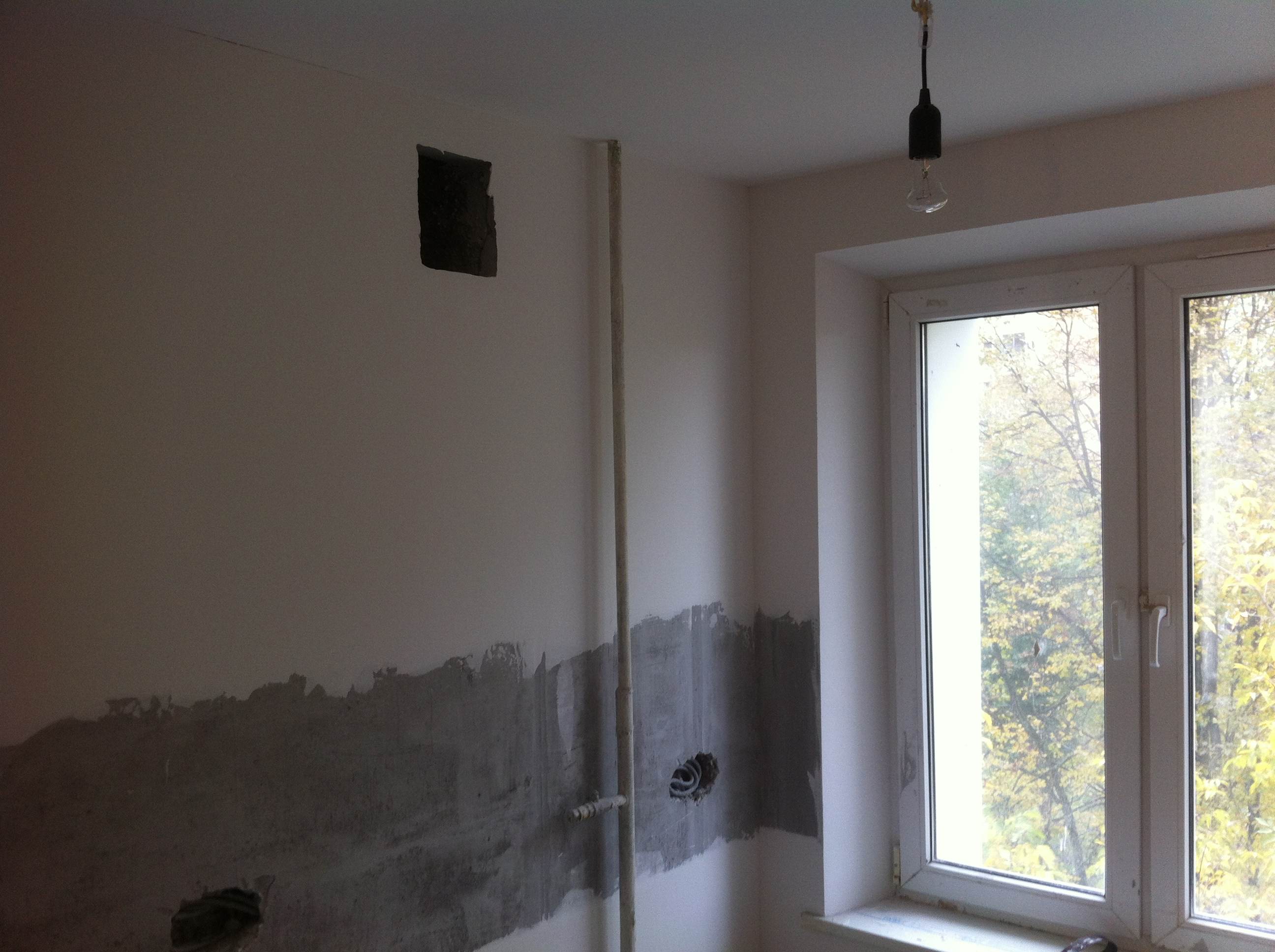

09.10.2016 в 23:21:31
МАЛЯРНЫЕ РАБОТЫ В КОМНАТЕ. ПОДГОТОВКА ПОТОЛКА И ОТКОСОВ ПОД ПОКРАСКУ- ГРУНТОВКА, ПОКЛЕЙКА МАЛЯРНОЙ СЕТКИ ЯЧЕЙКИ 2Х2, ШПАТЛЕВКА ВЕТОНИТОМ LR+, ОШКУРИВАНИЕ, ГРУНТОВКА, ПОКЛЕЙКА СТЕКЛОХОЛСТА (ПАУТИНКИ), ШПАТЛЕВКА ШИТРОКОМ, ОШКУРИВАНИЕ, ГРУНТОВКА; ПОДГОТОВКА СТЕН ПОД ОБОИ: ГРУНТОВКА, ПОКЛЕЙКА МАЛЯРНОЙ СЕТКИ ЯЧЕЙКИ 2Х2, ШПАТЛЕВКА ВЕТОНИТОМ LR+, ОШКУРИВАНИЕ, ГРУНТОВКА.
