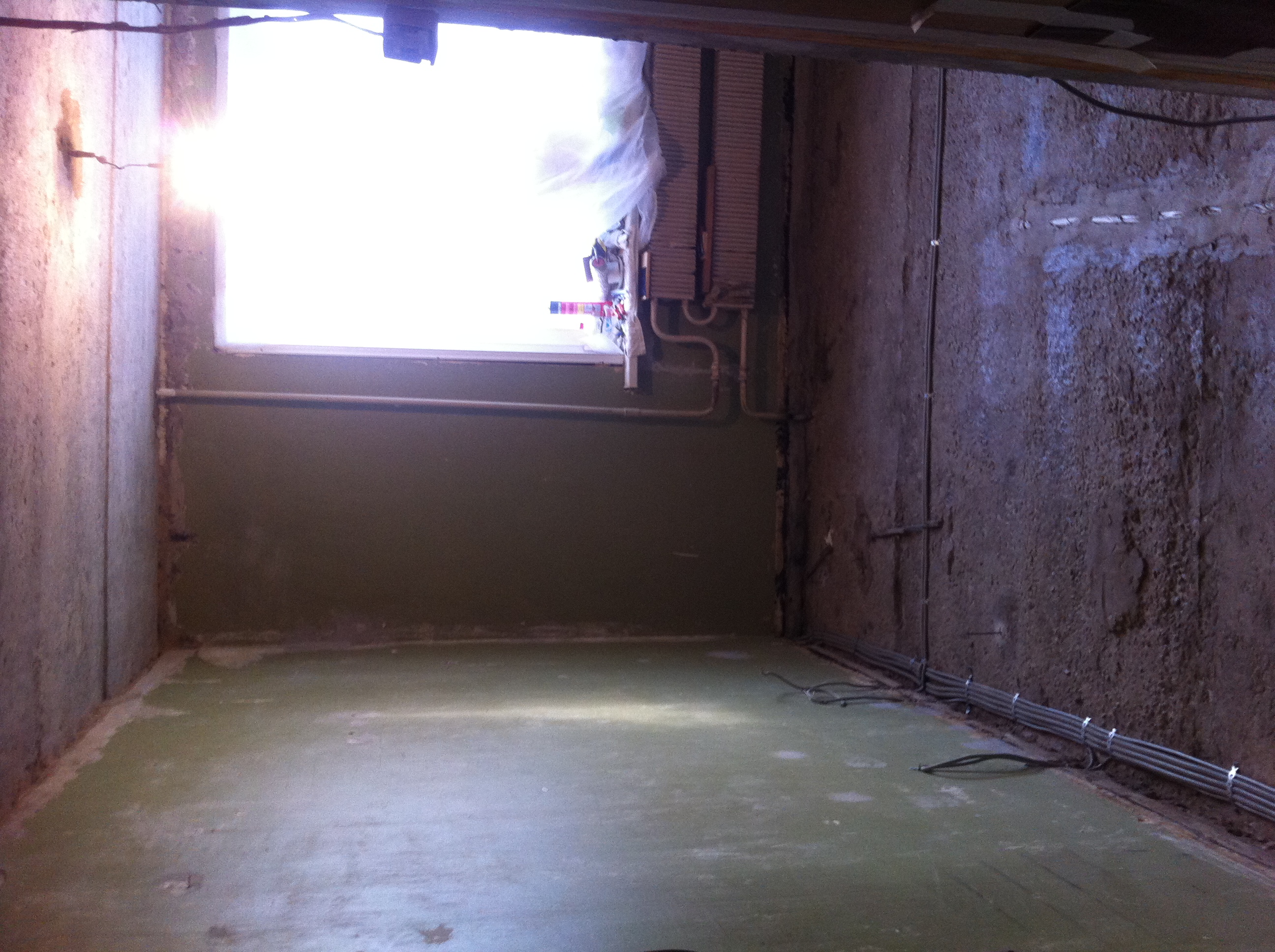

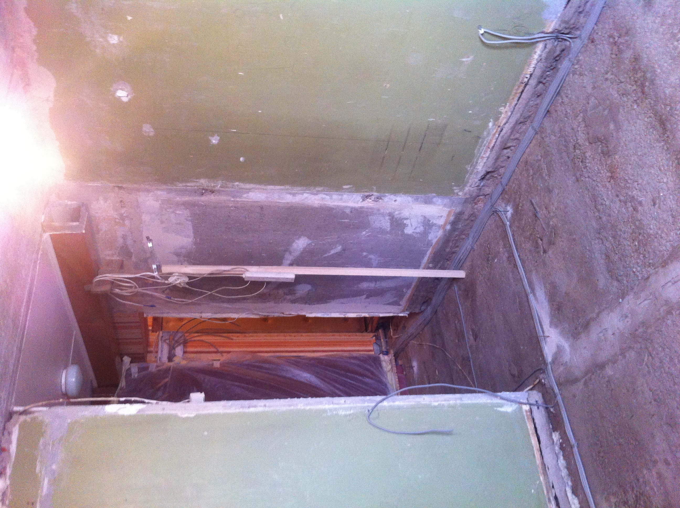

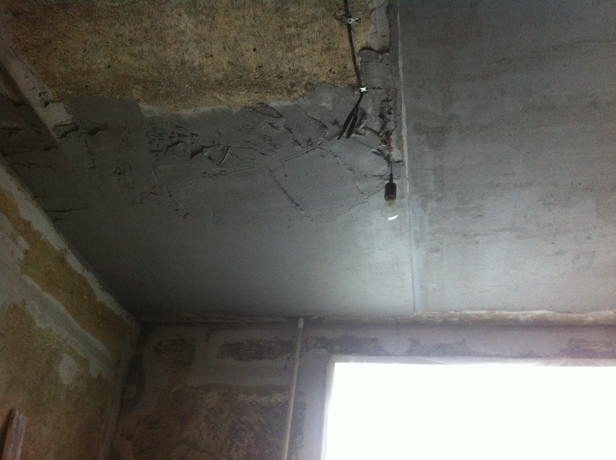

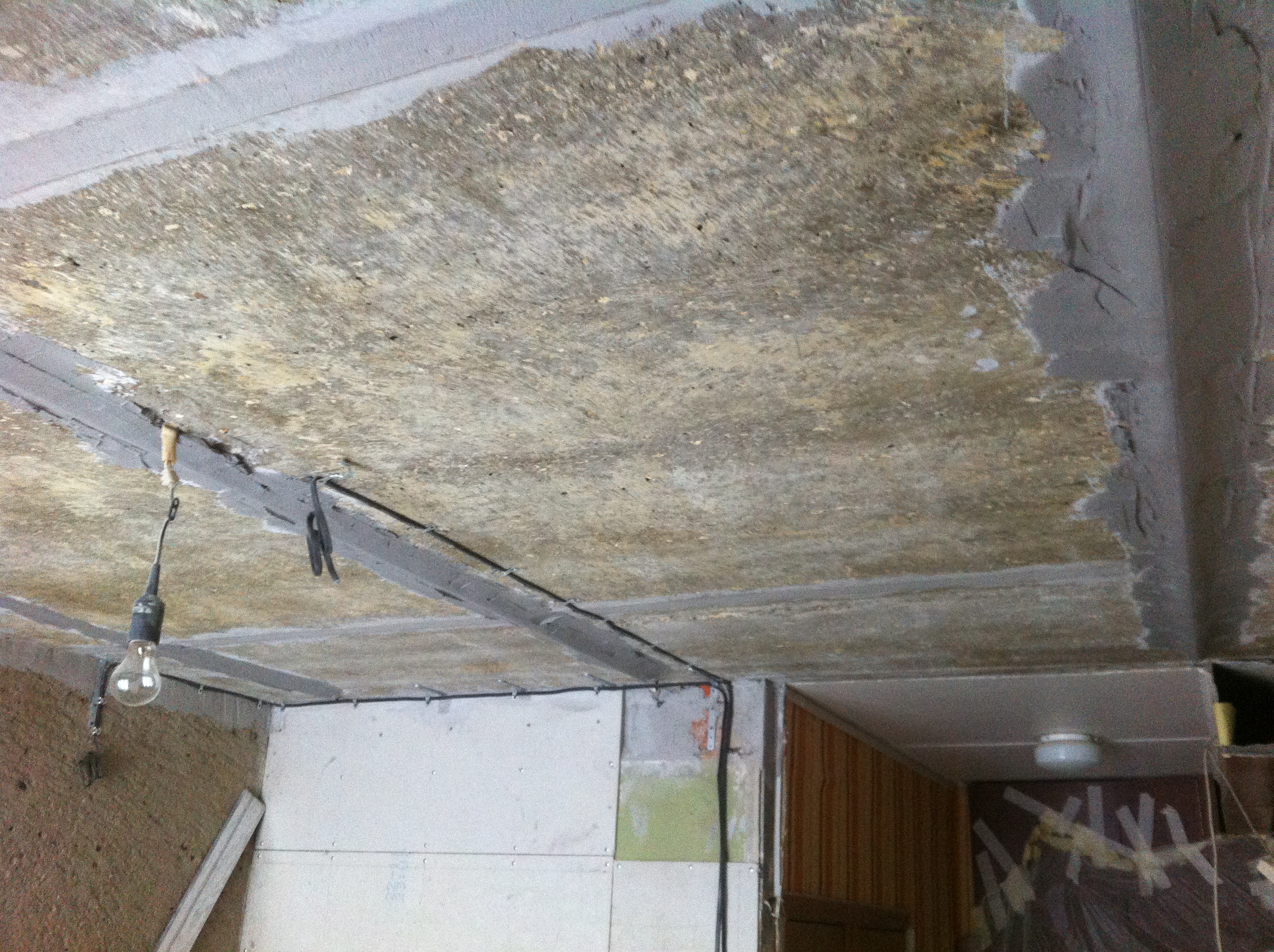

Капитальный ремонт кухни. Как это было, от начала и до конца. Прокладка электропроводки для розеток в кухне в стяжке: IMG_6206IMG_6207IMG_6209IMG_6211Прокладка электропровода для света по потолку в штукатурном слое: IMG_6361

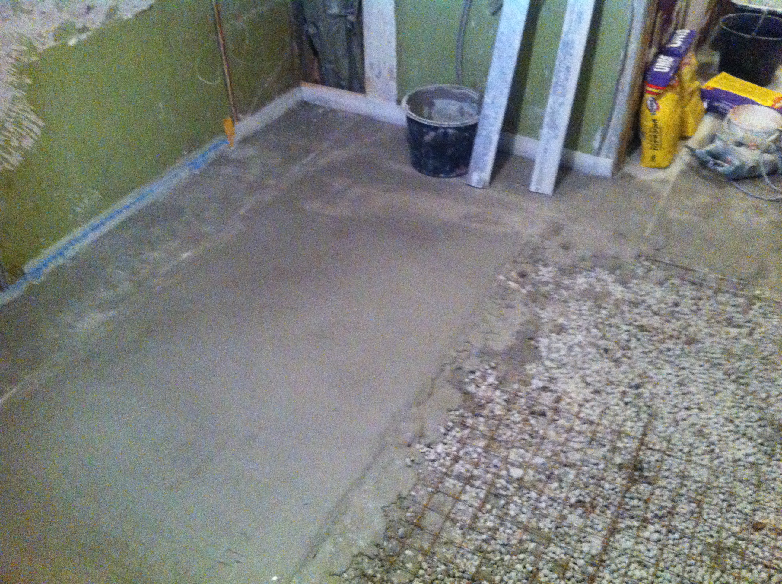

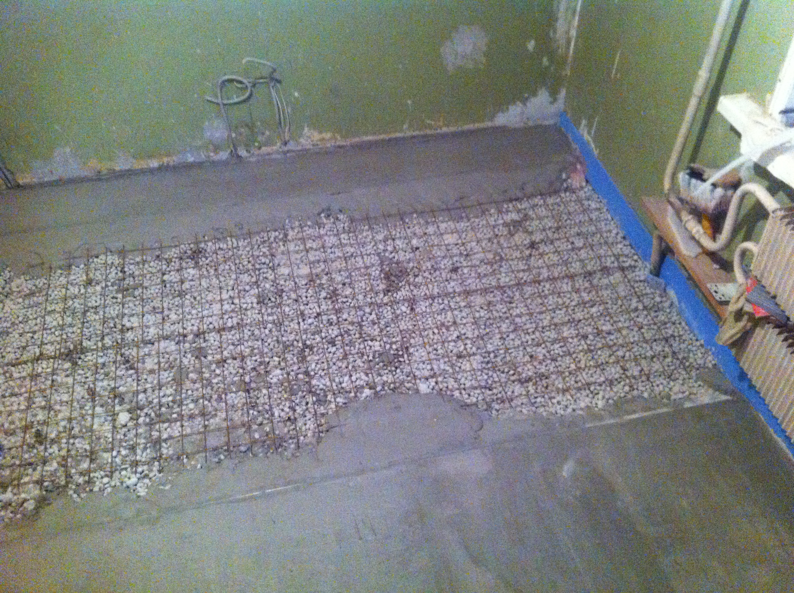

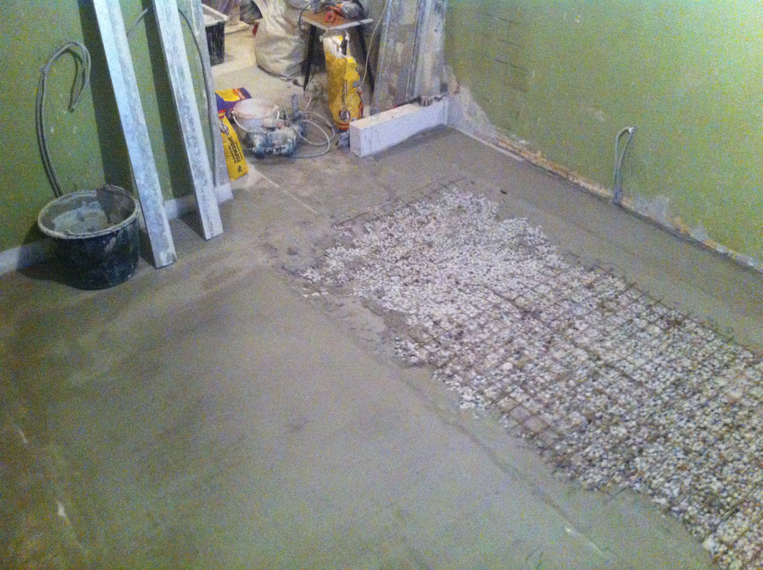

Капитальный ремонт кухни. Устройство стяжки под укладку плитки. Установка маяков по лазерному уровню. Грунтовка, заделка стыков, щелей, гидроизоляция. Монтаж демпферной ленты по периметру. Устройство черновой стяжки из керамзита, смешанного с раствором. IMG_6257IMG_62588-926-446-40-45 Ватсап

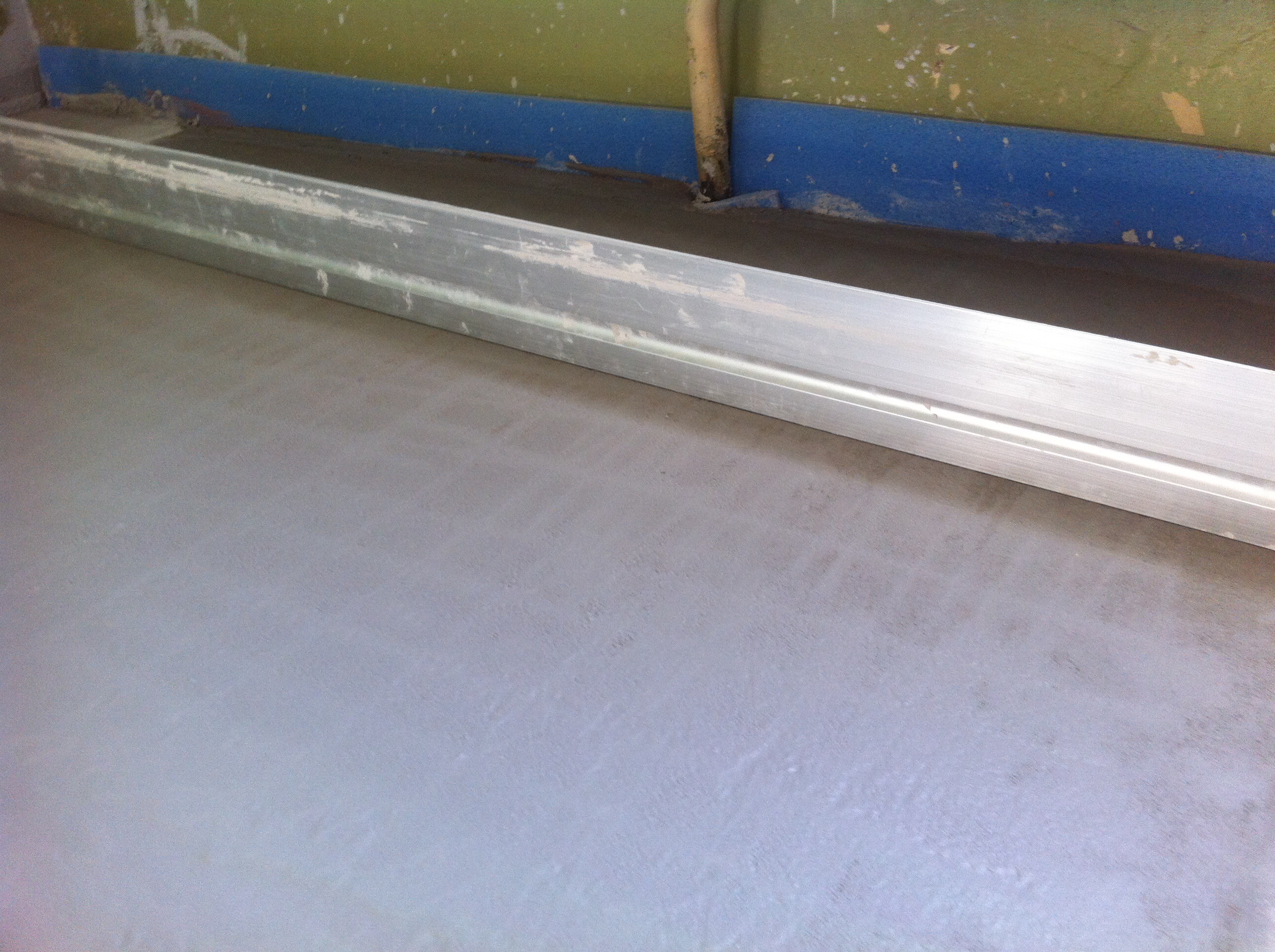

Капитальный ремонт кухни. Устройство финишной стяжки из наливного пола по маякам. Армирование стяжки. IMG_6270IMG_6275IMG_6278IMG_6279IMG_62828-926-446-40-45 Ватсап

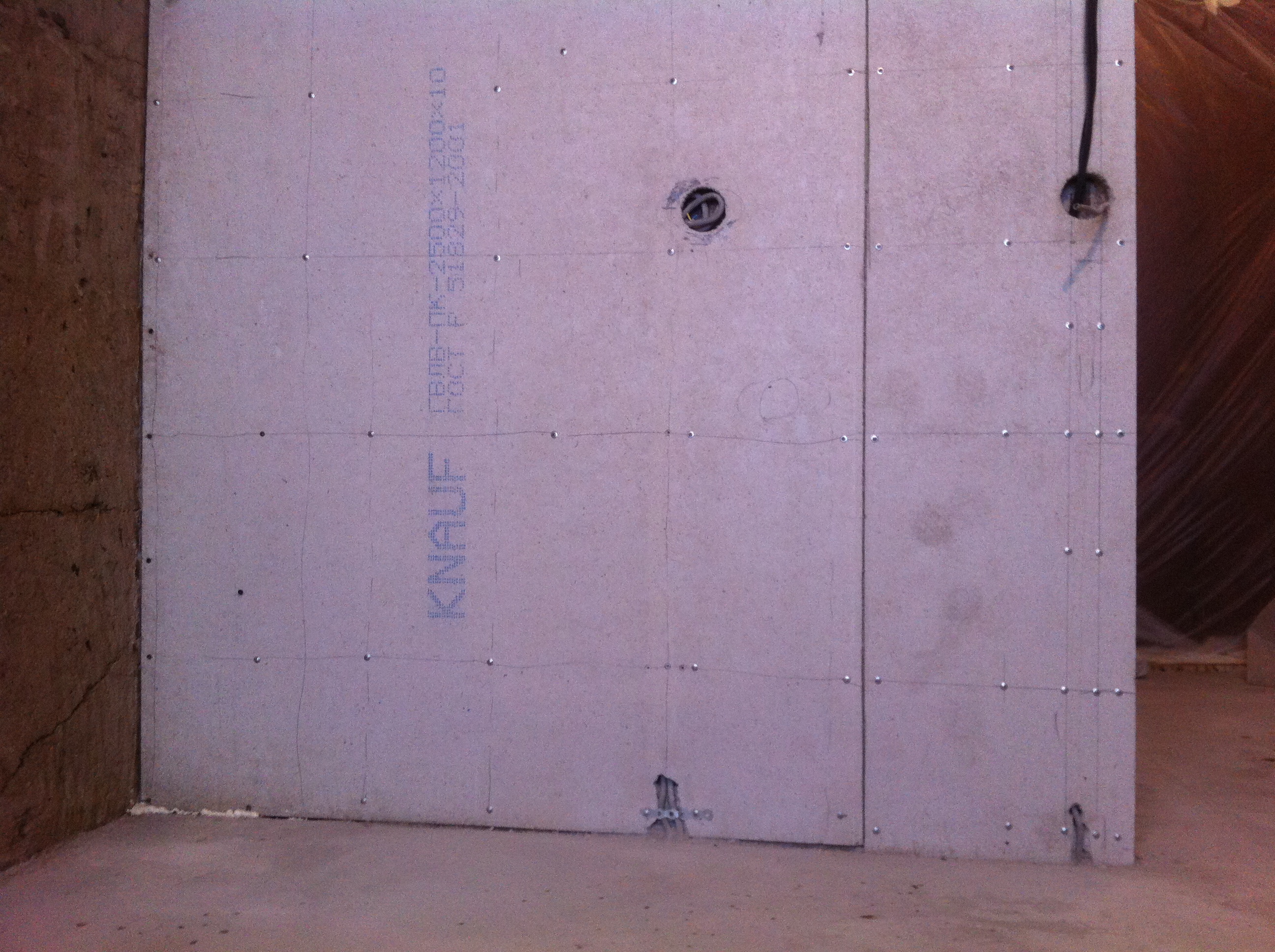

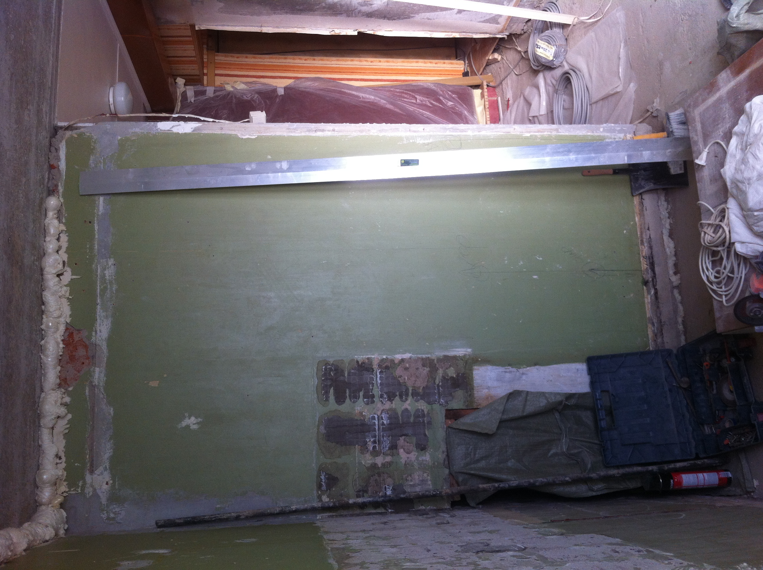

Ремонт кухни. Монтаж ГВЛ на стену из ацеита. IMG_6181IMG_6286IMG_6332IMG_6361

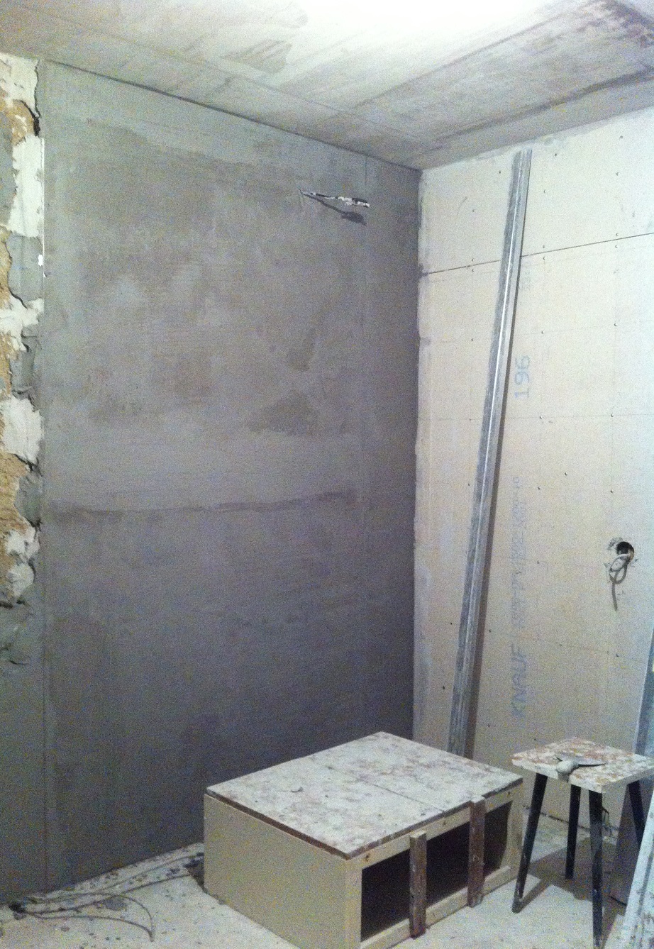

Капитальный ремонт кухни. Как это было. Установка маяков. Штукатурка потолка по маякам. IMG_6342IMG_6343IMG_6348IMG_6349IMG_6352IMG_6354IMG_6361IMG_6405Частный мастер по ремонту и отделке квартир, комнат, кухонь, москва 8-926-446-4045

Штукатурка стен в кухне. Установка маяков по уровню. IMG_6395IMG_6407IMG_6404IMG_6417ремонт кухни частный мастер москва 8-926-446-4045 ватсап
