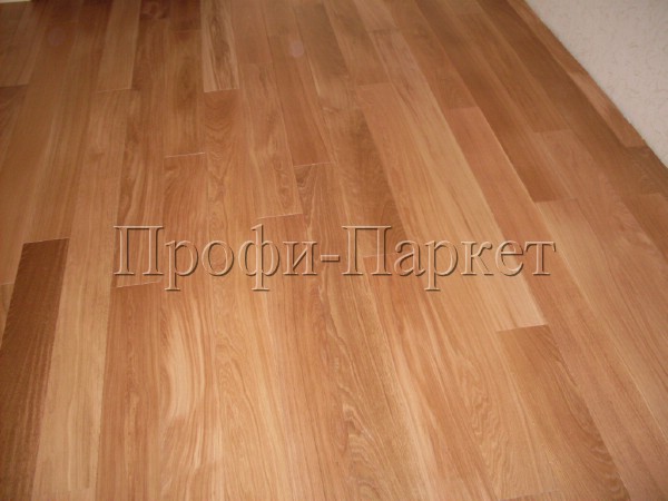

укладка массивной доски "под ключ"
массив дуб натур, покрывался маслом Arboritec Hard Wax Oil
клей двухкомпонентный Chimiver Sigol 2K
