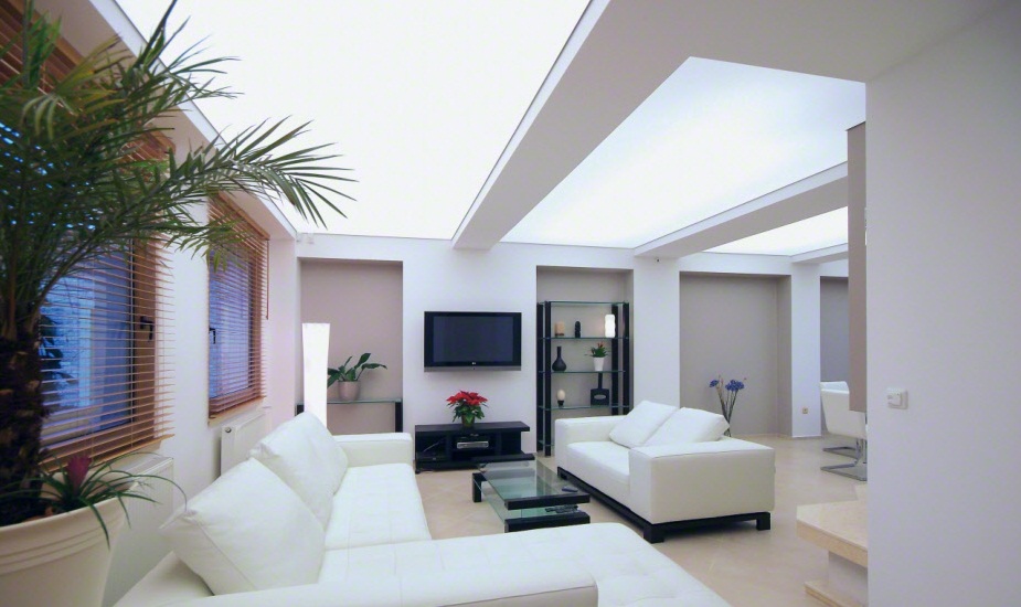

Хотелось задать вопрос по подсветке внутри натяжного потолка из светодиодной ленты. Какая долговечность, нет ли перегрева от нехватки вентиляции. Технические решения по устройству по периметру комнаты.

Срок службы светодиодных лент порядка 100000 часов, но исходя из технических особенностей, при износе 30% диоды начинают перенаправлять энергию предназначенную для света в тепло. Только после износа в 30% человеческий глаз ощутит изменения в освещение. Если перевезти это в часы, то белый свет будет работать порядка 10000 часов с учетом износа 30%, а цветные 25000 часов. Технические решения: световые конструкции с натяжными потолками и комбинация натяжных потолков с закарнизным освещением. Пример основного освещения
