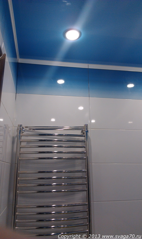

25.02.2013 в 19:59:05
Костя привет респект за потолок в ванной фото прилагаю
