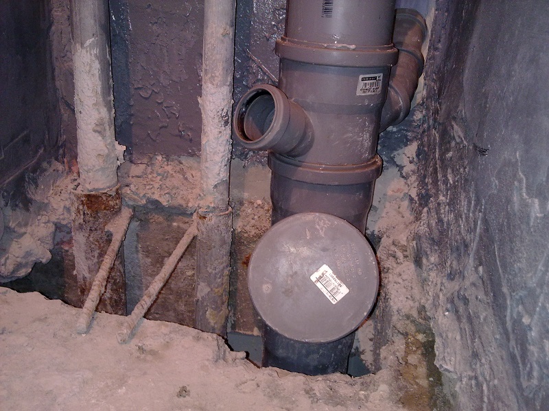

Однушка в башне ,без изысков ,но с тяжелым бетоном (панелька) .
Все фото здесь - http://fotki.yandex.ru/users/fev777/album/207494/ Трубы медь и нерж .пресс ,Rehau
Переделка стояка канализации (после сноса кабины опускание нижнего тройника) для организации трапа в полу СУ и нормального слива с ванны. Для исправления косяков (кривых отводов от стояков ) сделаны вставки на пайке отожженной меди (таких дибилов сварщиков ,давно не видел) ,отводы для ПС так же кривые ,но "удачные" в плане возможности выравнивания при монтаже за счет поворотов фитингов . Правда любая ошибка могла дорого стоить http://tdrems.ru/catalog/truby_i_press_fitingi_iz_nerzhaveyushej_stali/press-fitingi_iz_nerzhaveyushej_stali/

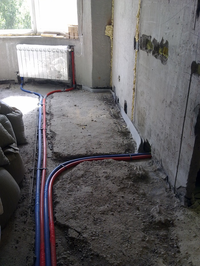

Замена радиаторов и труб от застройщика (Бир-пекс) Труба REHAU Stabil, радиаторы Рифар
Все фото здесь http://fotki.yandex.ru/users/fev777/album/207494/?&p=1 Принимаю заявки на ноябрь месяц......
