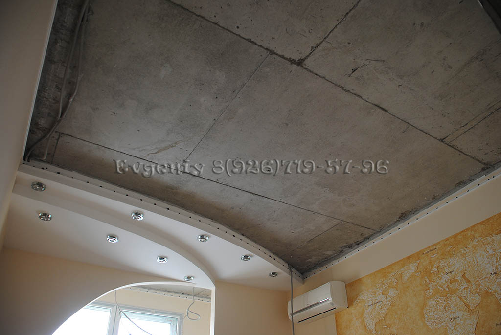

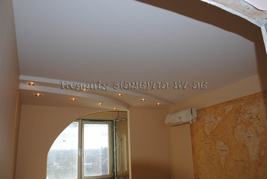

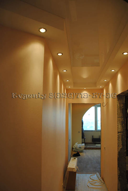

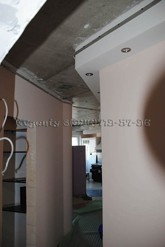

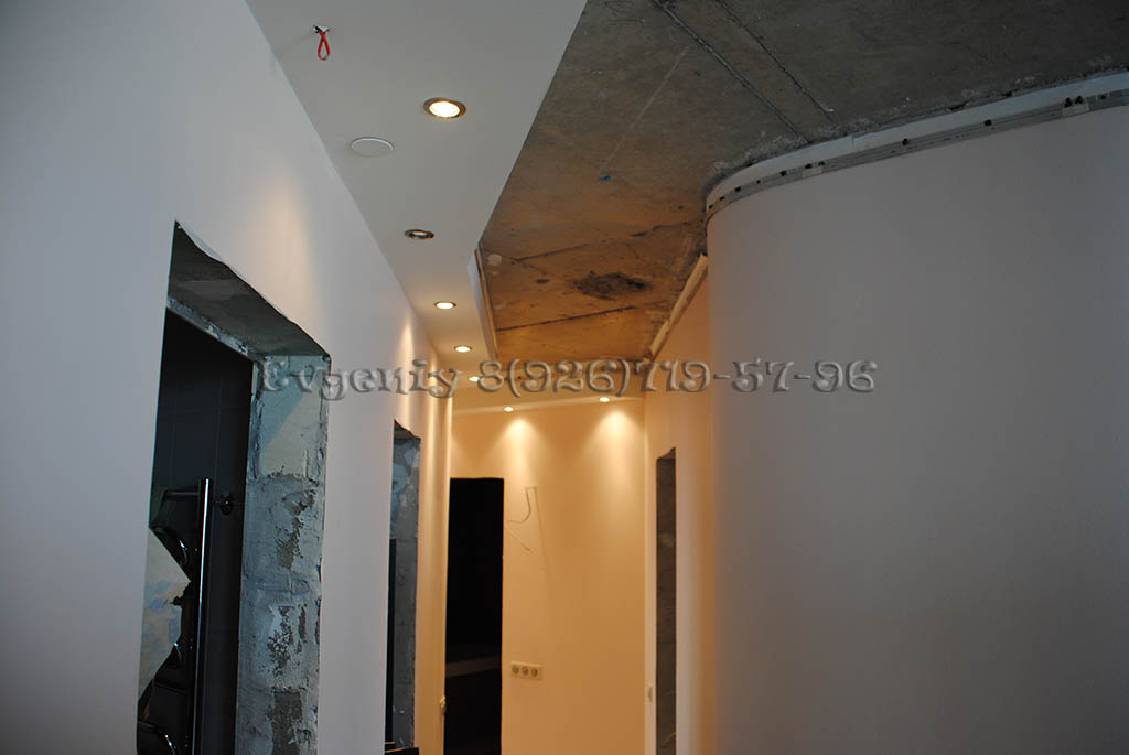

11.03.2013 в 10:21:10

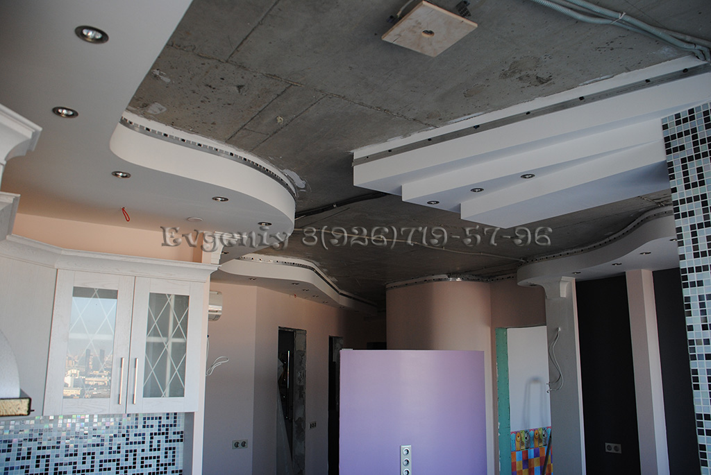

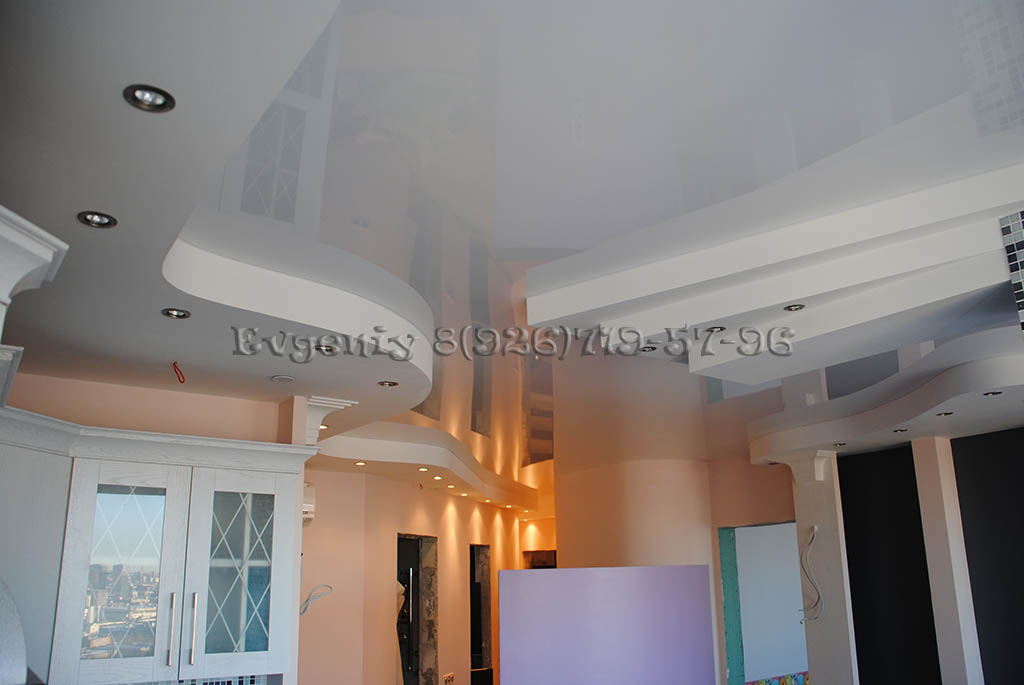

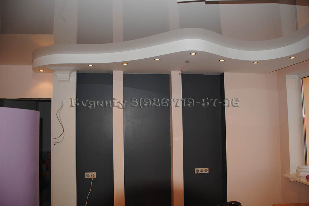

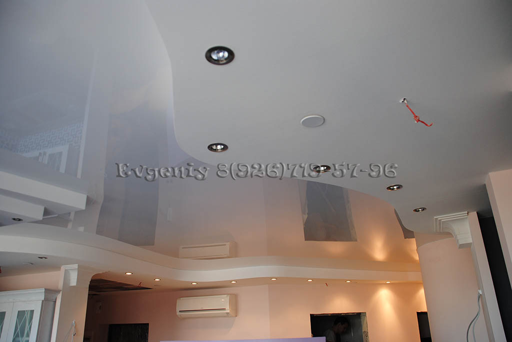

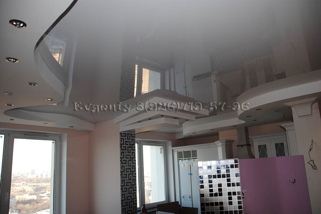

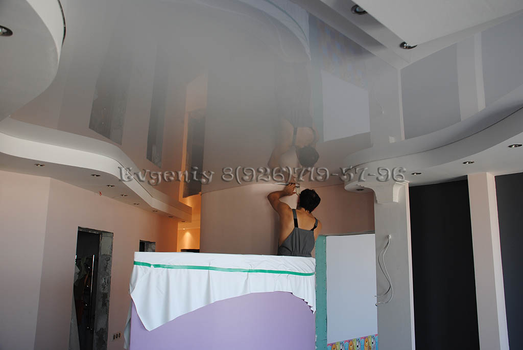

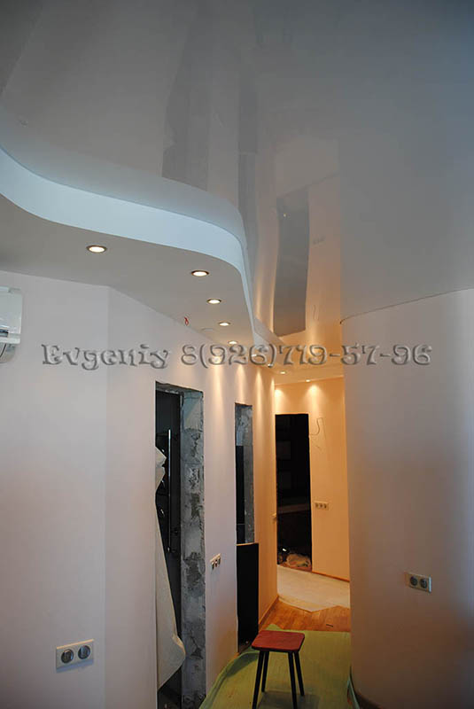

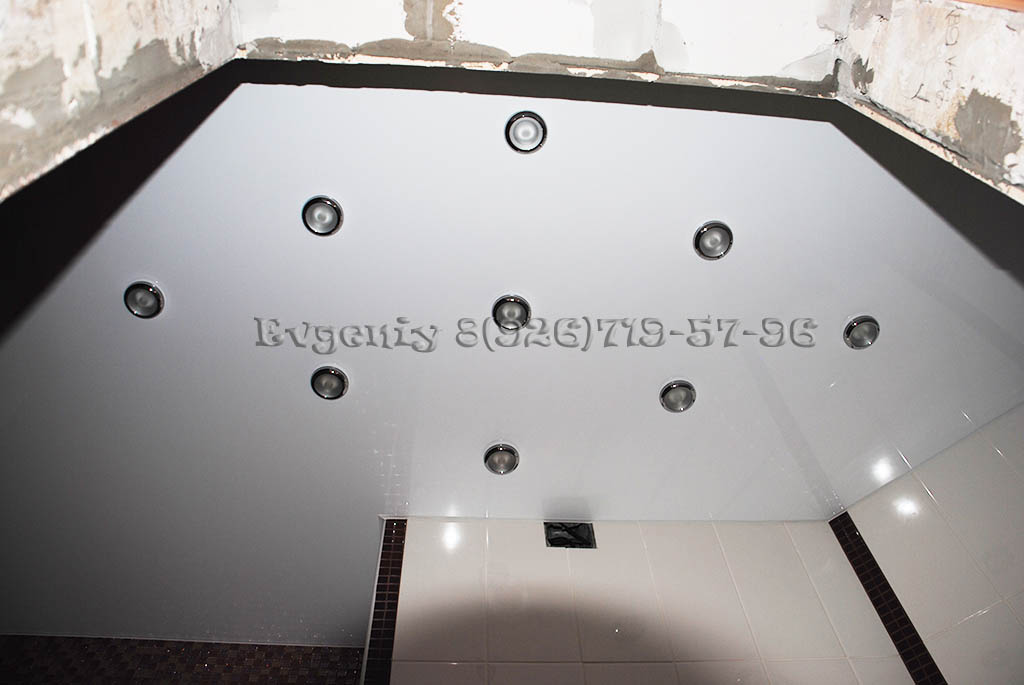

Квартира в ЖК на Беговой, фото потолков до и после:
