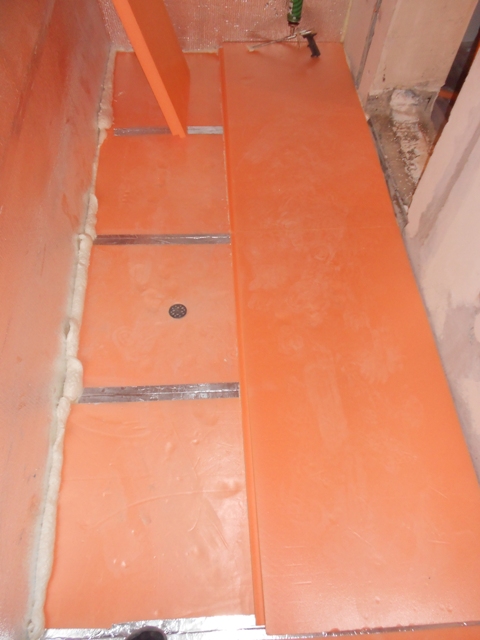

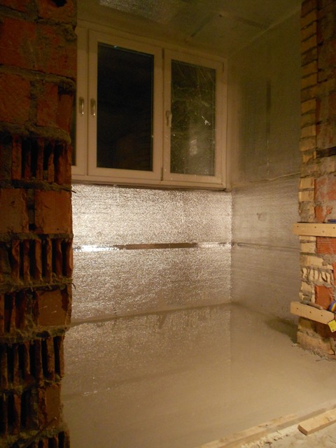

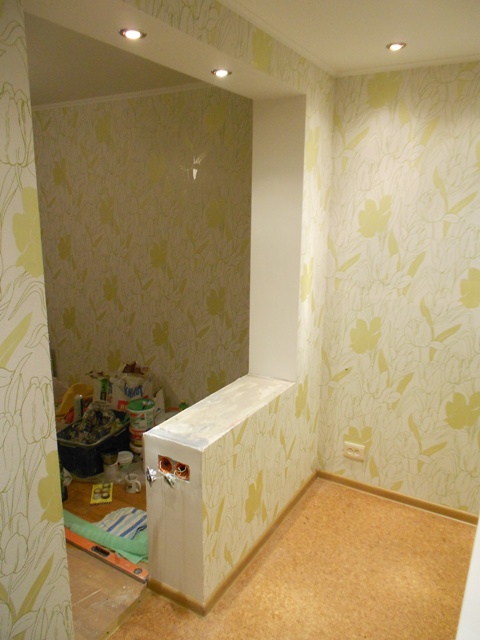

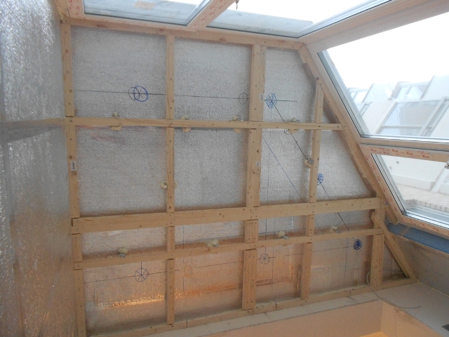

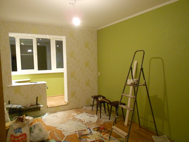

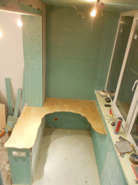

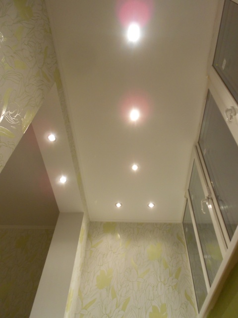

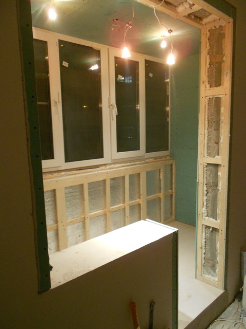

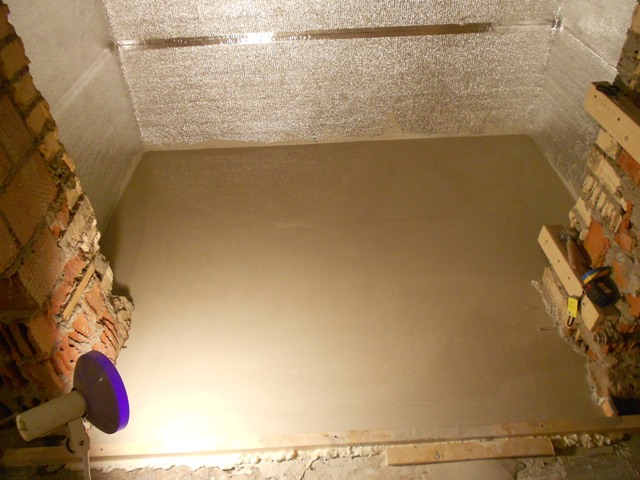

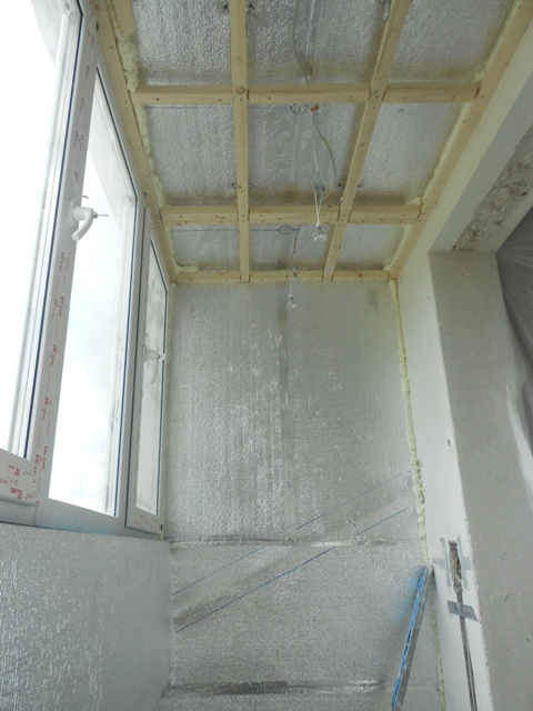

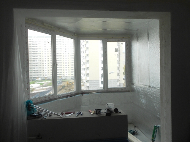

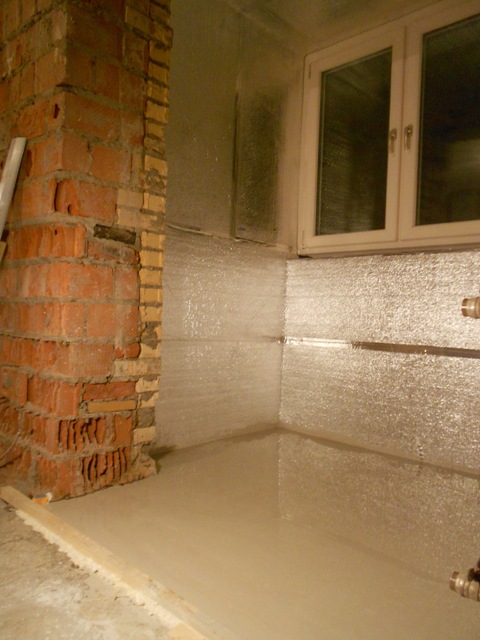

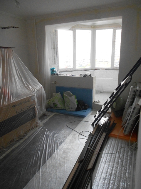

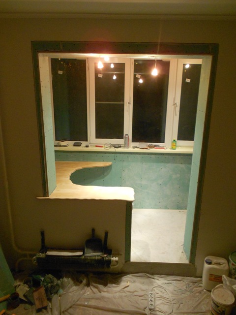

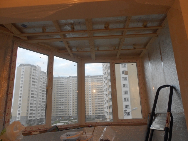

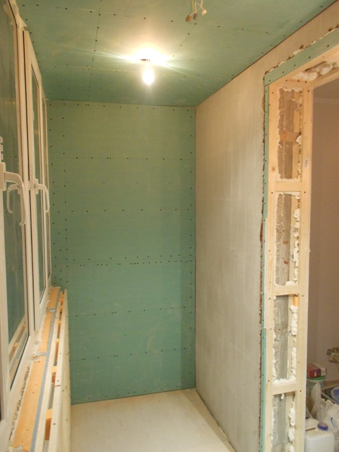

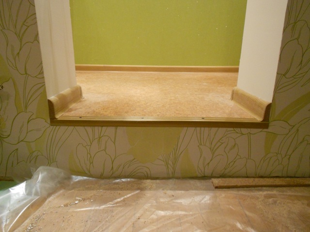

07.04.2013 в 18:42:44
#3755576
Делал демонтаж старого утепления и отделки в лоджии, объединенной с комнатой. Дом кирпичный. Представляю фото этого, так сказать, "утепления". Конечно, там всё промерзало, и плесени было немеряно.
Плесень вычищал, потом обрабатывал поверхности специальным составом.
А потом как следует утеплил пеноплексом, пенофолом. Промерзаний не будет.

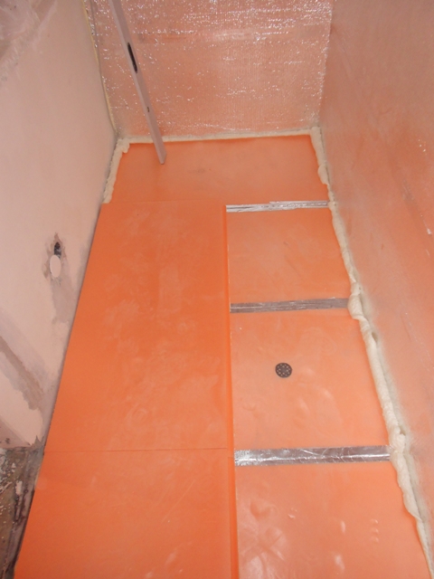

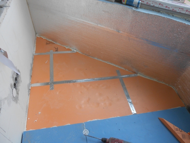

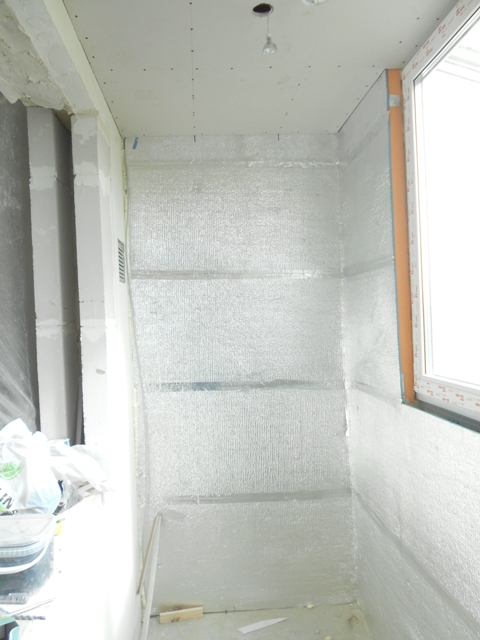

12.04.2013 в 22:06:54
#3767014
На полу демонтировал старую отделку с нагревательным кабелем.
Сделал наливной пол, затем уложил утеплитель,
сверху - фанеру 20 мм

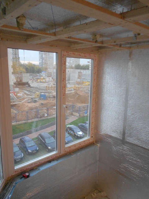

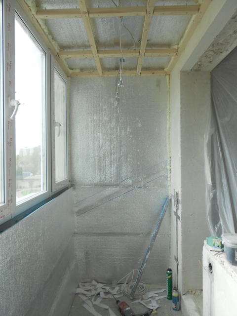

05.06.2013 в 12:49:34
#3857105
Alla Здравствуйте,Стоимость утепления и отделки балкона 10 тыс руб квадратный метр по площади пола. Температура воздуха на балконе зимой 7-10 градусов -это без обогрева ,если открыть дверь на балкон через час температура повысится до 15-16 градусов за счет притока теплого воздуха из комнаты. Размер балкона уменьшится на толщину сэндвича(утепление пеноплэкс 30мм+10мм пенофол+ обрешетка 20мм + вагонка 12-15 мм = 70мм). Длина балкона уменьшится на 14 см ,а ширина уменьшится на 10см. Срок выполнения работ 7 рабочих дней ,

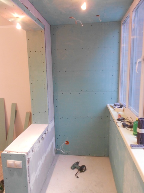

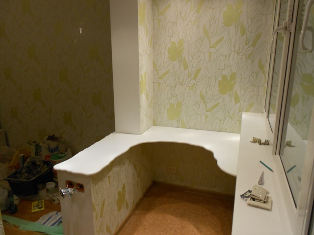

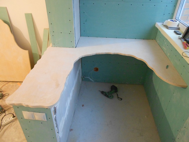

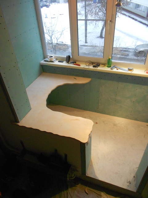

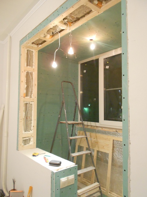

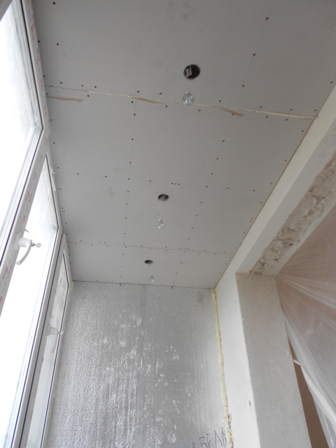

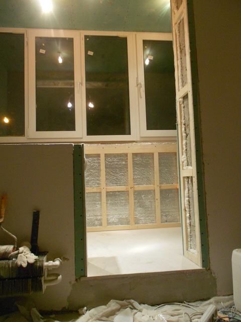

06.06.2013 в 17:23:59
#3858863
Здравствуйте.
Тоже хочу балкон утеплить.

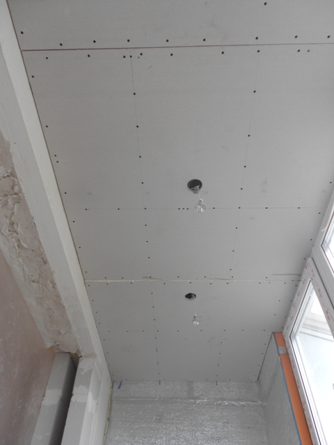

Разглядывая фотографии Ваших работ, возникло несколько вопросов. Если можете, прокомментируйте, пожалуйста.
Для какой цели Вы используете наливной пол? Чтобы на него пеноплекс укладывать потом? Через какое время после заливки наливного пола можно укладывать пеноплекс на новый пол? Вы используете наливной пол Скорлайн Т-45? Чем обусловлен выбор? Он на гипсовой основе и не подходит для влажных помещений и наружных работ. Хоть балкон это и не влажное и не наружное помещение, но повышенная влажность и низкие температуры могут быть, особенно, если на этаже ниже холодный балкон. Не лучше ли на балконе использовать наливной пол на цементной основе?
Прочности одного сля гиспокартона достаточно для стен?
Не нашел ни одной фотографии, где на балконе устанавливается теплый пол. Заказчики не просят или Вы не делаете? Если поверх пеноплекса нужно теплый пол в стяжке сделать, как бы Вы его делали?
Пенофол используете для пароизоляции? А разве пеоплекса недостаточно? Он ведь влагу не проводит.
Провода без гофры укладываете по потолку, где используются горючие материалы. Это нарушение правил. Тем более сам кабель, судя по белому цвету, горючий. Пожара не боитесь?

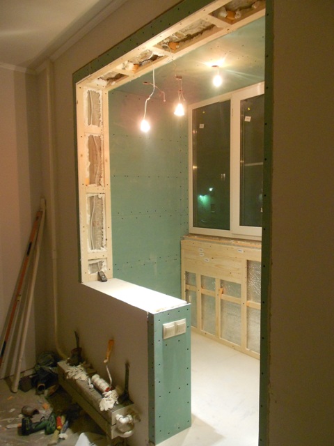

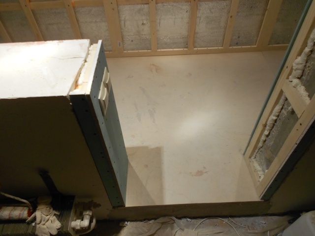

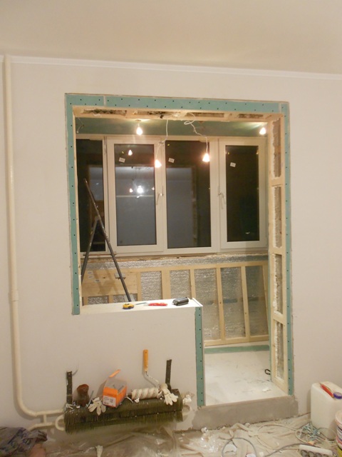

11.06.2013 в 12:57:23
#3865879
xbox добрый день,Наливной пол используется только для одной цели выравнивание поверхности и устранение уклонов,чере4-5 суток на него приклеиваю пеноплэкс 15-20 см и к пеноплэксу приклеиваю фанеру20мм,конструкция получается гораздо прочнее чем на лагах и совсем не скрипит,скорлайн Т45 использую потому что он всегда есть в продаже и вы сами пишете ,что лоджия это не влажное и не наружное помещение ,так почему бы и нет? Теплые полы я делаю ,просто жена выложила уже готовые кадры где теплый пол уже в стяжке,рекомендую использовать теплый пол кабельного типа марки ДЕВИ.КАк делаю полы с стяжкой и теплым полом ,монтируется пеноплэкс,на него укладывается полифом (рулонный материал с отражающей поверхностью),на полифом укладывается армировочная сетка ,затем крепится монтажная лента и непосредтвенно к ней крепится кабель теплого пола ,между витками крепится датчик теплого пола и выводится на стену к терморегулятору,затем выставляются маяки и производится стяжка или заливка,УКЛАДЫВАТЬ НА НАЛИВНОЙ ПОЛ ПЛИТКУ МОЖНО ЧЕРЕЗ 3 СУТОК ,ПАРКЕТ ЧЕРЕЗ 7 СУТОК пЕНОФОЛ В ОТЛИЧИЕ ОТ ПЕНОПЛЭКСА ИМЕЕТ ОТРАЖАЮЩИЙ СЛОЙ И ЕСЛИ ОСНОВНОЙ УТЕПЛИТЕЛЬ ПЕНОПЛЭКС ,ТО ПЕНОФОЛ ЕГО ПРЕКРАСНО ДОПОЛНЯЕТ ,ПО ПОВОДУ КАБЕЛЯ БЕЗ ГОФРЫ вЫ ПРАВЫ НА ВСЕ 100% ,НО ЕСЛИ МНЕ ЗАКАЗЧИК НЕ ПОКУПАЕТ ГОФРУ И ГОВОРИТ ,ЧТО ОН САМ ЭЛЕКТРИК И ТАК СОЙДЕТ .МНЕ ОСТАЕТСЯ РАЗВЕСТИ РУКАМИ И МОНТИРОВАТЬ ТО ЧТО ЕСТЬ Прочности 1 слоя гипсокартона 12 мм достаточно для таких маленьких поверхностей
