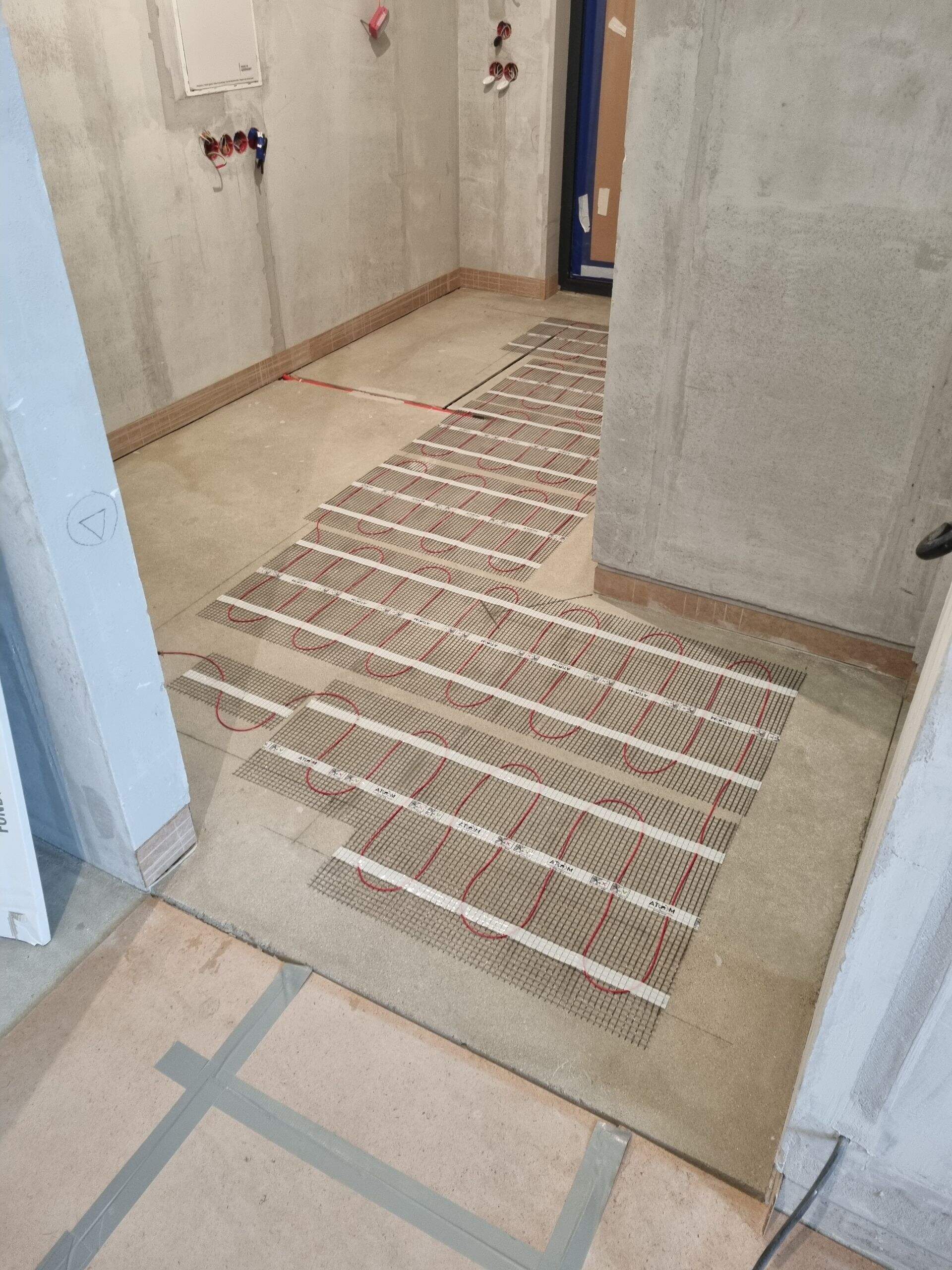

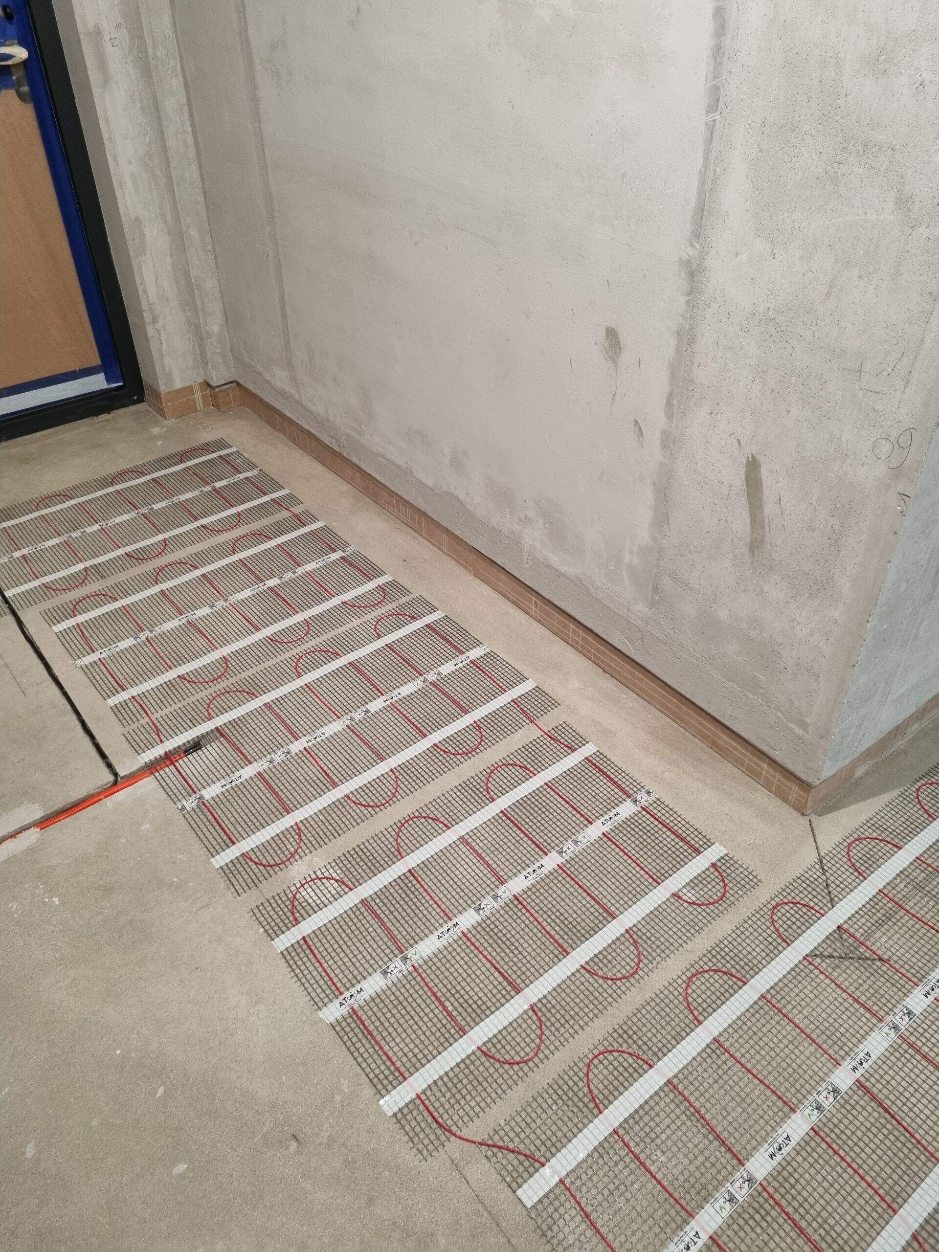

раскладка теплого пола в матах

romankartsev,  Укладывать датчик поперек петель - идея не очень. Переход гофры в стену можно делать двумя плавными поворотами вместо одного крутого.

BV, да я знаю,я сам так и делаю.А здесь так уже было сделано и мне нужно было уложить мат в определённом месте.
