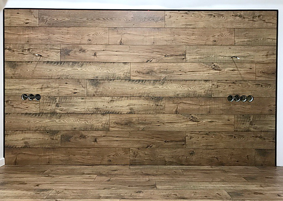

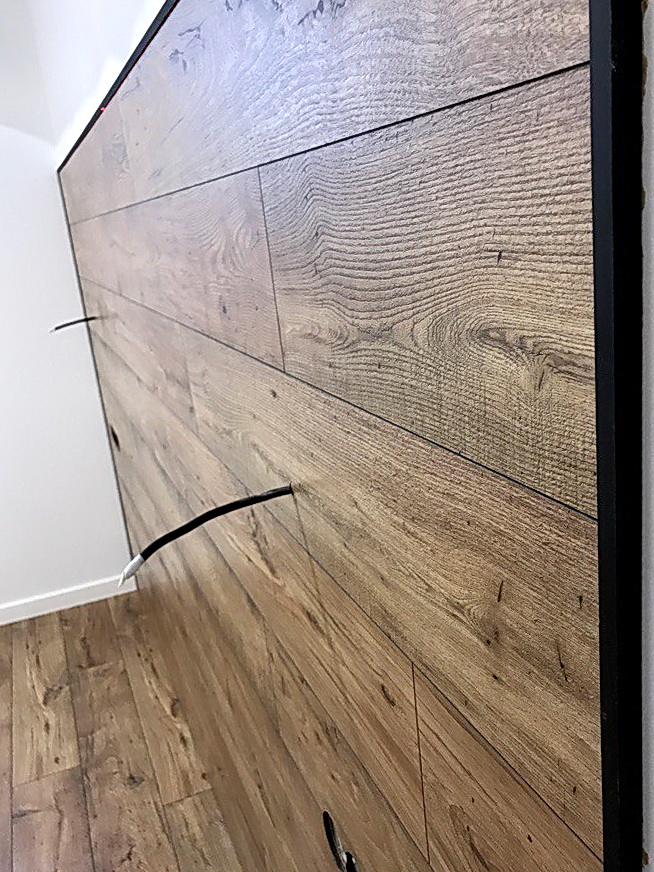

Профессиональный ремонт недвижимости всех видов собственности в Москве и Московской области Укладка ламината на стену у прикроватной зоны
Объект - квартира м. Нагатинская, 1-й Нагатинский проезд, г. Москва

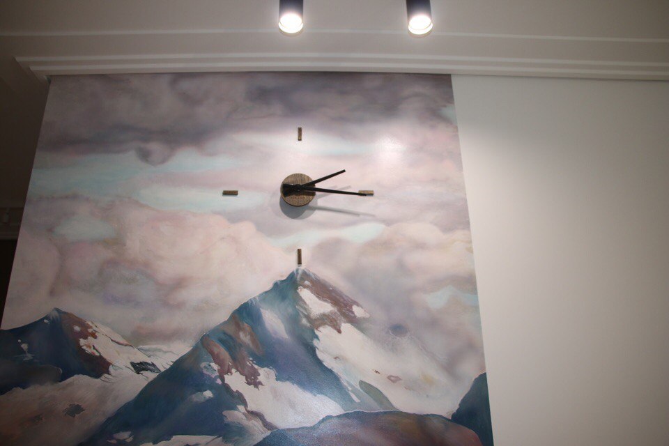

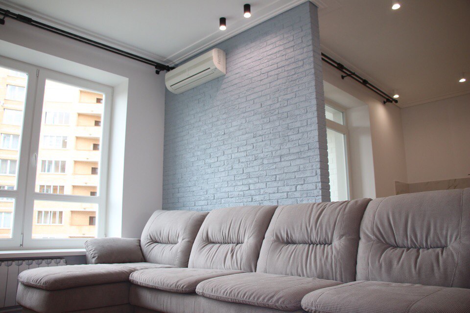

Профессиональный ремонт недвижимости всех видов собственности в Москве и Московской области Завершен довольно сложный капитальный ремонт 4-комнатной квартиры площадью 140 кв.м. Ремонт проводился по дизайн-проекту, с перепланировкой и присоединением одной комнаты от соседней квартиры, которую также ремонтировала наша компания. Квартира с 4-я балконами, что очень необычно, выход на свой отдельный балкон предусмотрен из 3-х комнат и кухни. Часть стен гостиной и спальни расписана профессиональными художниками, была выбрана тема горной местности, рисунок уникальный, придуманный и одобренный совместно с нашими заказчиками. Стены в детской комнате оклеены экологически чистыми и безопасными бумажными обоями, которые не сложно будет поменять на новые. Потолки окрашены в классический белый цвет, подготовка под покраску и потолков и стен проводилась тщательнейшим образом, базовое шпаклевание в два слоя с промежуточной шлифовкой, наклеивания холста предотвращающим появление микротрещин, далее финишное шпаклевание в два слоя со шлифовкой и последующая высококачественная окраска так же в два слоя. Качество поверхности при такой технологии очень долговечное и не теряет своих свойств многие годы. В перегородку гостиной, переходящую в шкаф-купе вмонтирован очень интересный панорамный био-камин. Квартира оборудована двумя полноценными санузлами, в одном из них душевая кабина в строительном исполнении с эстетичным и сверхнадежным душевым лотком, а во втором санузле, отделанном белым мрамором со вставками из мозаики, комфортная классическая ванна габаритами 80х180. К слову сказать все инженерные работы на объекте, водоснабжение, электрика и кондиционирование проводили наши постоянные партнеры из Patutin.pro. Ремонт объекта такого класса длится в среднем 5-6 месяцев.

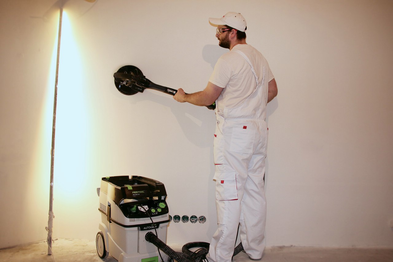

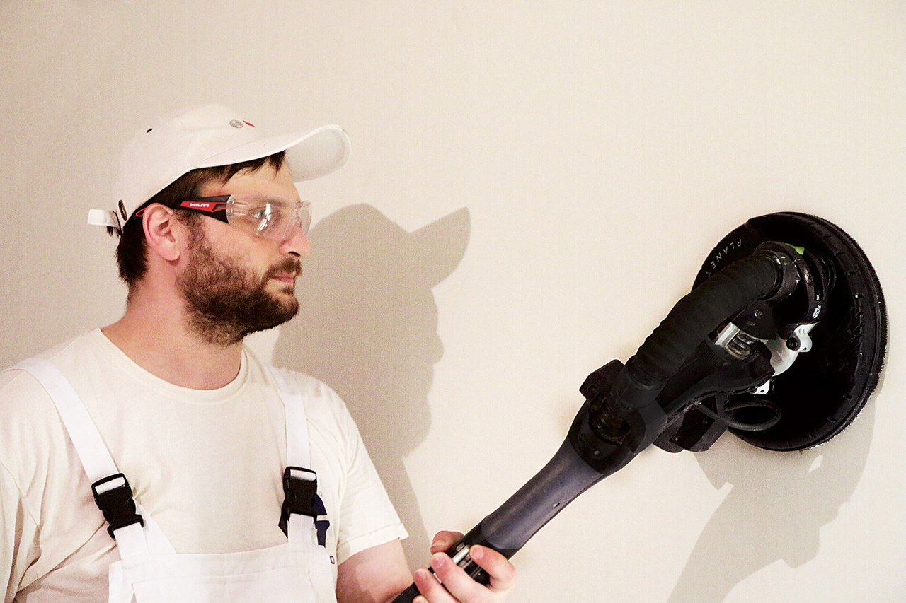

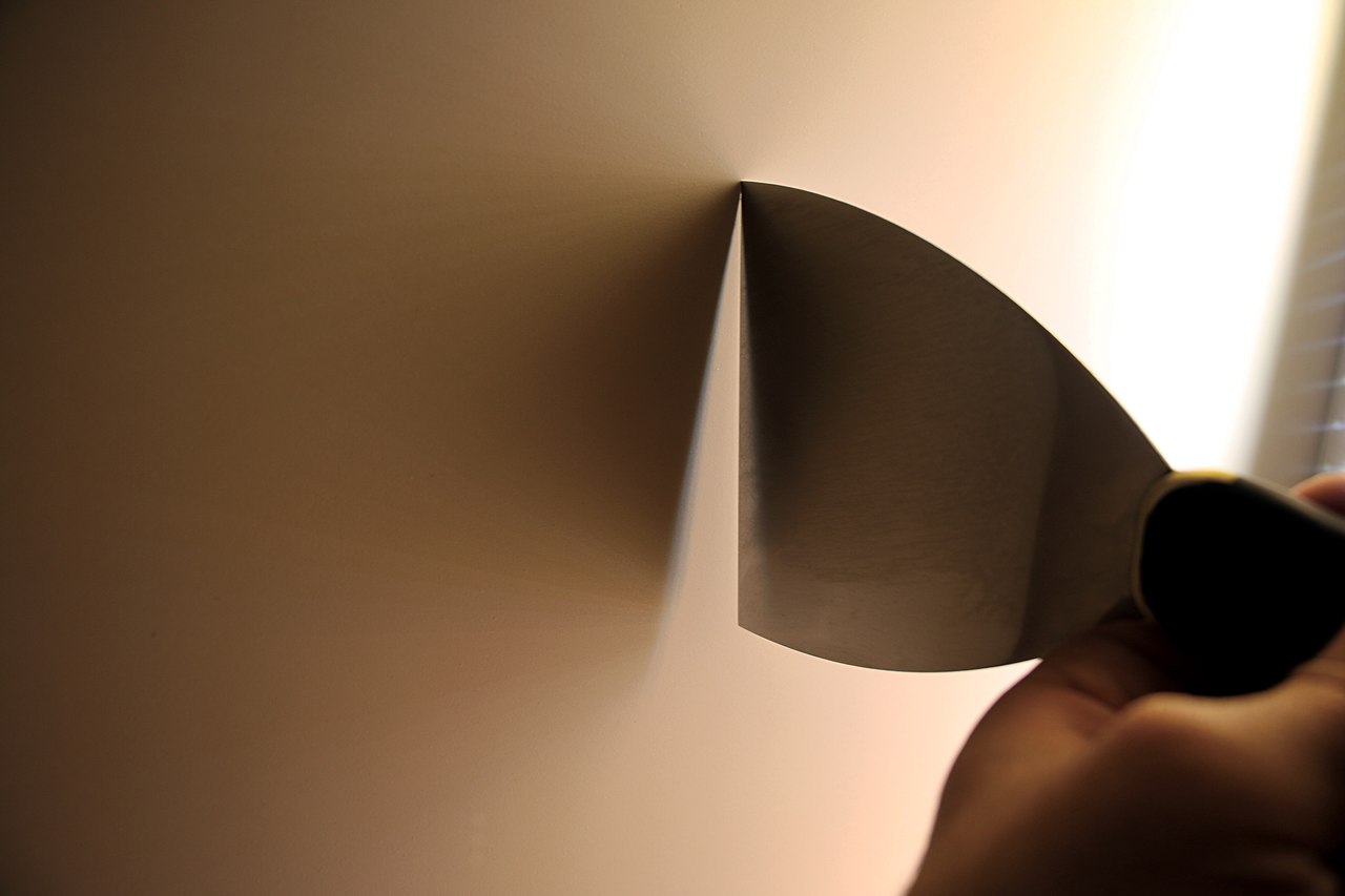

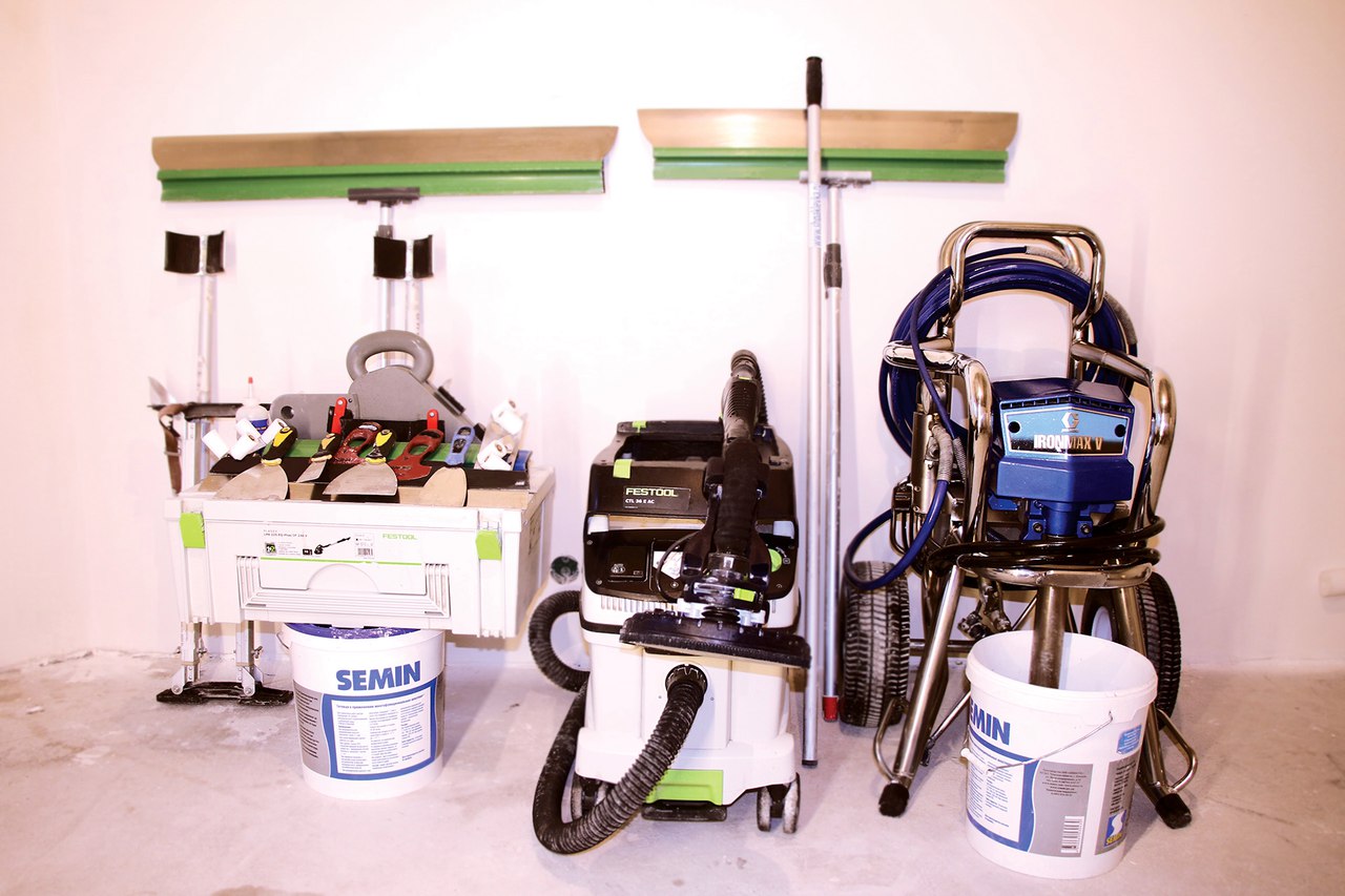

Профессиональный ремонт недвижимости всех видов собственности в Москве и Московской области Друзья, хочу представиться, меня зовут Павел Кайряк, я один из основателей Студии Стильного Ремонта, профессиональный маляр. Наконец то мы начинаем публикации из серии "Чем мы работаем" И я очень рад тому, что открываем ее именно профессиональным инструментом для малярных работ, моя любимая сфера деятельности! :) За годы работы приобрели по-настоящему впечатляющий комплект оборудования, без которого невозможно достичь высокого качества, при этом не потеряв в скорости. Многим кажется что маляру нужен только шпатель и шкурка, это утверждение было справедливо лет 50 назад, но на сегодняшний день это уже далеко не так. Наш комплект инструмента для малярных работ включает в себя.
  1. Graco IRONMAX 5 Аппарат для безвоздушного нанесения шпаклевок и красок, наша гордость. Цена нового аппарата примерно 400 тысяч рублей.
  2. Комплект для шлифования Planex от Festool c пылесосом Festool CTL 36 E AC, это то, что позволяет шлифовать поверхности быстро, без пыли и получать при этом великолепный результат. Цена нового комплекта примерно 150 тысяч рублей.
  3. Комплект шпателей Sheeetrock различной ширины с телескопическими удлинителями для механизированного нанесения шпаклевки. необходимы для быстрого и качественного съема и разглаживания нанесенной с помощью аппарата высокого давления шпаклевки. Цена нашего комплекта примерно 30 тысяч рублей.
  4. Необходимые инструменты, такие как строительные ходули, так называемое Банджо для качественного и быстрого армирования бумажной лентой углов и стыков. Ролики Semin для внутренних и наружных углов, позволяющие быстро пригладить и сформировать красивый угол после наклеивания ленты. И комплект профессиональных шпателей различной ширины для ручного шпаклевания. Цена всего озвученного в этом пункте более 50 тысяч рублей. Не сложно посчитать сколько наша команда инвестировала в инструмент только для малярных работ, но чего не сделаешь для достижения качественного результата. Мы любим свою работу, проводим на ней много времени и используем передовые технологии, ремонтируя квартиры и дома наших заказчиков и они могут быть уверены, что обратились точно по адресу за настоящим качественным ремонтом. С уважением, Павел Кайряк Профессиональный маляр Студии Стильного Ремонта

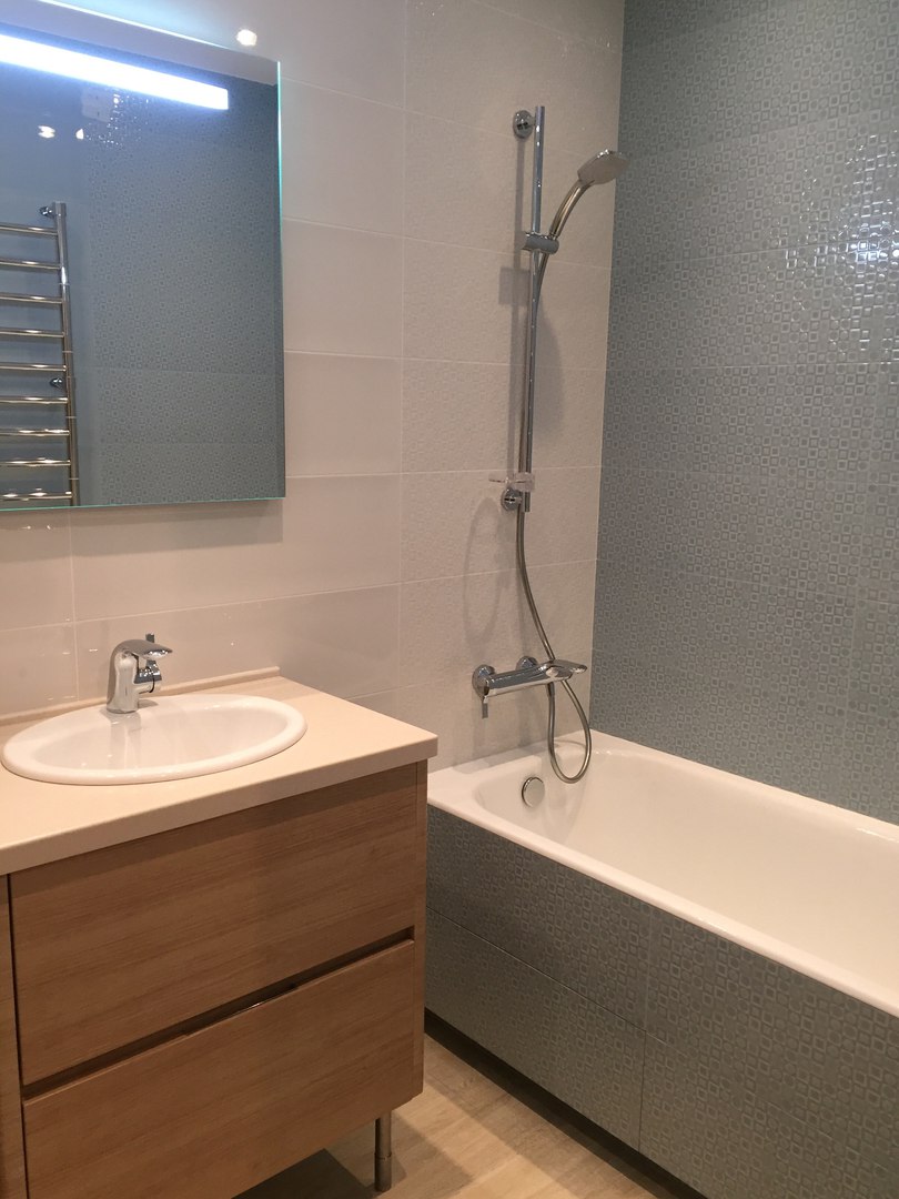

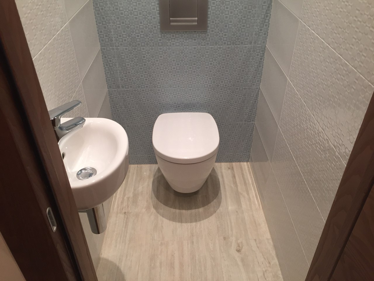

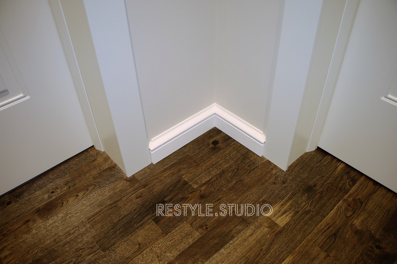

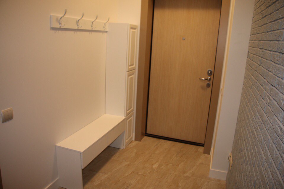

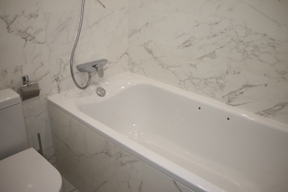

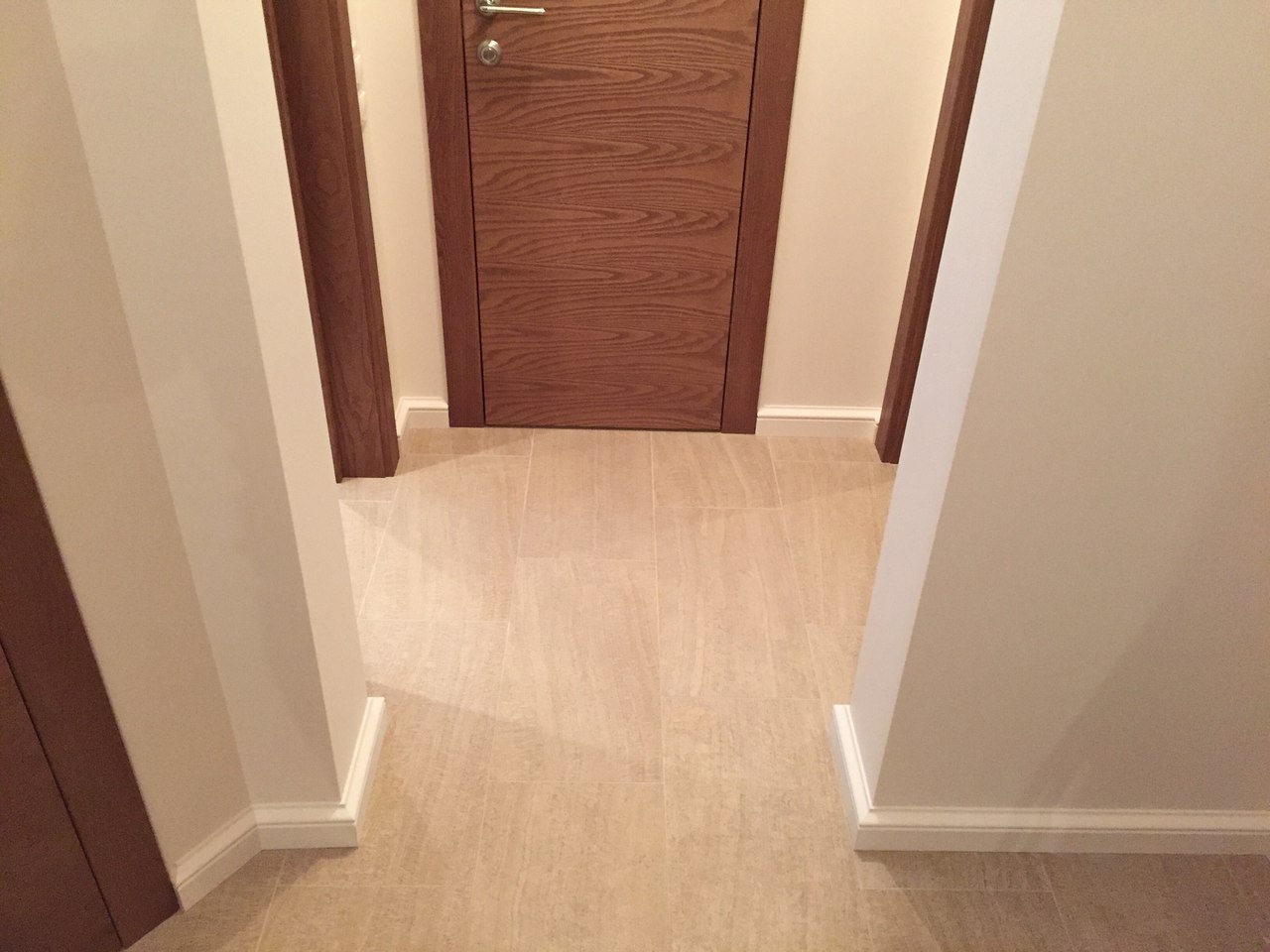

Профессиональный ремонт недвижимости всех видов собственности в Москве и Московской области Завершен объект по капитальному ремонту 2-комнатной квартиры. На полу кухни, прихожей и коридора уложен качественный итальянский керамогранит со смещением 1/3, стыки между паркетом в комнатах и керамогранитом выполнены под дверным полотном без порожков и в одной плоскости с заполнением шва эластичным герметиком в цвет поверхности. Стены ванны и туалета также выложены итальянским кафелем с устройством скрытых ревизионных люков для обслуживания коммуникаций. Под ванной обустроена удобная ниша для стоп. Все инженерные коммуникации и выводы сантехники сделаны очень аккуратно, несмотря на то что всегда будут закрыты либо мебелью, либо находятся в незаметном для глаз месте. Устроена ниша для штор с оформлением потолочным багетом, использована технология фрезеровки гипсокартона, за счет этого толщину конструкции удалось уменьшить, но в тоже время качество и жесткость увеличить, все смотрится очень изящно и максимально уместно. Во всех помещениях, кроме санузла, на полу установлен полиуретановый плинтус под покраску в цвет стен. Сложность заключалась в нестандартных углах помещений и нашей инициативой сделать места примыкания к дверям не простым срезом, а с оформлением угла 90 градусов, плинтус как бы заходит в стену. Выглядит очень гармонично. К каждому объекту подходим со всей ответственностью, опытом и трудолюбием, пытаясь максимально учесть все потребности и пожелания заказчика. Обращайтесь к профессионалам!
С уважением, команда Студии стильного ремонта

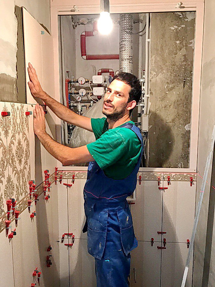

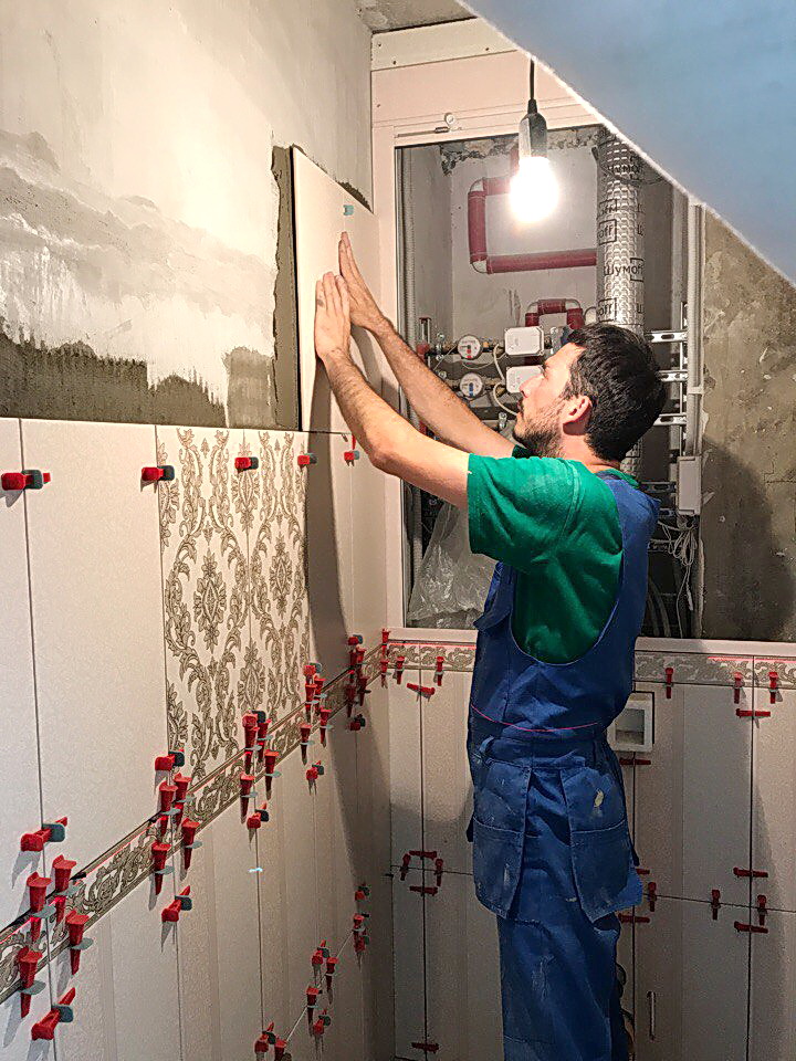

Профессиональный ремонт недвижимости всех видов собственности в Москве и Московской области Проводим отделочные работы санузла. Укладку кафеля с использованием системы выравнивания плитки DLS выполняет Мастер-плиточник высочайшего класса - Дмитрий. Объект: квартира в районе Ходынское Поле, г. Москва

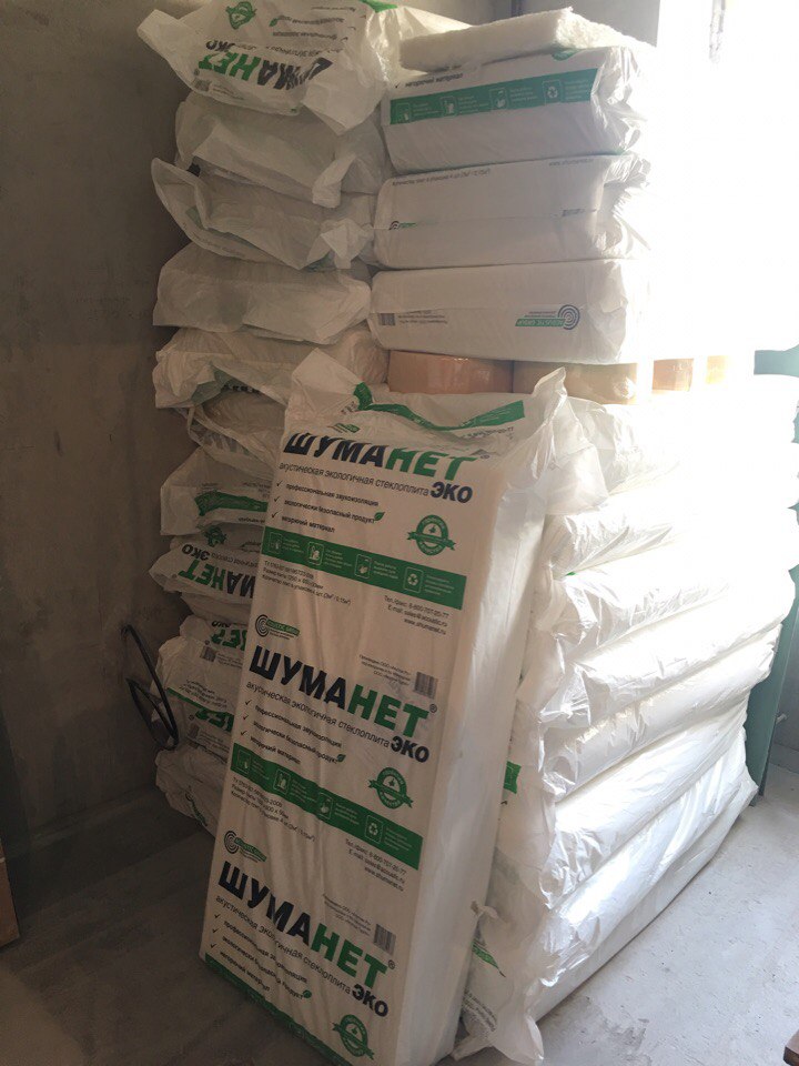

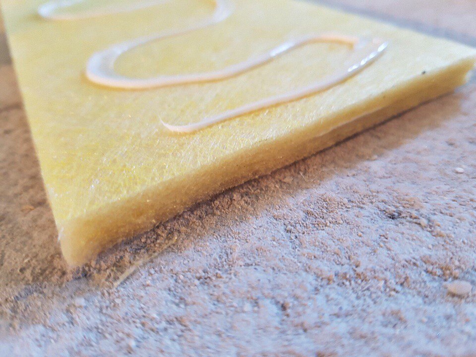

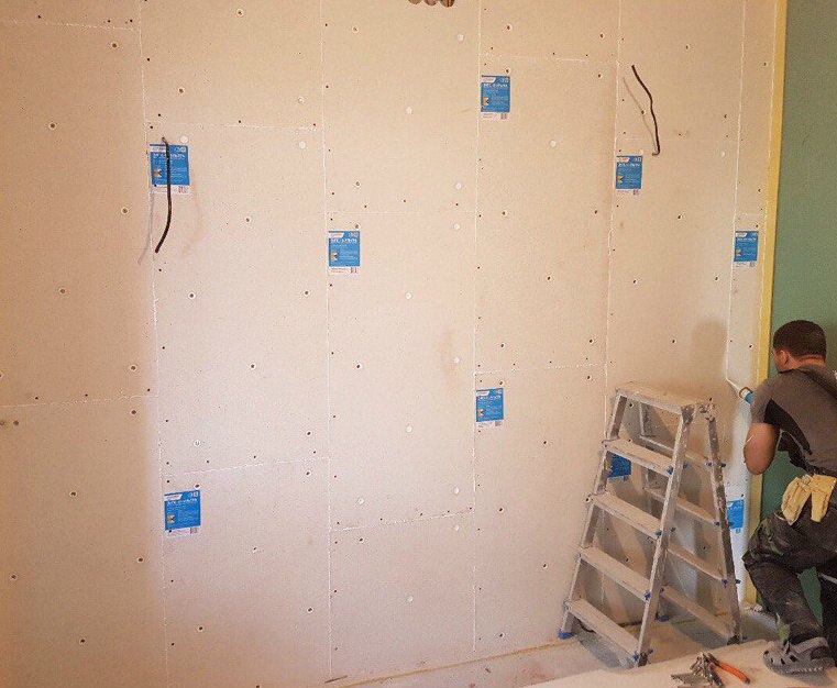

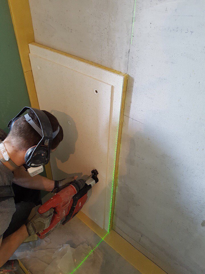

Профессиональный ремонт недвижимости всех видов собственности в Москве и Московской области Проводим шумоизоляцию стен в квартире по технологии и материалами компании Acoustic Group (Шуманет ЭКО, Вибростек-М, панели ЗИПС III ультра). Хотим обратить ваше внимание на один момент, не описанный в руководствах по использованию ЗИПС-панелей: для достижения плоскости и уровня стены они монтируются на подготовленную поверхность (в нашем случае - оштукатуренная в уровень и плоскость стена). Панели НЕ ПРЕДНАЗНАЧЕНЫ для выравнивания поверхностей и монтируются вплотную, повторяя контур основания. Звукоизоляционная лента Вибростек-М крепится между профилем и основанием, но необходимо сделать выпуски минимум на толщину листов (как при монтаже межкомнатных перегородок, так и при монтаже ЗИПС панелей). После монтажа лента обрезается.
С уважением, команда Студии Стильного Ремонта Объект: 3-х комнатная квартира на ул. 1812 года, г. Москва

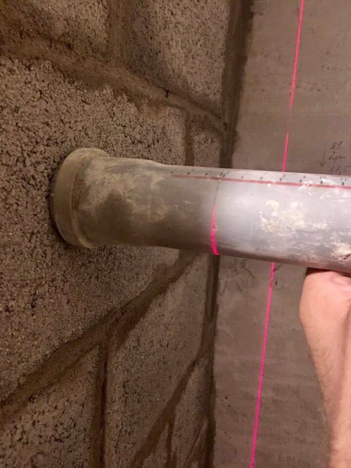

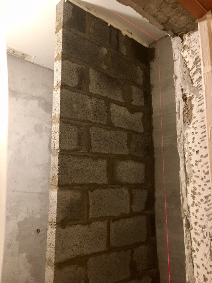

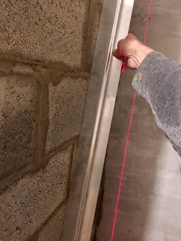

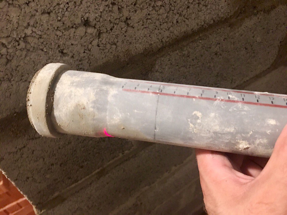

Профессиональный ремонт недвижимости всех видов собственности в Москве и Московской области Друзья, небольшой строительный лайфхак. На одном из наших объектов по направлению "Санузел под ключ" заказчиком была поставлена задача сделать душевую кабину в строительном исполнении и ее перегородку построить из материала на цементной основе, но не пеноблоков. Выбрали прочные пустотелые бетонные блоки, материал далеко не идеальной геометрии и разной толщины и, дабы минимизировать финишную толщину конструкции со стороны раковины, решили не штукатурить, а подготовить поверхность под правило, готовую сразу для укладки плитки. Для этого нам потребовался лазерный осепостроитель, отрезок канализационной трубы и карандаш. Делаем отметки будущей перегородки на противоположных стенах, выносим виртуальную плоскость например на 10 см от этих отметок и такой же отрезок отмечаем на трубе. Далее дело техники, укладываем блоки, прислоняя трубу по углам каждого блока, совмещая линию на трубе с лазерным лучом. В данном случае труба играет еще и роль угольника, давая нам перпендикуляр относительно укладываемого блока. Почему не использовать обычный угольник? Наш вариант исключает ошибки, вы не держите в голове показания, а просто совмещаете линию на трубе с лазерной плоскостью, получая отличный результат. Надеюсь информация будет кому-нибудь полезной и интересной. )
С уважением, Александр, мастер-универсал Студии Стильного Ремонта.
Объект: санузел под ключ 2-х комнатной квартиры, г. Мытищи Московская область

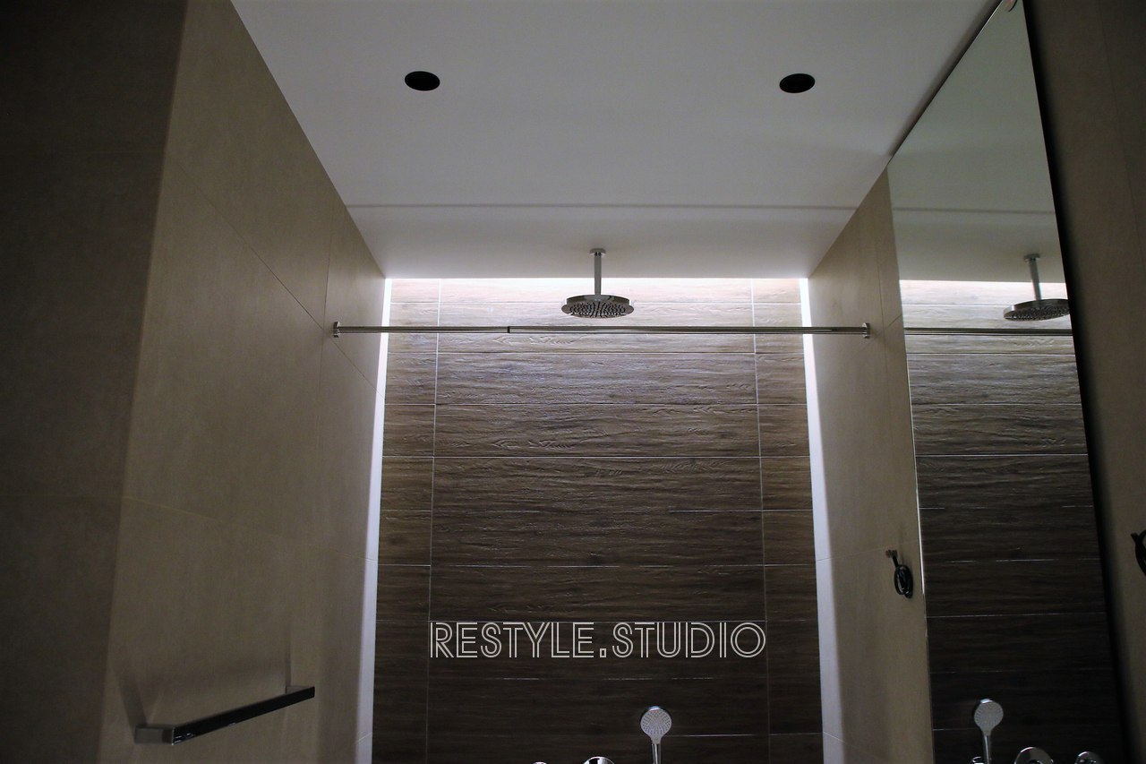

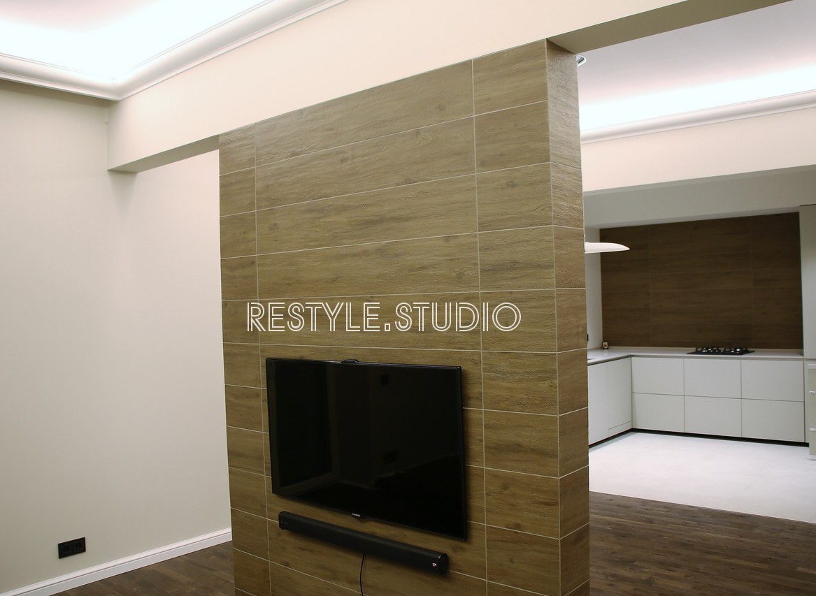

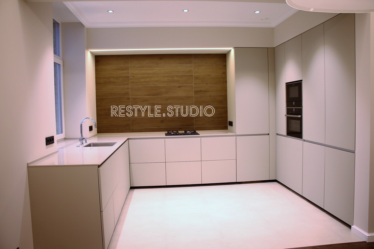

Профессиональный ремонт квартир и офисов в Москве и Московской области Друзья, хотим поделиться с вами результатом нашей очередной завершенной очень интересной и сложной работы, выполненной в актуальном стиле скандинавского минимализма. Объект: 3-х комнатная квартира общей площадью 100 м², находится на ул. Д. Давыдова в «сталинке» недалеко от м. Парк Победы, г. Москва. Ее хозяева – современные деловые люди, которые ценят комфорт, надежность и функциональность. Все их пожелания были максимально учтены в дизайн-проекте, выполненном самим заказчиком при участии Студии дизайна Анастасии Патутиной. Получился очень стильный современный интерьер, сдержанный и лаконичный со строгой геометрией форм, который привлекает внимание своей элегантностью и тонко подчеркивает изысканный вкус владельцев. Хочется отметить, что этот стиль отлично подходит как для жилых, так и коммерческих помещений, независимо от их размера. И, если вы планируете ремонт, присмотритесь к нему получше. Изюминкой нашей квартиры стала невероятно просторная и светлая кухня-гостиная, функцию зонирования на кухню/обеденную зону и гостиную выполняет стильная и функциональная декоративная перегородка, выполненная из гипсокартона. Одна из ее сторон использована для крепления экрана телевизора. Капитальный ремонт домов старого жилого фонда всегда не простая задача, нужно учитывать много факторов. На данном объекте применена высокопрочная плавающая стяжка пола, выполняющая роль шумоизоляции соседей снизу, как шумов от соседей, так и от шумов в квартире заказчика, более подробно об этой технологии рассказывали в посте из нашего соседнего объекта http://www.mastergrad.com/blogs/post/11853 Для отделочных работ использованы качественные экологически чистые материалы, финишные материалы в основном европейского происхождения, рекомендую всегда учитывать этот фактор, т.к. порой изготовление и доставка например некоторых светильников и люстр занимает до полугода, а иногда и более, на этом объекте несколько светильников и одна люстра все еще в пути, хотя заказчики уже заехали в квартиру, пользуются пока временным освещением в одной из комнат. В квартире много больших окон и 3-метровые потолки (несомненное преимущество домов сталинских годов постройки), обеспечивающих нормальное естественное освещение в дневное время. В качестве источников искусственного освещения использованы простые по форме светильники, точечные споты и потолочная подсветка, с помощью которых подчеркнуто разделение помещения на различные функциональные зоны. Хочу также особо отметить отличную работу наших постоянных партнеров из Patutin.pro, которые традиционно выполнили все инженерные работы на объекте, связанные с водоснабжением и электроснабжением. Уровень инженерных работ этого объекта довольно серьезный и выполнить их способны только профессионалы с большим опытом, вот например один из интересных постов с этого объекта по сантехмонтажным работам https://vk.com/wall-112347963_123. Довольно сложная схема освещения полностью реализована на импульсных реле, включение света во всех помещениях возможно из нескольких мест посредством кнопочных выключателей, так же реализована возможность выключения всего освещения одним нажатием одной клавиши у входной двери, очень удобно, чтобы, уходя на работу, уже обувшись, не бегать и не вспоминать в какой комнате большой квартиры не выключен свет. Спасибо, что дочитали до конца! С уважением, Максим Солнцесвет и вся команда Студии Стильного Ремонта.

АлексПатутин, как всегда здорово и красиво, а сборкой узлов хвс и гвс, можно любоваться как "Висящими садами Семерамиды"!!!
