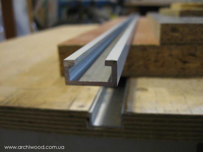

sanya1965 написал: из винипласта или фторопласта....
Уже был такой опыт, не оправдано дорого, делал я для пробы несколько ползунов, правда под профиль форда, оказалось дорого (сам материал типа фторопласта, дорогой), поэтому отказался от этой затеи!

если бы я не покупал для себя, то может поверил бы.... но ведь я настырный и упорный.... я покупал чапстным порядком задешево.... ну пусть даже по полной программе платить... тогда смотрим сюда (цены не минимизировал, наверняка есть дешевле, просто первое под руку попалось) http://centrrti.ru/catalog/136 лист Ф-4, толщиной 8мм.... пусть 100смХ100см, цена 14508руб..... ну пусть с доставкой будет 18000руб...... ползун 1смХ5см, надо 2шт., общая площадь 0,001м2. из листа получается 1000 комплектов, или 18руб\комплект (т.е. пару штук). ну пусть даже на резку скока-то уйдет, и на брак.... ну пусть даже 50руб\комплект.... ЭТО ДОРОГО????????? да проведите опрос, готовы ли клиенты платить Вам 100руб\комплект с парой резьб в каждом.... в Москве стока стоит метро+автобус при поездке туда-обратно....
при всем при этом, капролон втрое дешевле (см. листы 10мм) http://centrrti.ru/catalog/139 а винипласт вшестеро дешевле http://centrrti.ru/catalog/141

О чем Вы говорите, брак, толщина фрезеровки, количество затраченной электроэнергии, вакуумник(в 7 кВ.) с помощью которого у меня держится деталь, не может удержать маленькую заготовку при резании (шпиндель 5 кВ.)из-за её площади!!! Я это говорю, потому, что сам пытался их делать! Более того, я сделал несколько штук и отправлял для пробы человеку с Казани! У нас все умеют считать чужие деньги, ну вот и займитесь, может у Вас получится без проблем! (купите станок, фрезы и делайте на здоровье!) Вот тогда Вы и поймете, что не все так ровно как кажется даже с технической стороны! Я это говорю не со зла, но послушаешь, ну прям все у нас умные, только живут хорошо, почему то не многие! Но это другая уже песня! P\s: под профиль форда , человек с ником Земляк уже как месяц наверно изготавливает и продает фрезерованные ползуны. Качество очень хорошее!

дело в том, что у меня получилось.... обычным фрезером в столе по параллельному упору.... для детали делал оправку по всей длине, крепил деталь к оправке на пару винтов.... впрочем, дело ваше -не нравится так вычеркните из меню... никто не принуждает, а за советы вежливые люди обычно благодарят...
Анатолич написал: P\s: под профиль форда , человек с ником Земляк уже как месяц наверно изготавливает и продает фрезерованные ползуны. Качество очень хорошее!
это ацтой.... пластик сверхскольжения всегда будет лучше металлического.... я ведь не просто так этим занимался, примитивно вначале тоже делал по образу и подобию вудпеккера... но это как с цепями по асфальту ездить.... потому и переделывал...

плюнуть и забыть.... алюминиевая профтруба 10Х20 (емнип 120руб за 2м), далее делаем ворота по ширине и высоте, и ставим их на циркулярный стол.... http://i070.radikal.ru/1008/3e/846fd39c2694.jpg режем диском по алюминию, потом переворачиваем и повторно режем.... http://videomontag.jofo.ru/data/userfiles/6504/images/639484-frezer_sam_ww2.jpg так можно достичь нужной ширины паза по всей длине профиля.... я такое проделывал года четыре назад, вон maximus не даст соврать....
