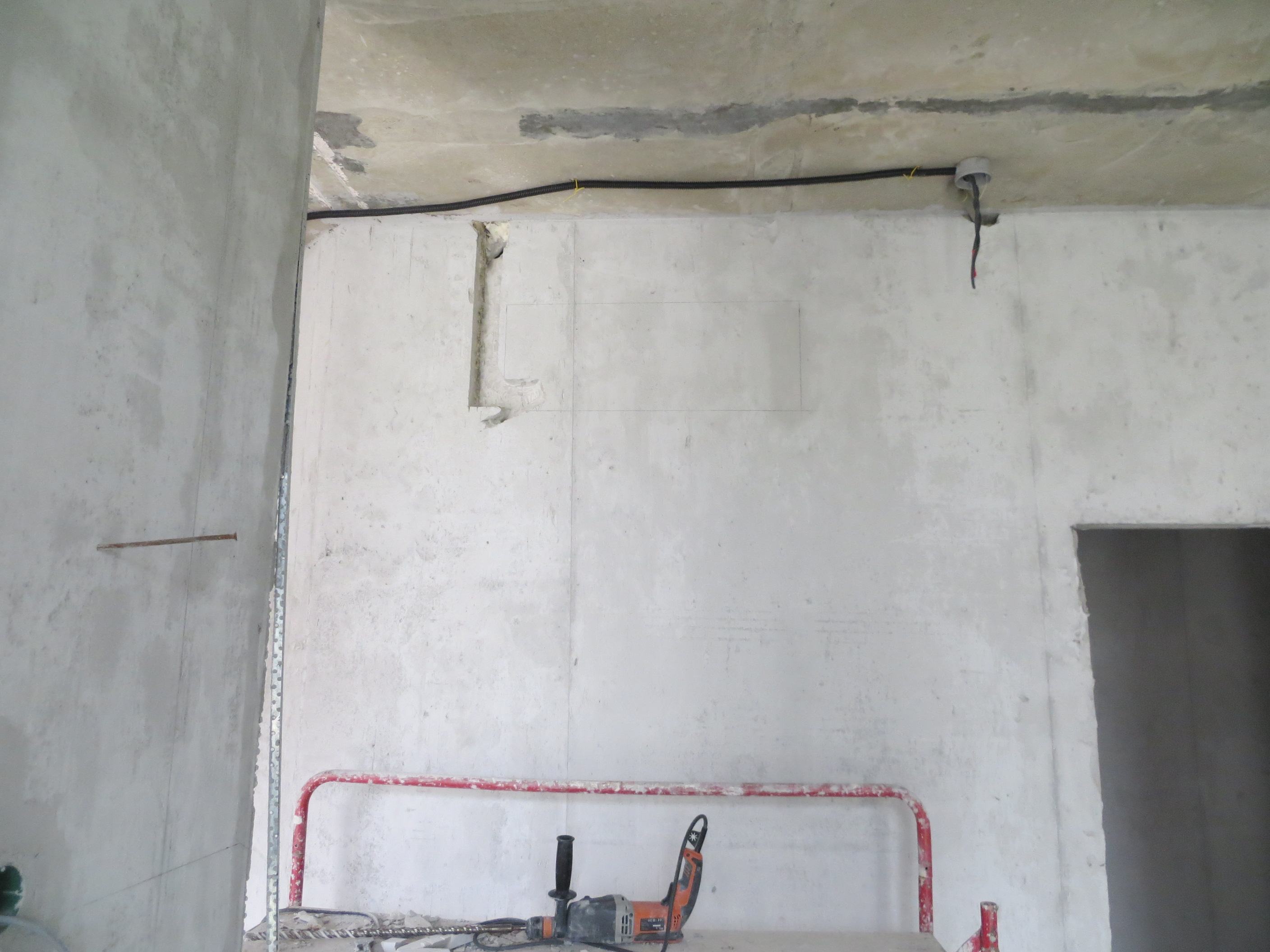

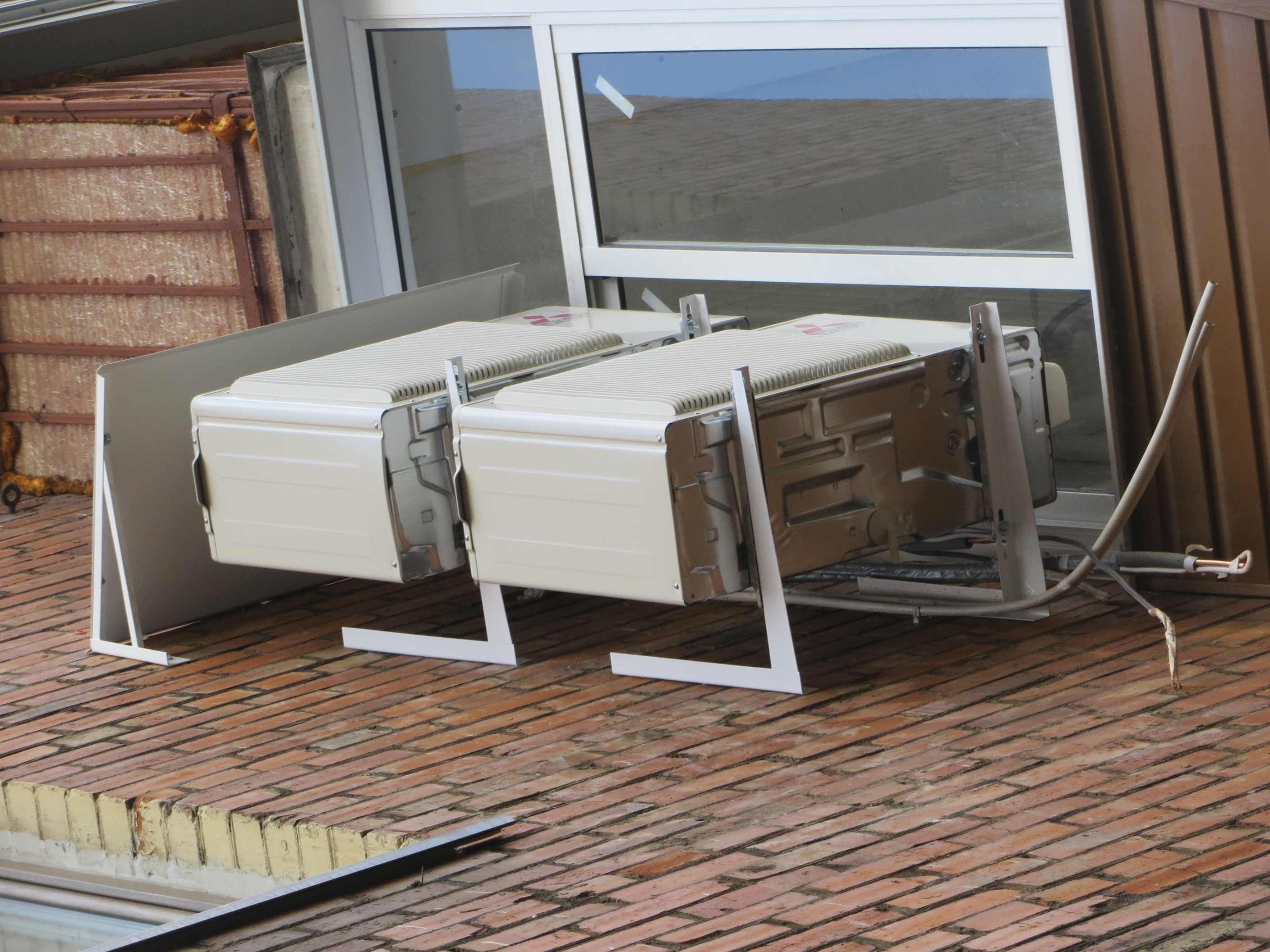

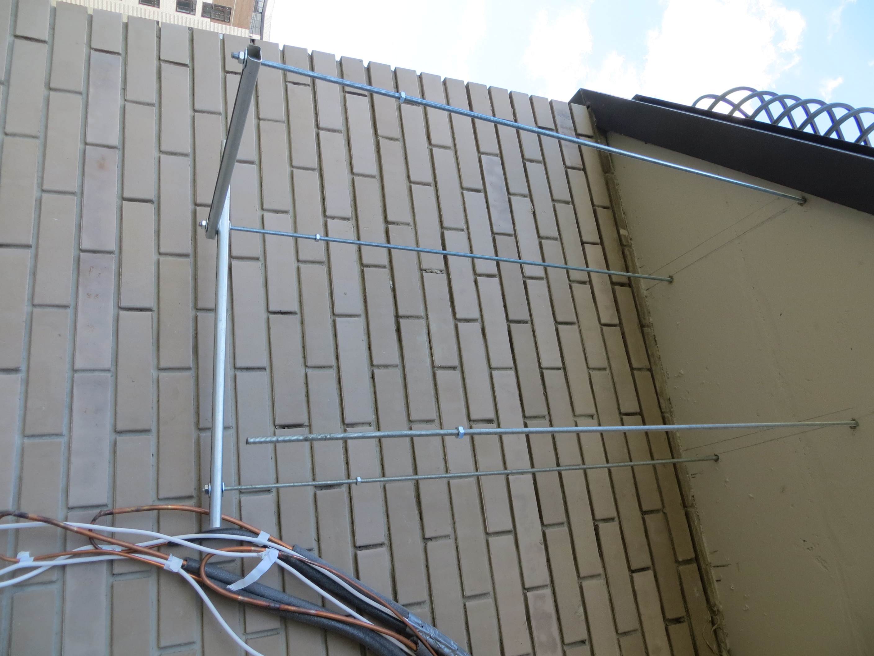

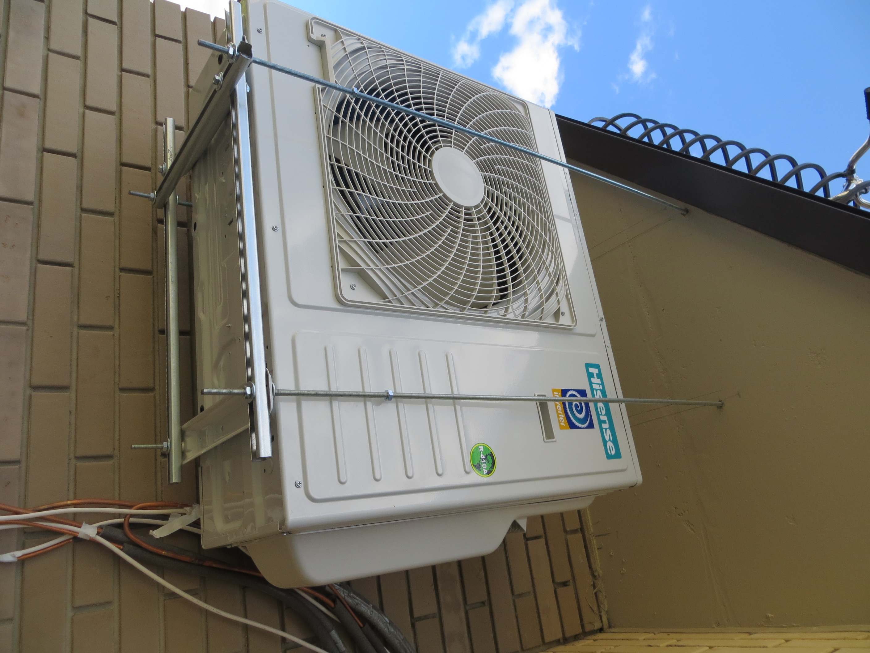

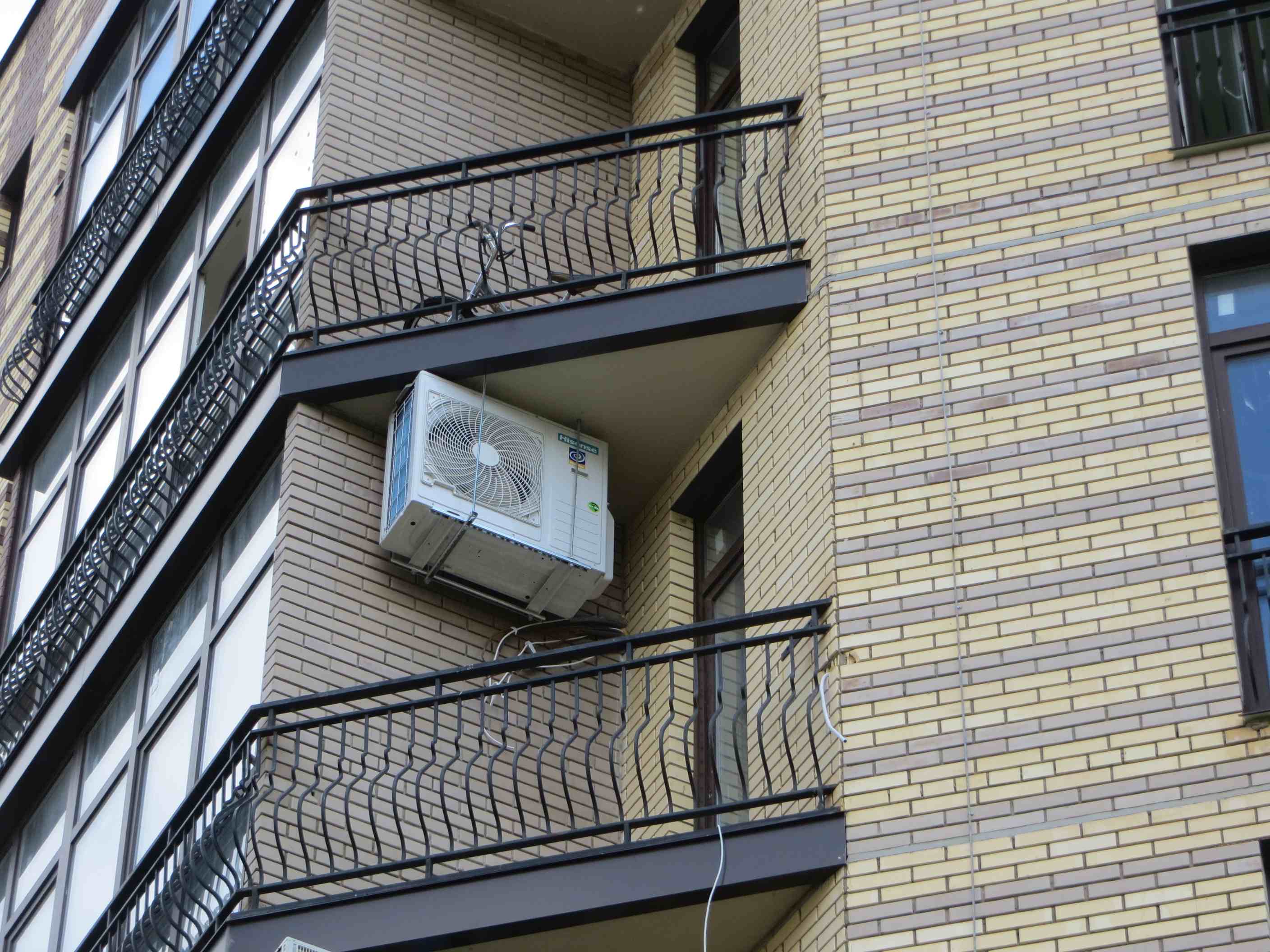

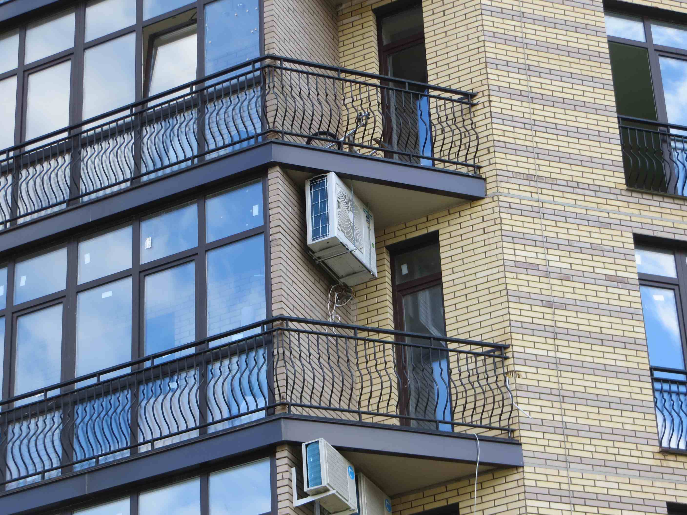

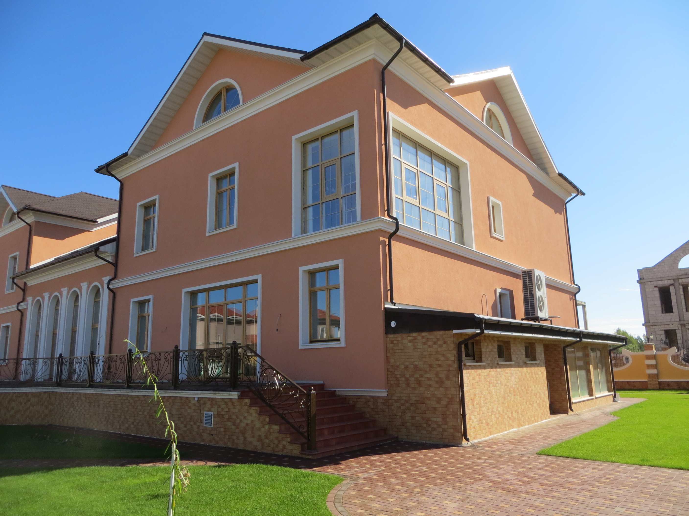

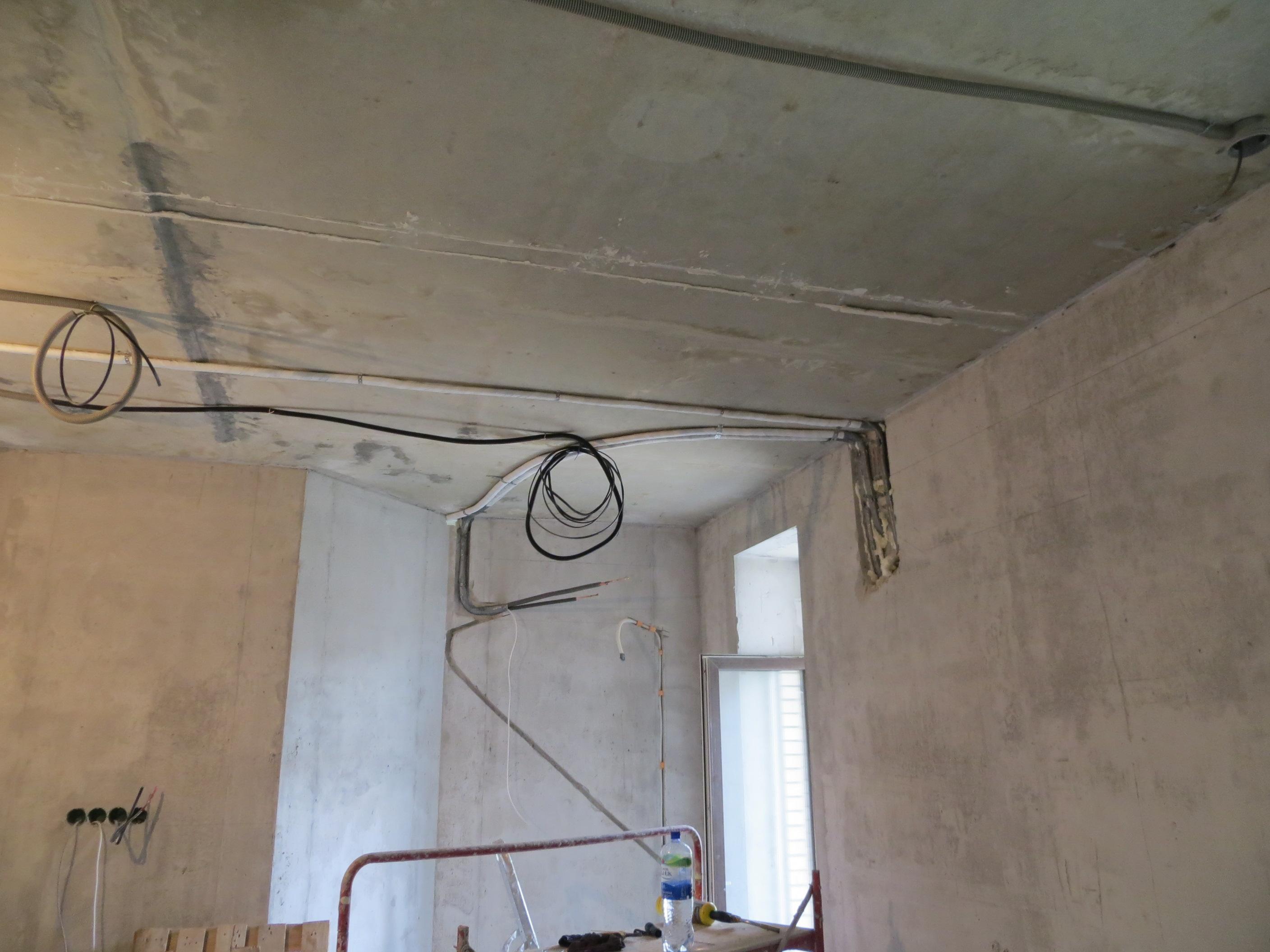

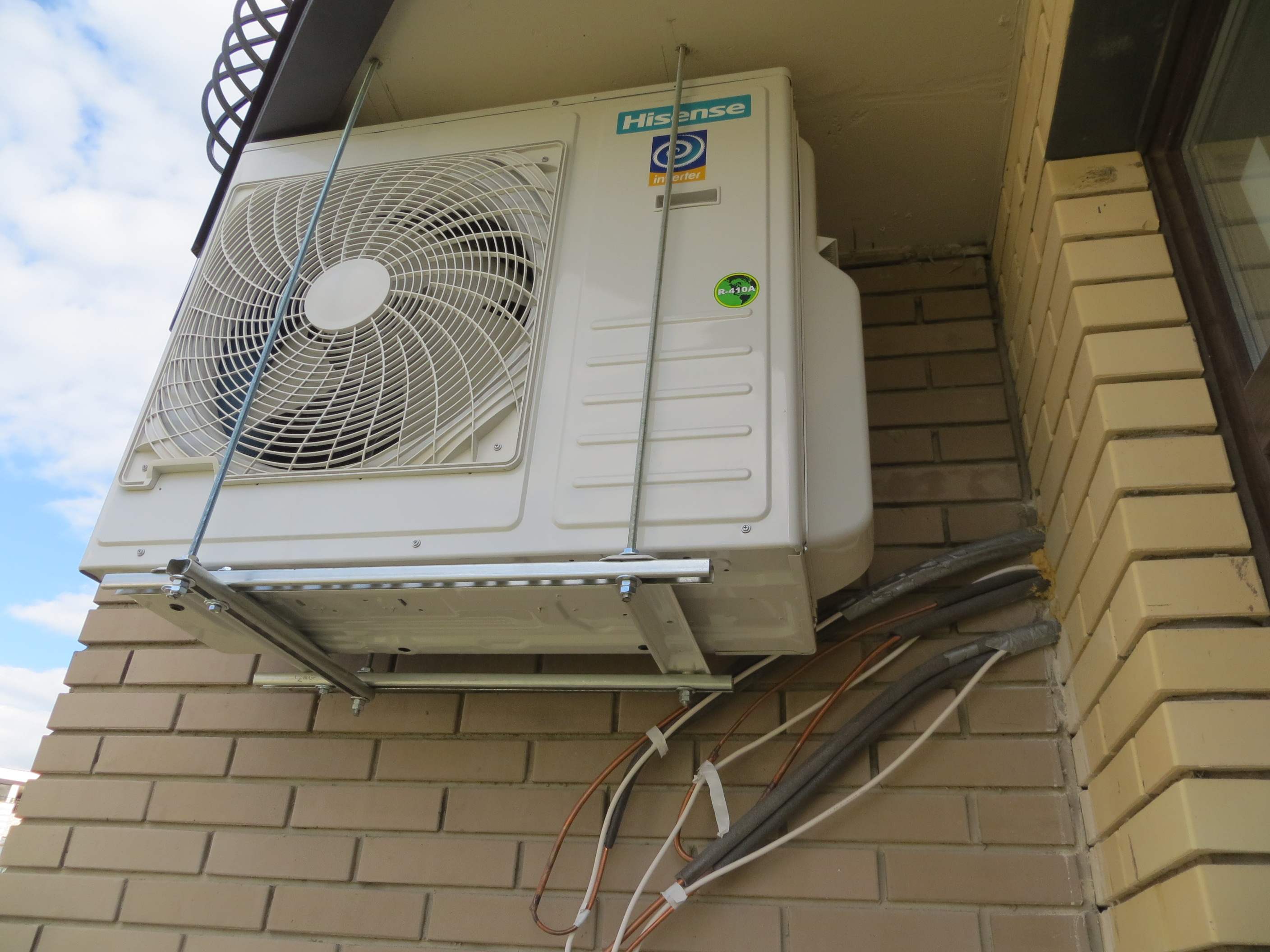

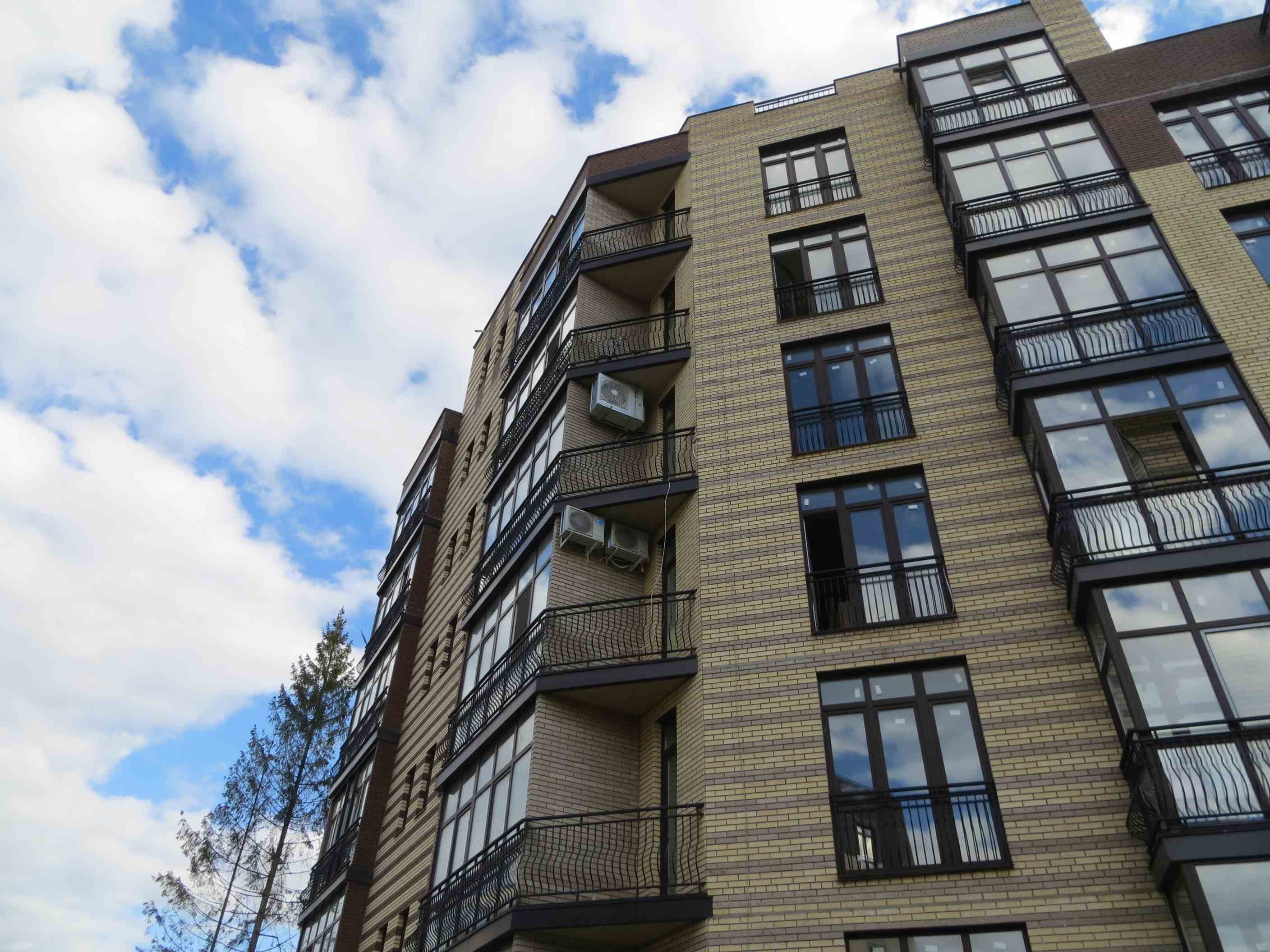

Установка кондиционеров Мицубиши Хэви . Первый этап Закладка трасс. Вывешивание внешних блоков на вент фасаде
Bun1
Bun1
Регистрация: 13.11.2006
Сообщений: 1063
27.06.2017 в 22:55:55

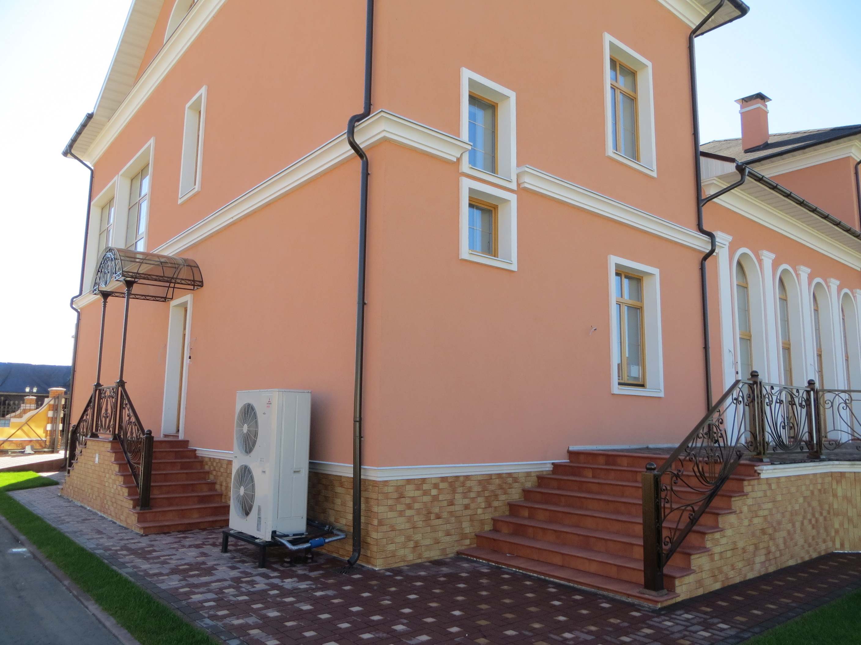

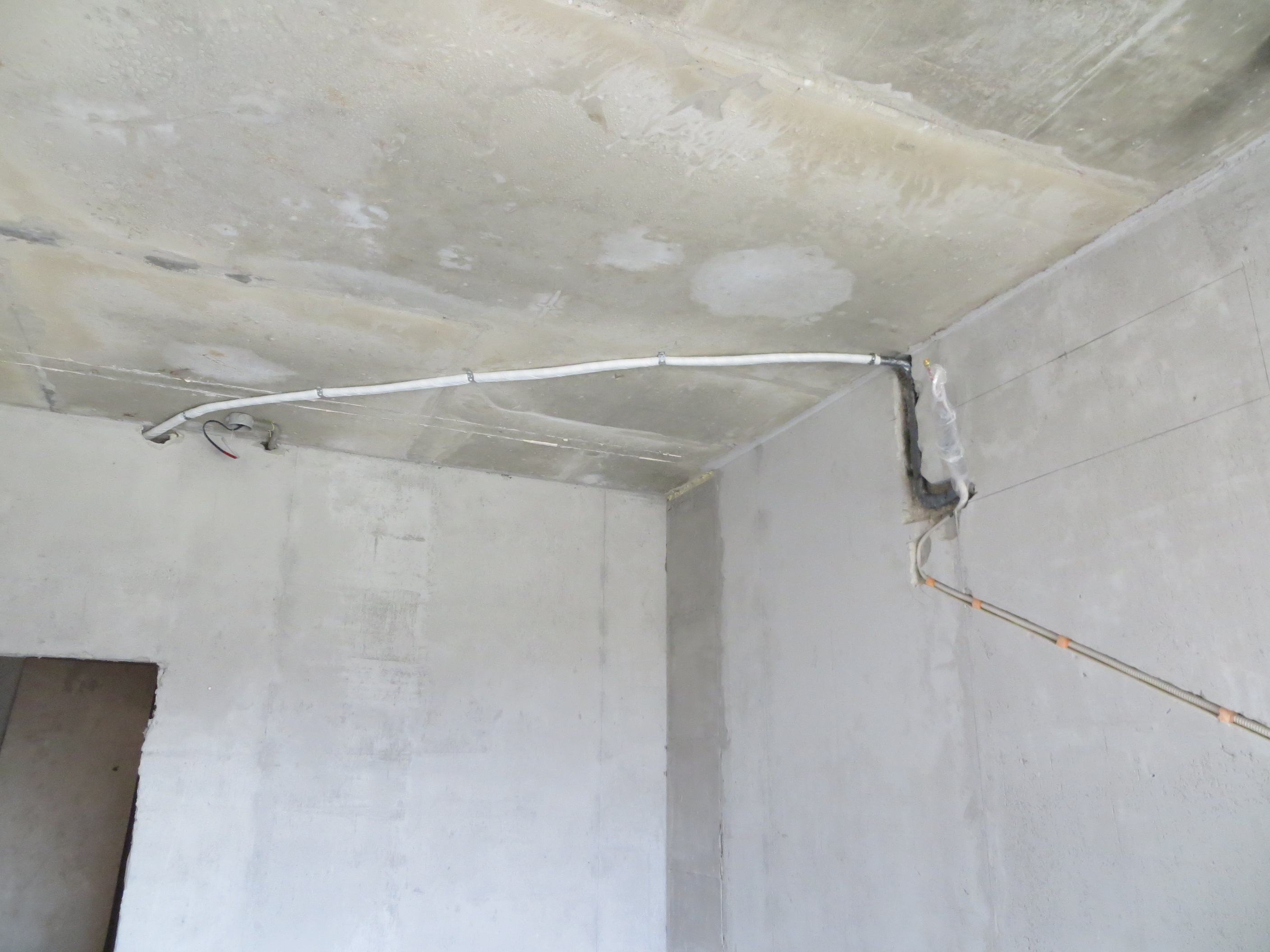

Установка кондиционеров Мицубиши Хэви . Первый этап Закладка трасс. Вывешивание внешних блоков на вент фасаде Сливные трубки сделаны длинными , чтобы не было попадание воды на балкончик соседей

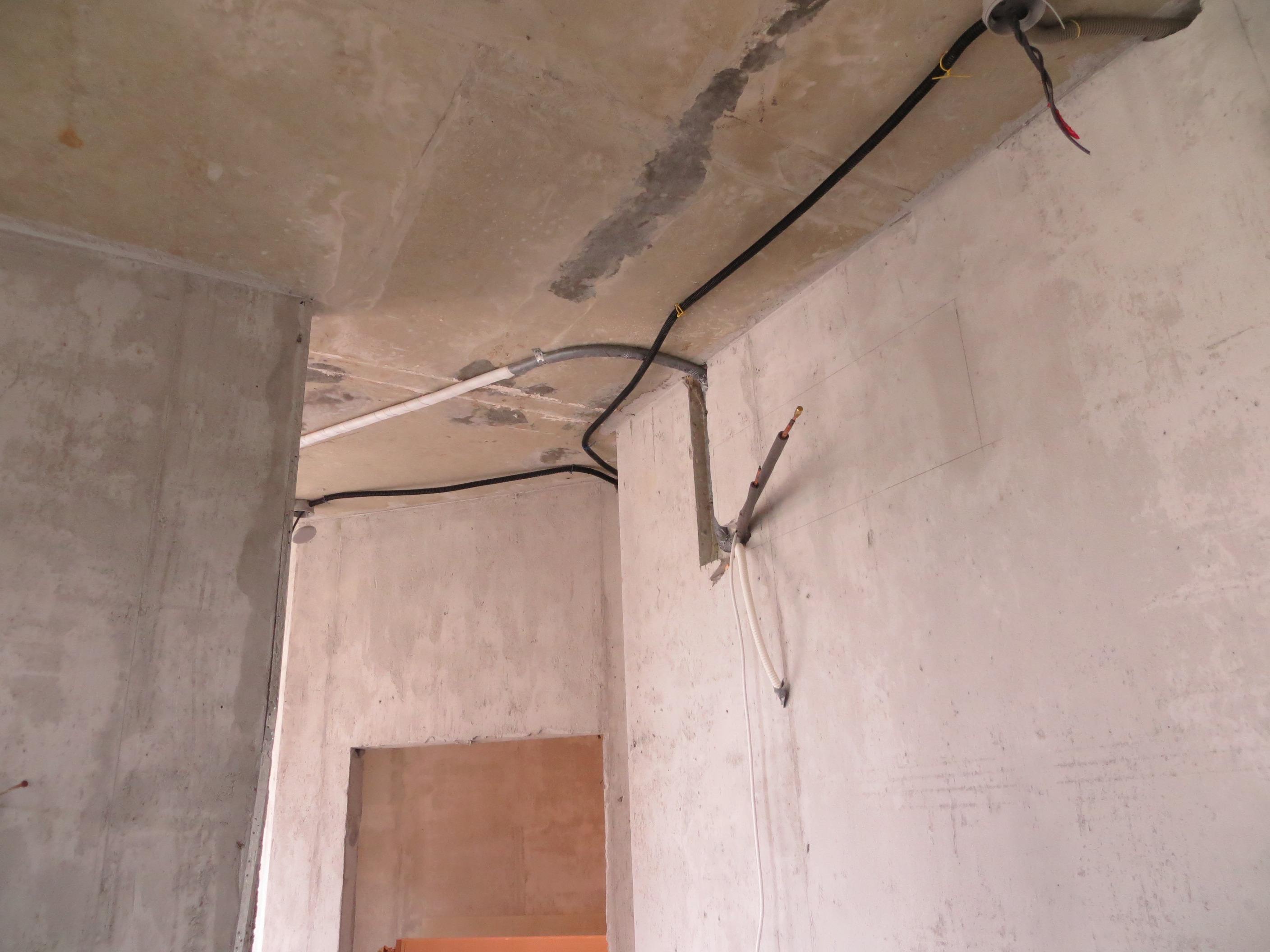

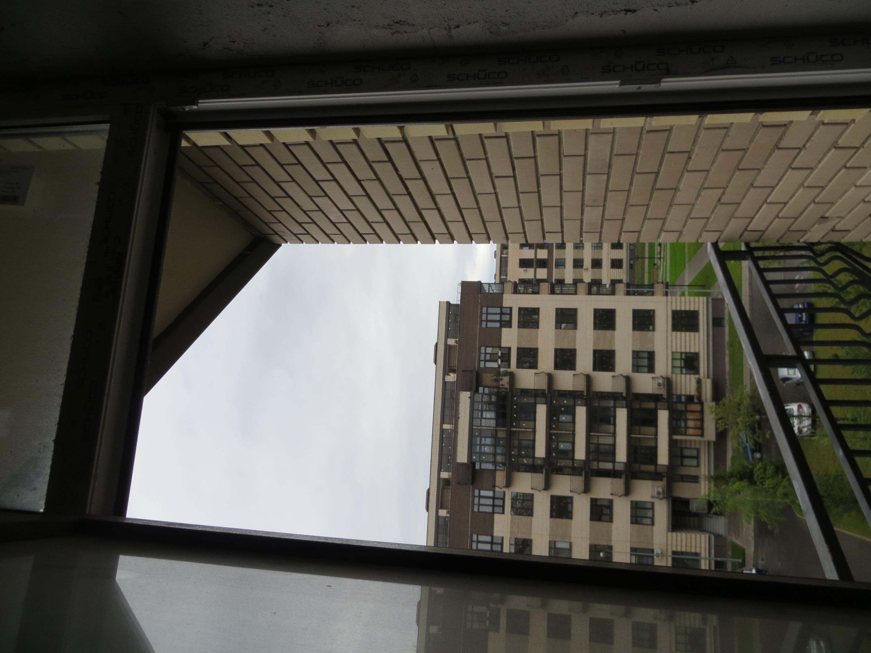

Алмазная резка отверстий до 350 мм с водоотводом и пылесосом Штробление c пылесосом (Оборудование Hilti) Установка приточраного клапана КПВ-125, бризера iFresh Сезонное ТО кондиционеров

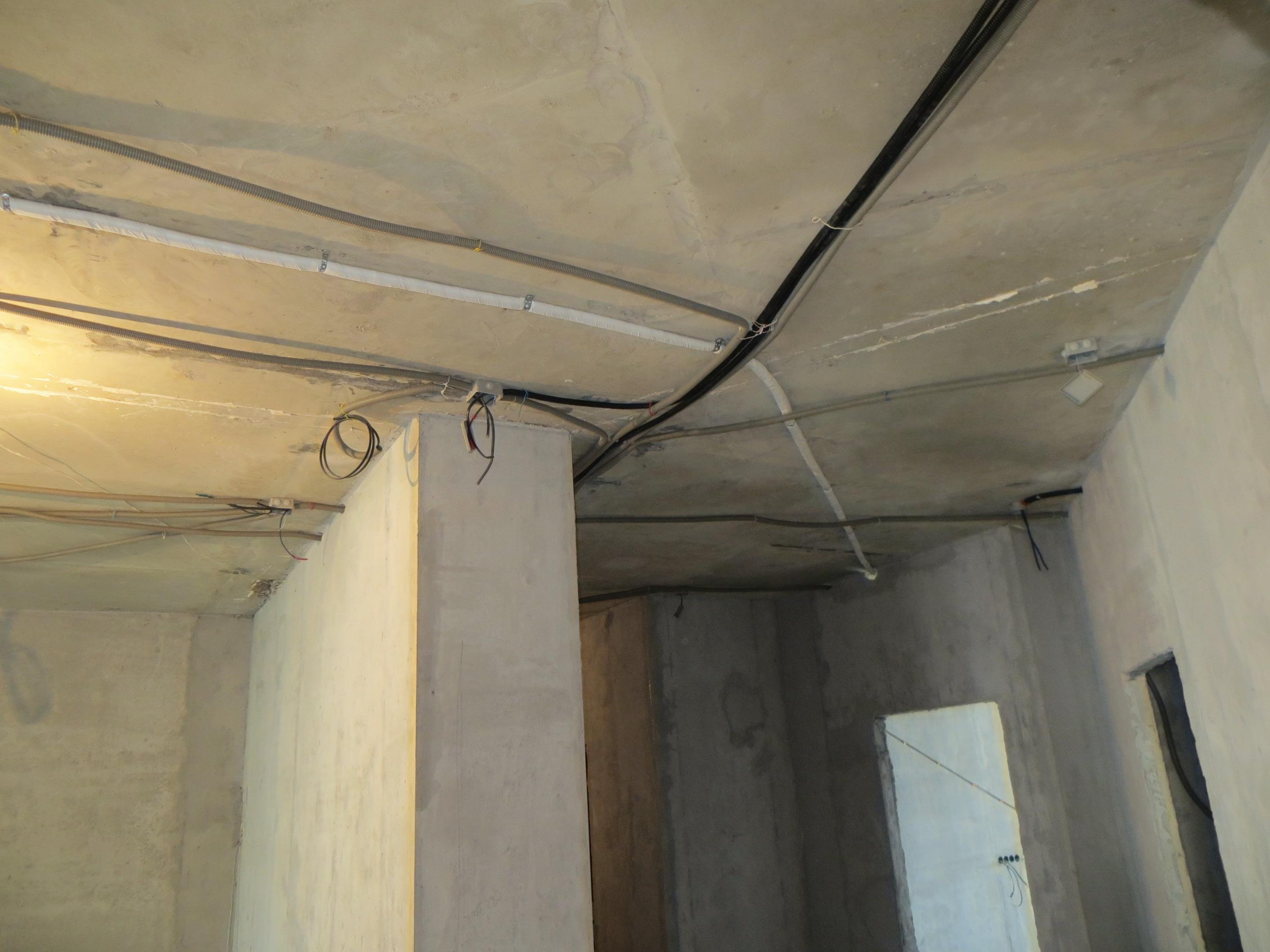

Сообщений: 1063
29.06.2017 в 22:26:08

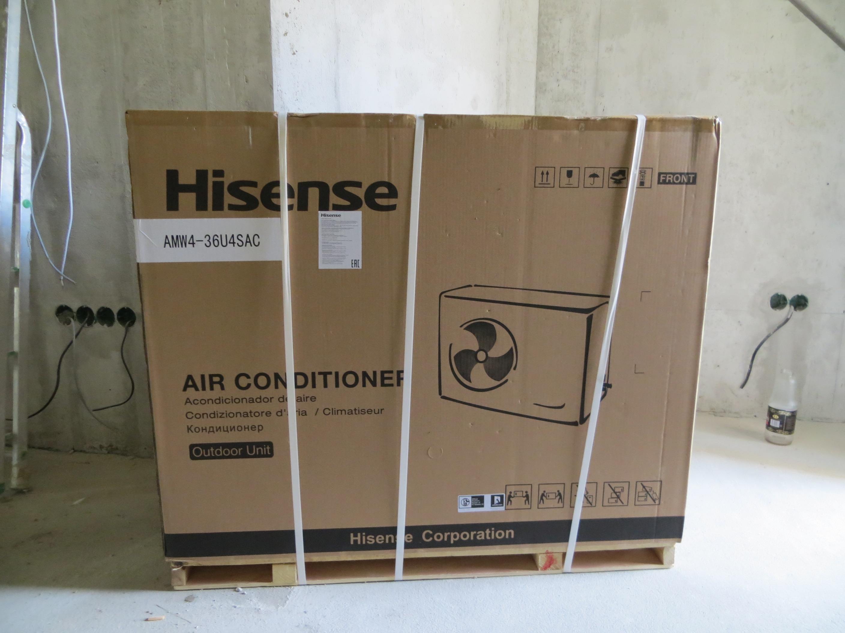

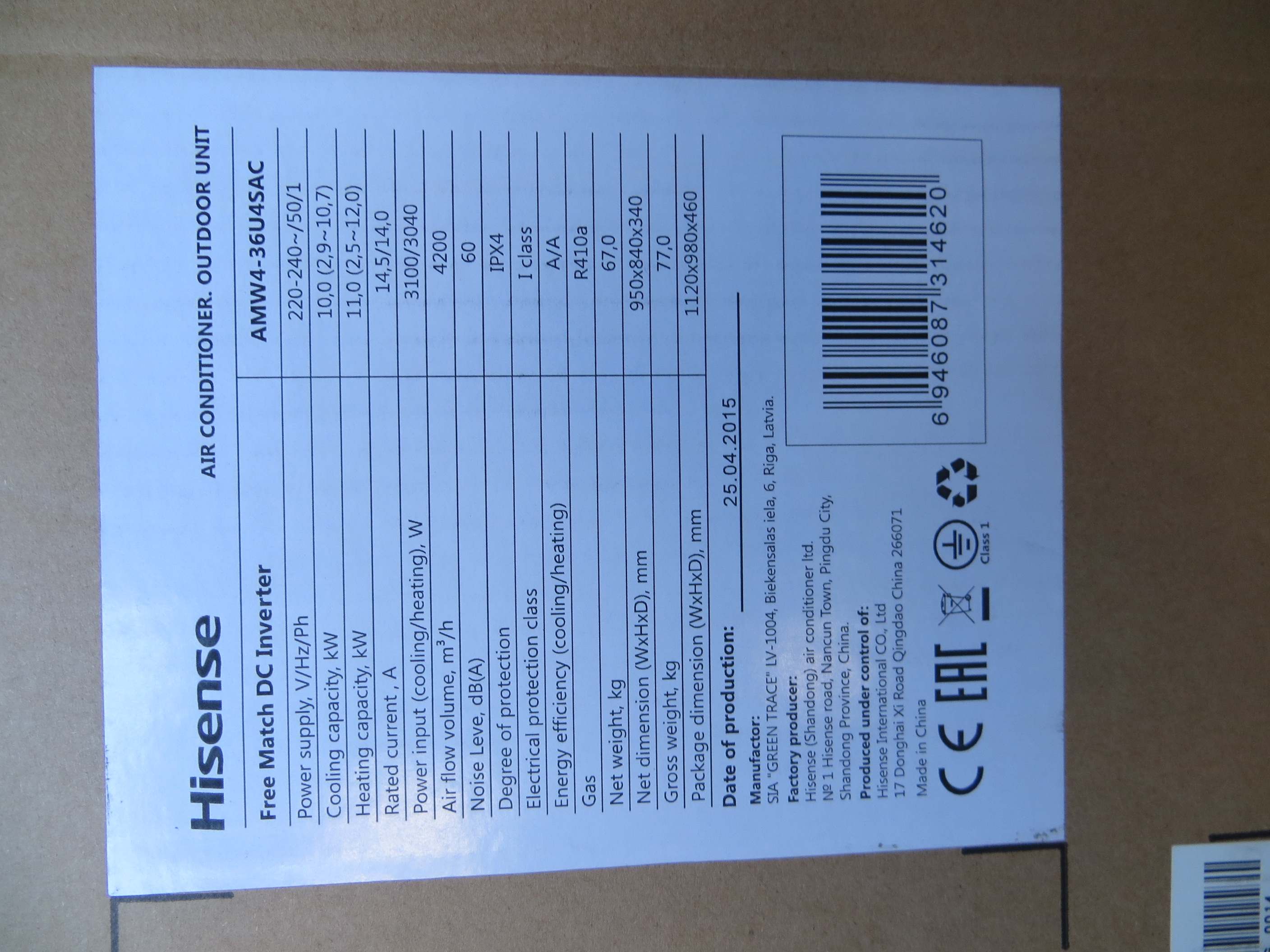

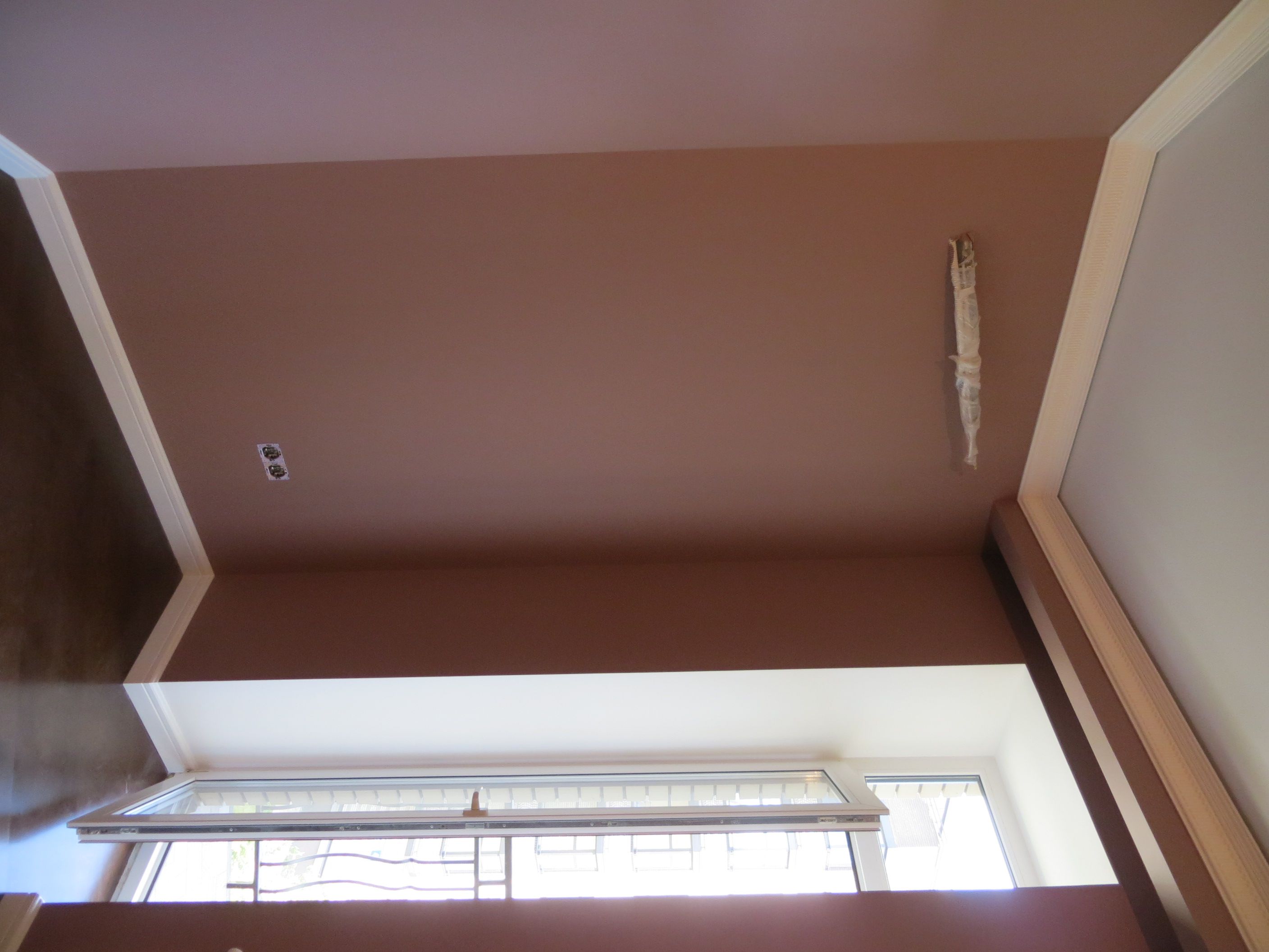

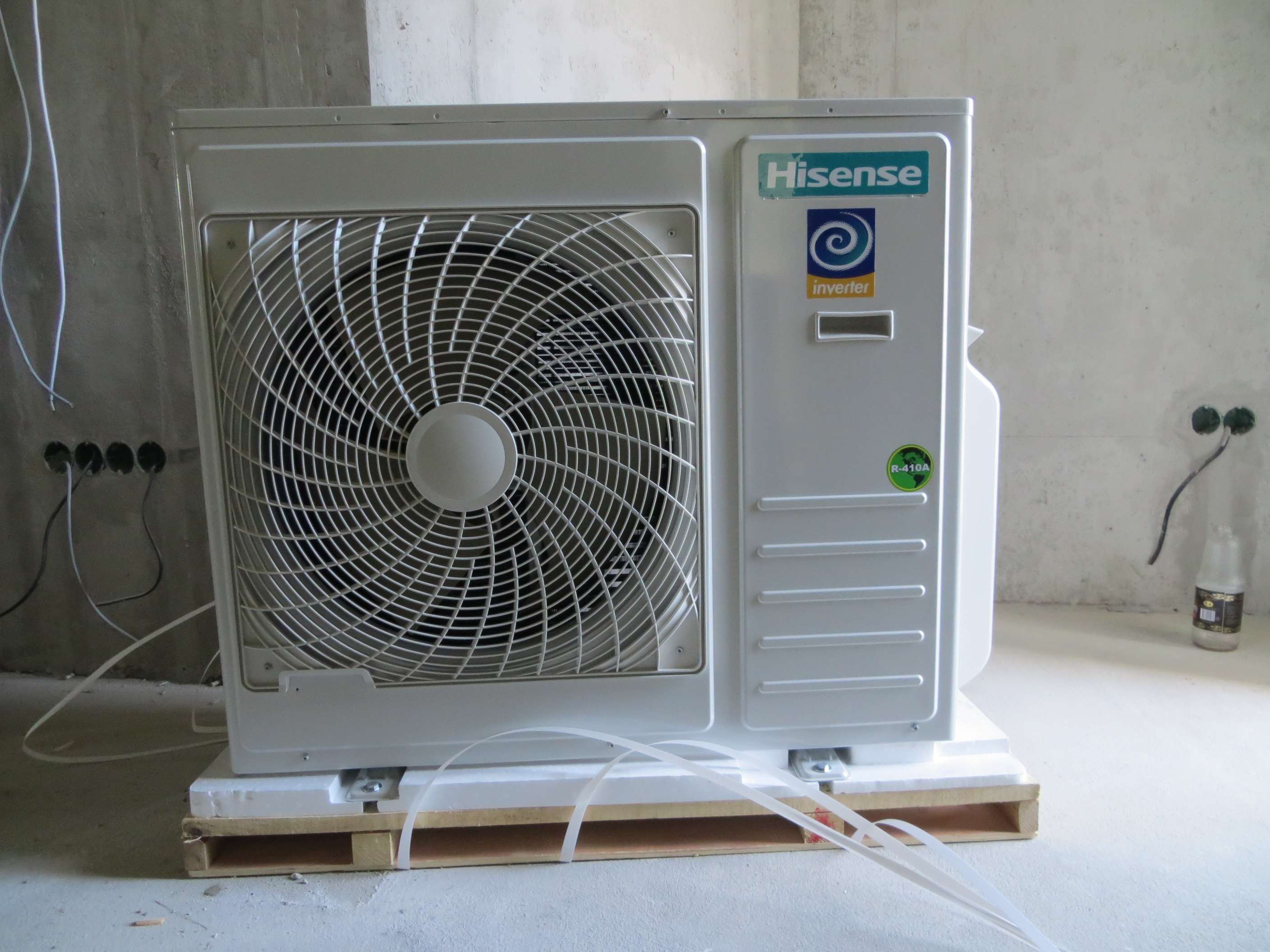

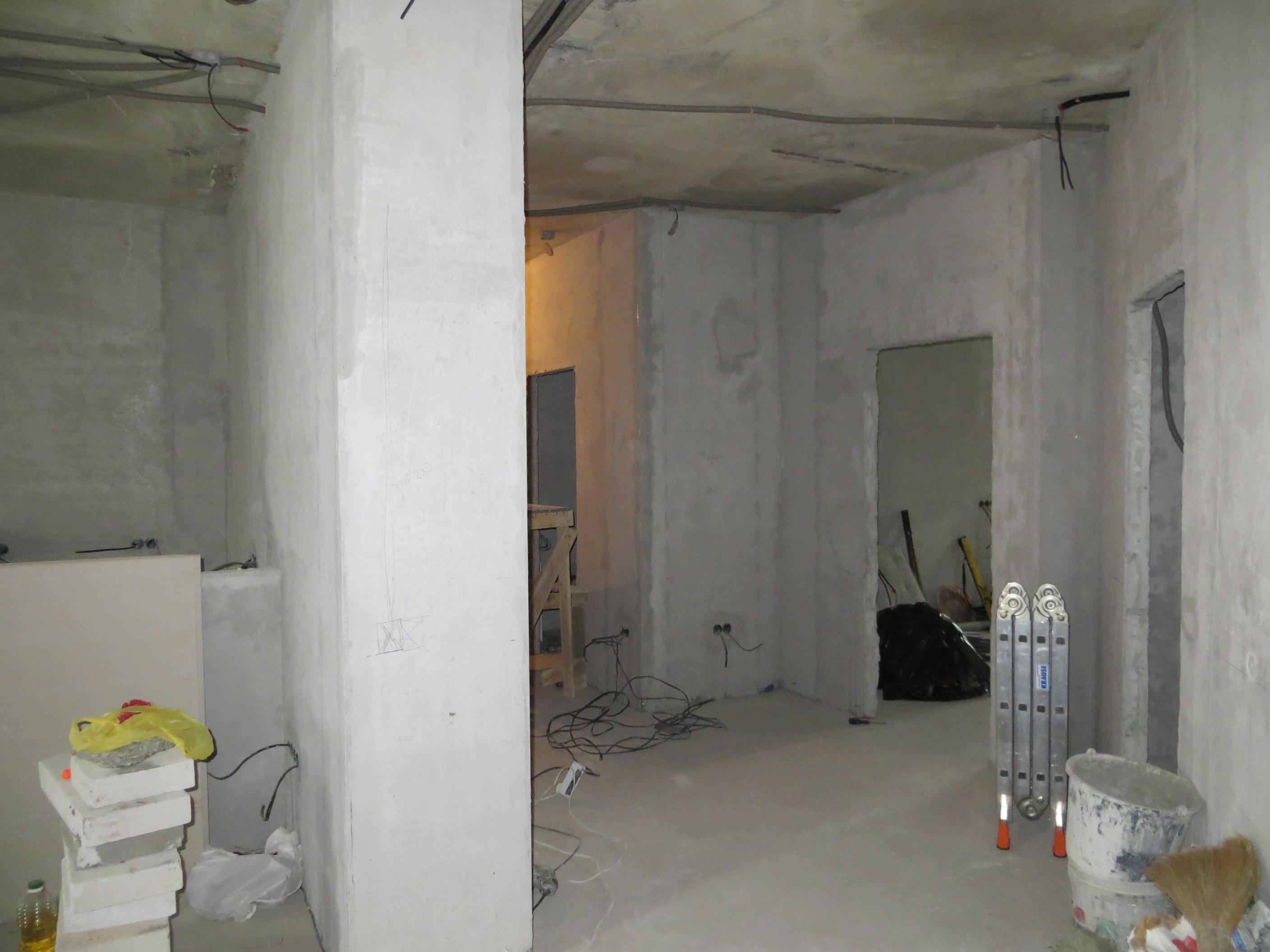

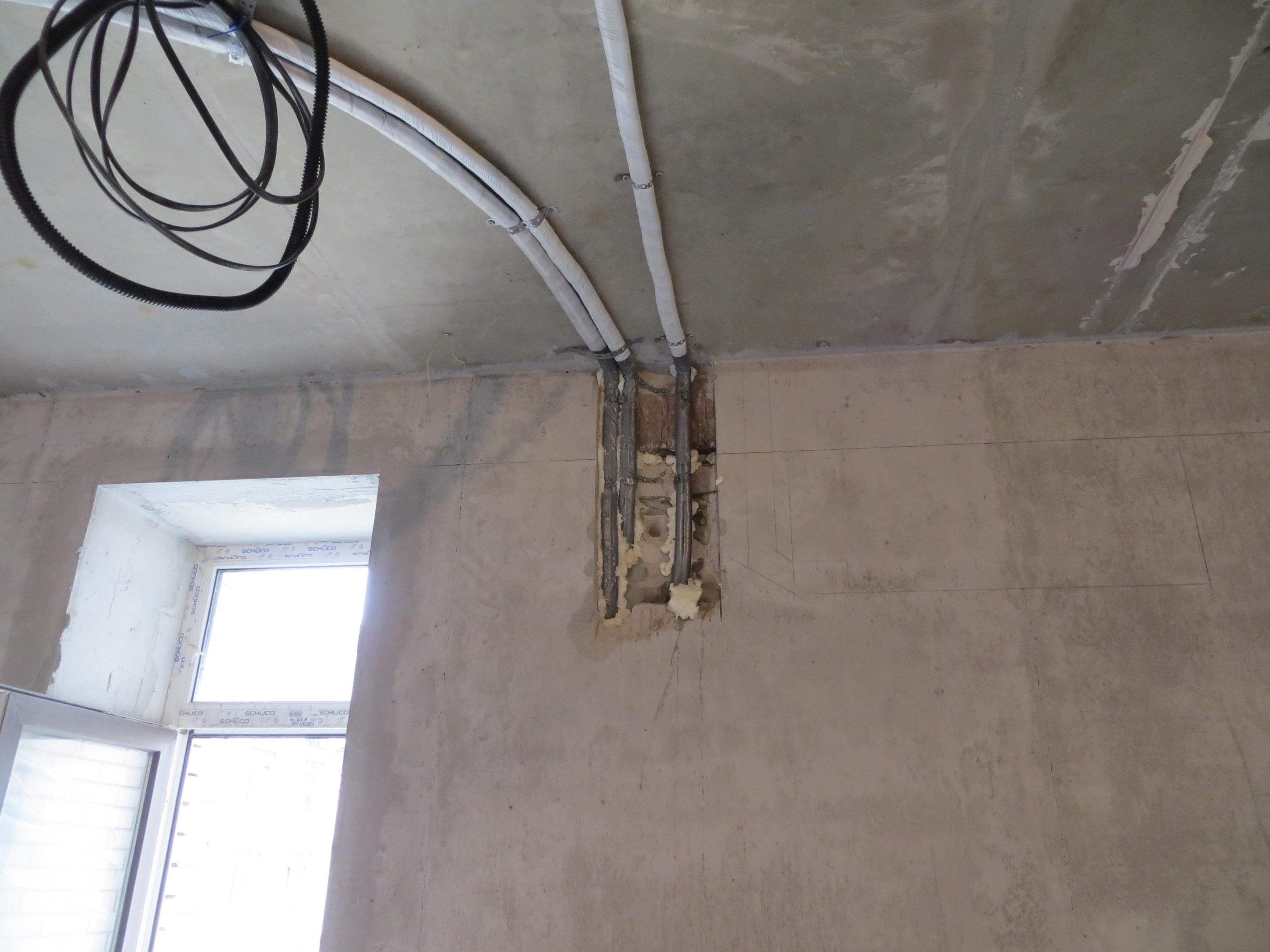

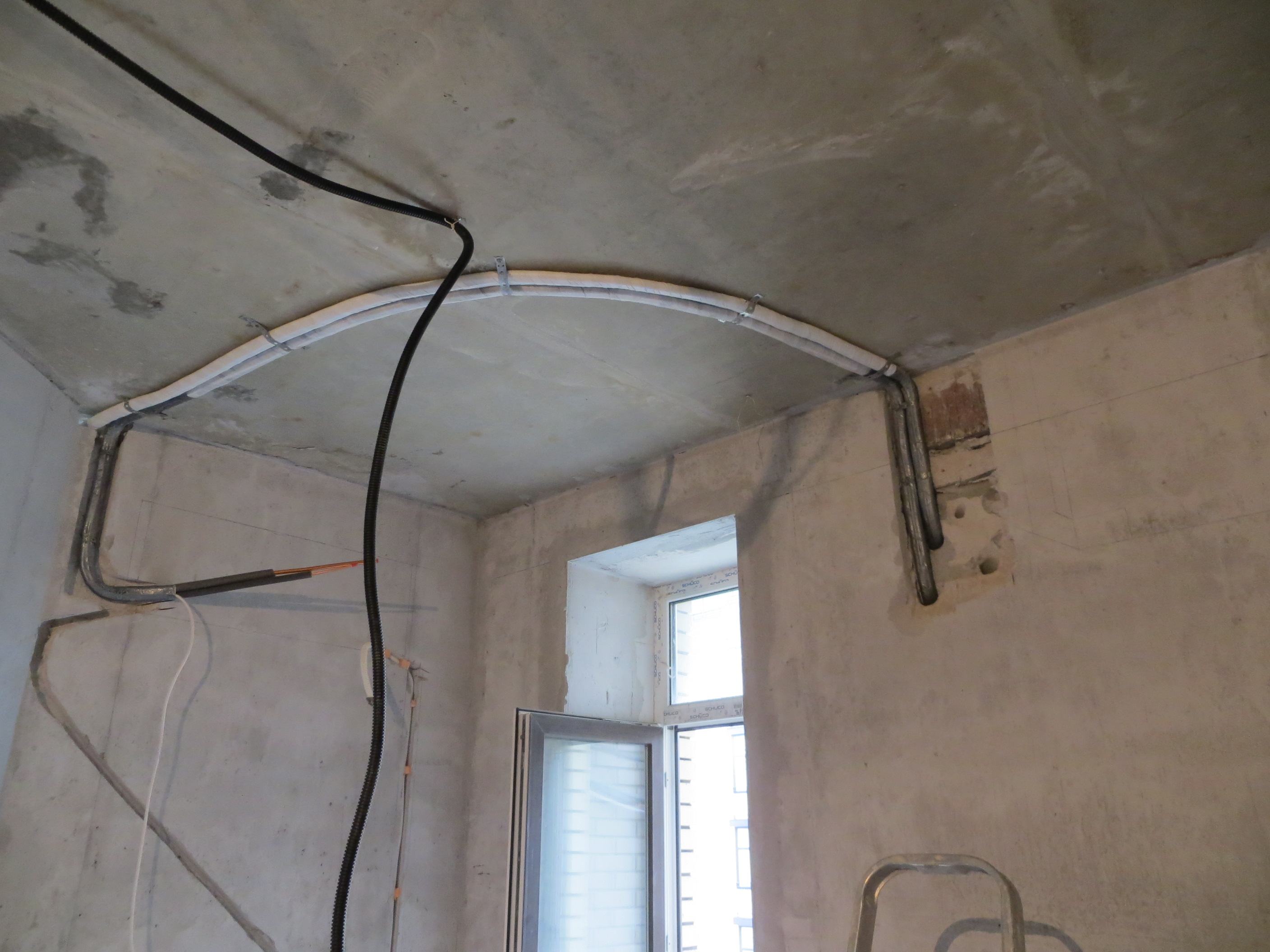

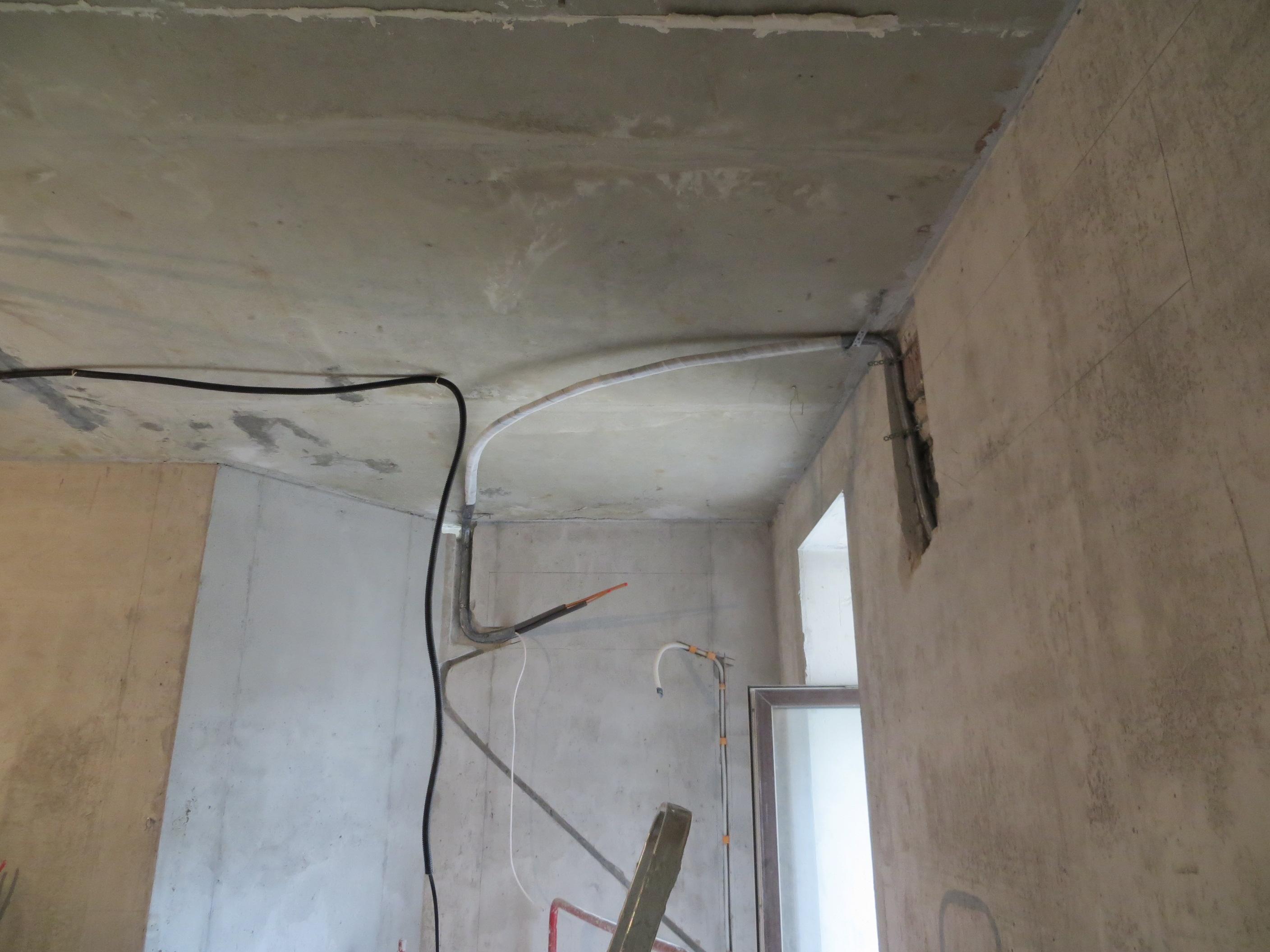

Установка мультисплита Хайсенс на три внутренних блока . Малоэтажное жилье в подмосковье , современная большая квартира . Ремонт делался ровно два года , все что было заложено в первом этапе оказалось исправным , опрессованным и готовым к установке и работе .

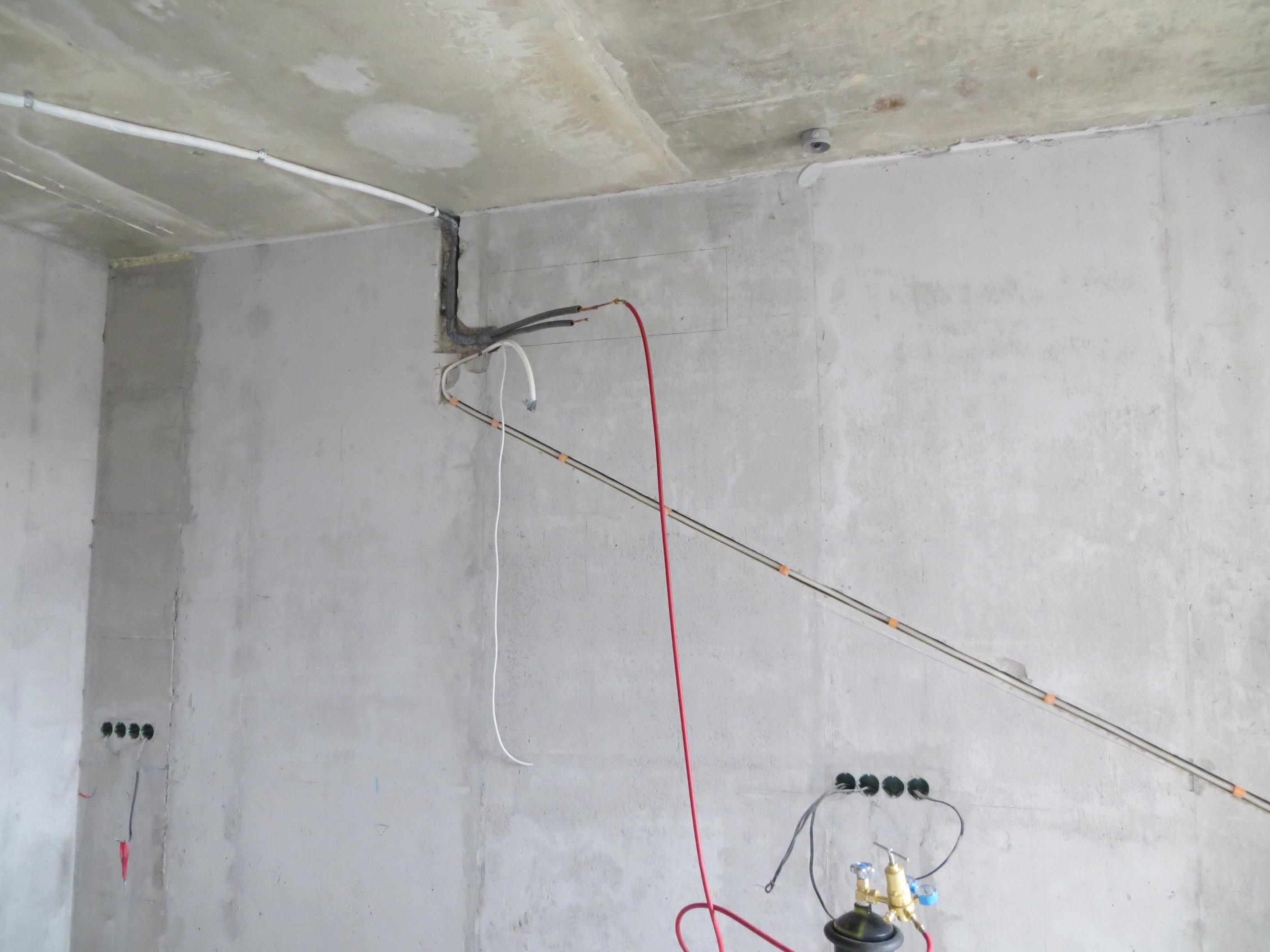

Сообщений: 1063
30.06.2017 в 16:55:09

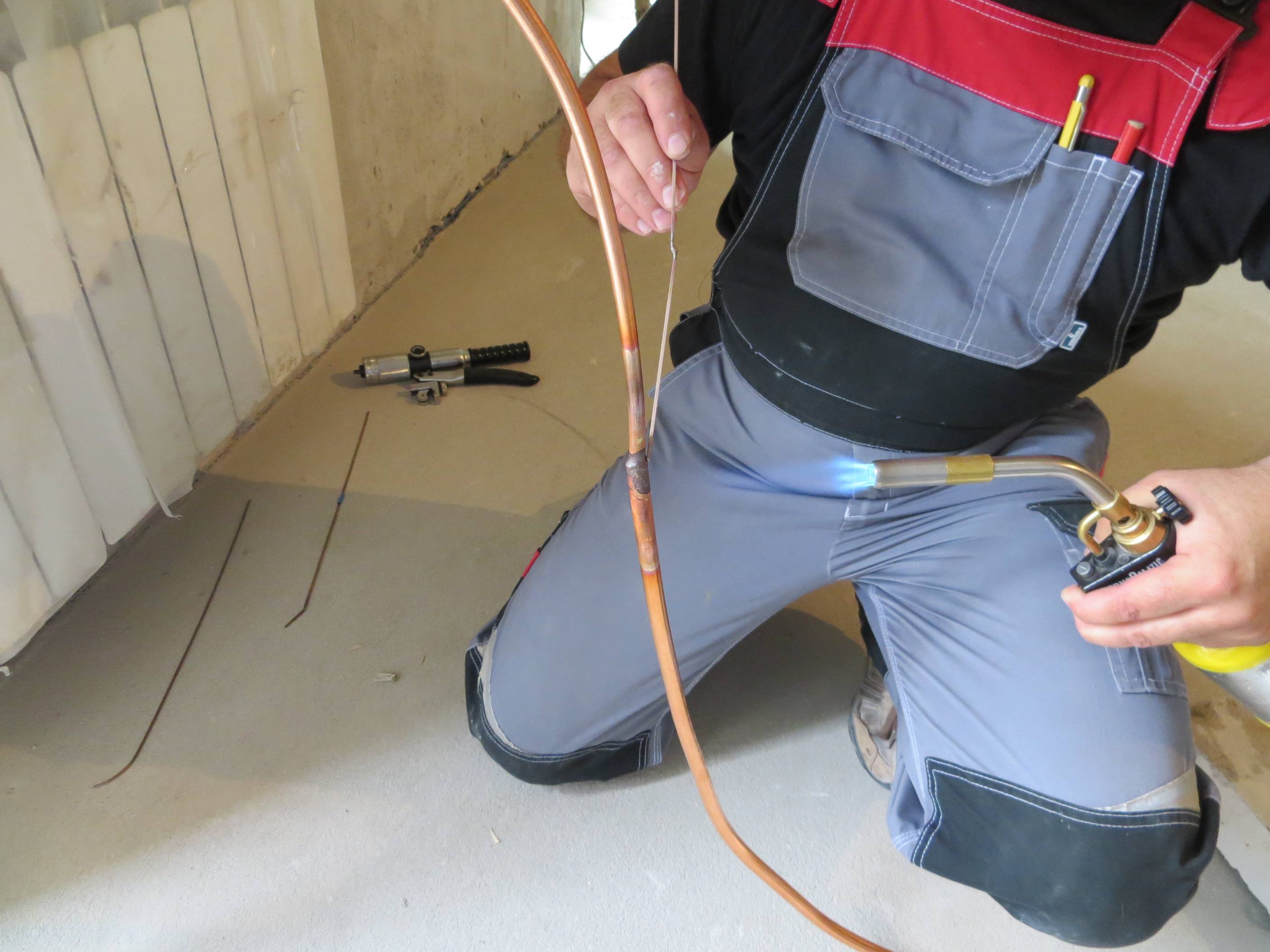

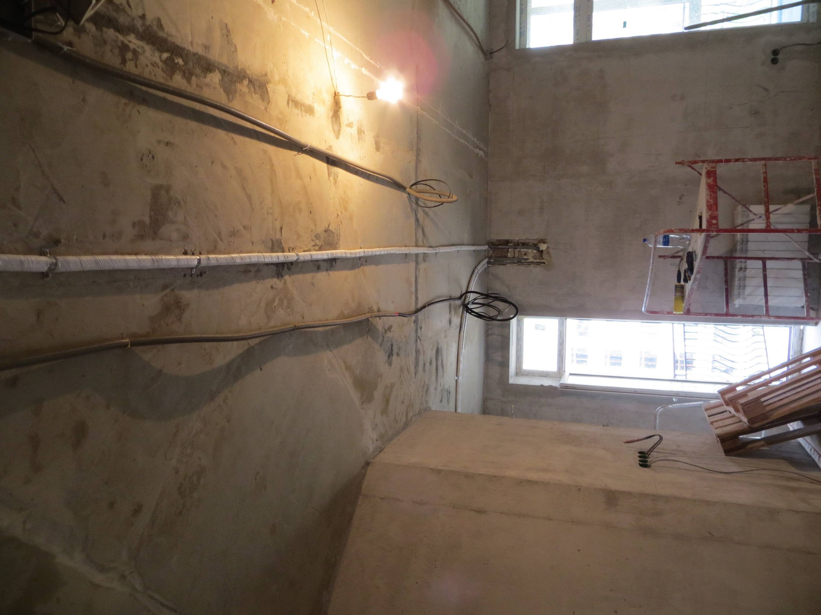

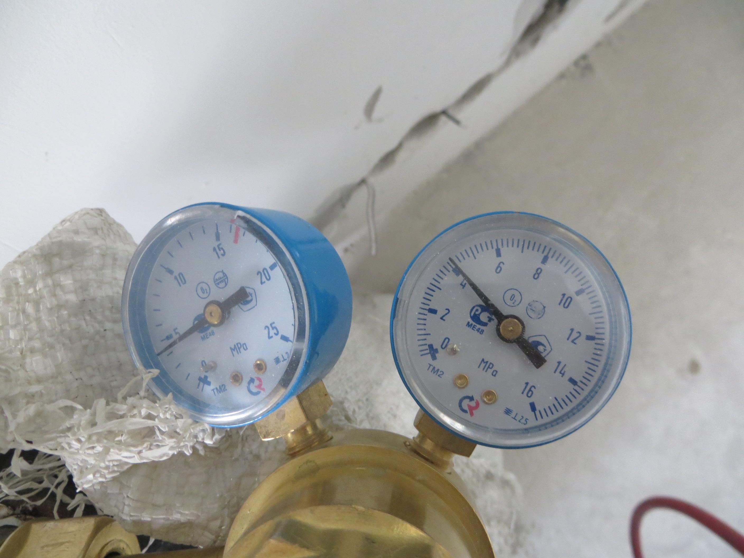

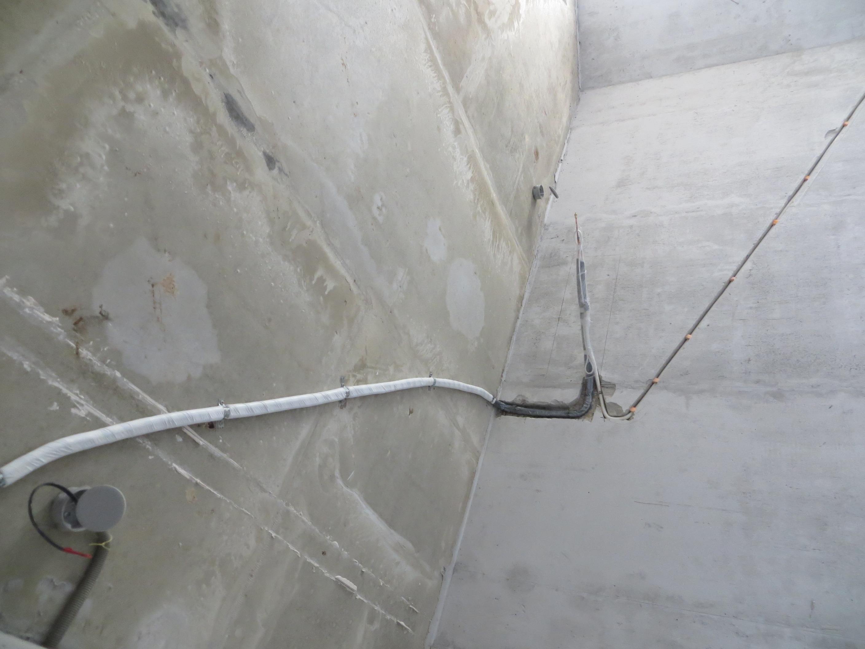

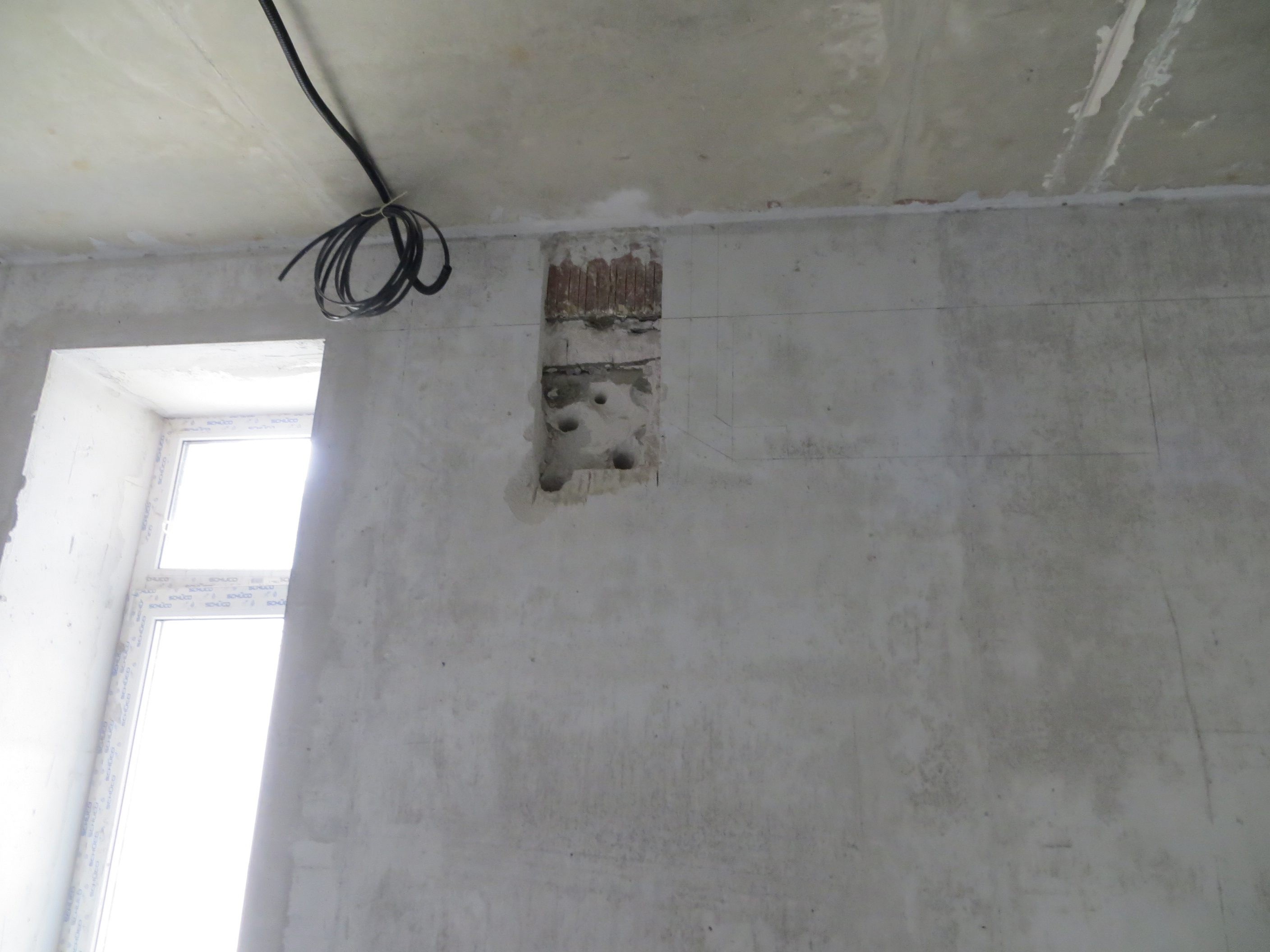

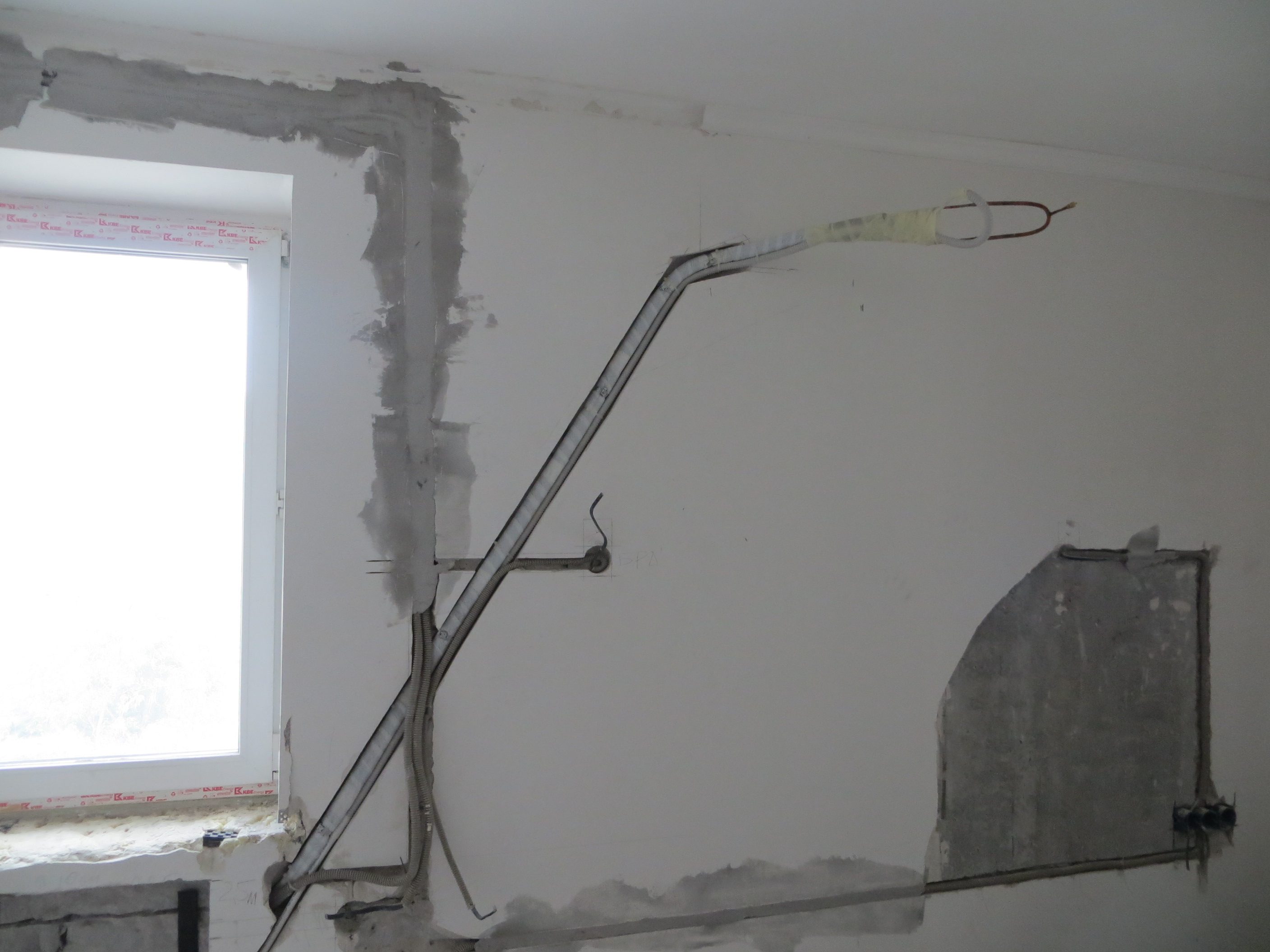

Установка мультисплита Хайсенс на три внутренних блока . Малоэтажное жилье в подмосковье , современная большая квартира . Ремонт делался ровно два года , все что было заложено в первом этапе оказалось исправным , опрессованным и готовым к установке и работе . Пришлось и штробы делать и трассу напаивать ( у внутреннего блока труба 1/2, а у внешнего , только 3/8)

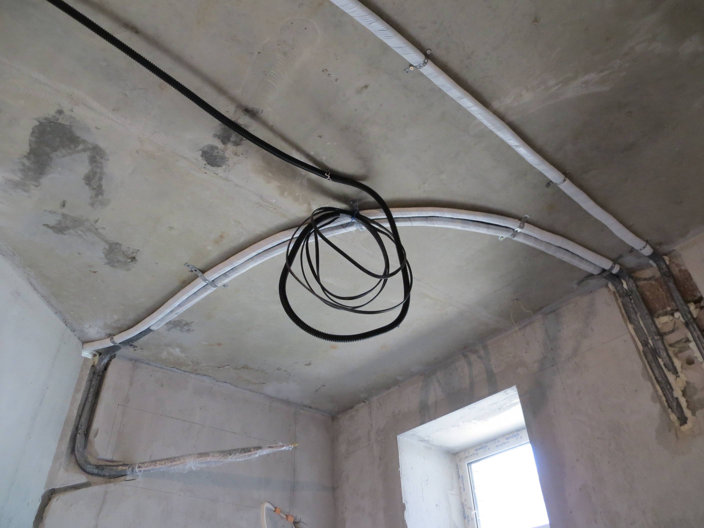

Сообщений: 1063
01.07.2017 в 22:06:02

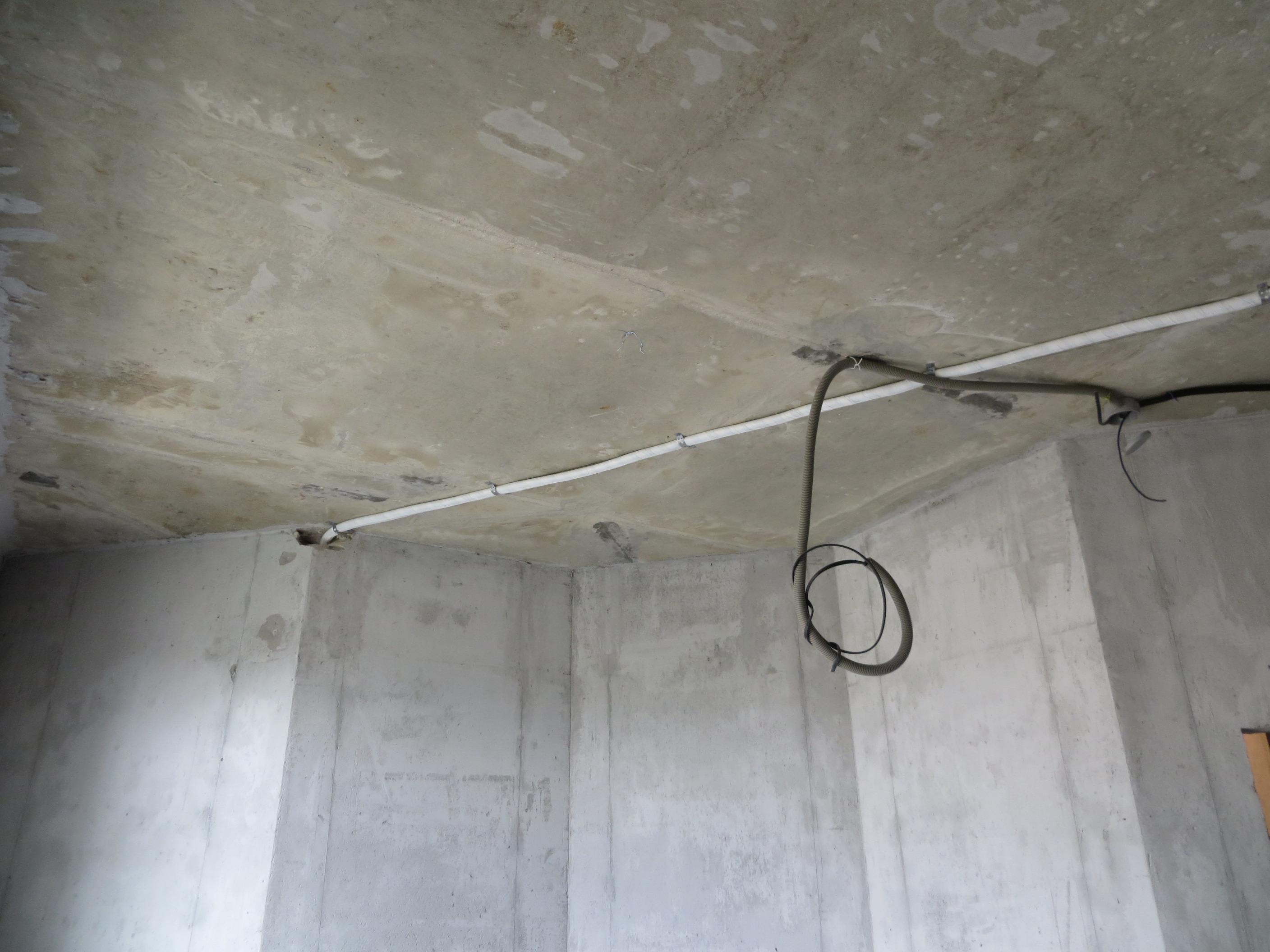

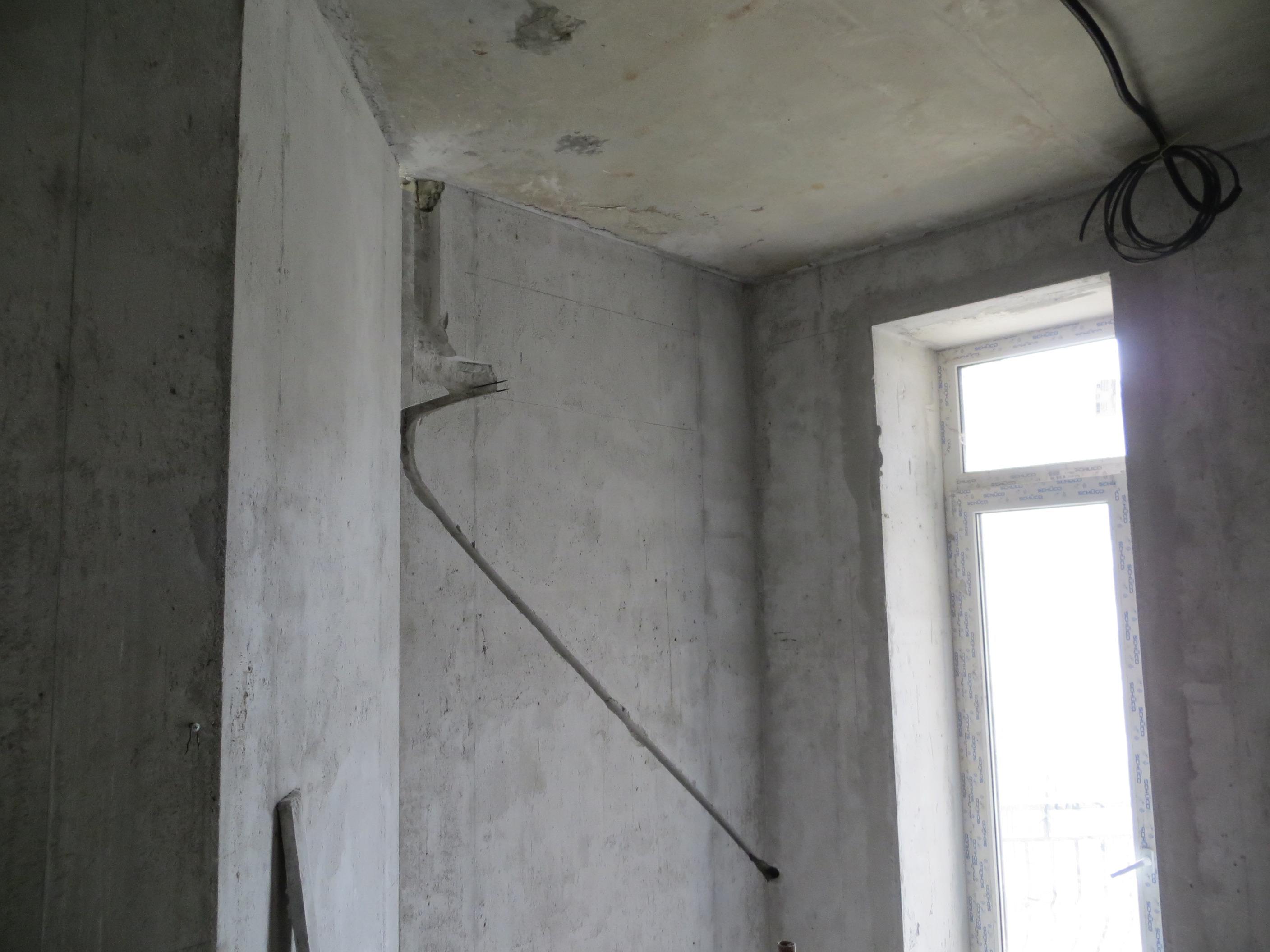

Сообщений: 1063
02.07.2017 в 20:17:09

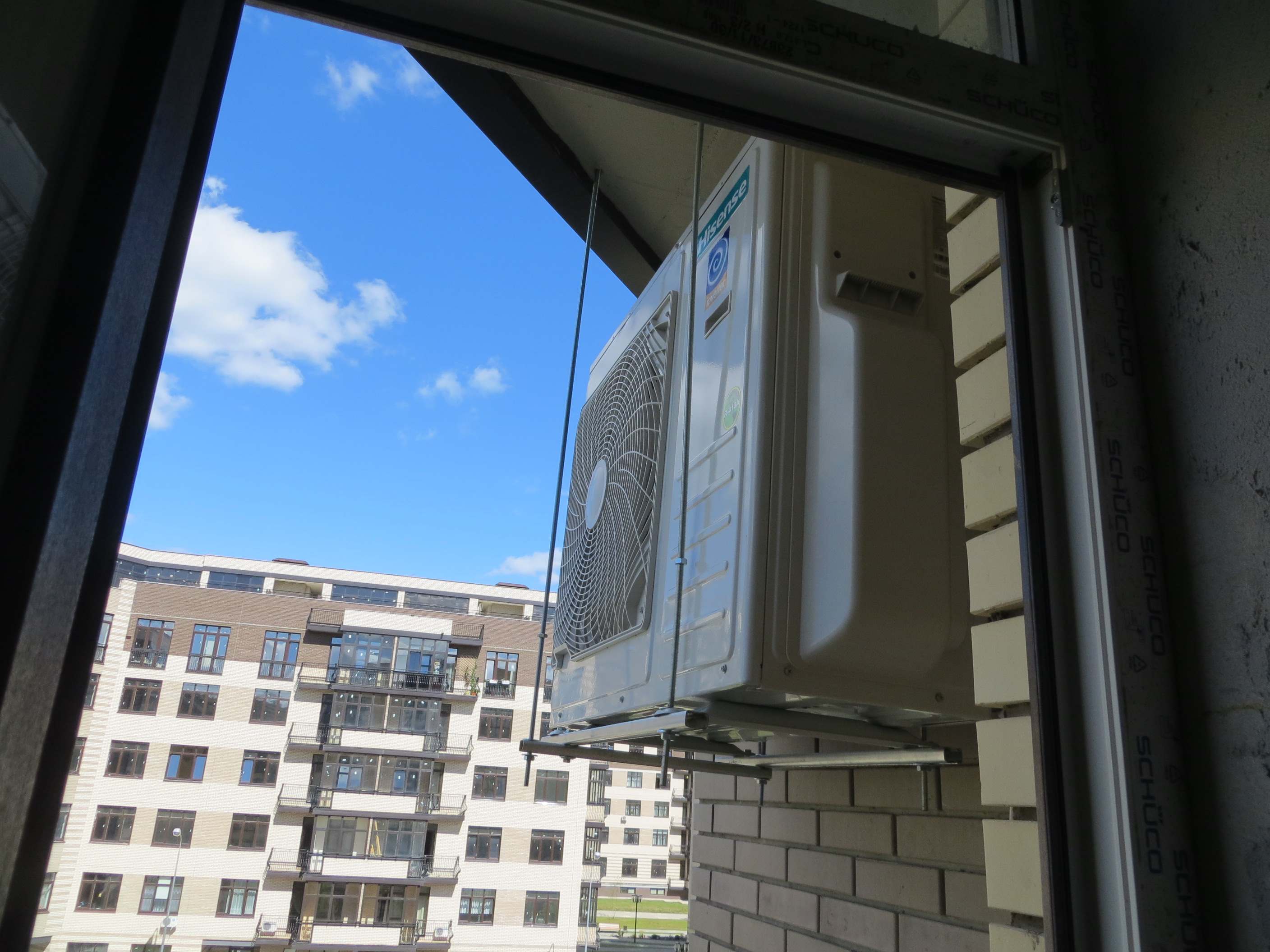

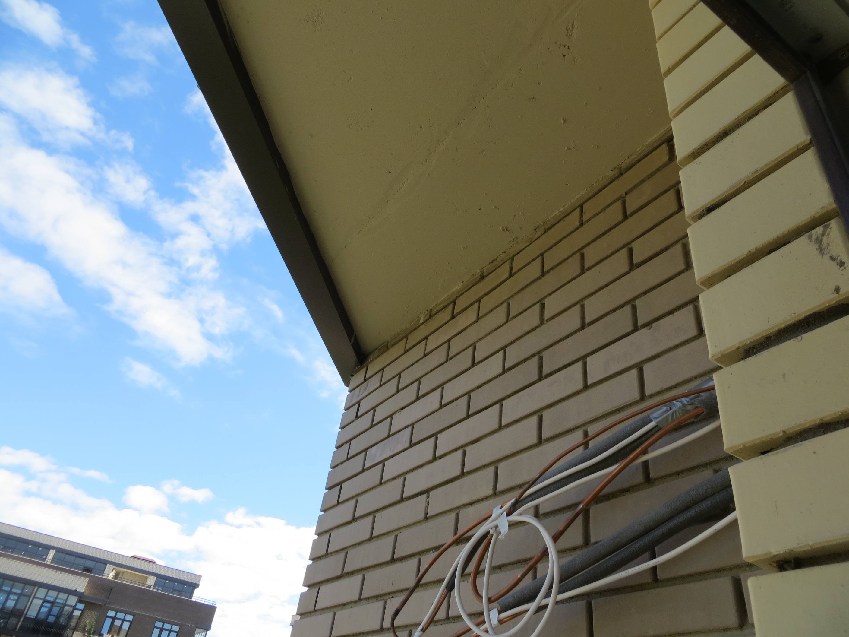

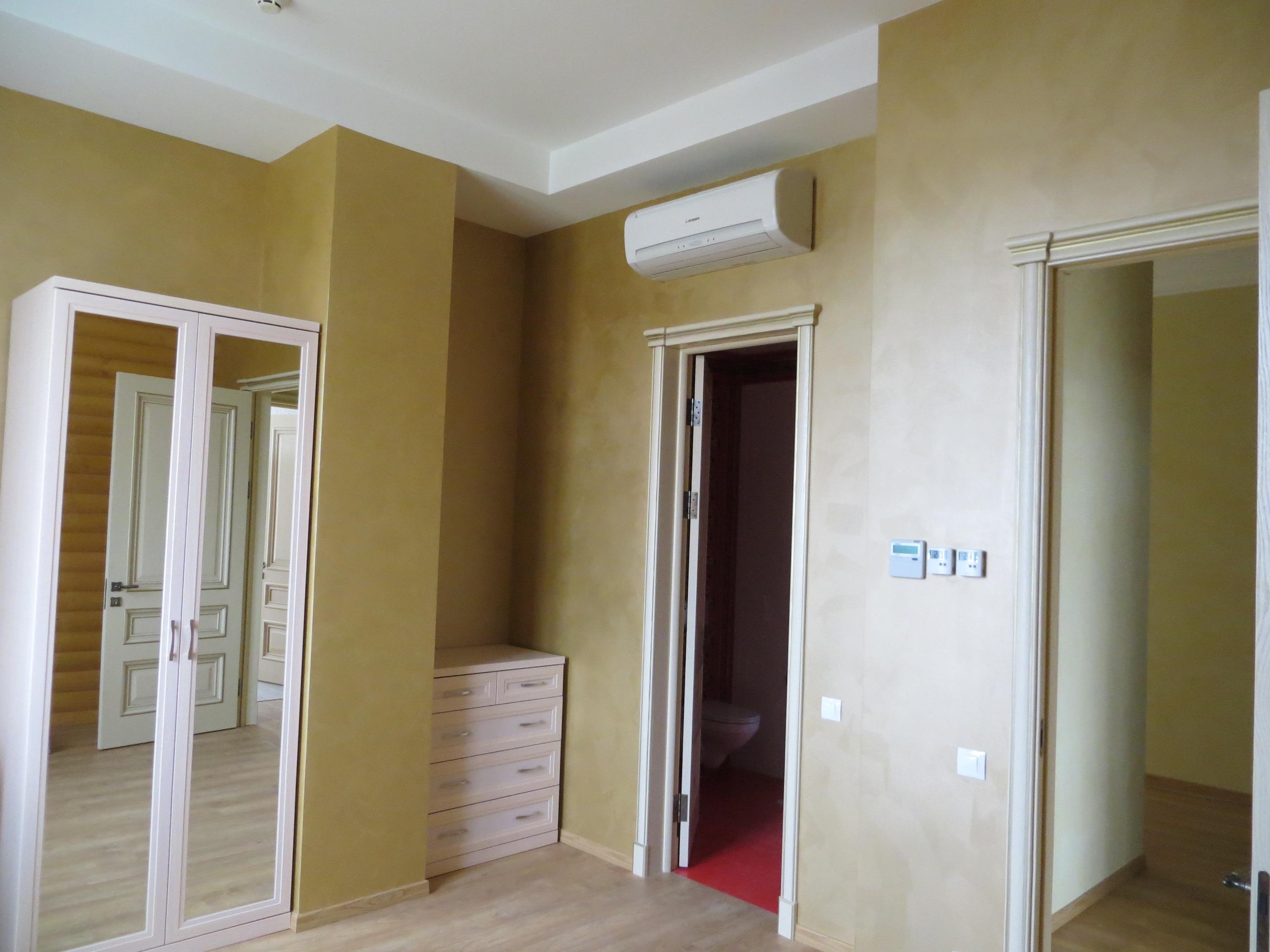

Предыдущие 4 сообщения - это монтаж у меня в квартире. Монтаж, как написал Юрий, выполнялся в 2 этапа. На начальном этапе Юрий сильно посодействовал в процессе выбора и приобретения самих кондиционеров, за что ему отдельное спасибо. Собственно первый этап был выполнен четко и профессионально, все как было оговорено и согласовано, без всяких неожиданностей. В наличии много качественного инструмента и оборудования для всего спектра работ. Особенно хотел отметить установку внешнего блока на угловом маленьком балконе. Все сделано с хирургической точностью - 36 блок встал как родной, не вылезает за верхнее перекрытие и габарит стены, подвешен к самому перекрытию на химические анкера и не мешается при нахождении на балконе. В заключении Юрий отдельное внимание уделил рекомендациям для моих отделочников, чтобы не повредить заложенные магистрали при ремонте. Второй этап отложился почти на 2 года (ремонт затянулся), но Юрий не пропал и оперативно откликнулся на просьбу продолжить работу. Несмотря на мои опасения, все трассы оказались полностью исправны. В результате внутренние блоки смонтированы ровно и красиво, система полностью работает. Все сделано предельно аккуратно - крашенные стены остались целые и невредимые, полы тоже. Поэтому выражаю Юрию благодарность за проделанную работу. Крайне рекомендую его всем, кому важен именно качественный результат - видно, что человек сам заинтересован сделать максимально хорошо, а не гонится за "быстрым рублем".

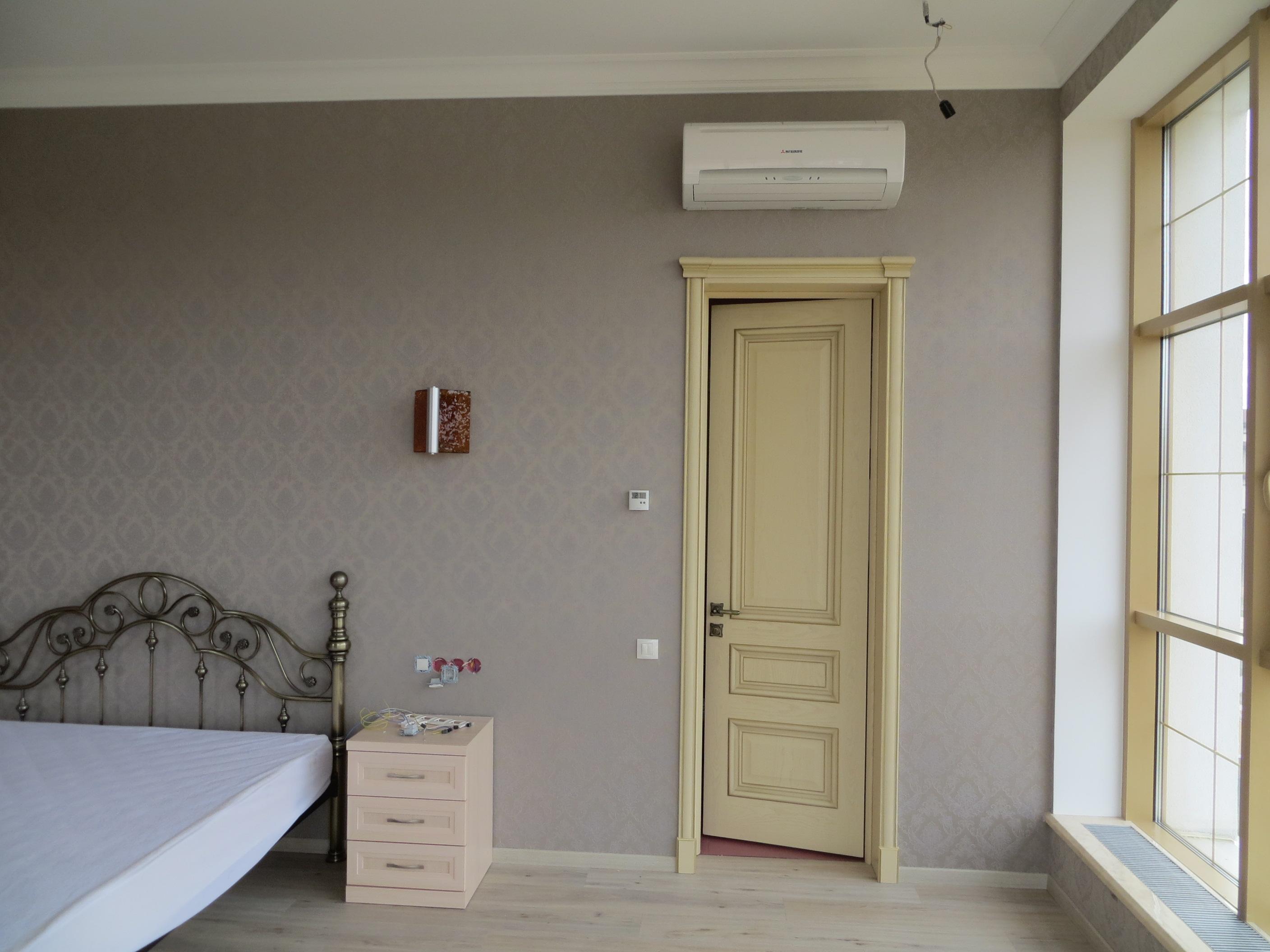

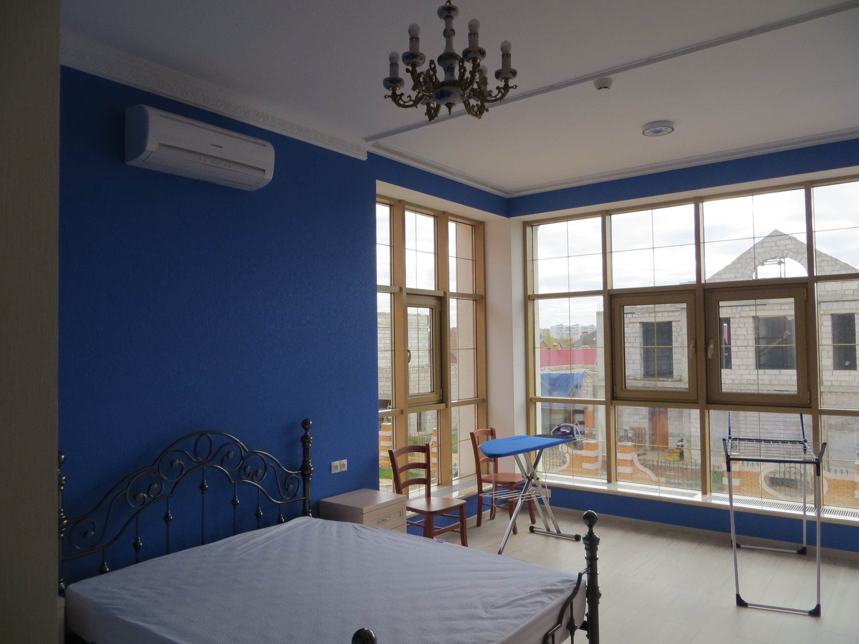

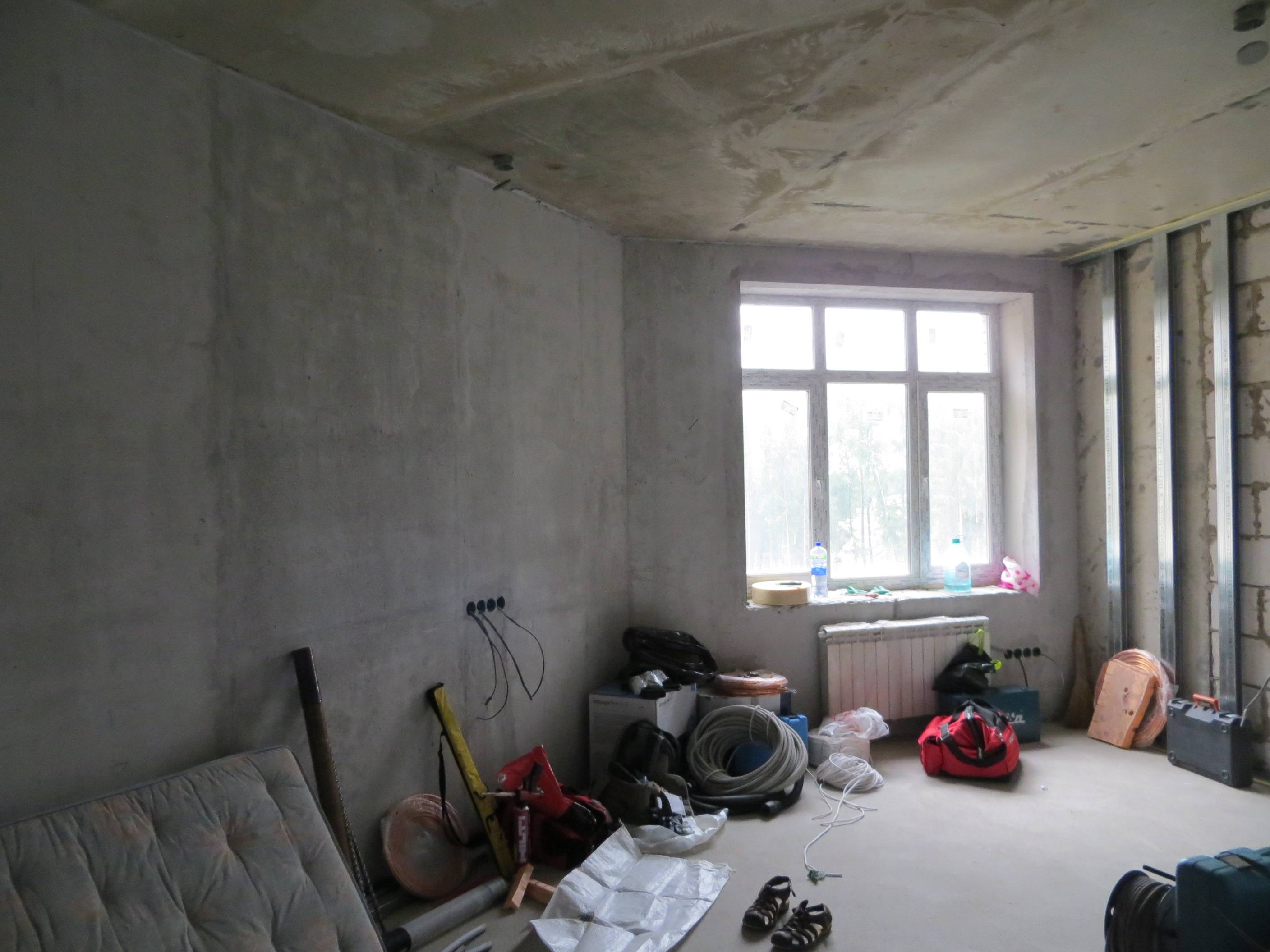

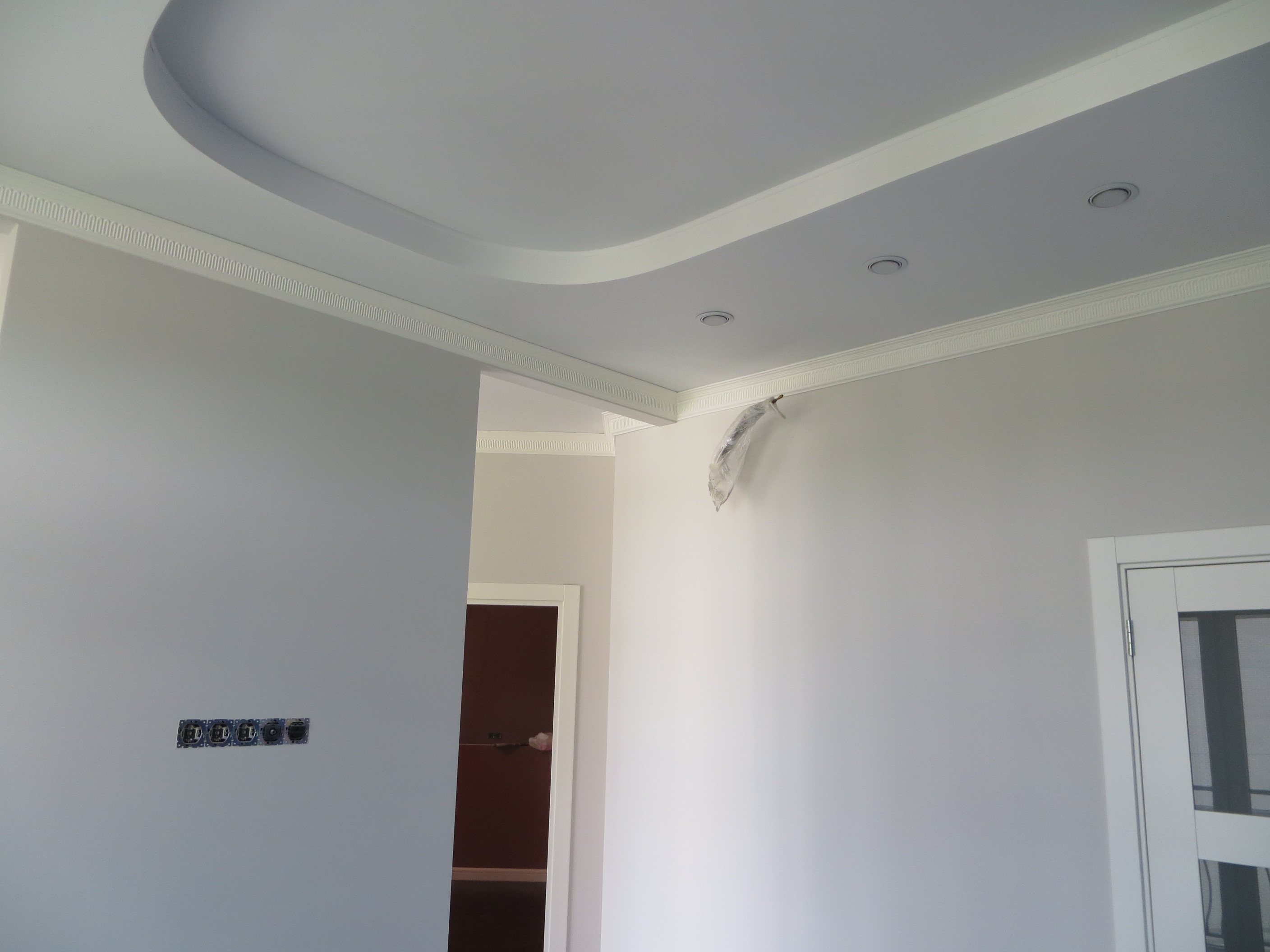

Второй этап Квартира изменилась до неузнаваемости :) (что было и что стало)
