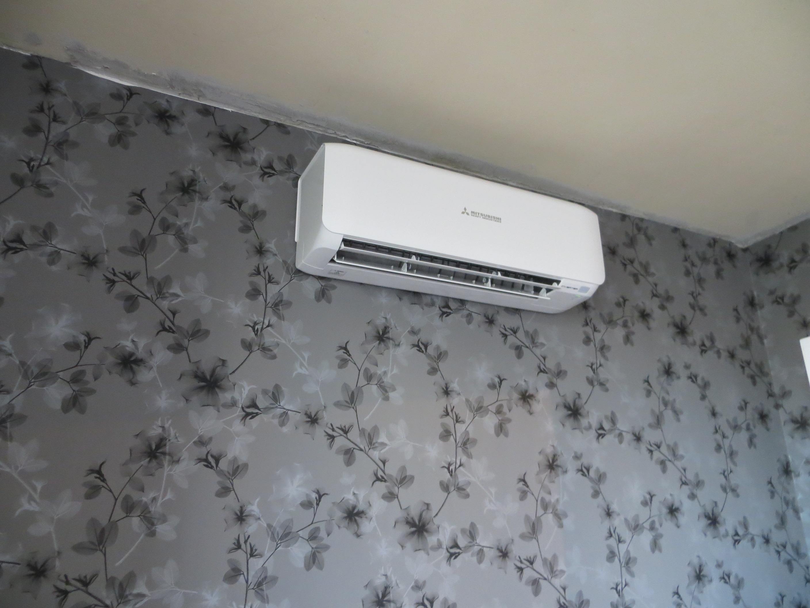

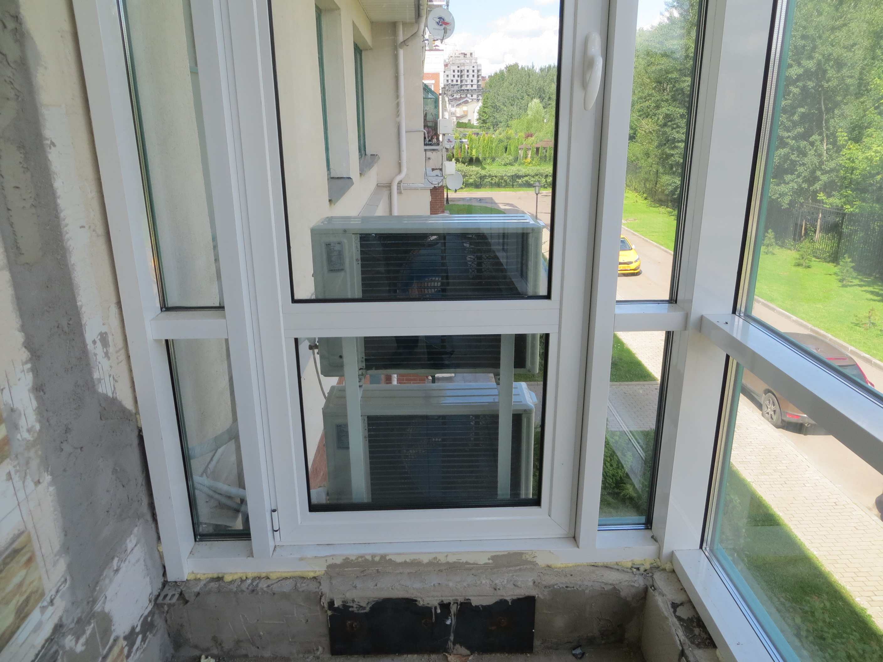

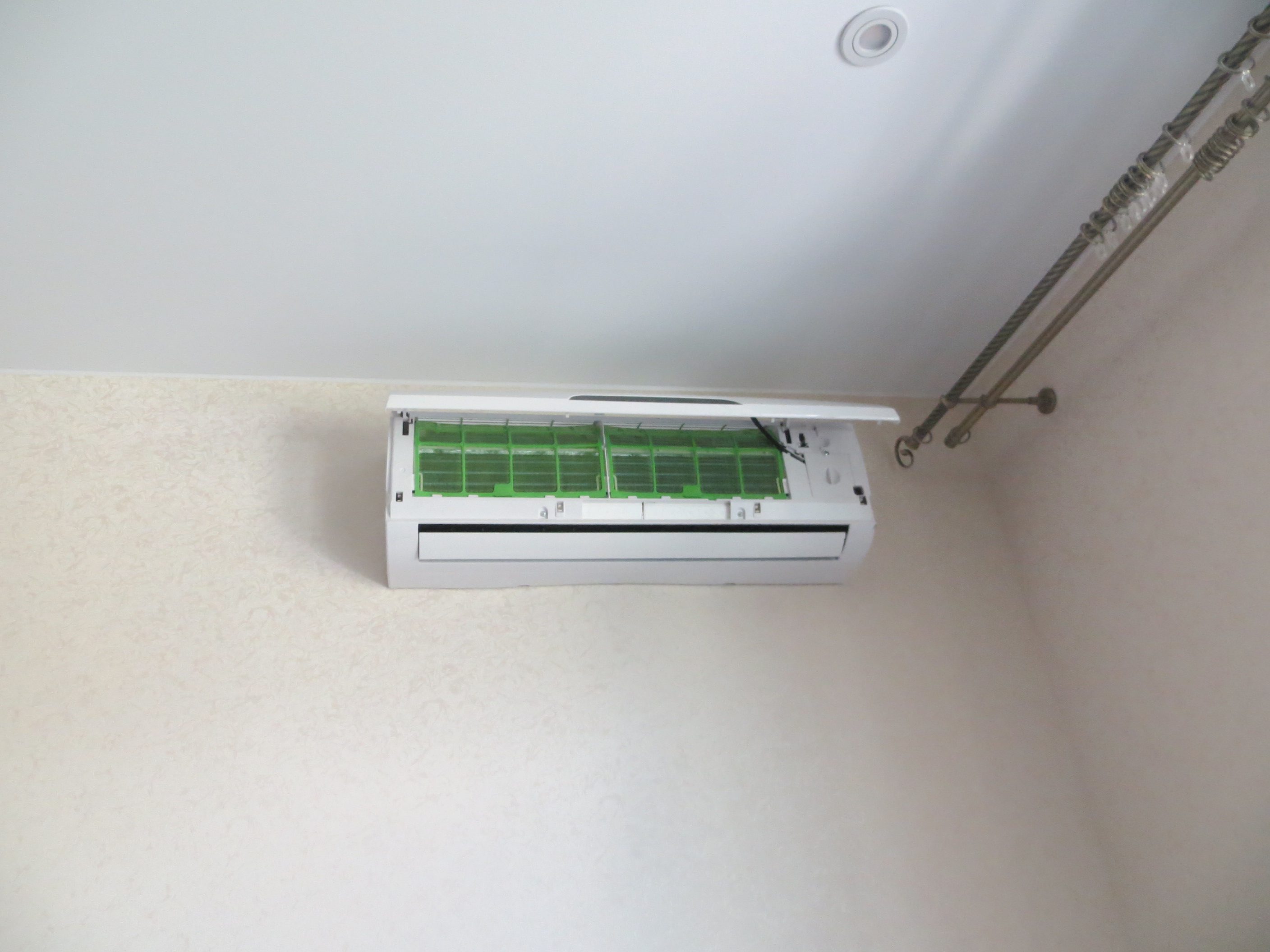

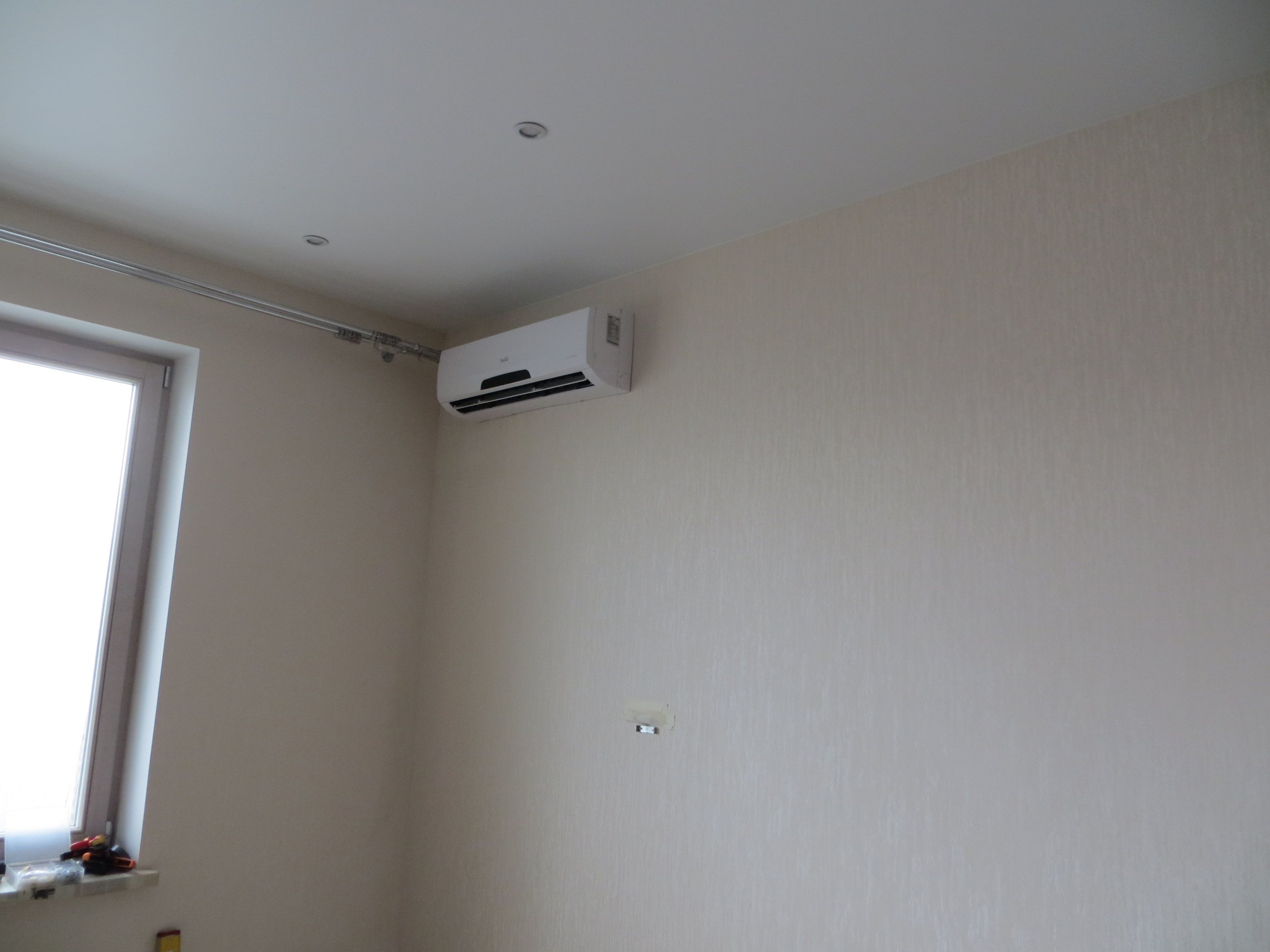

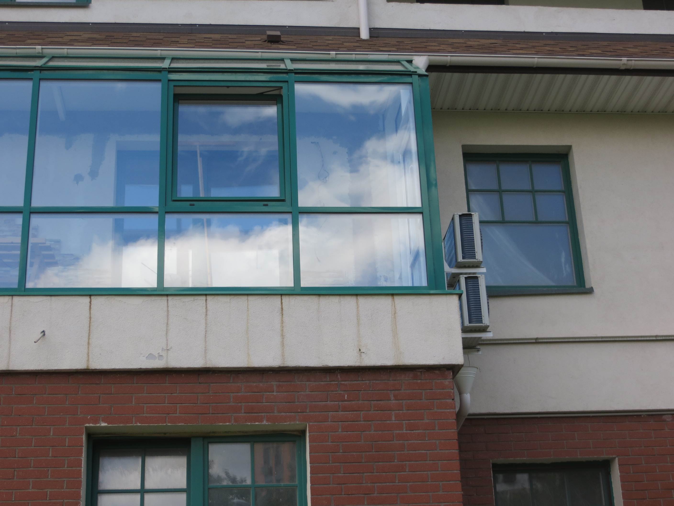

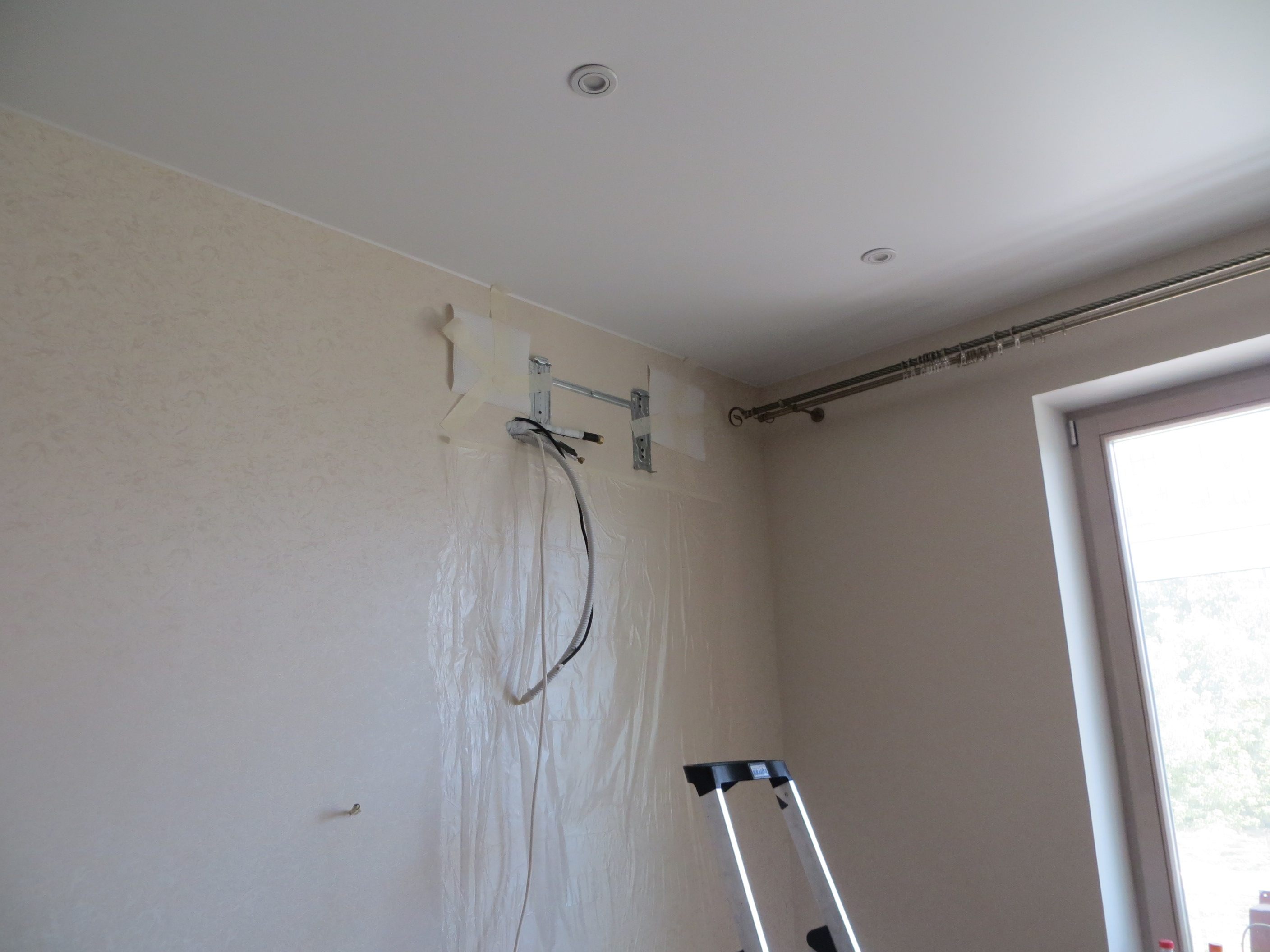

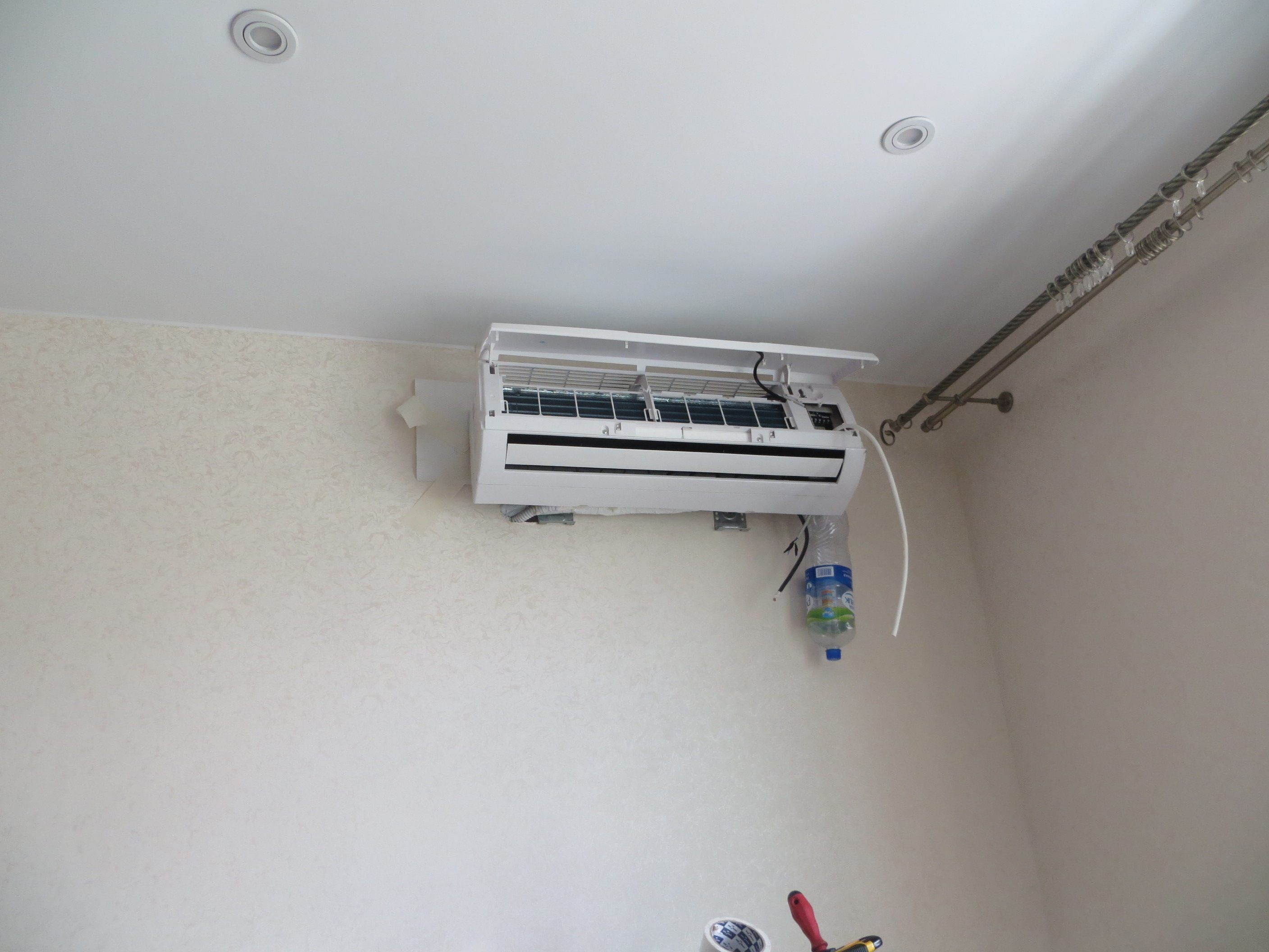

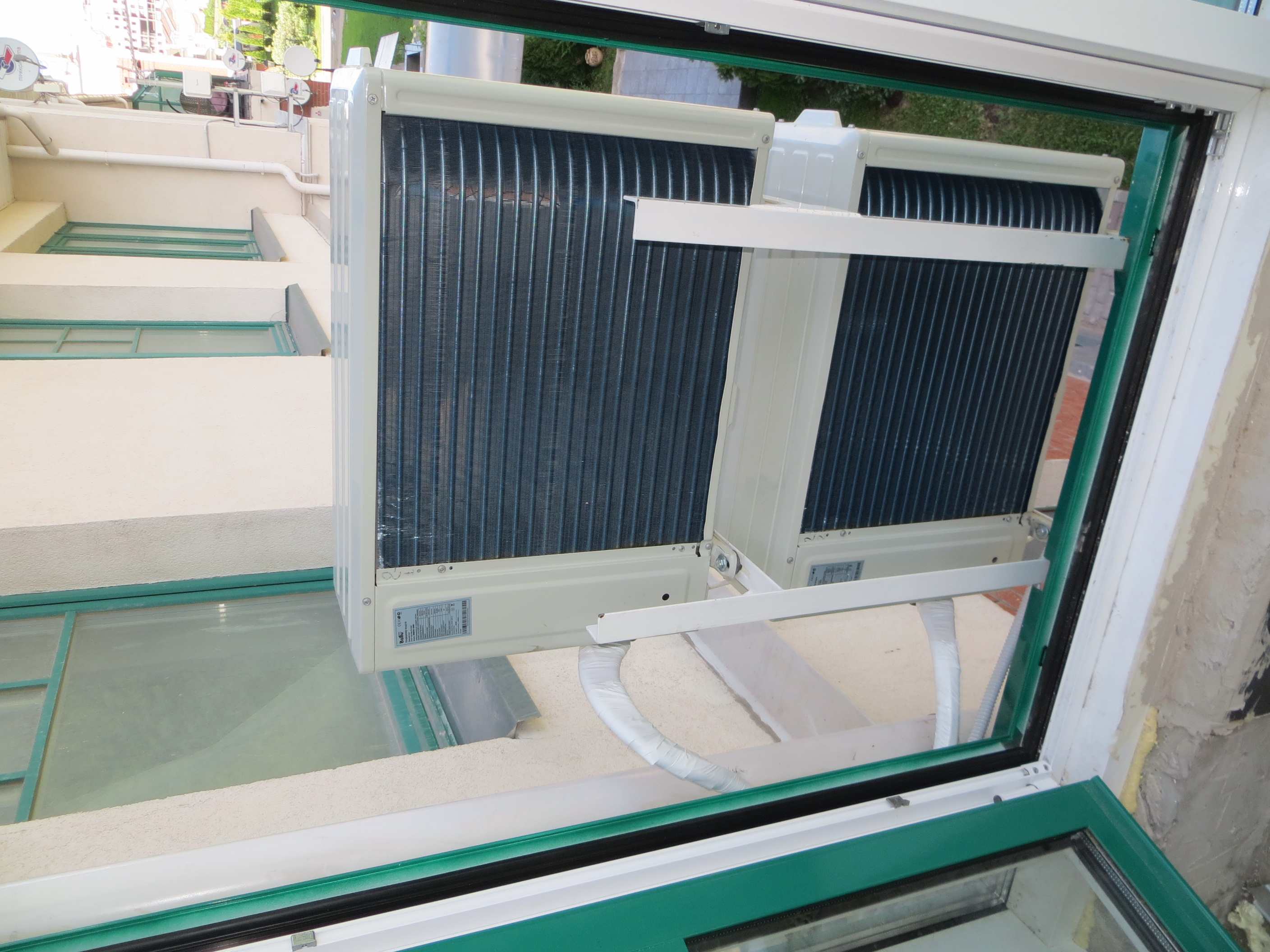

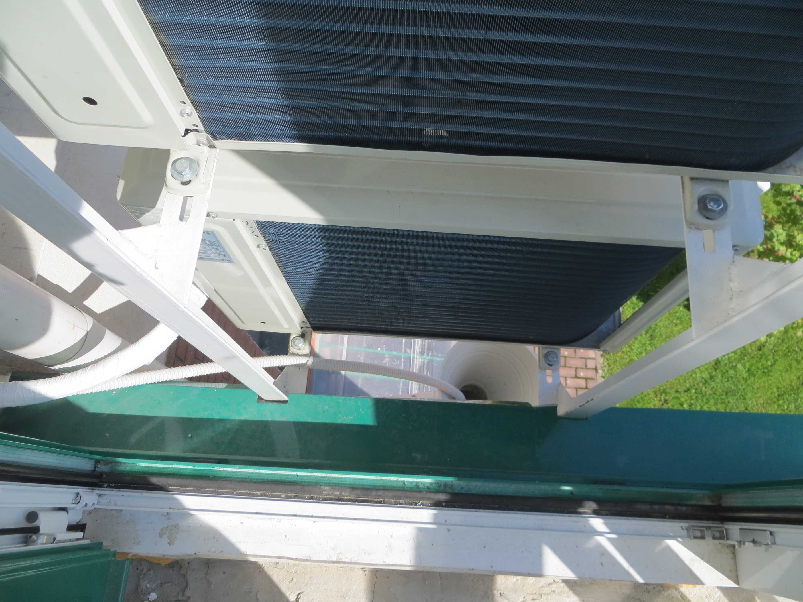

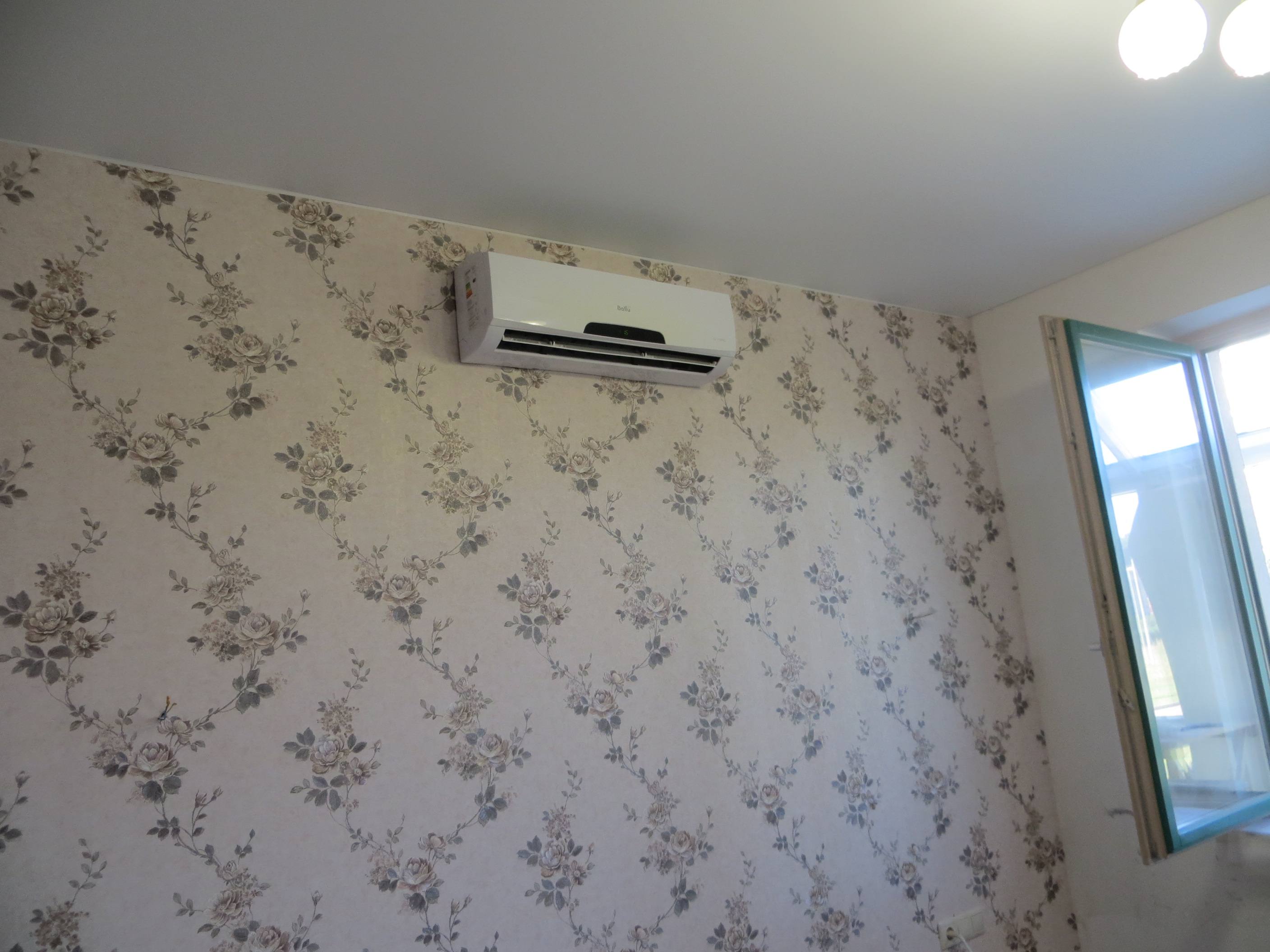

В двух смежных квартирах был запланирован ремонт . Перенос четырех кондиционеров как внутри комнат , так и внешних блоков в связи с полным остеклением балконов , где они висели . Поэтому сперва производился полный демонтаж всех блоков, полная их чистка и помывка. Далее штробление стен под новые трассы . Продолжение.

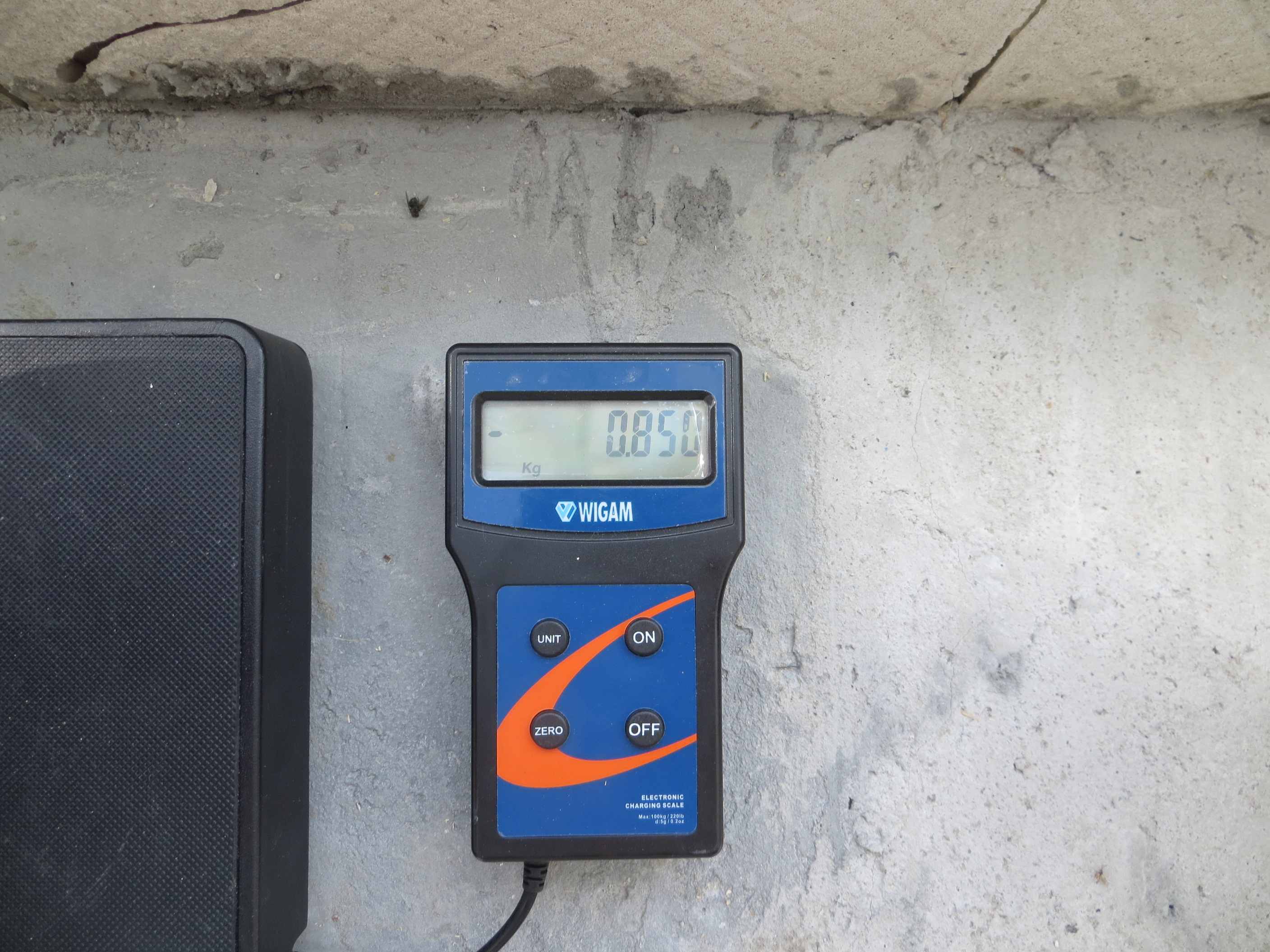

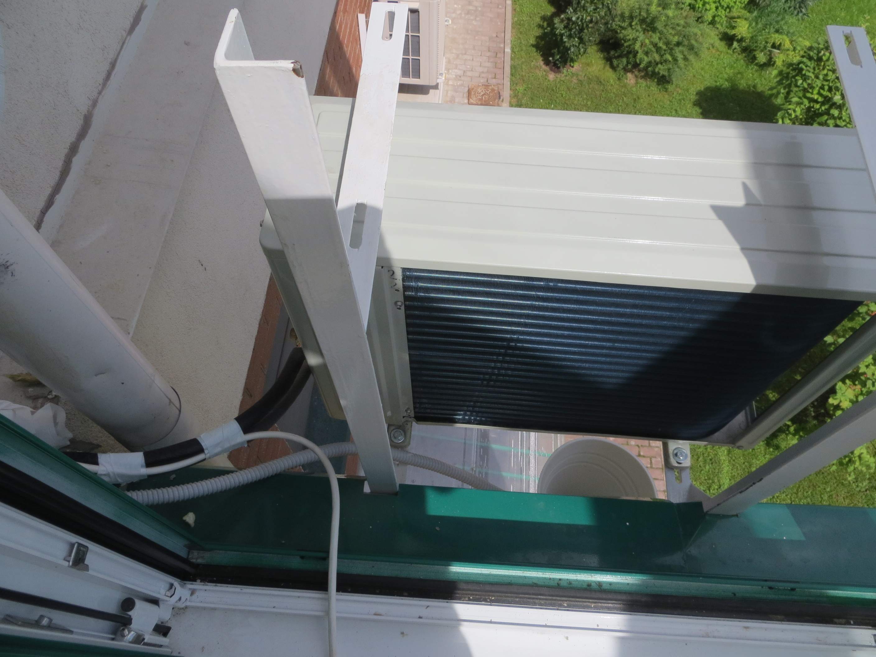

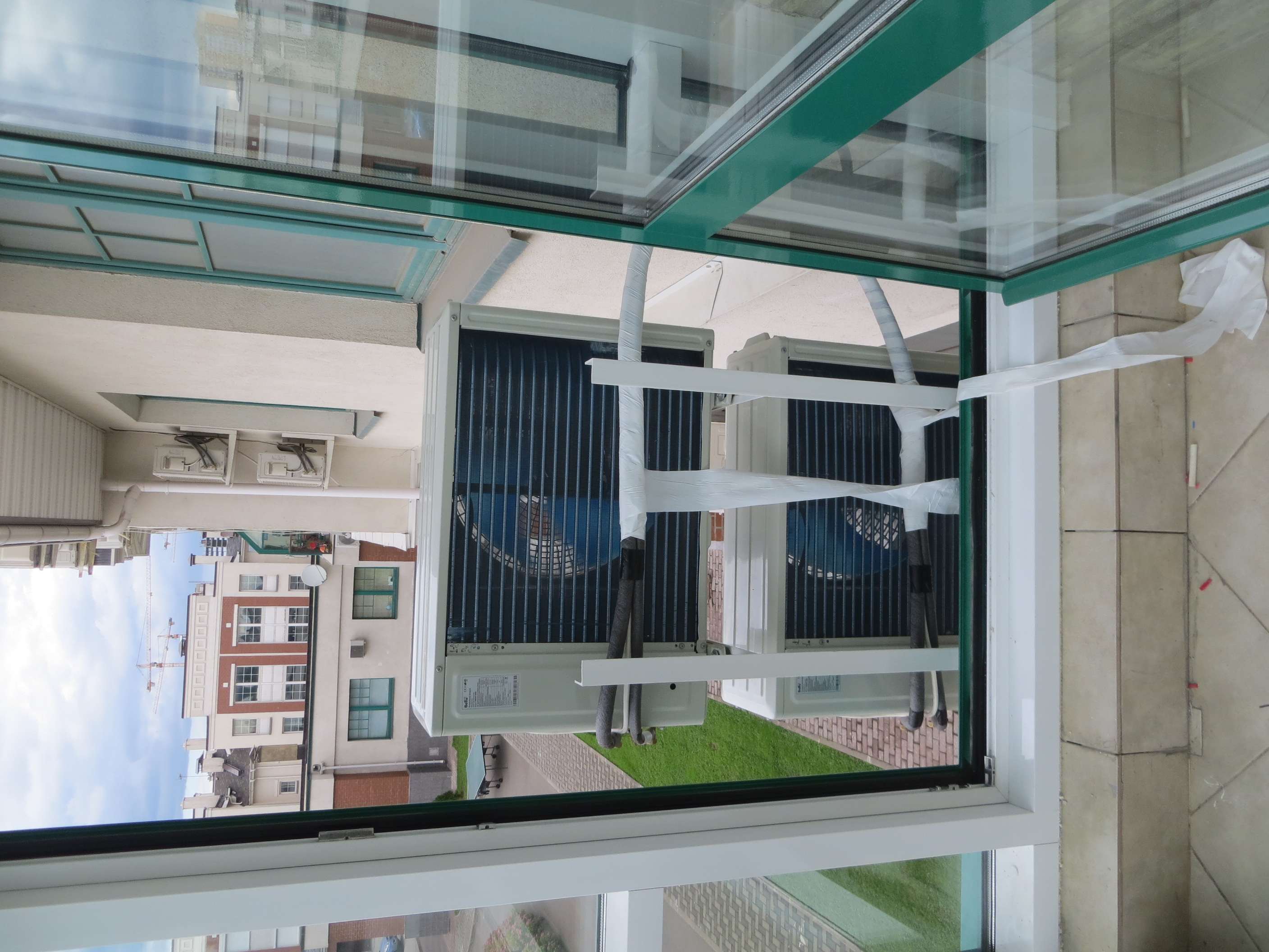

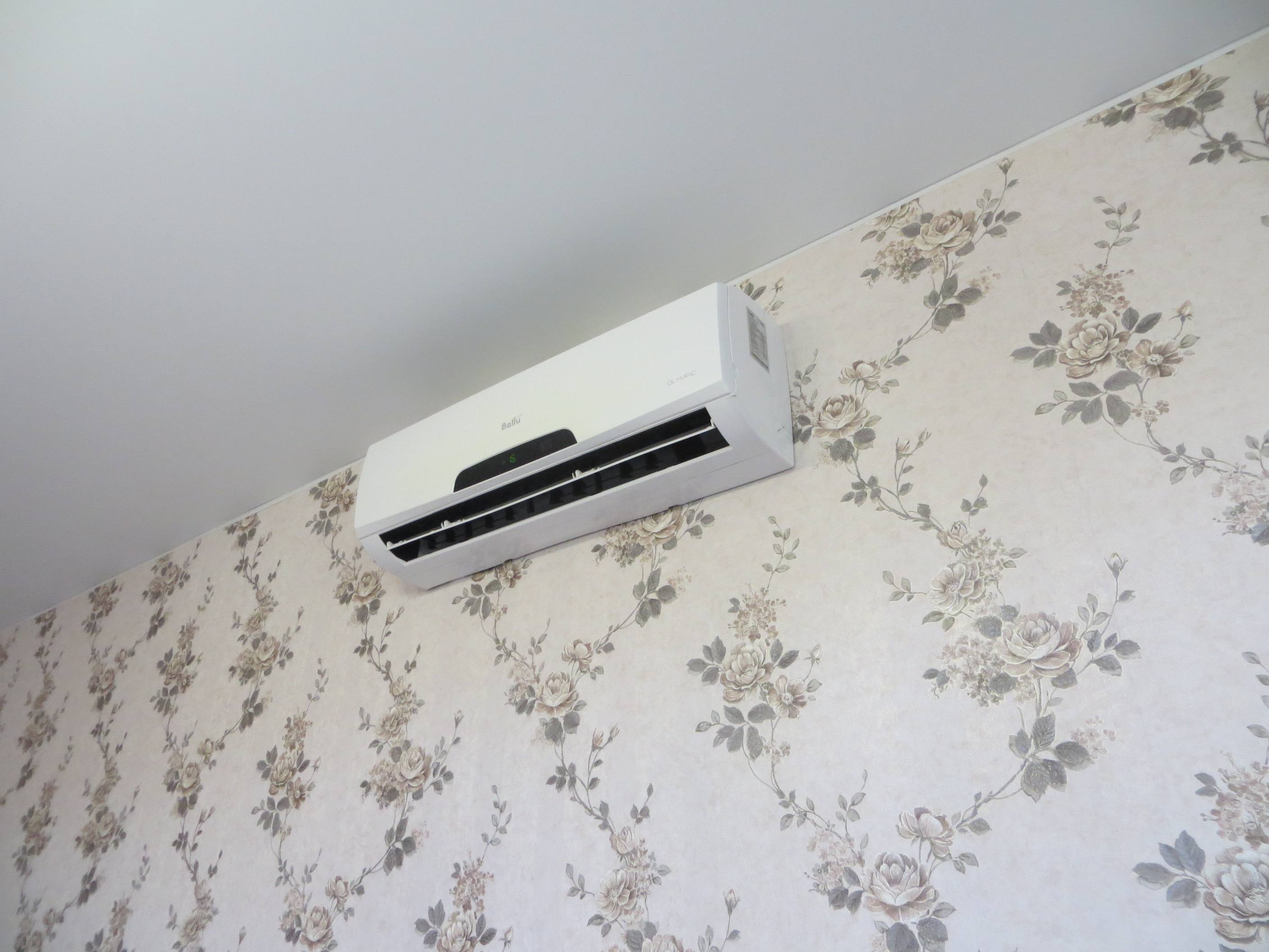

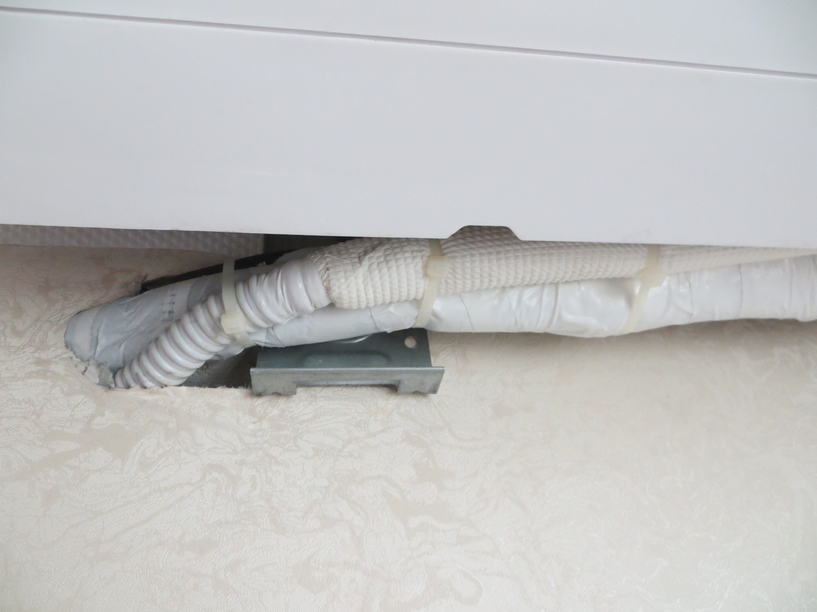

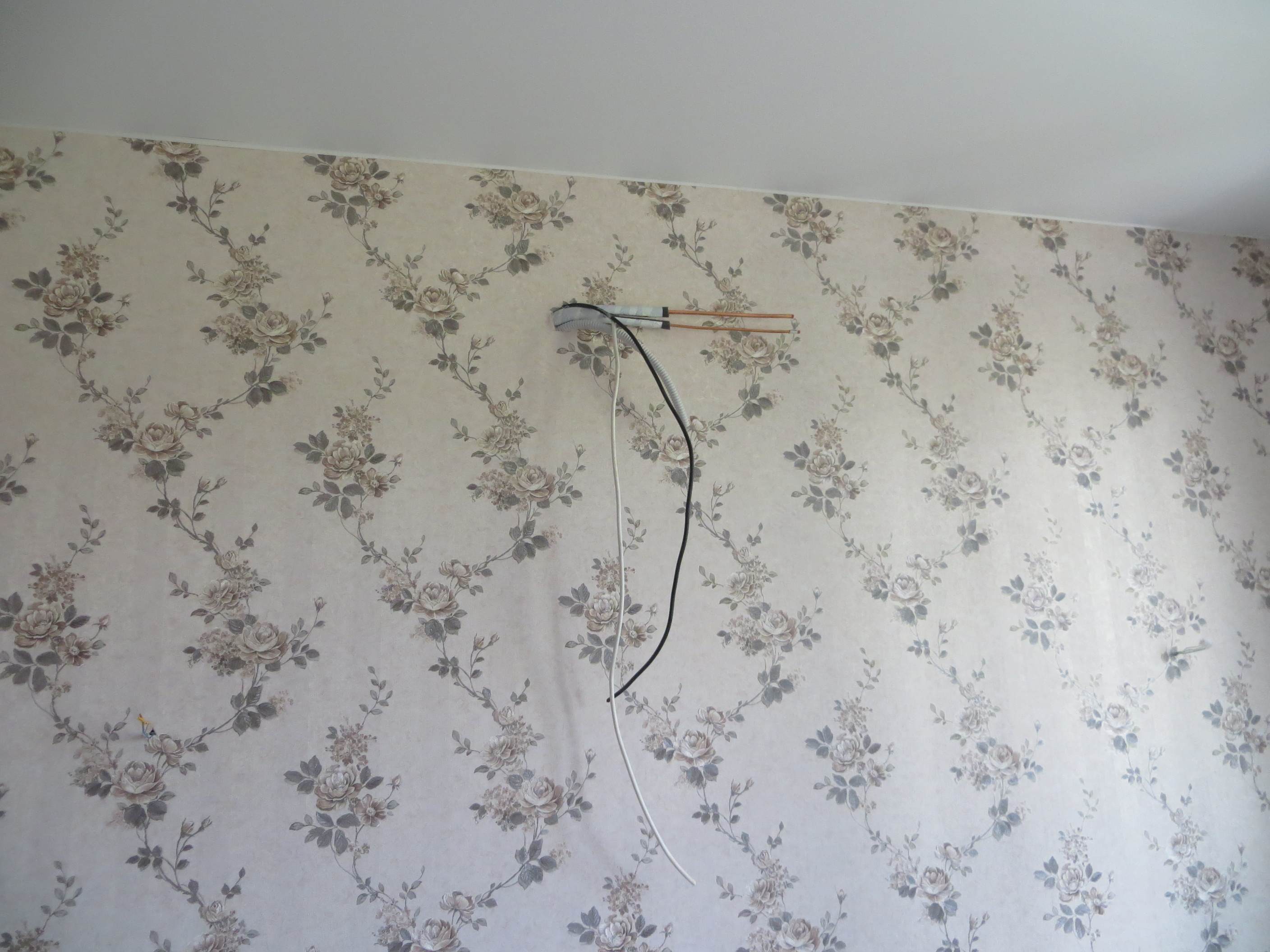

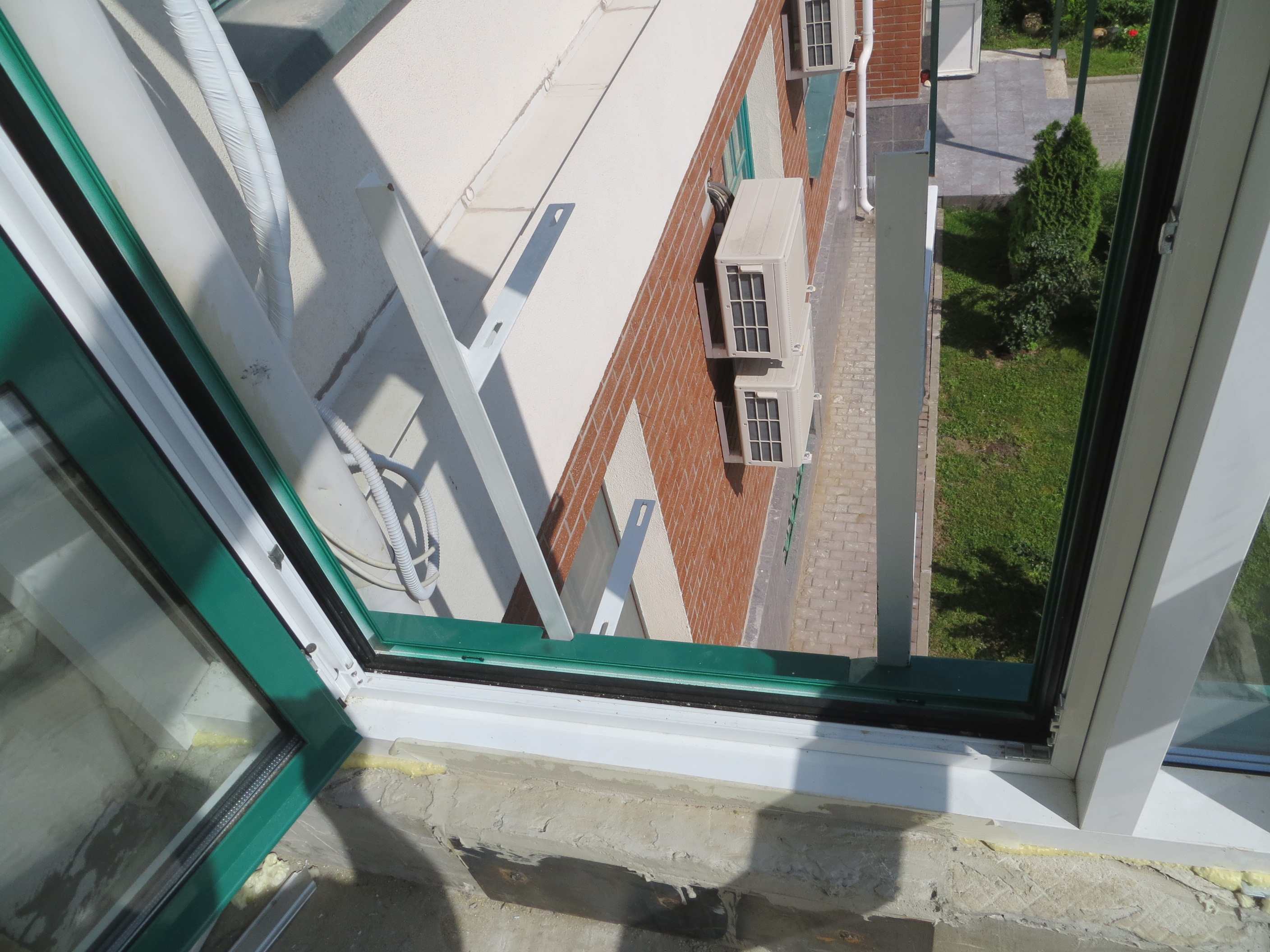

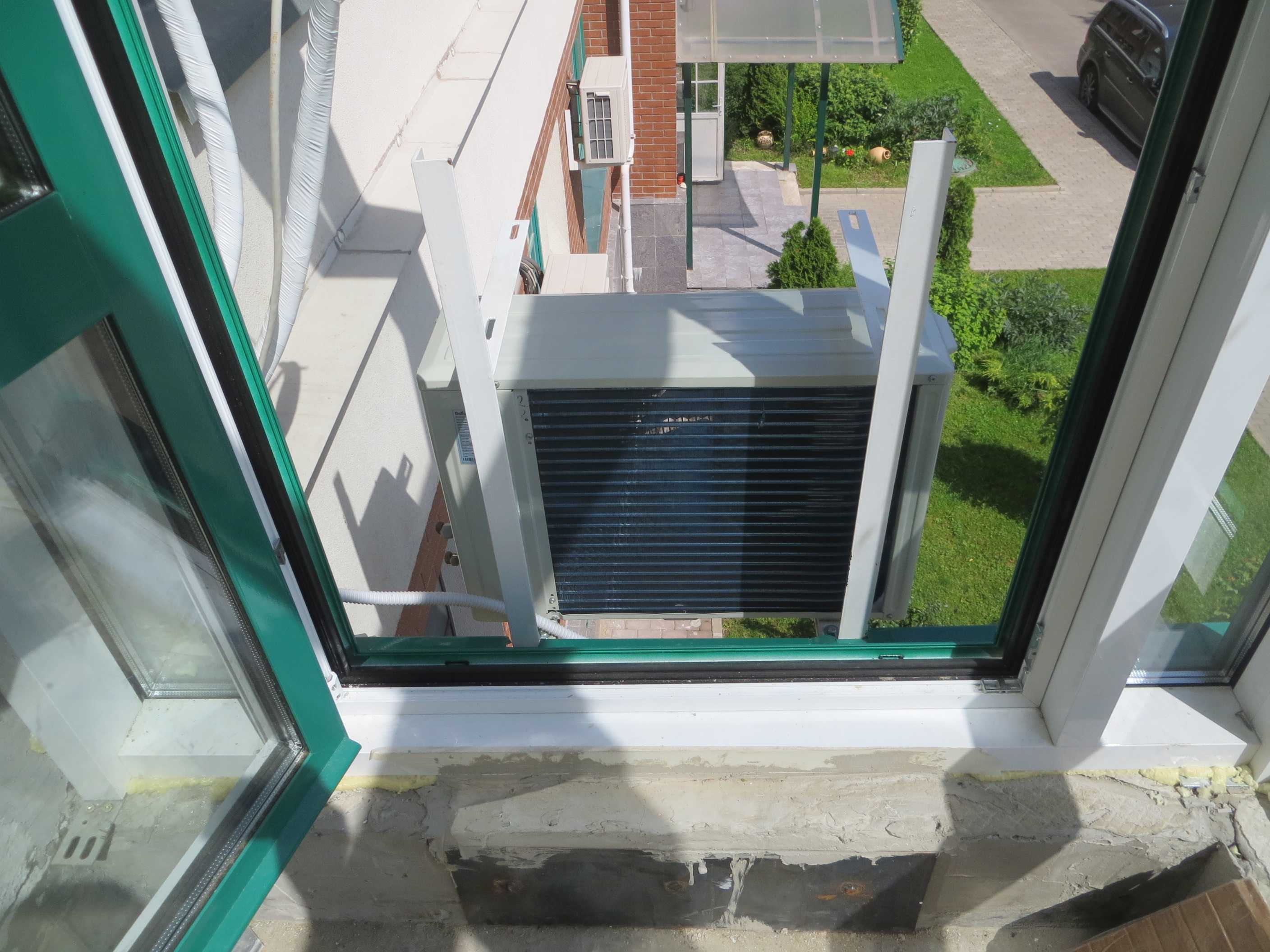

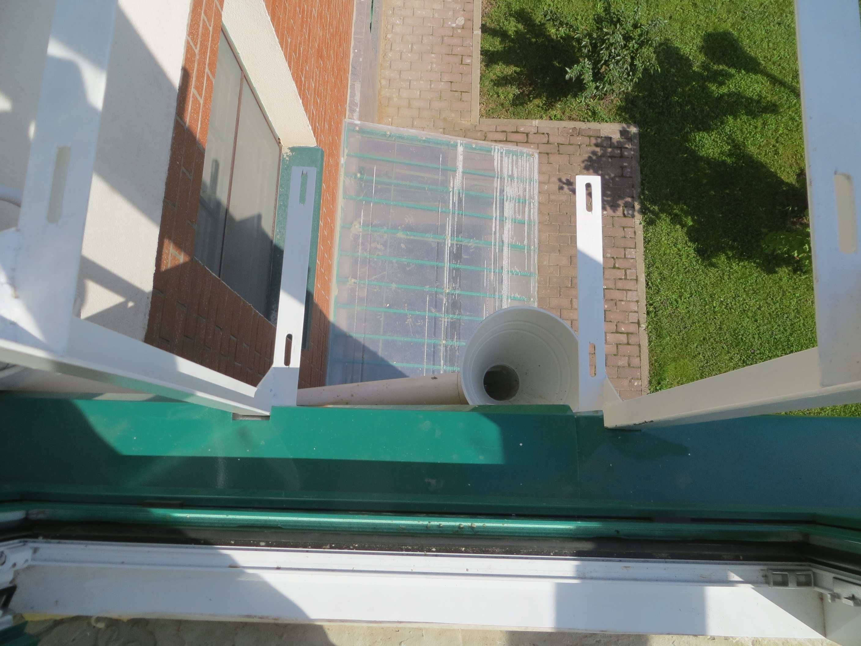

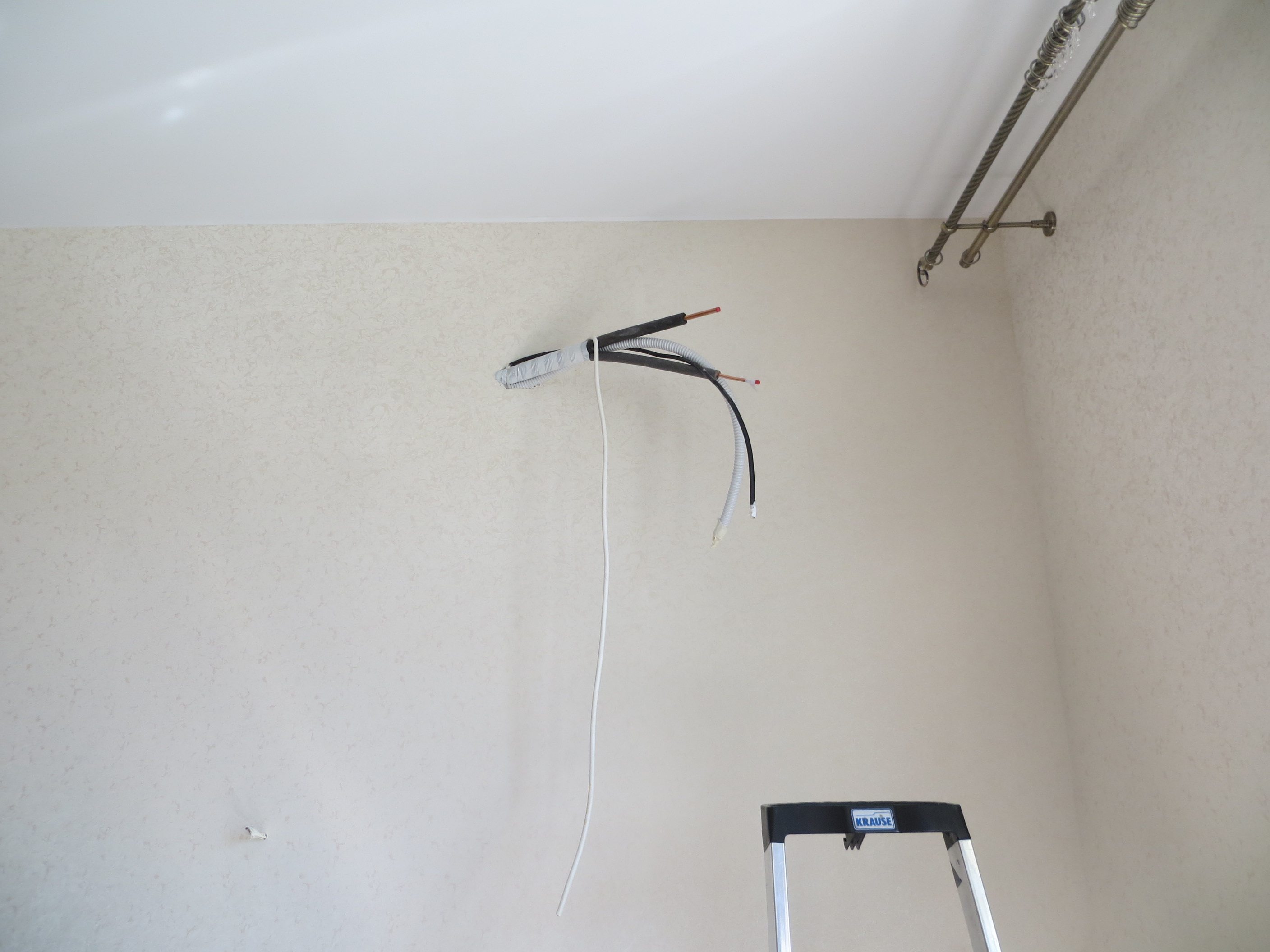

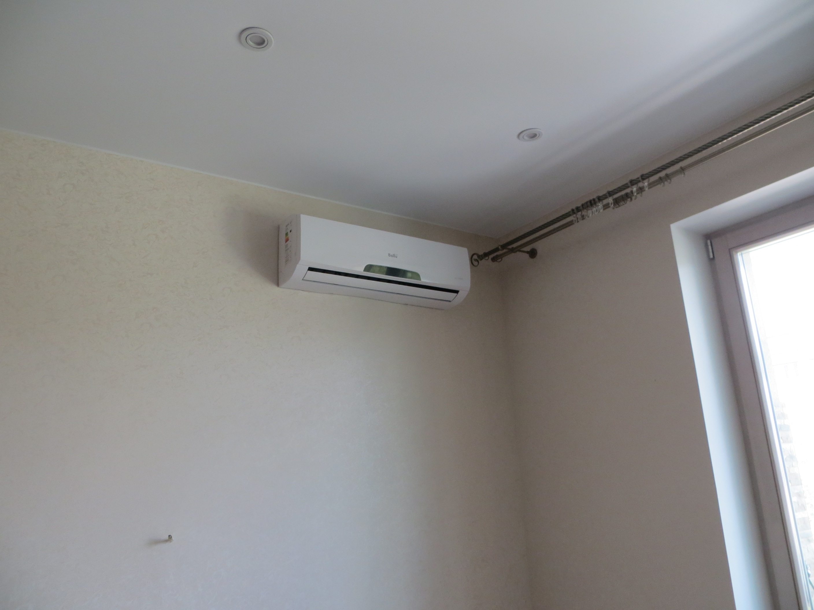

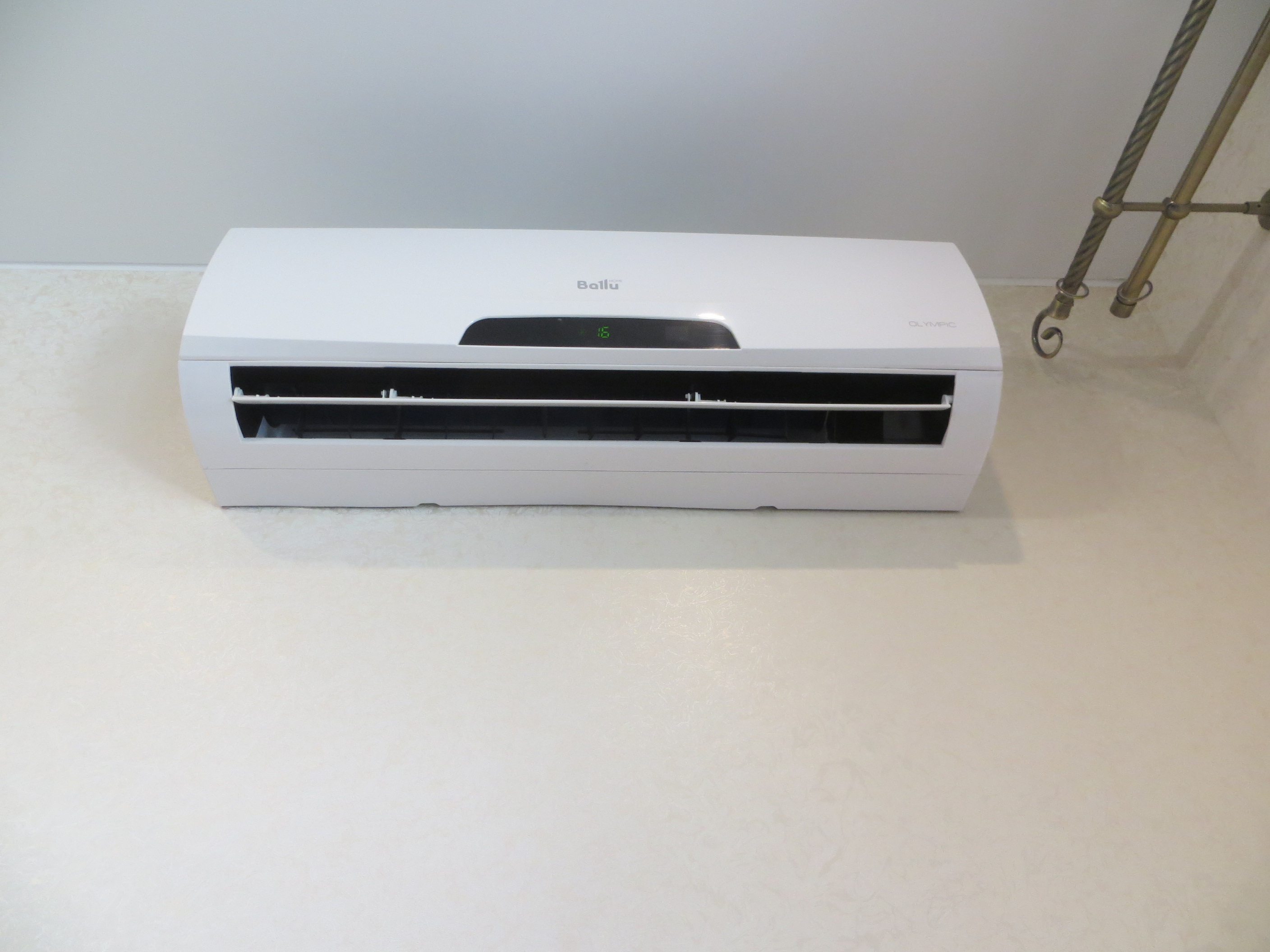

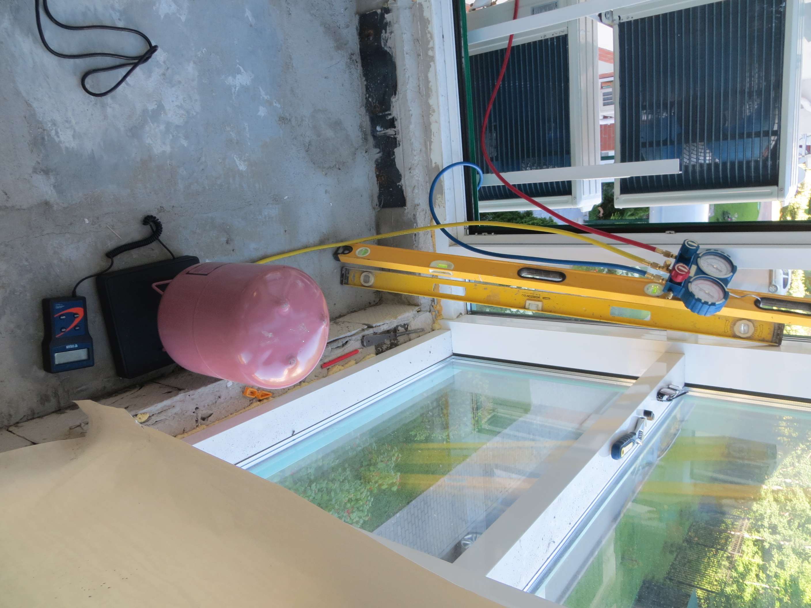

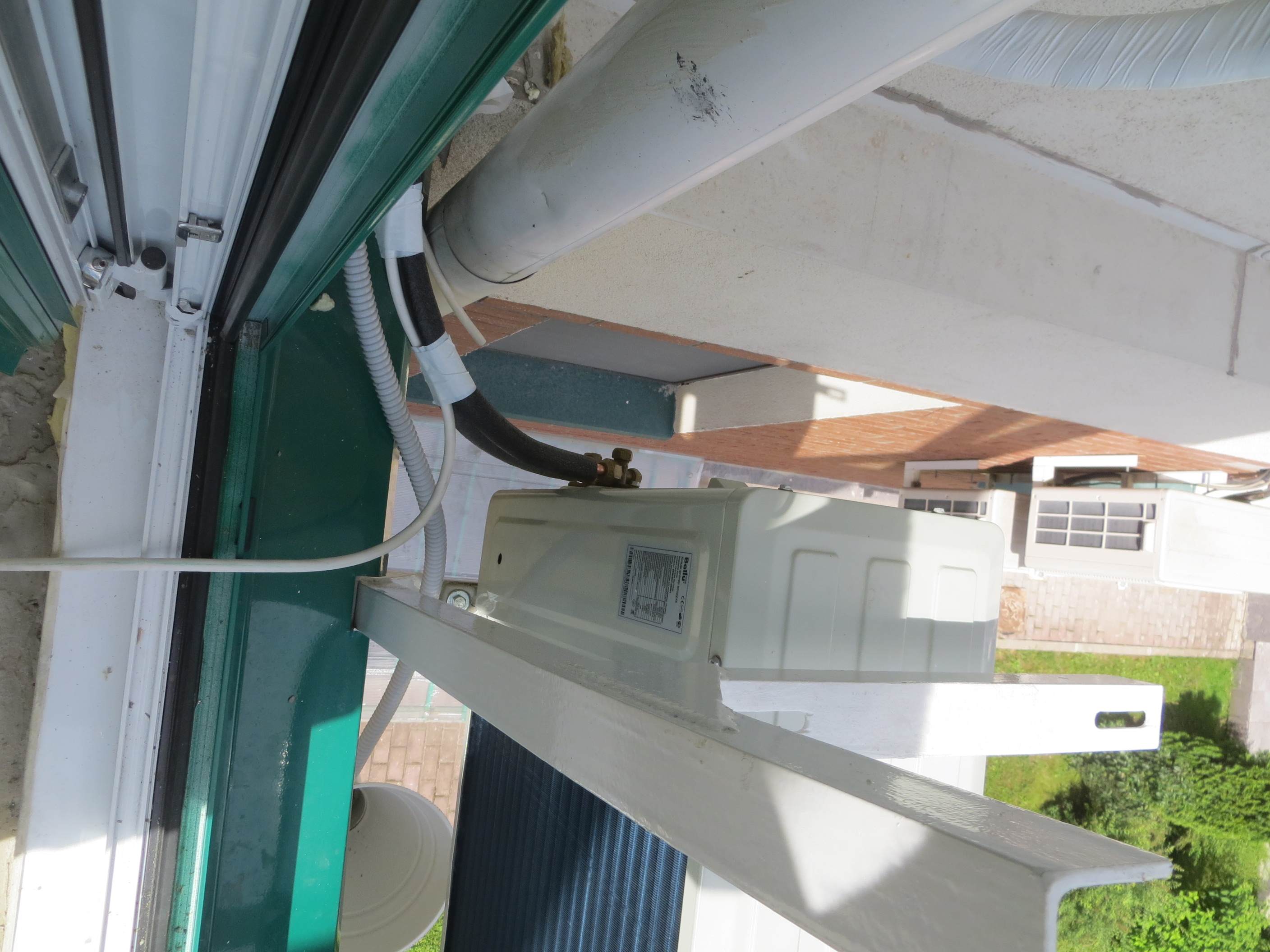

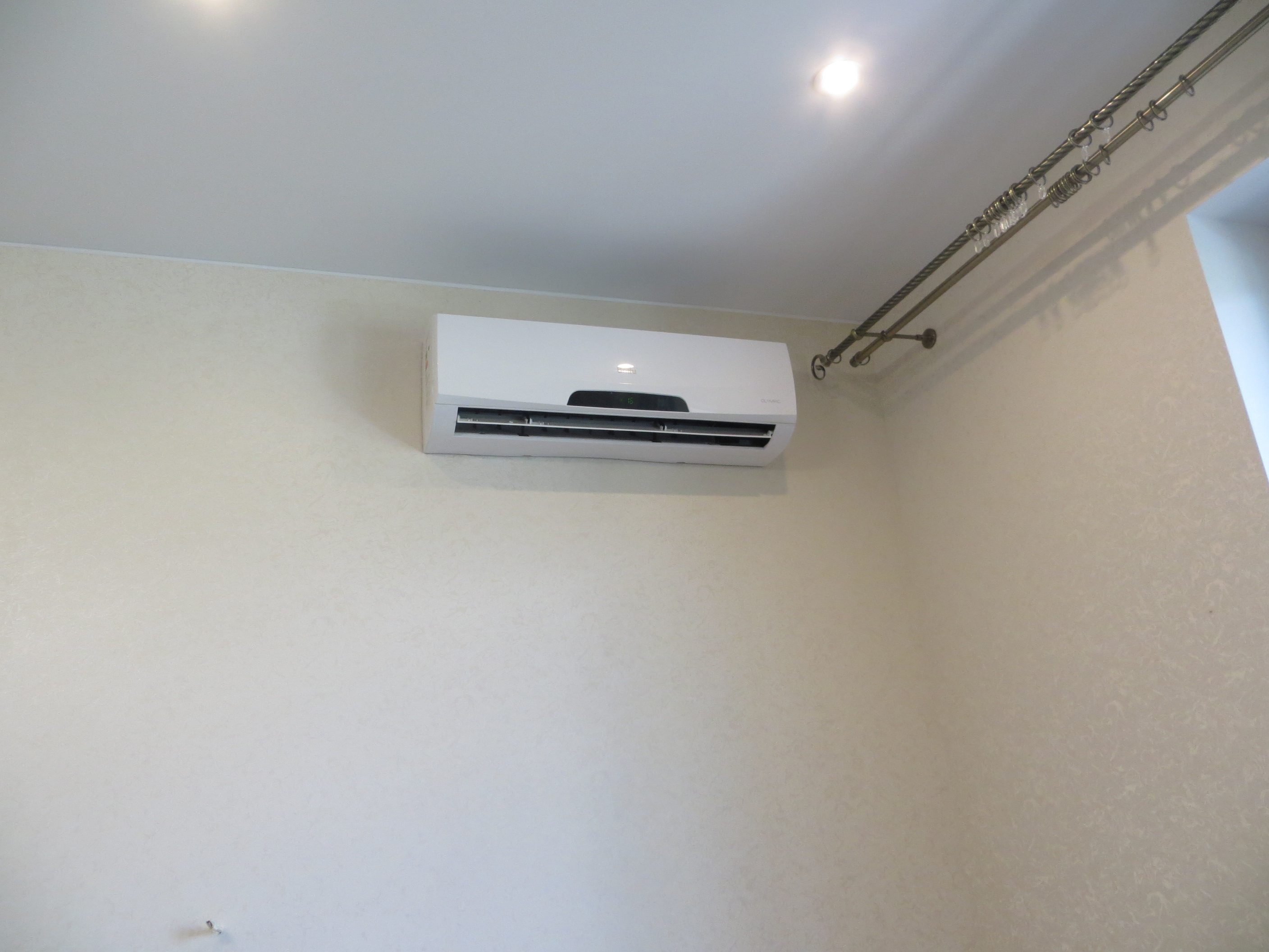

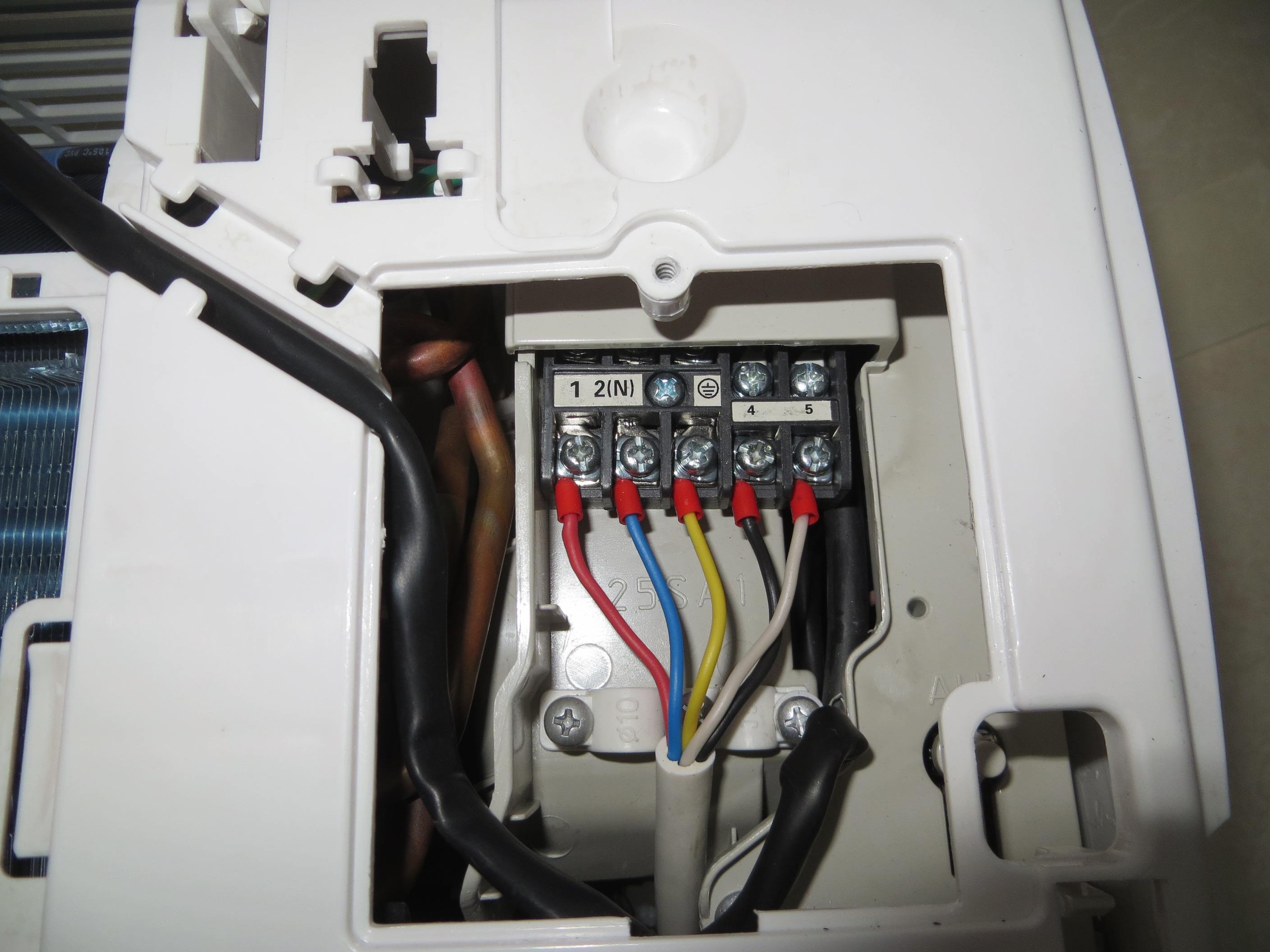

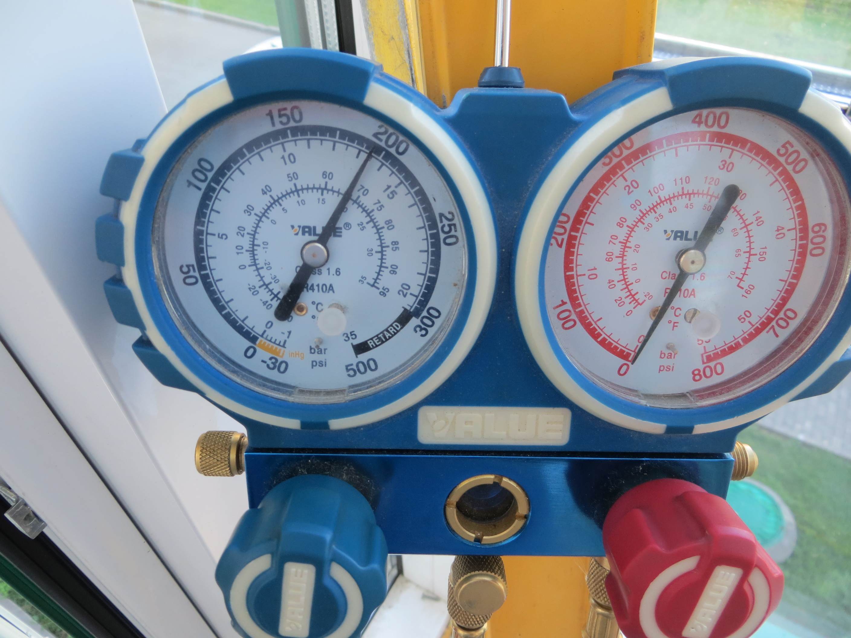

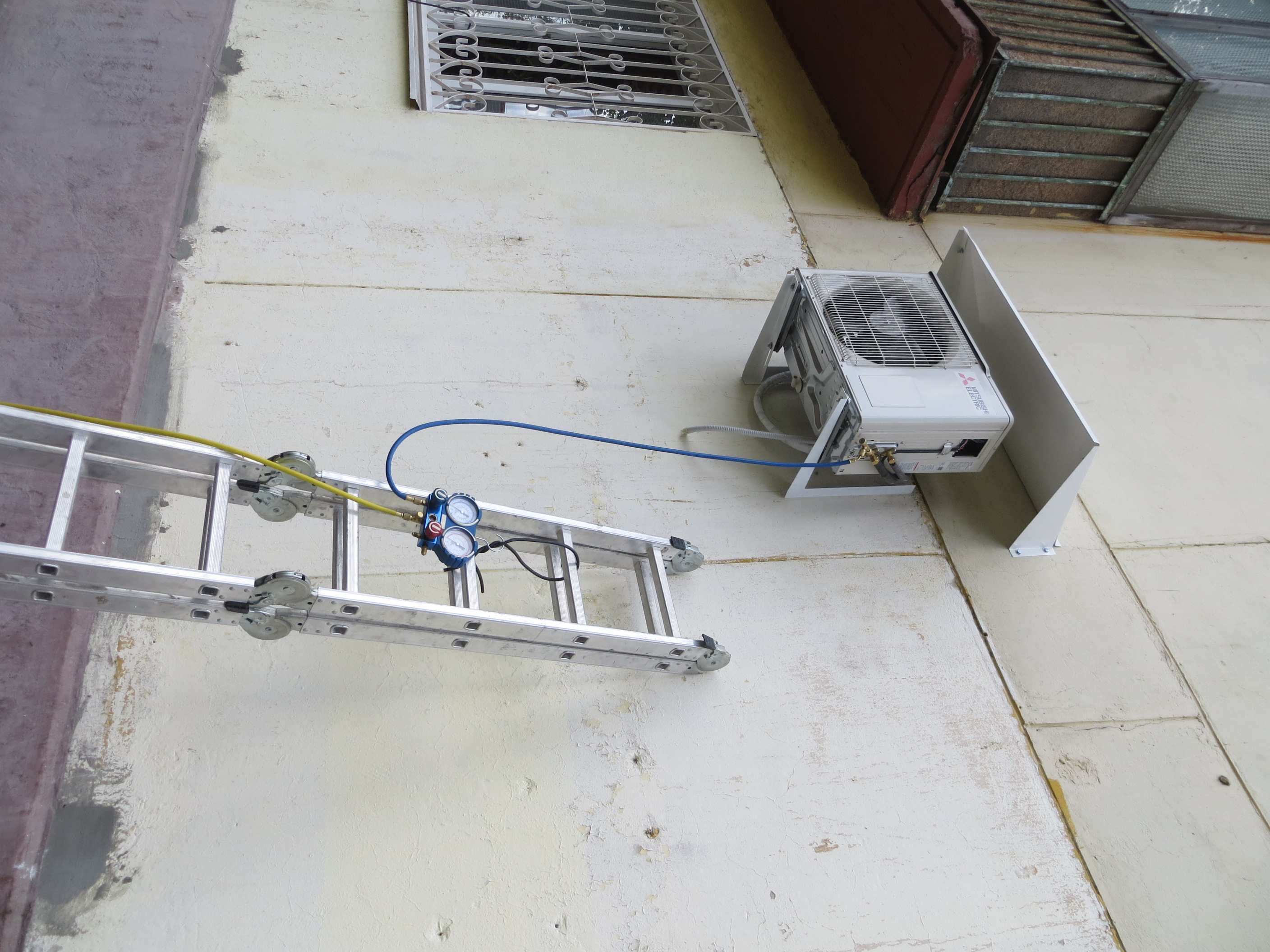

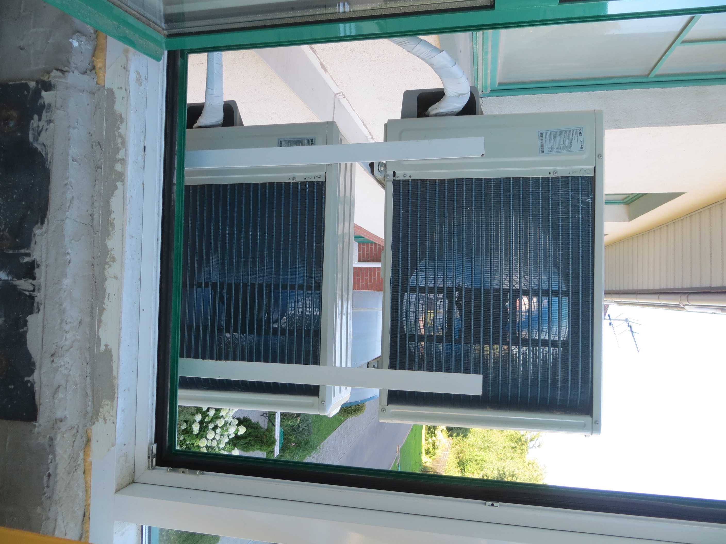

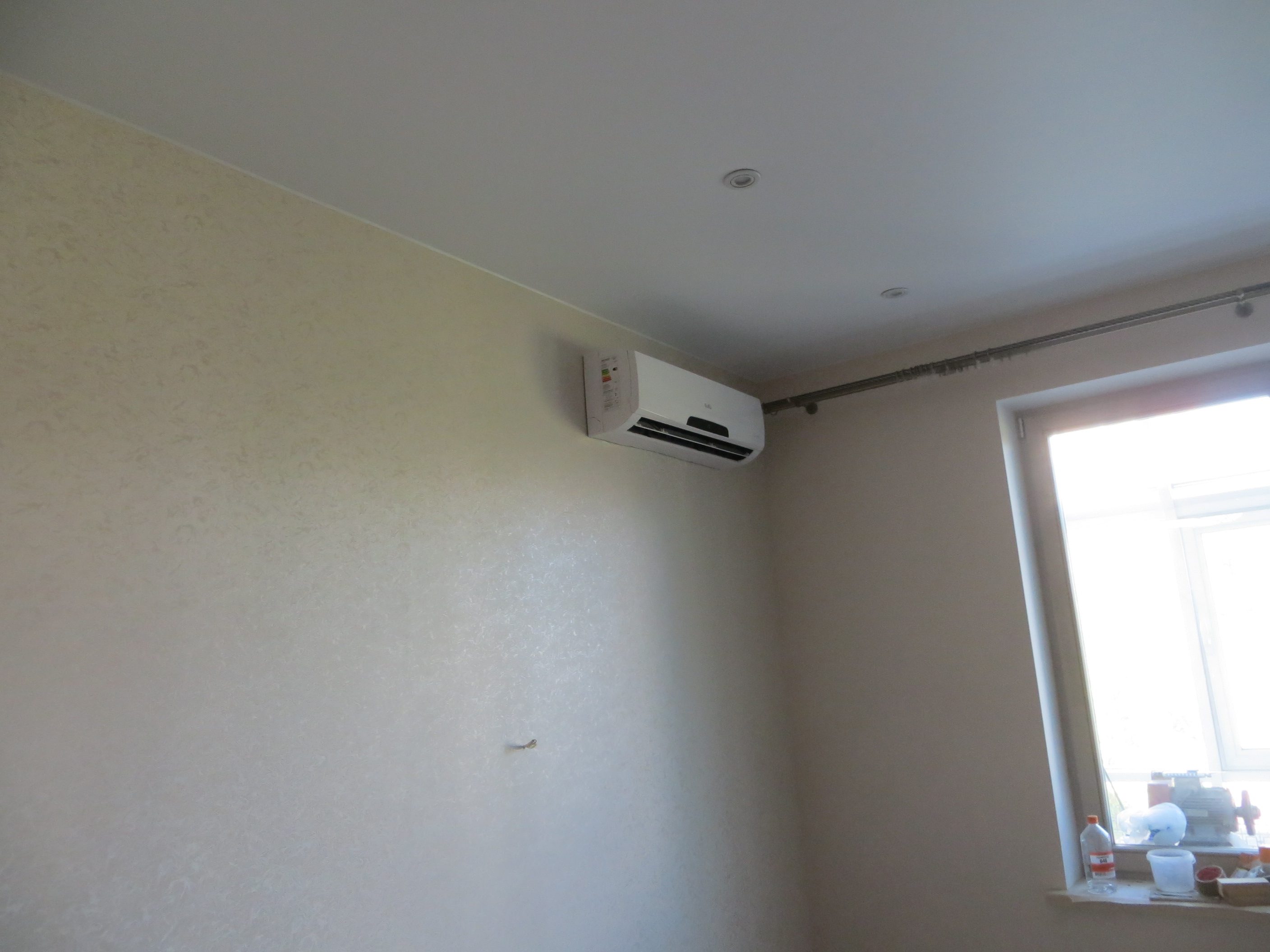

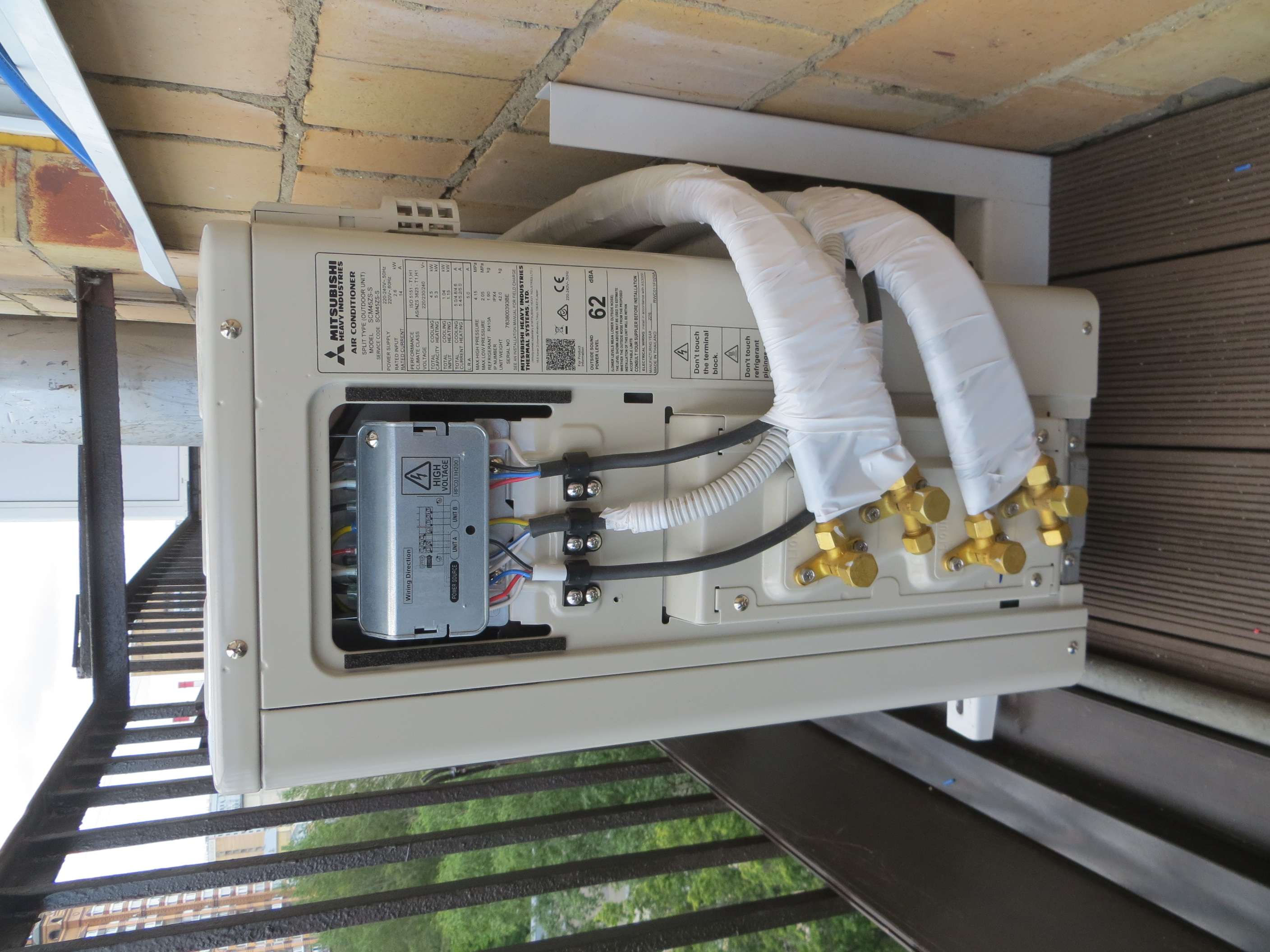

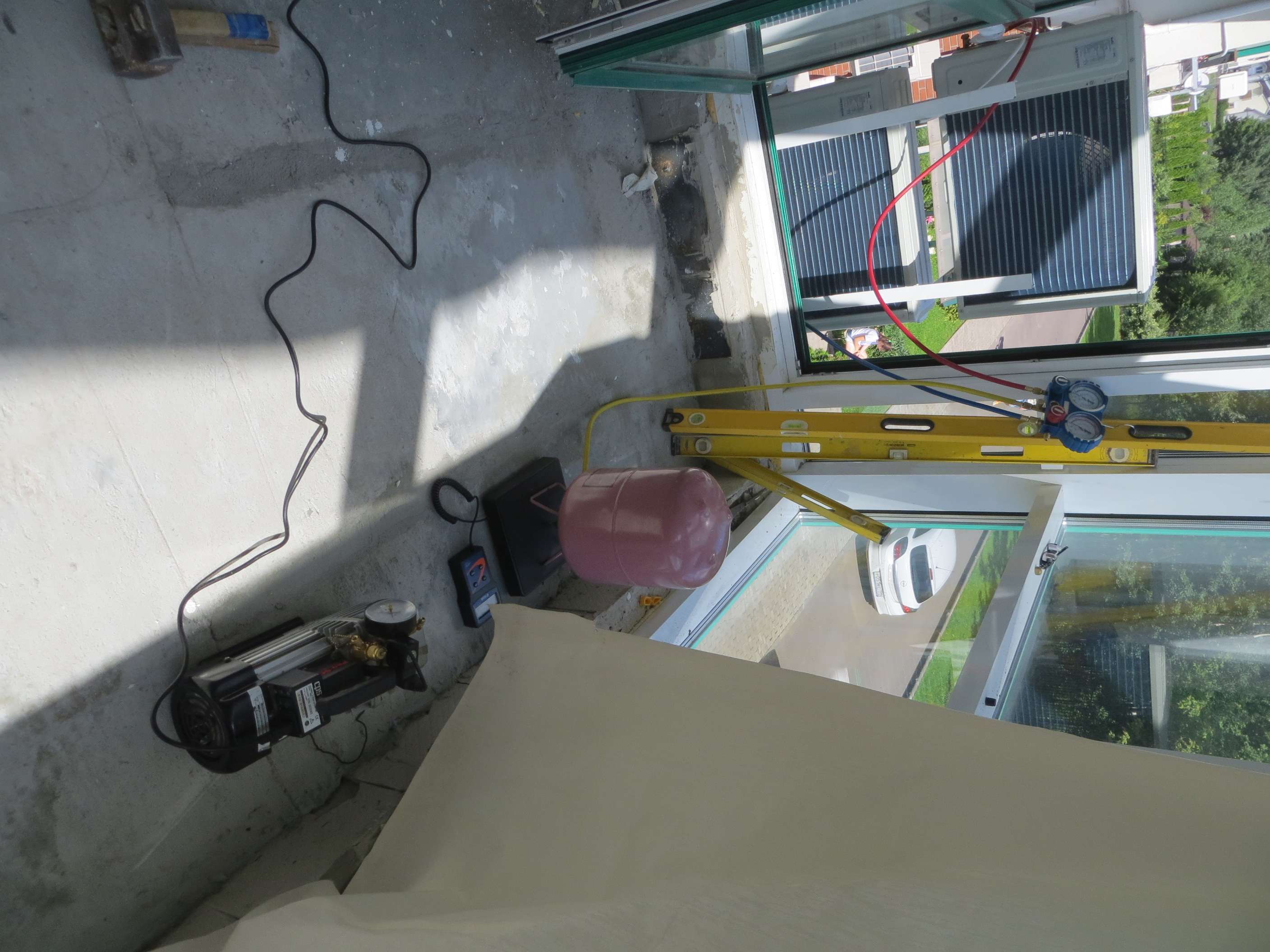

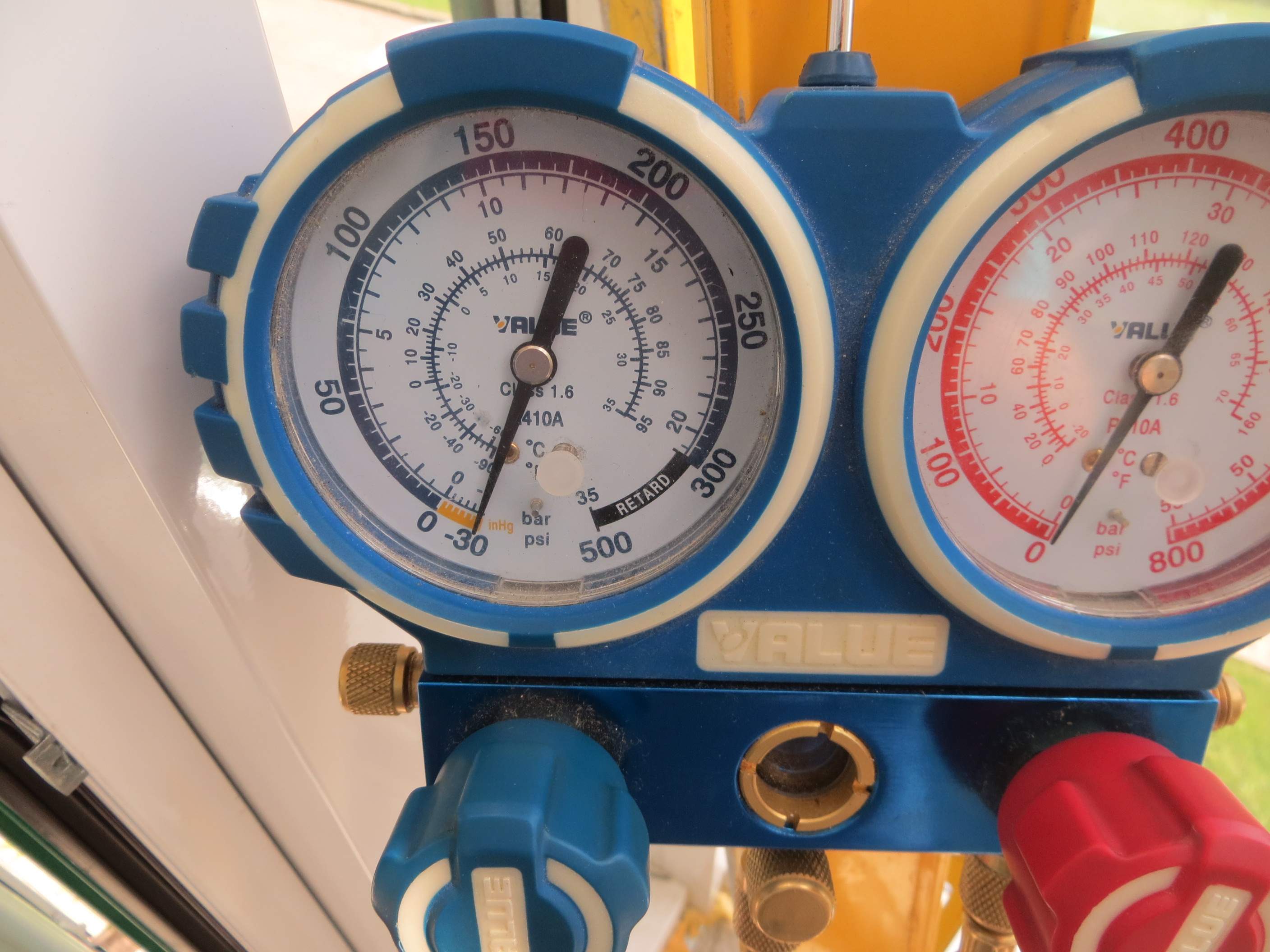

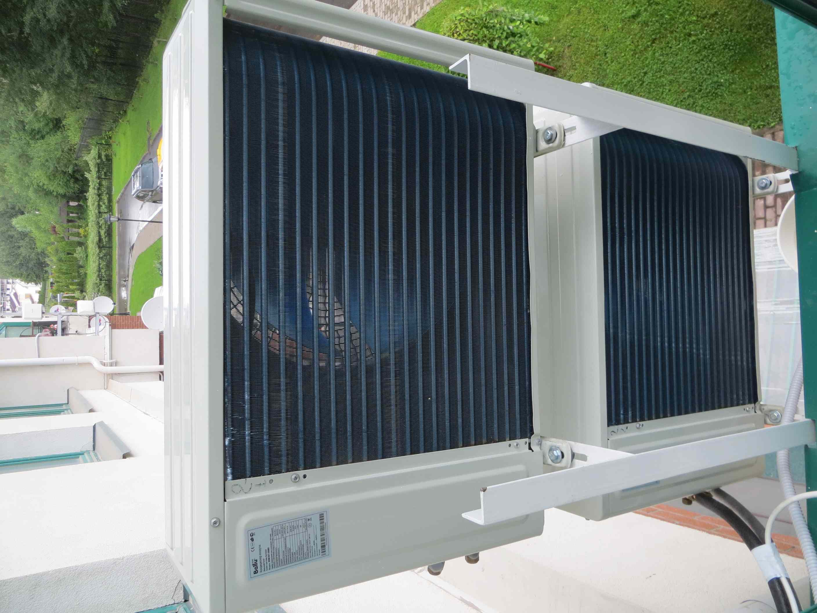

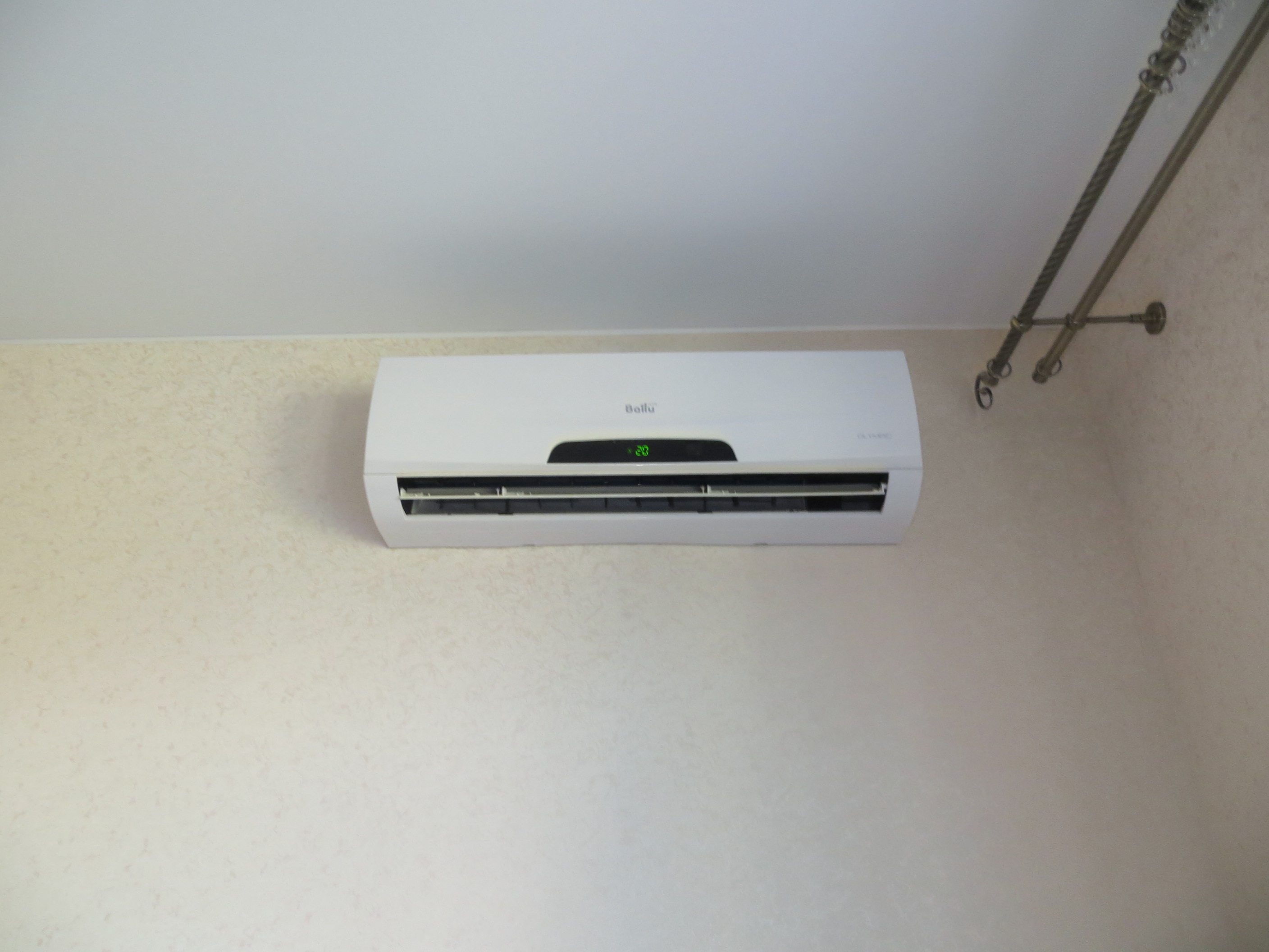

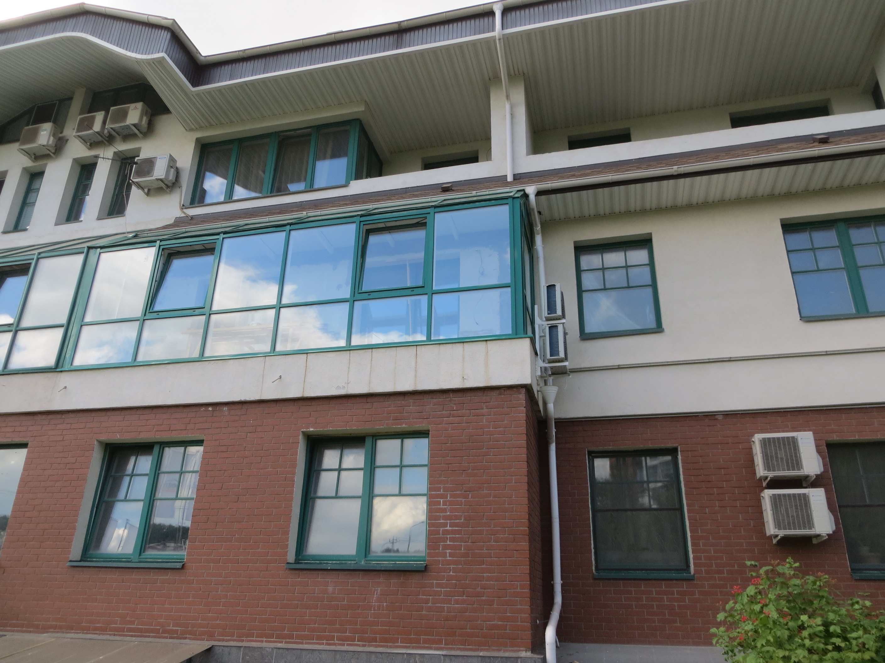

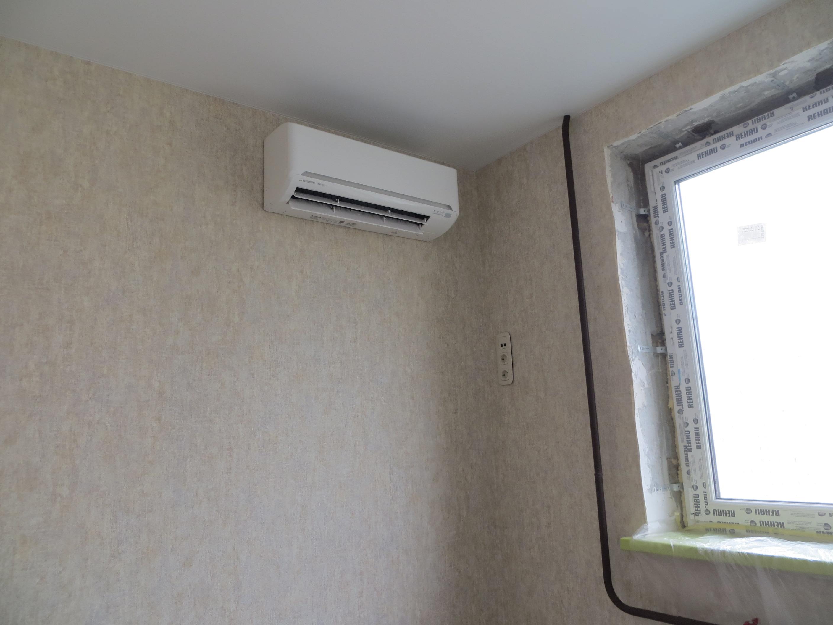

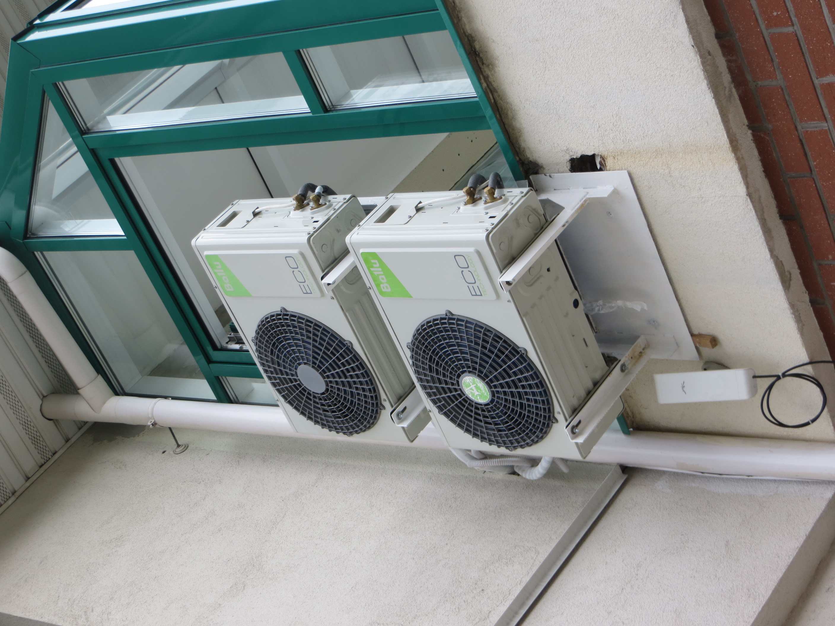

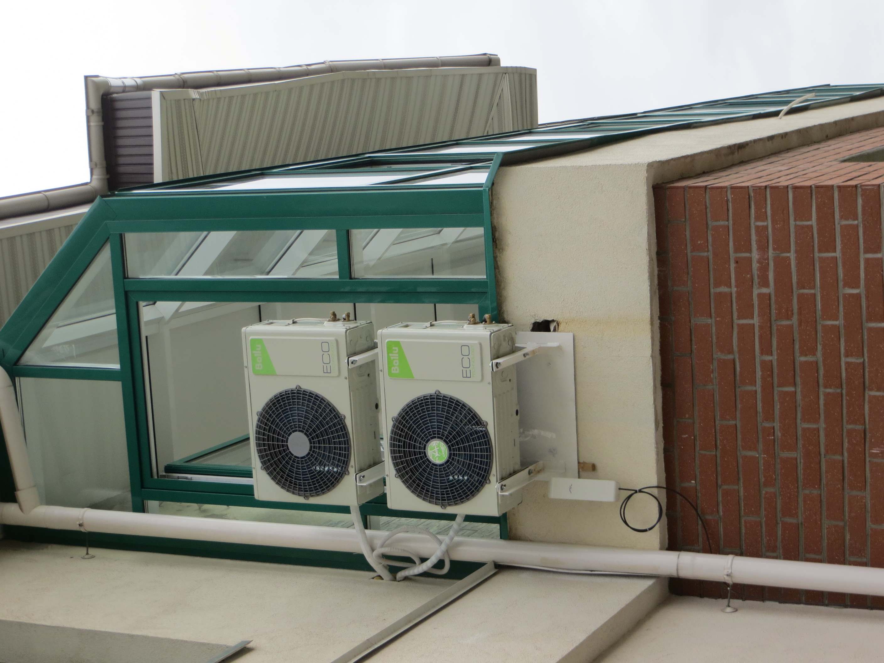

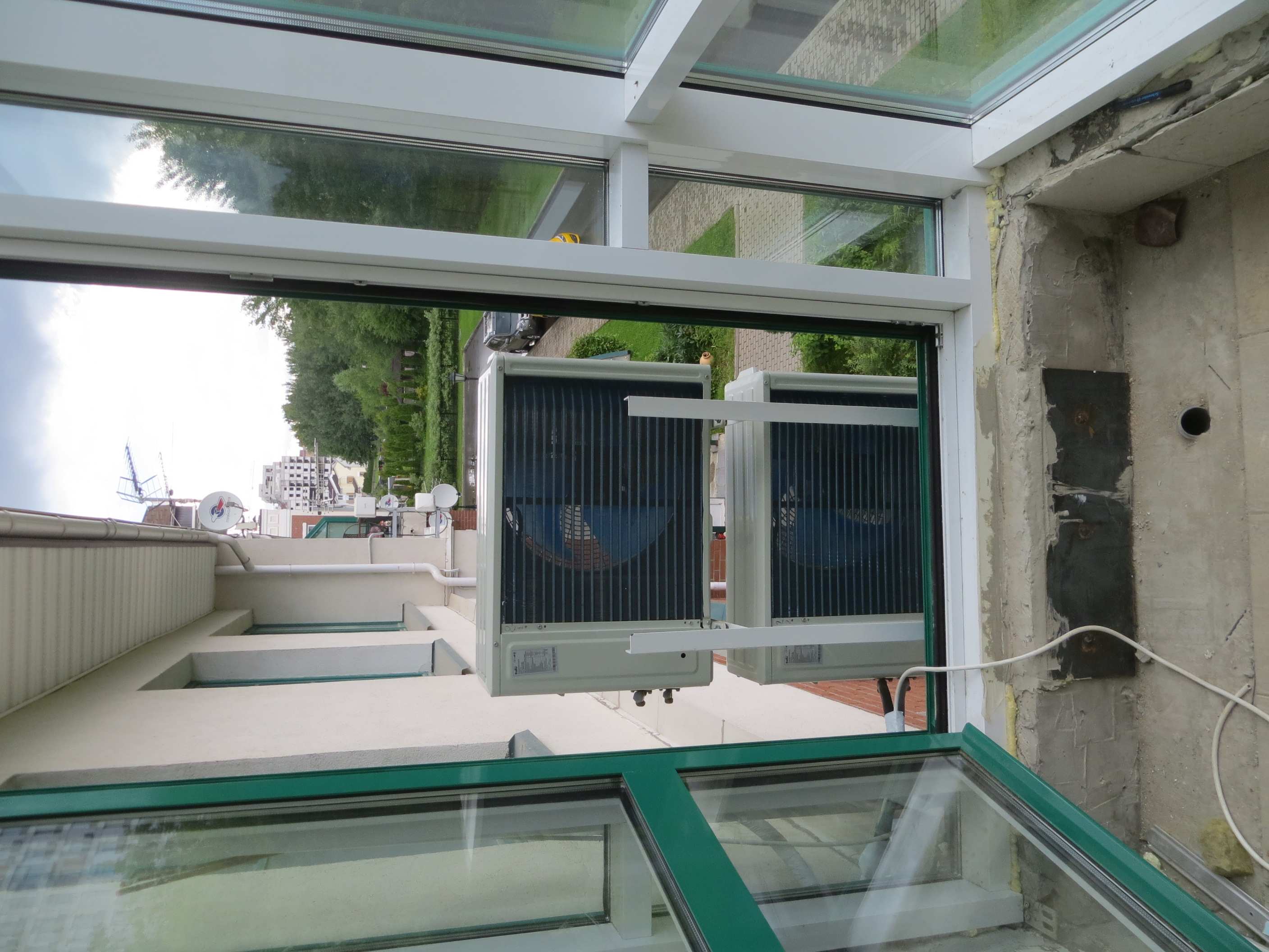

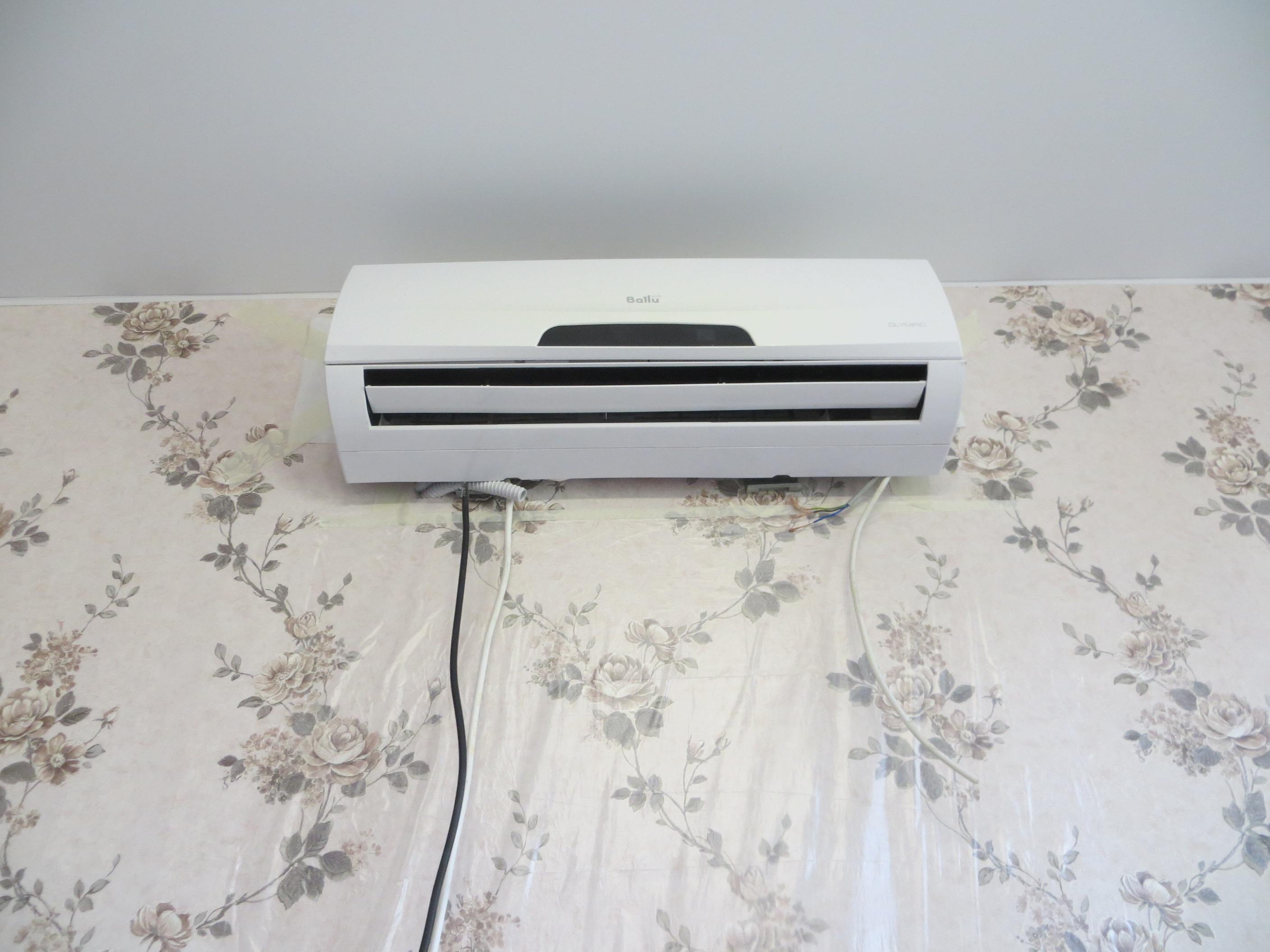

В двух смежных квартирах был запланирован ремонт . Перенос четырех кондиционеров как внутри комнат , так и внешних блоков в связи с полным остеклением балконов , где они висели . Поэтому сперва производился полный демонтаж всех блоков, полная их чистка и помывка. Далее штробление стен под новые трассы . Все кондиционеры пришлось заправлять на полный объем + учитывалась длина трассы . Родной фреон уже утек (порты на дешевых кондиционерах со временем перестают держать )
Продолжение.
