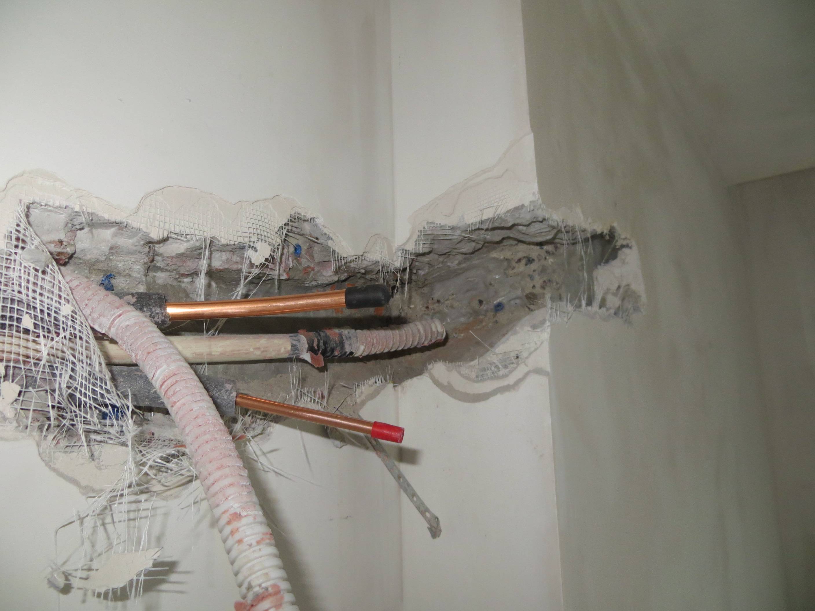

Удивительным способом были заложены трассы у нашего форумчанина на мультисплит Мицубиши Электрик Вроде все хорошо , но полное краилово в длине труб из стен прошлыми монтажниками , отсутствие опрессовки заставили хозяина квартиры обратиться ко мне. В итоге , выяснилось , что все трубы тонкостенные (не гостовские ) , поэтому в местах выхода из стены были деформированы отделочниками до плоского состояния и в конечном итоге сломаны . Но более того , при вскрытии стены выяснилось , что кто то СПЕЦИАЛЬНО деформировал трубу отверткой (провели такой же опыт с нанесением вмятины отверткой PH2 на той же трубе) И так как стена уже была отделана, то этой деформации никто бы не увидел , а при запуске системы этот блок просто не работал. Так что заломанные трубы отделочниками помогли вскрыть еще одну краказябру . Которую пришлось устранять с напайкой кусков труб нужной длины и качества
