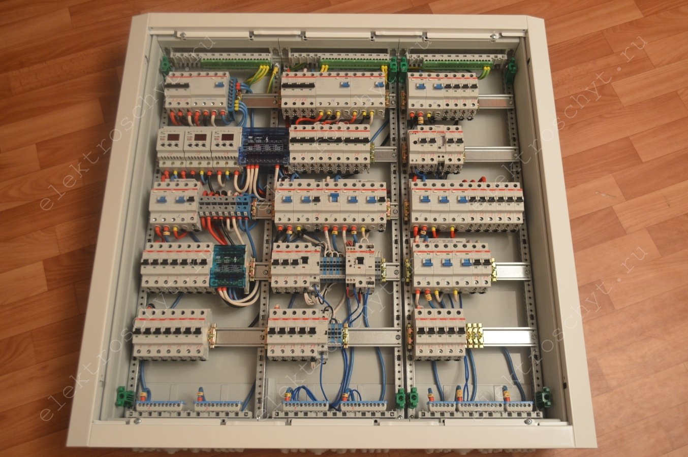

Щит №129. Сборка щита АВВ U53 на 180 модулей г.Москва. Количество кабельных линий — 51 шт. Помимо обычных УЗО, реле напряжения РН-106 и автоматов, дополнительно:
  • установлены импульсные реле АВВ для управления мест из 2-х и 4-х мест в доме.
  • подключено фотореле АВВ, которое включается при наступлении темноты.
  • установлен таймер времени, включающий свет по заданному расписанию.
  • установлено реле задержки отключения контактора, на котором подключен свет лестницы, чтобы свет не сразу выключался, а спустя 10 секунд.

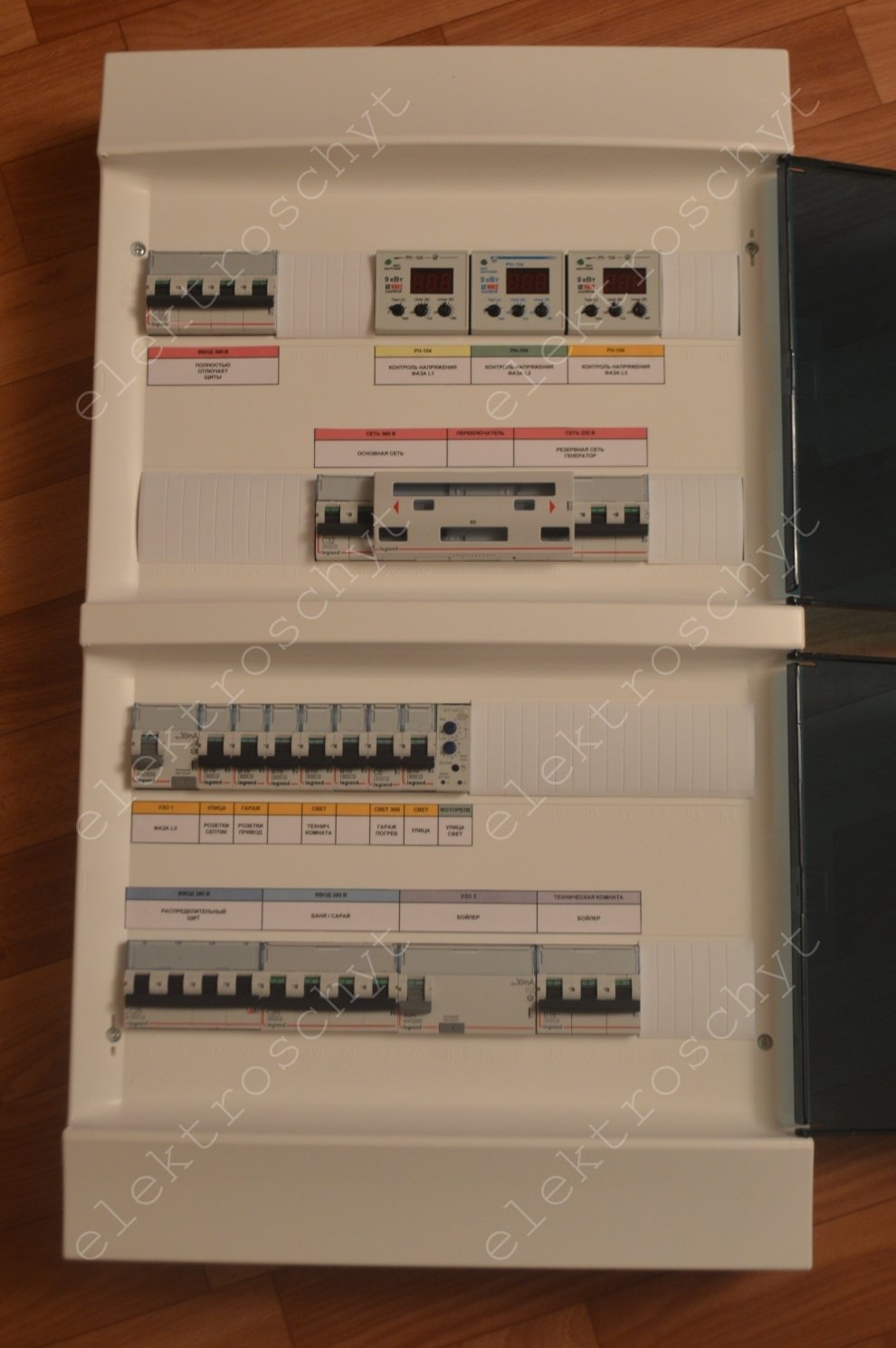

Щит № 135. Сборка щитов АББ Мистраль на 72+54 модуля г.Барнаул. Количество кабельных линий — 27 шт.
