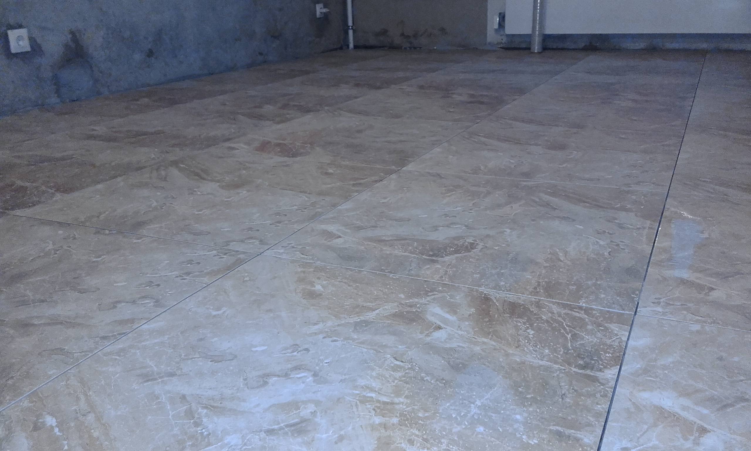

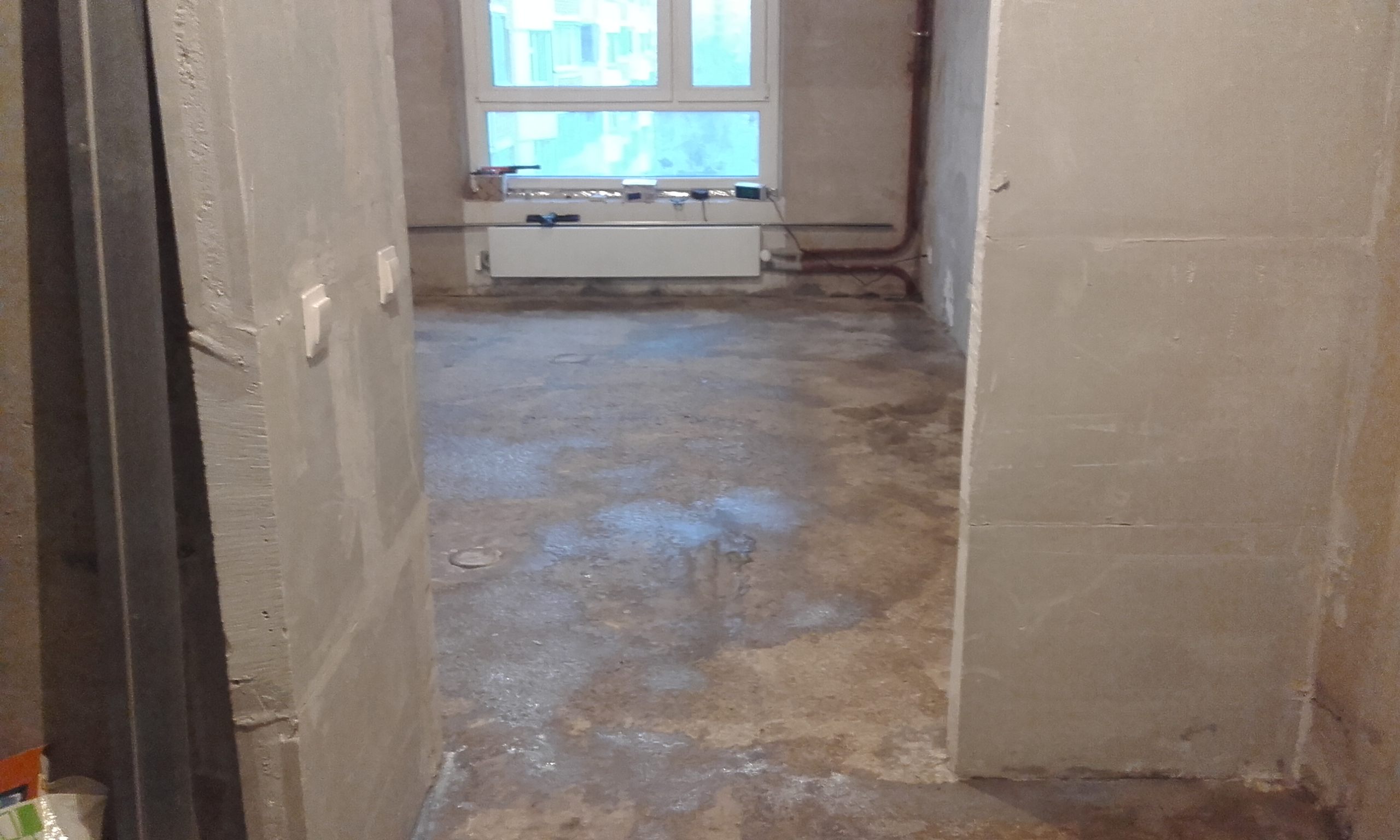

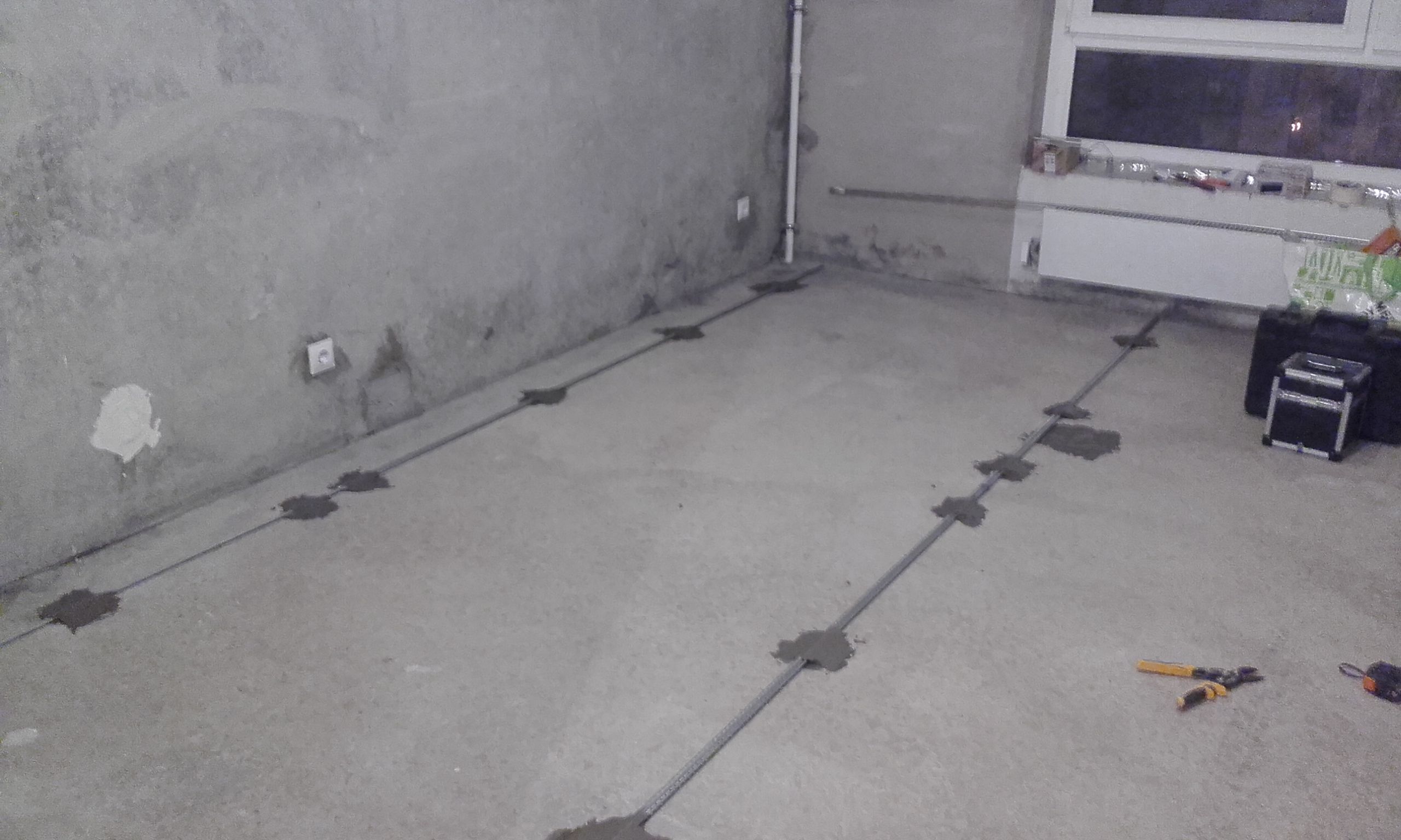

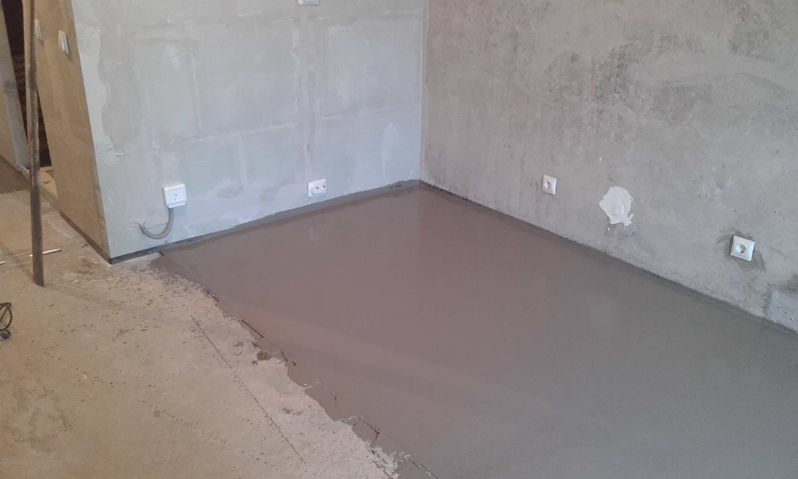

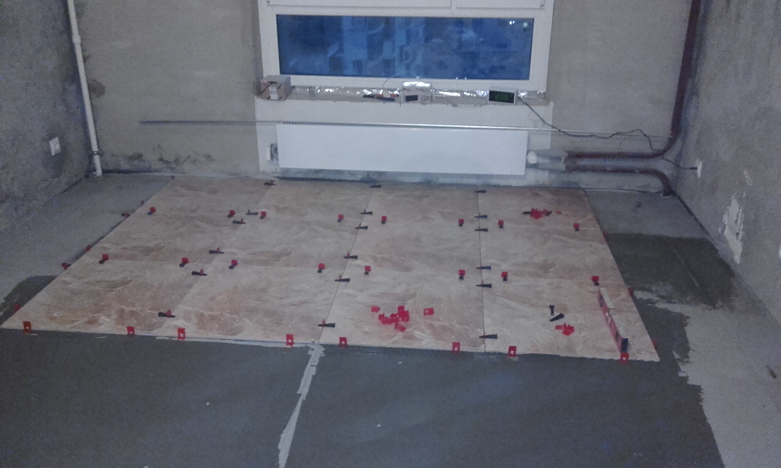

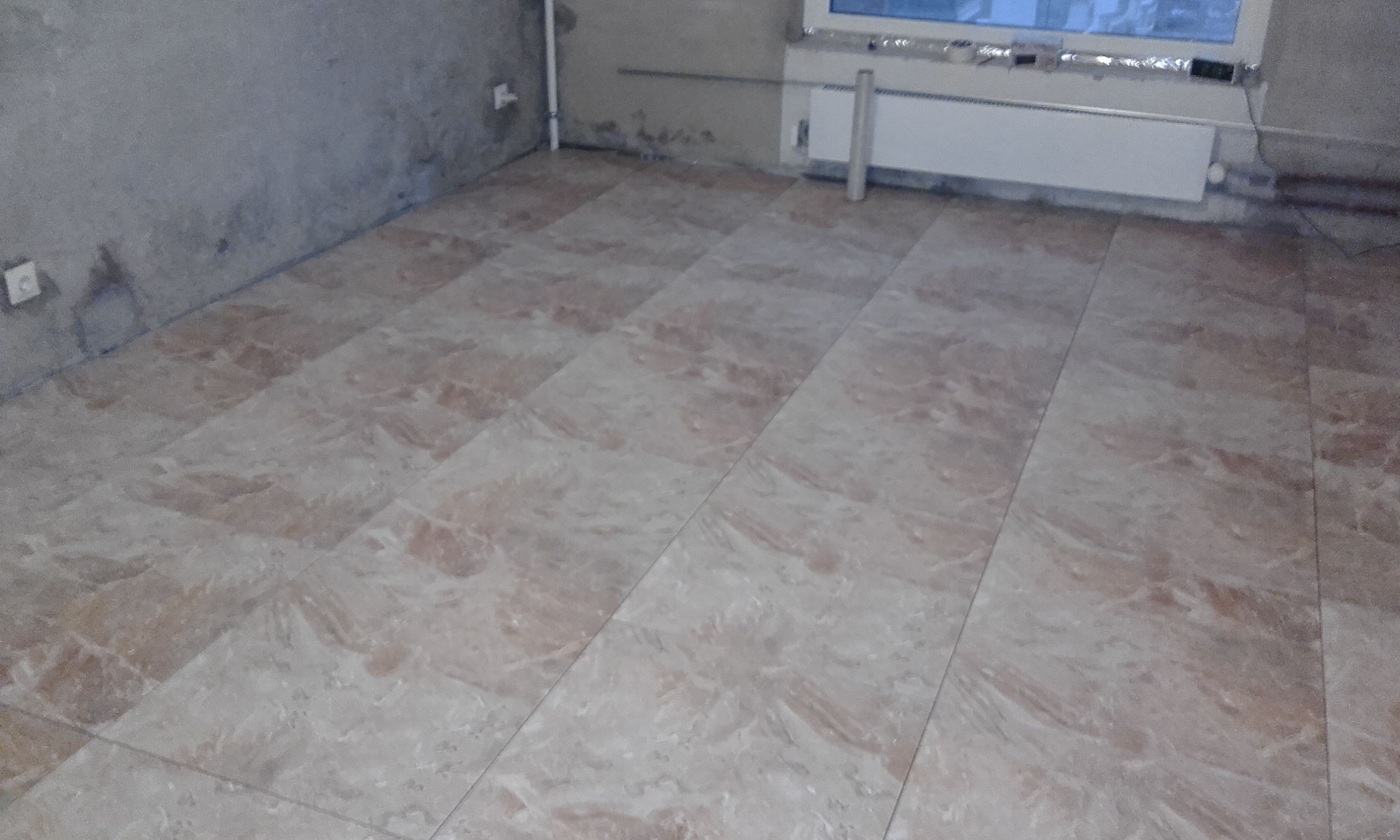

Вот что в итоге получилось
Порядок работ: -уборка, обеспыливание -грунтование -выставление маяков (макс. толщина слоя 24мм) -укладка демпферной ленты, в данном случае её роль играла демпферная лента Knauf 30×3мм -заливка наливного пола Vetonit Fast Level -укладка керамогранита 600×600мм на Knauf Fliesen Plus -затирка плитки Mapei Ultracolor с добавлением эластификатора
