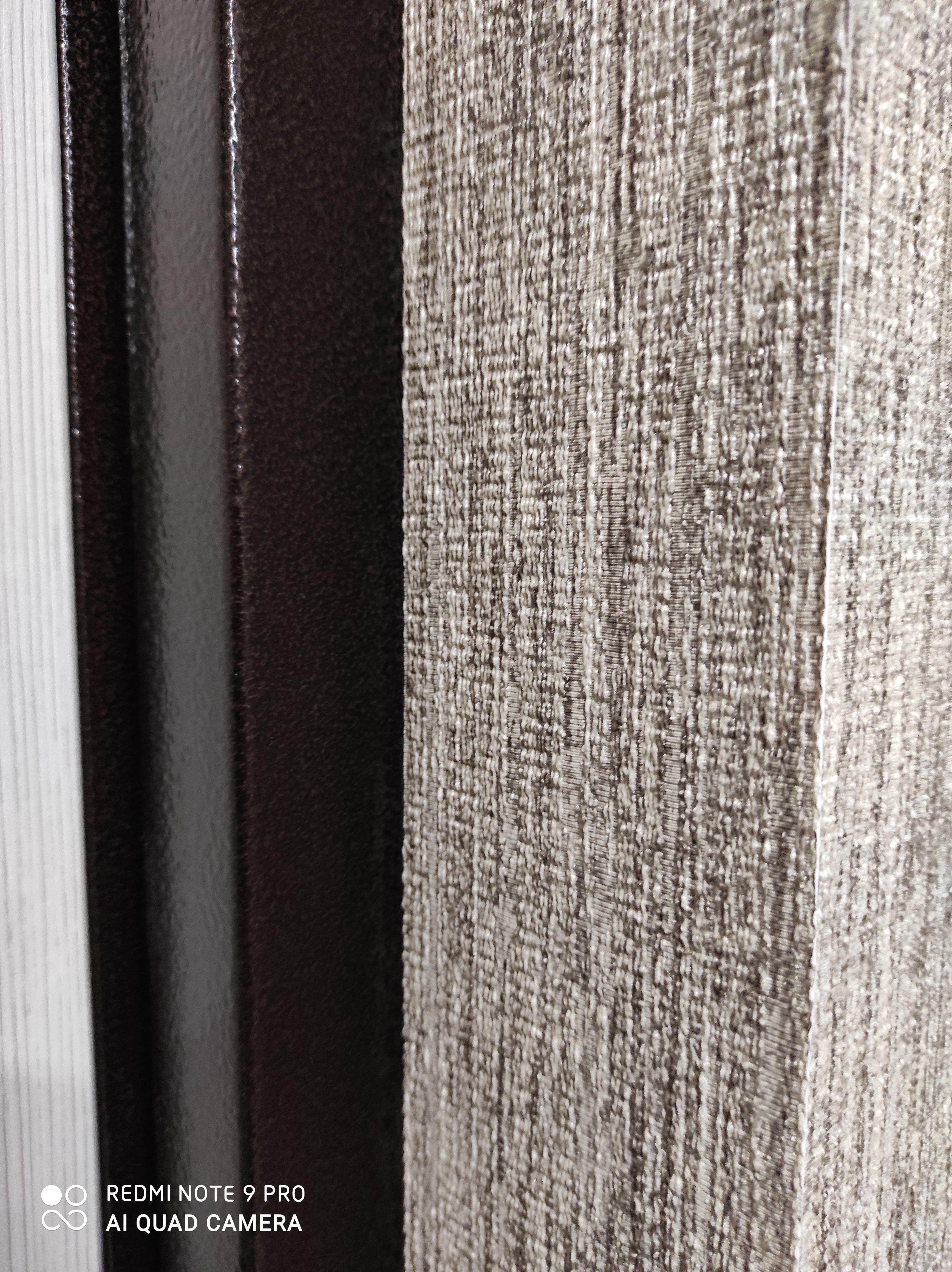

Всем доброго дня! Хочу порекомендовать Андрея как надёжного и высокопрофессионального мастера. Я давно хотел написать отзыв о выполненном ремонте в моей квартире, но всё никак не доходили руки. И вот спустя 3 года хочу исправить этот момент.
Моя тема по части поиска мастера в далёком 2017 - https://mastergrad.com/forums/ishu-mastera/ishu-mastera-moskva/t264334-remont-2-komnatnoy-kvartiry/
Я искал мастера, способного исправить все косяки тех бракоделов, с которыми пришлось расстаться. Можно сказать, что я был в тот момент даже в каком-то отчаянии, после того как была потрачена немалая сумма и результат по качеству ремонта меня совершенно не устраивал.
Я долго искал подходящего мастера на переделки стен и на доделку ремонта (весь чистовой этап кроме плитки). И только Андрей впечатлил меня своим профессиональным подходом, что в дальнейшем вылилось в удачное окончание ремонта в моей квартире.
Все началось с того, что при первом же посещении Андреем вся квартира была промерена вдоль и поперёк при помощи современных лазерных нивелиров, угольников, рулеток и просто обычных уровней. Вместе с Андреем мы определили наиболее критичные косяки, определили методику исправления и приблизительные сроки. И приступили к работам.
Андрей очень быстро снял старую штукатурку со старых стен, сделал насечки и выставил правила и маяки, а дальше при помощи штукатурки (где-то использовался Ротбанд, а где-то в 4 раза более дорогой – Пуфас) идеально вывел наиболее критичные плоскости (в районе кухни, дверей и т.д.). Идеально вывел все ниши для шкафов-купе и дополнил их гипсокартонными простенками.
При помощи Festool’а снял частично старую шпаклёвку и в считаные дни полостью перешпаклевал большую часть квартиры. Все быстро и без пыли.
У меня была поклейка обоев под покраску. Так вот поклейка была стык-в-стык, под светом профессионального фонаря, в перчатках, аккуратно при помощи спец. резиновых шпателей. Сложность поклейки заключалась в том, что использовались достаточно плотные обои, плохо поддающиеся стыковке, в последствии проявились стыки. Мы сели вместе и придумали методику устранения этого косяка. И Андрей, словно реставратор, потратив несколько дней, добился полностью исчезновения этих швов. Новаторство? Аккуратность? Ехать на другой конец Москвы за спец. химией? Легко! Ведь главное результат. Кто еще будет этим заморачиваться как не такой мастер как Андрей? Я не знаю :)
Затем все стены были покрашены при помощи проф. класко-пульта. В покраске использовалась американская краска Sherwin Williams. Некоторые стены перекрашивались до достижения идеального результата.
Так вот, на 200м2 стен сейчас не видно ни одного стыка – не только в отражении солнечного света, но даже под косым светом фонаря, который, как известно, выносит вердикт любому непрофессионалу.
Далее была укладка ламината Alloc, с алюминиевыми замками, единым полотном и без единого порога на всю квартиру. Весь ламинат резался, да подрезался при помощи специальных. дисков, не допускающих сколов, резался в квартире, при помощи специального станка с пылеудалением. Всё ровно, быстро, аккуратно и без пыли. Весь ламинат аккуратно был уложен по всей квартире. Спустя 3 года – ни одной щели, ни одного провала, ни-че-го - к чему бы стоило придраться (ламинат конечно хороший, но и качество выполненных работ - безупречное).
Вывод.
Все работы были выполнены при помощи профессионального инструмента (шлиф машины, струбцины, лазерные уровни всевозможных типов, шпателей, подсветки, станки нарезки, краско-пульты и пр.). Были выполнены без пыли и аккуратно, без повреждения новых дорогих окон, дверей, плитки и т.д. Все опечатывалось плёнкой, на объекте всегда всё убрано, всё по стопочкам. У этого мастера перфекционизм!
Ремонт для Андрея – это основная сфера проф. деятельности, в которой он старается повысить свою производительность труда и качество работ. Использует последние наработки в строительной сфере – как с точки зрения методик, так и с точки зрения оборудования. Одним словом, это профессионал. Обратите внимание на это, кому важно качество
Как человек Андрей всегда расскажет, что будет делать, а что нет, просто так выполнять сизисов труд бесплатно, да и просто ради работы – не будет. С коммуникациями проблем нет, всегда пошутит и подумает, как можно решить проблему.
Поэтому, мастера могу строго рекомендовать тем, кто делает ремонт для себя и хочет получить высокое качество, кто видит «миллиметры», кого трясёт от пыли или разводов после покраски, в общем всем тем, кому это очень важно. Ни сколько не сомневаюсь, что мы с Андреем еще встретимся.
P.S. Прикладываю фото, где видно как работает мастер. Мою квартиру можно посмотреть у Андрея в альбоме под названием «ул. Липовый парк» (или лично - по согласованию с ним). Да и вообще, внимательно посмотрите всю его тему. Уровень виден не вооружённым взглядом.

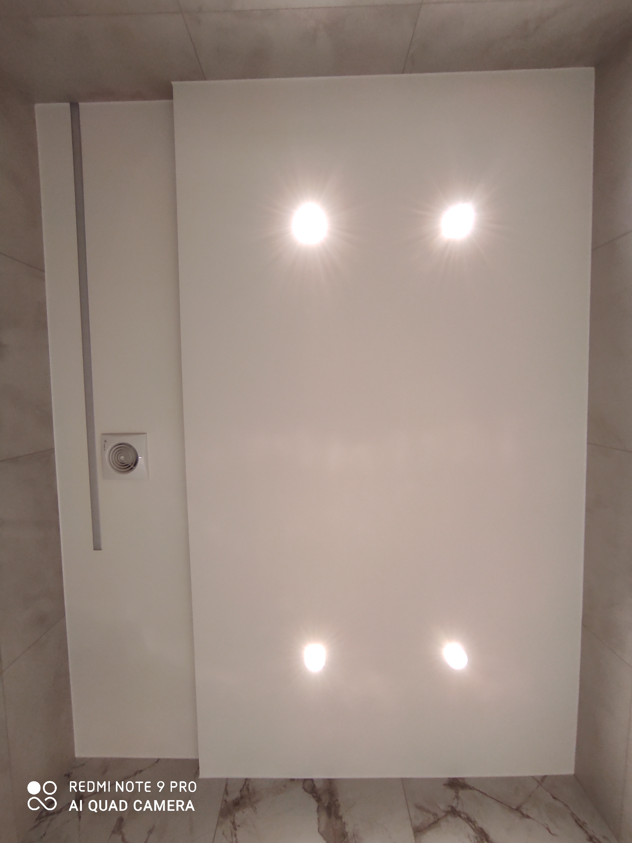

Практически завершенный санузел :) ! Не хватает кое-каких мелочей... Более подробный процесс укладки и описание самой плитки Вы найдете в предыдущих публикациях. Потолок покрашен безвоздушным методом с использованием краски Тиккурила Луя 7. В работе были применены материалы от компании Мapei ( от грунтовки до эпоксидной затирки и силиконового герметика)
