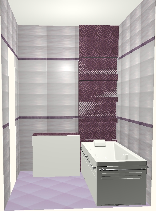

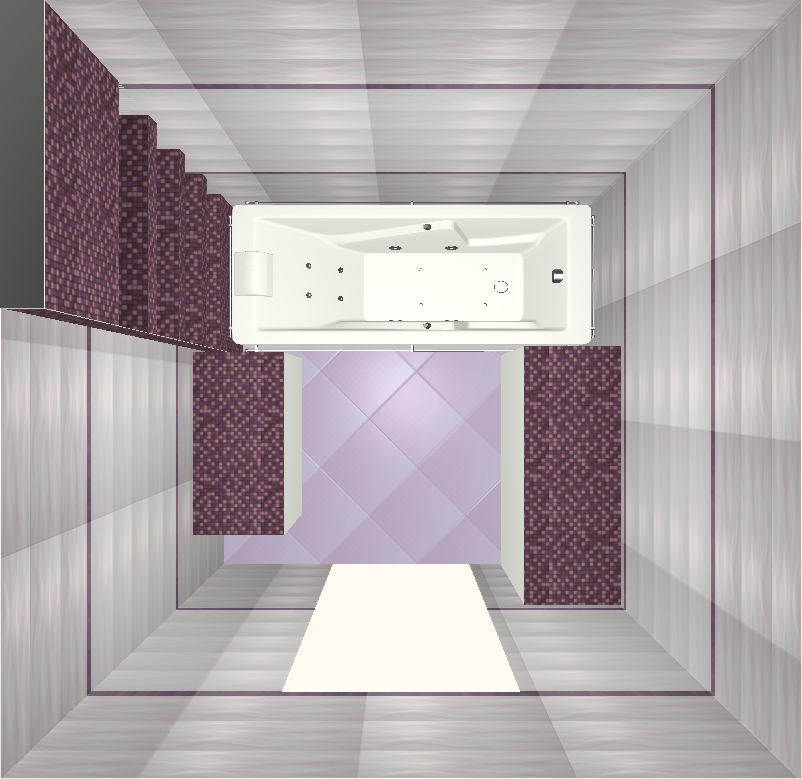

Приветствую решил поделится интересным проектом) Сделал ремонт квартиры под ключ,но в особенности хочу поговорить о ванной. Вообщем ребята накидали зарисовочки какой они себе представляют свою будущую ванную,немного подредактировав эскизы принялся за работу. И вот что получилось:
Ширина помещения 180см. было принято решение установить акриловую ванную 160*70 и на месте остаточного пространства возвести нишу и облицевать ее мозаикой,а так же мозаикой разделить (зонировать) стеновую плитку,нижних четыре ряда темный, мозаика,три светлых,мозаика и до потолка темной. При этом первая полка ниши должно быть в уровень с основой ванны,по ширине как сама ванная а рядышком пристроить тумбу для накладной раковины и смесителя.

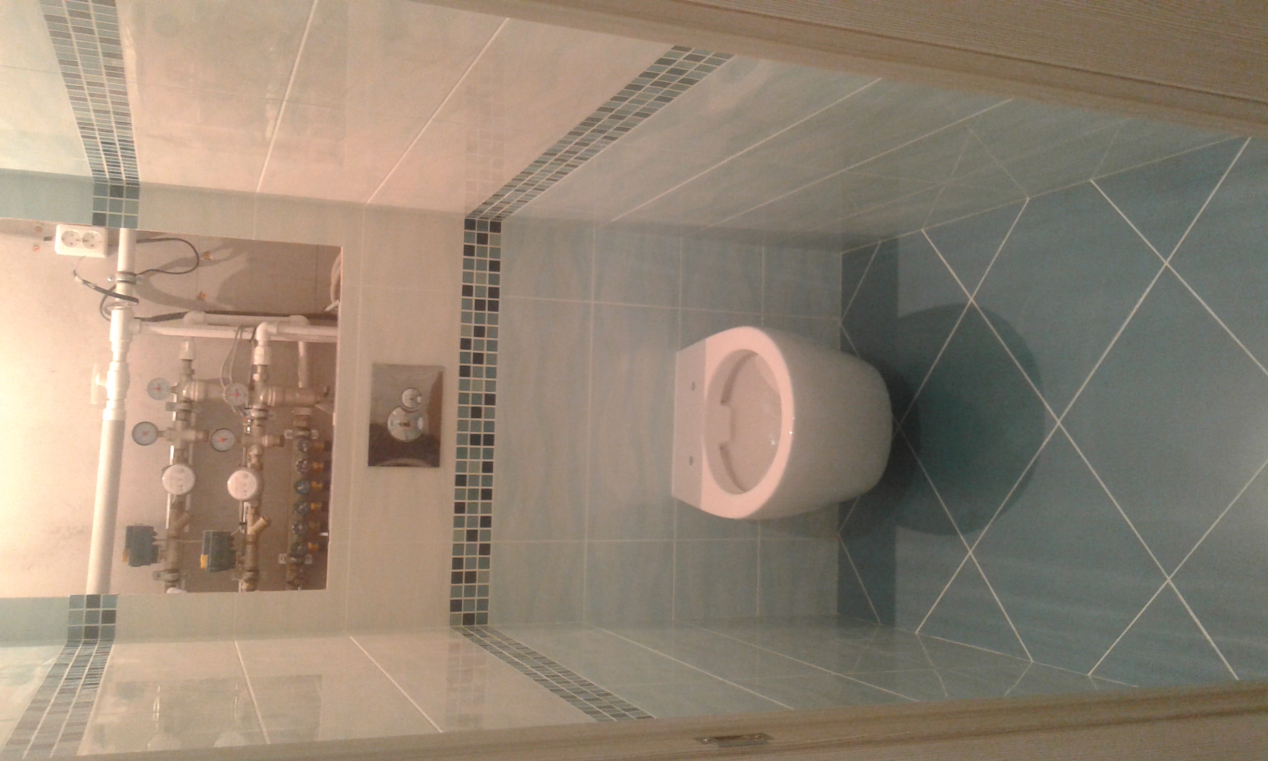

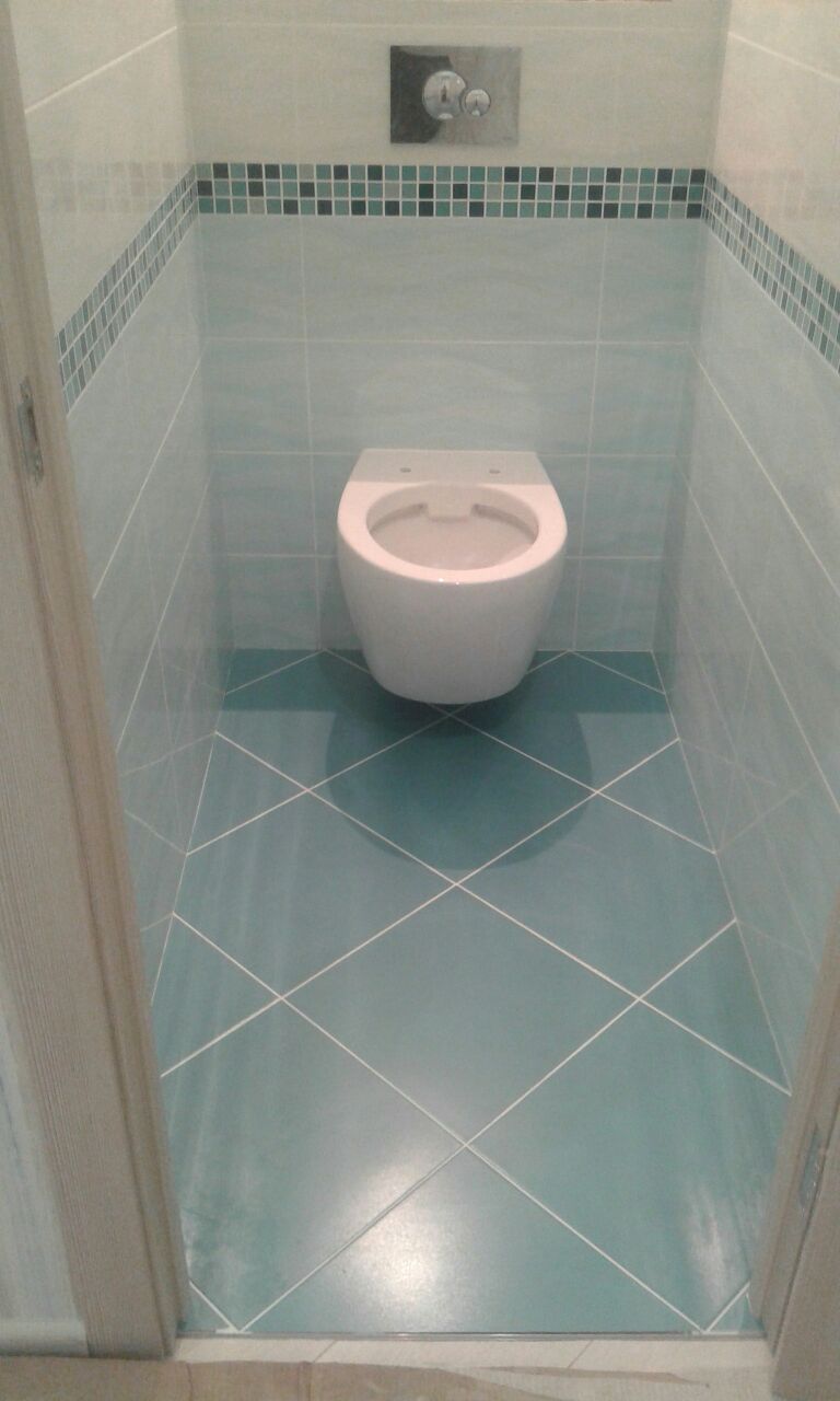

А еще у нас Туалет в таком же стиле,(зонирование) плитки : темная,светлая,темная,а раскладка напольной плитки по диагонали,придала свою изюминку данному помещению.

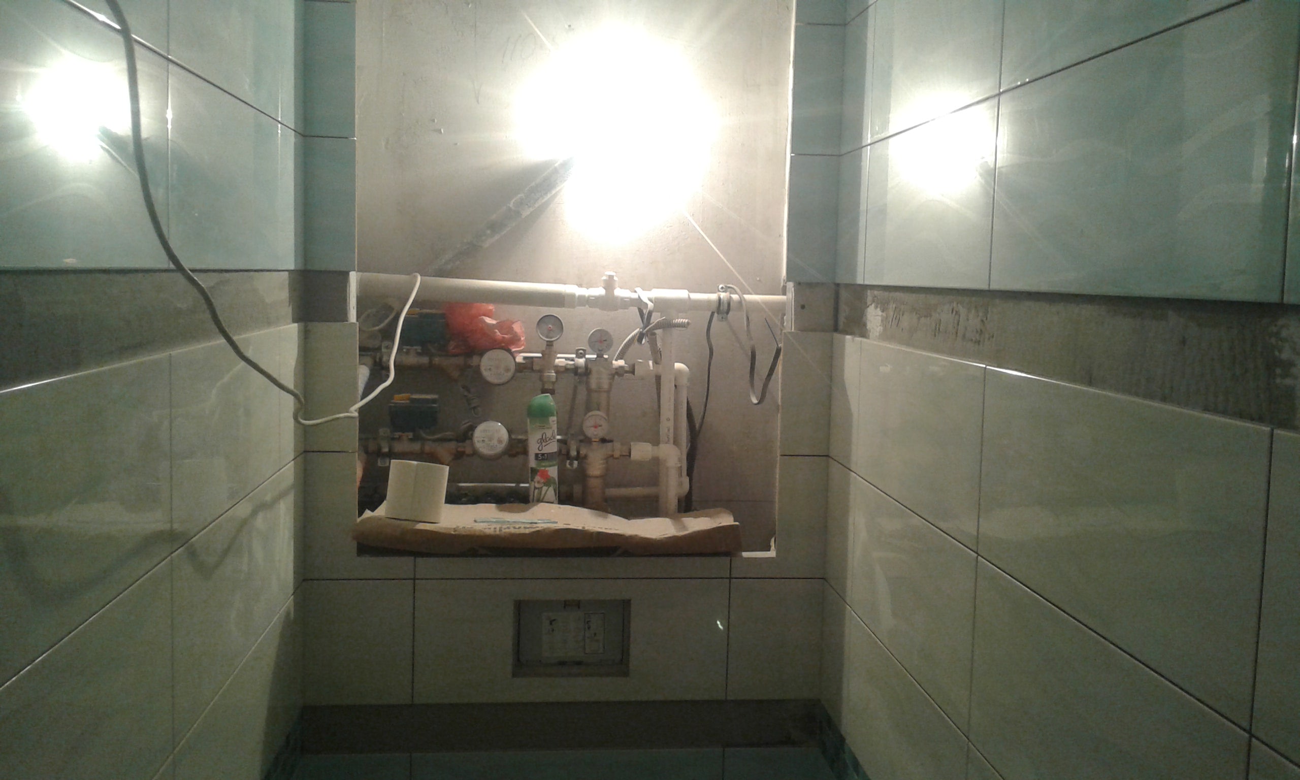

В этой квартире мы сделали пол везде в одном уровне,Подстраховавшись установили систему от протечки (Гидролок) Всегда рекомендую устанавливать систему, во избежания потопа! и не только на водоснабжение а и на полотенце сушитель,да да безопасности много не бывает) А вот как теперь выглядит раздельный санузел когда в одном стиле и уровне :yu:

Vladimir m, Эскизы для ванной 180*170 см.
