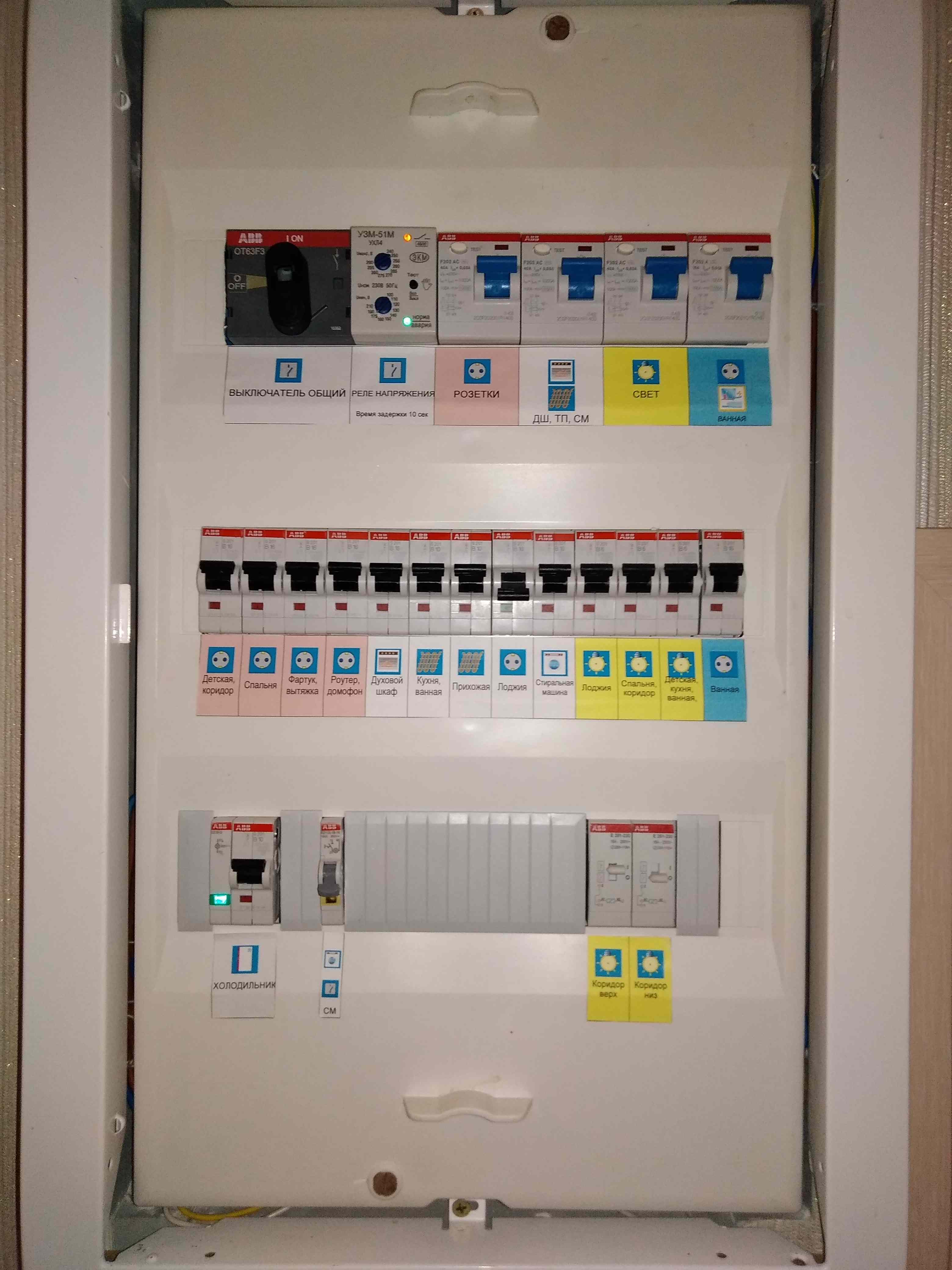

Достаточно простой квартирный. Оболочка ABB UK 536, АВ и УЗО ABB, реле напряжения - УЗМ 51М от Меандр. К сожалению, с потерей архива фотографий есть только фото уже установленного щита. Из особенностей: неотключаемая линия на холодильник с индикацией, в щите модульный выключатель для отключения стиральной машины (чтобы дети не баловались), два импульсных реле для управления освещения коридора: верхний и нижний свет. К сожалению, рубильники серии ОТ совершенно не годятся для домашних щитов с точки зрения эстетики и усилий, которые надо к ним прилагать :) Но на момент сборки новые модульные рубильники серии SD были только анонсированы для продажи в России, но, как всегда и бывает, между анонсом и появлением на складе проходит удручающе много времени.
