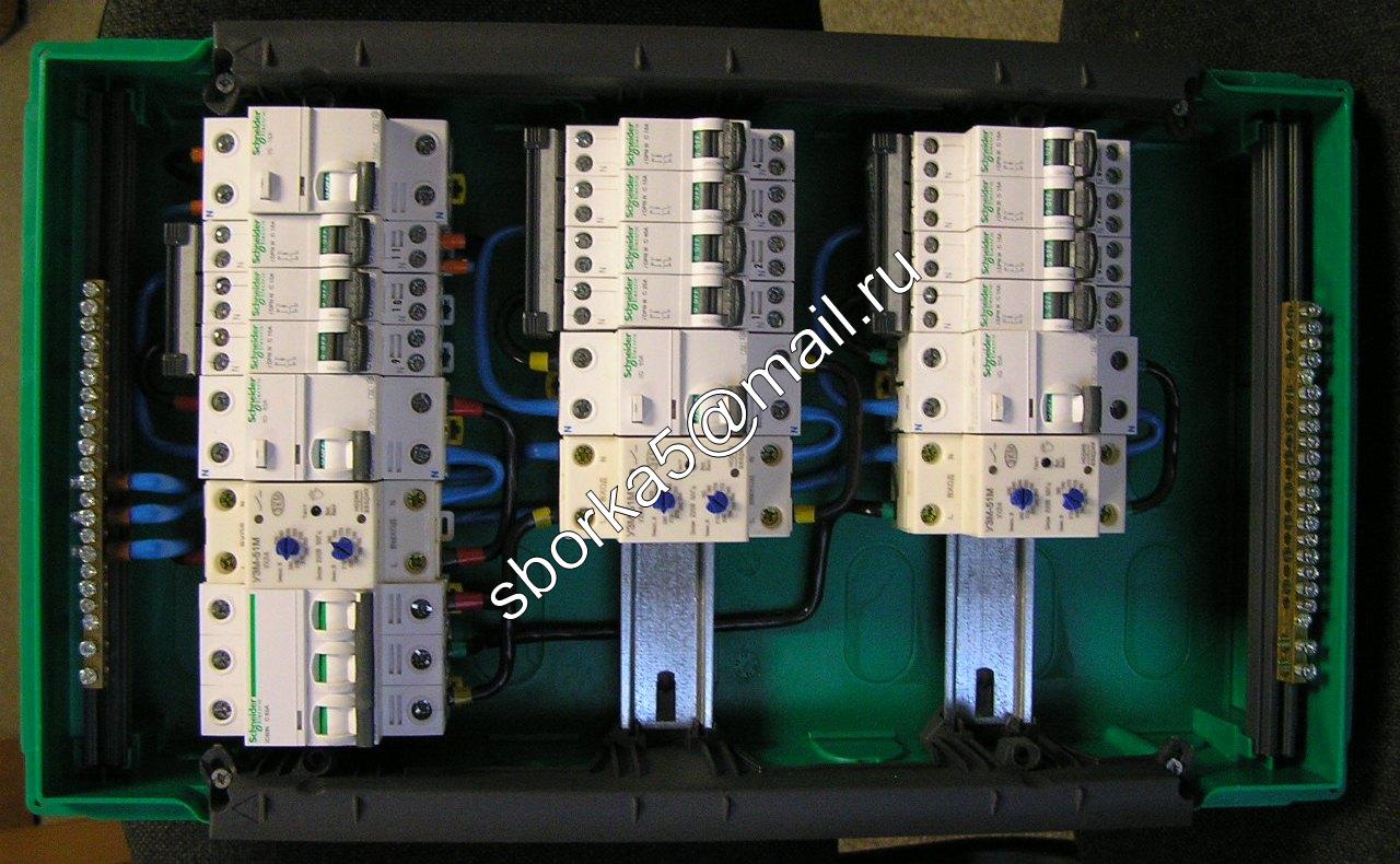

Юрка, между входным двухполюсным и РН-111М что? Мне бы Шнайдеровский каталожный номер, я сам посмотрю характеристики. И сразу после РН-111 и замыкает верхнюю рейку что это?
И интересно что в нижнем правом углу - фильтр помехоподавления? Это Заказчик предложил?
Обклейку посмотрел, стало любопытно. Звонок и водогрейка на одном автомате?

пост 254- щит встраиваемый?

web-rr написал : между входным двухполюсным и РН-111М что?
Контактор. A9C20862.
web-rr написал : И сразу после РН-111 и замыкает верхнюю рейку что это?
Импульсные реле для управления светом из двух точек.
web-rr написал : И интересно что в нижнем правом углу - фильтр помехоподавления? Это Заказчик предложил?
Да. Полигон.
C2h5-OH написал : пост 254- щит встраиваемый?
Да.

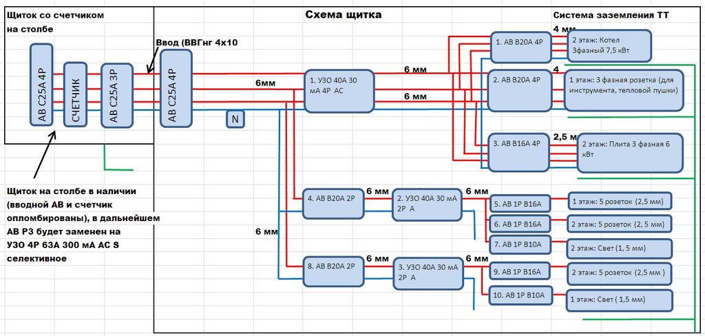

Здравствуйте! Сколько будет стоить такой щиток?
  • есть уточняющие вопросы по нему. Щиток внешний, будет установлен в гараже с мансардой на 1 этаже (помещение сухое).

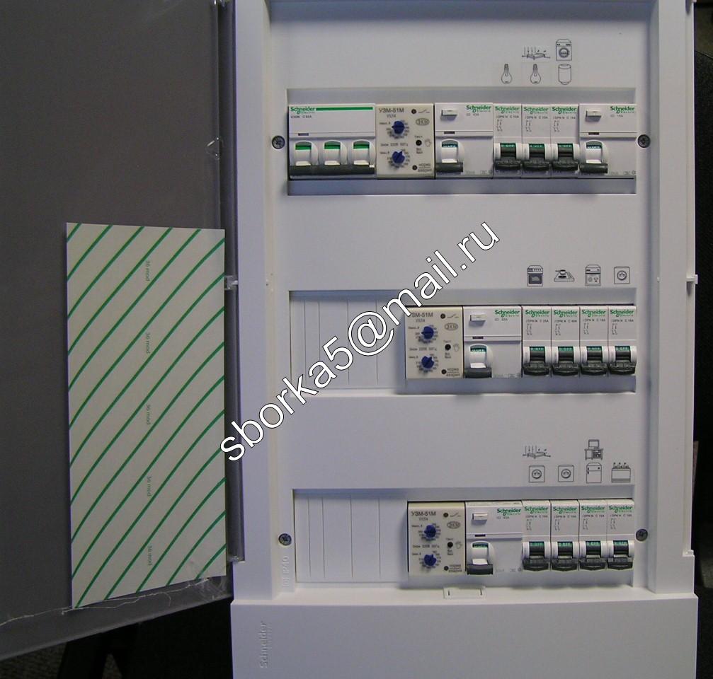

Пример 106. Хабаровск. Корпус MiniPragma (3*12=36 мод). Цена 24 700.
