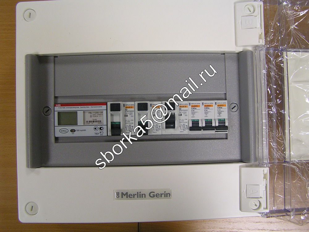

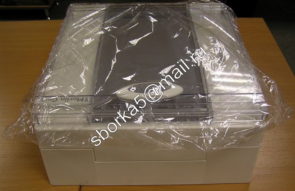

Пример 41. Щит квартирный. Петербург. Корпус: Шнейдер (серия новая Mini Pragma). Цена 7 800 руб.

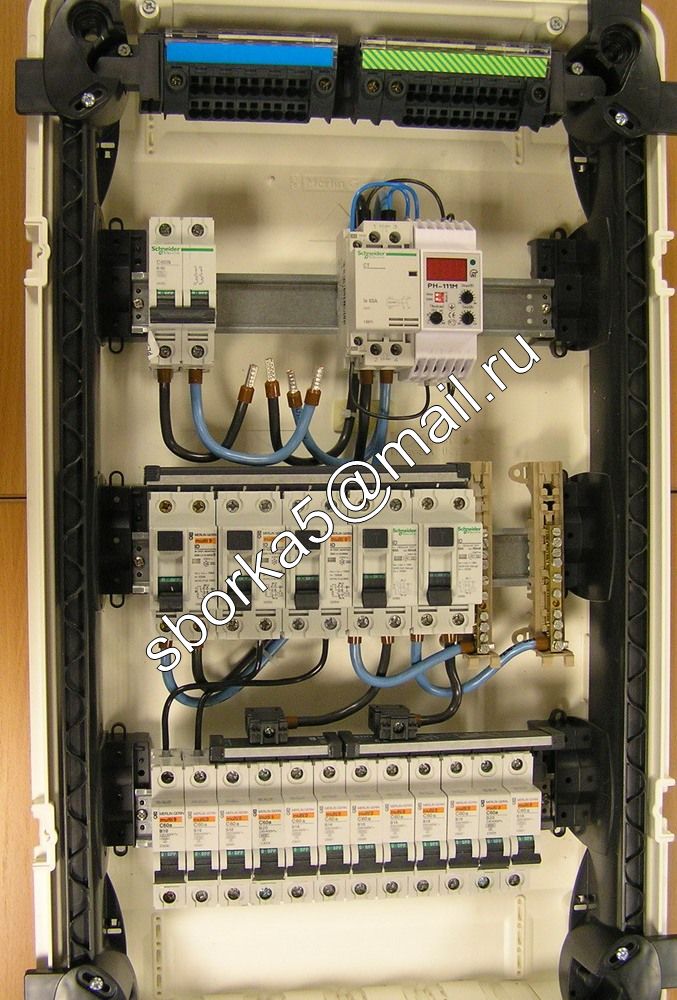

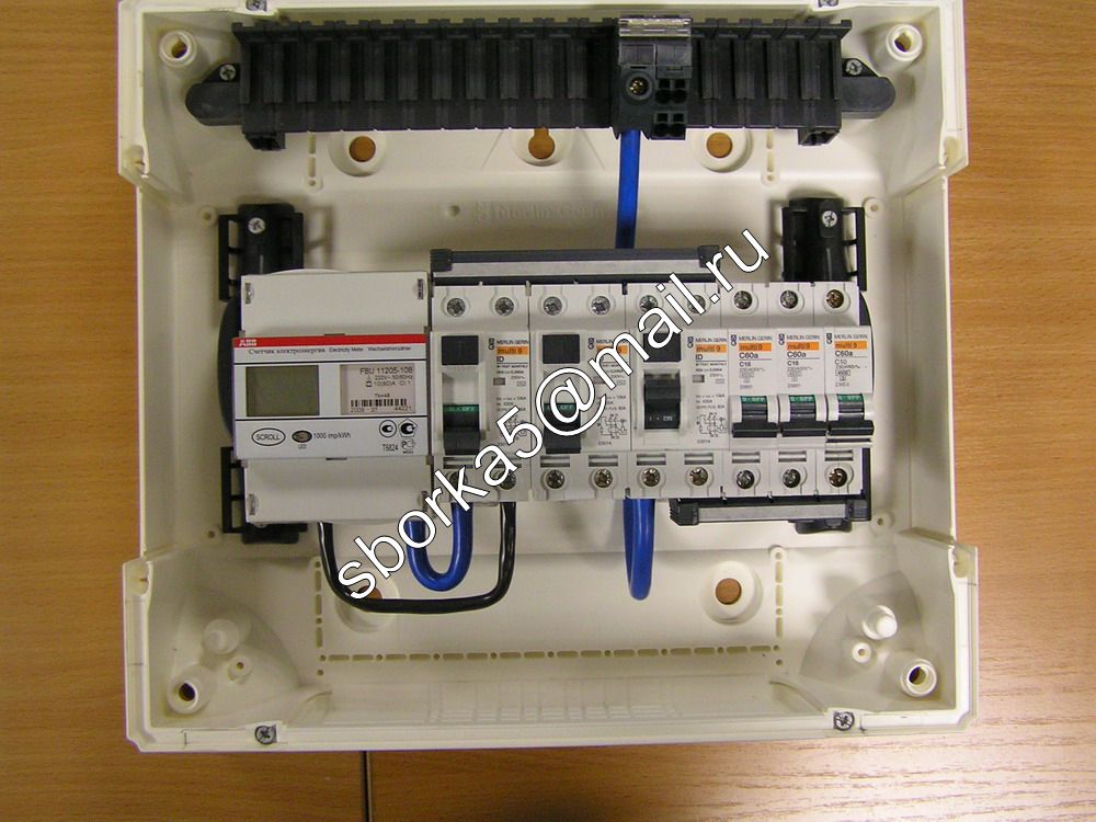

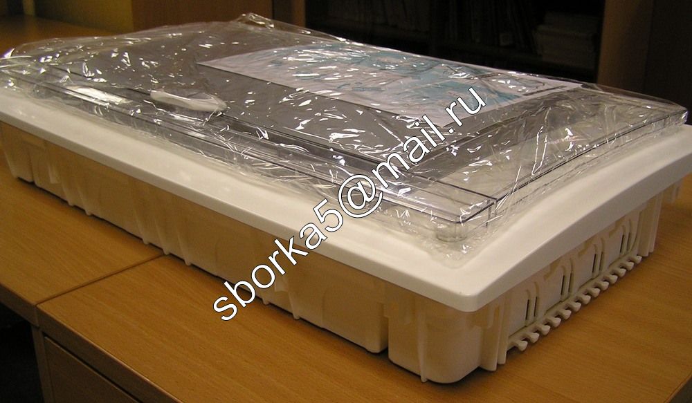

Пример 42. Щит квартирный. Владимир. Корпус: Шнейдер (серия Pragma). Цена 34 800 руб.

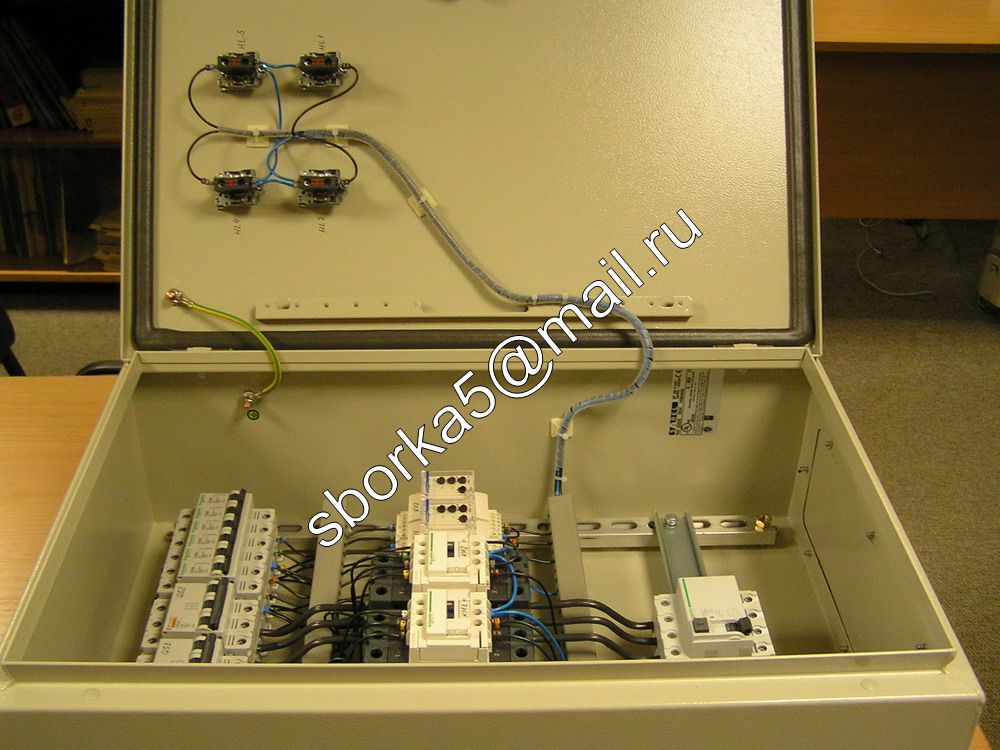

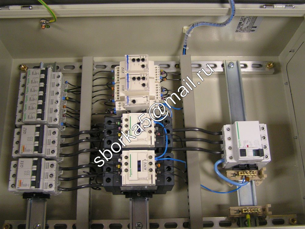

Пример 43. Щит квартирный. Санкт-Петербург. Корпус: Шнейдер (серия Spacial 3D). Цена 18 300 руб. Корпус экзотический: дверь стеклянная, есть модульное шасси (такой вариант заказывают редко, так как дорого и долго ждать).

Прокомментируйте, пожалуйста, первый рисунок к посту #42
"1. На вводе двухполюсный автомат ВА63 25A (11215)"
сунул нос в прайс - ВА63 1п+N/ 25А/4,5 кА С 11215
Чем чревато использование 1p+N вместо 2p на вводе ?
Аватар пользователя
Юрка
Сообщений: 4618
27.05.2010 в 15:14:00
PavelAveo написал : сунул нос в прайс - ВА63 1п+N/ 25А/4,5 кА С 11215
В серии Домовой 1п+н имеет ширину 2мод. В серии DPN N (Multi9) - 1 мод. У Домового нет 2п с защитой в каждом полюсе. Причина в том, что серия дешёвая и предлагать миниатюрные (поэтому дорогие) 1п+н смысла нет.
PavelAveo написал : Чем чревато использование 1p+N вместо 2p на вводе ?
Можно использовать, проблем нет.
Мастерская электрика
Аватар пользователя
PavelAveo
Регистрация: 21.05.2010
Сообщений: 49
27.05.2010 в 15:43:01
Цитата:
     Сообщение от **PavelAveo**
 *Чем чревато использование 1p+N вместо 2p на вводе ?*
Если вдруг при аварии потечет большой ток PEN-моя земля... 1P+N ведь не отключится ???
P.S. Жить хочу, и чтоб домик не сгорел :) Чорт, а ведь если земля до ввода, тогда и 2p не отключится...
Аватар пользователя
Юрка
Сообщений: 4618
27.05.2010 в 15:51:33
PavelAveo написал : Если вдруг при аварии потечет большой ток PEN-моя земля... 1P+N ведь не отключится ???
Там же замкнутая через нагрузку цепь (фаза и ноль). Если в нуле большой ток, то и в фазе большой. Расцепитель в фазном полюсе автомата сработает и отключит оба полюса. Или Вы какую-то другую аварию имели в виду?

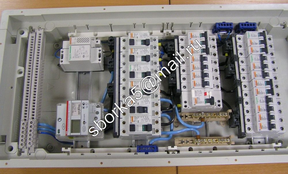

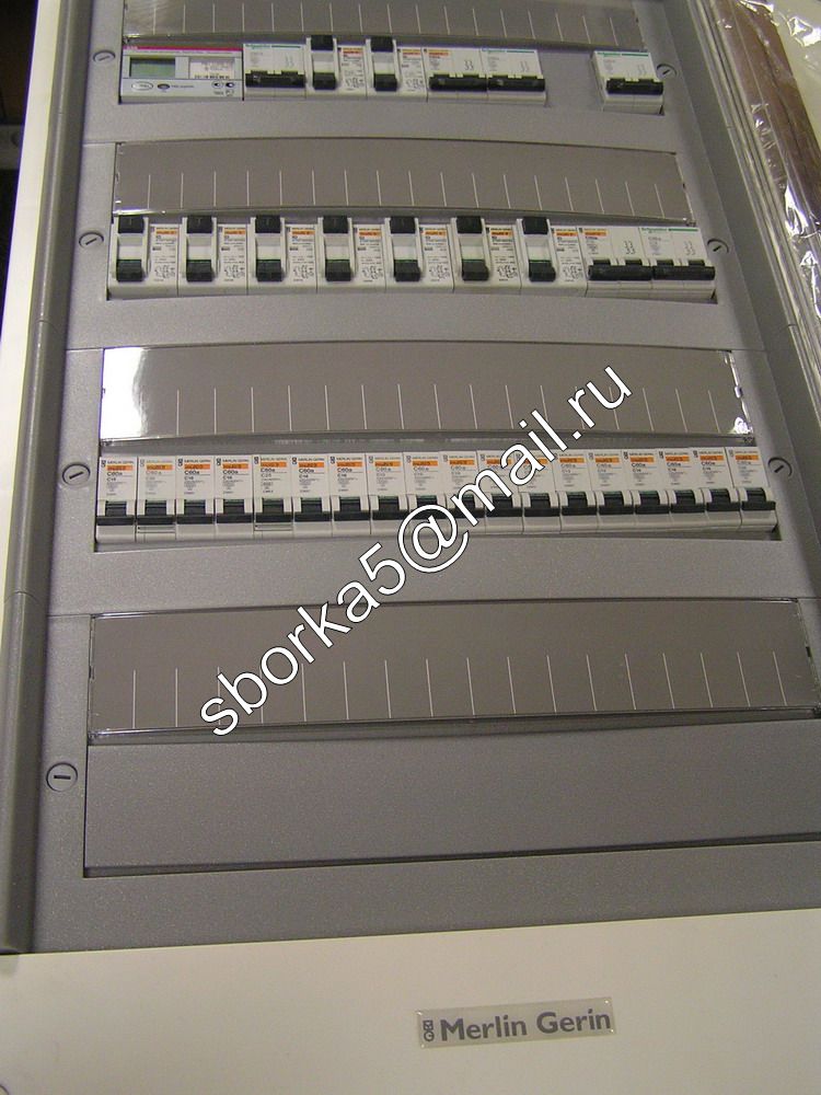

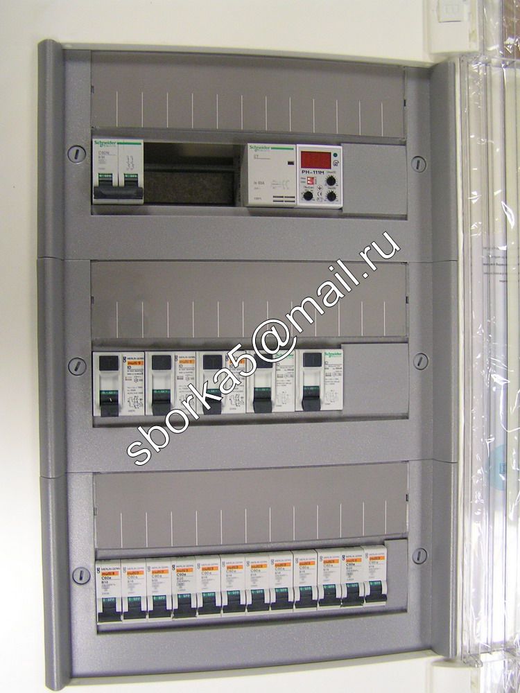

Пример 44. Щит квартирный. Лобня (Московская обл.). Корпус: Шнейдер (серия Pragma). Цена 26 600 руб.
Аватар пользователя
gugulaki
Регистрация: 25.10.2009
Волгоград
Сообщений: 4316
07.06.2010 в 13:47:28
Юрка, можете показать принципиальную схему щита № 44. Конкретно как связаны 2 реле и контактор
Аватар пользователя
Юрка
Сообщений: 4618
07.06.2010 в 14:07:08
gugulaki написал : можете показать принципиальную схему щита № 44. Конкретно как связаны 2 реле и контактор
Добавил. Провода 2 и 3 не пересекаются. "К" - это катушка контактора.

Понял. Вводной автомат->Контактор реле напряжения или наборот
