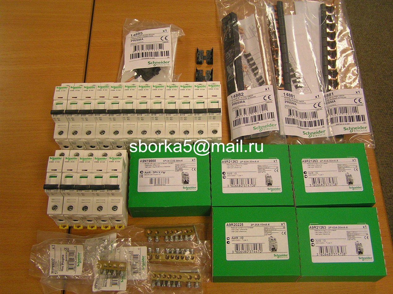

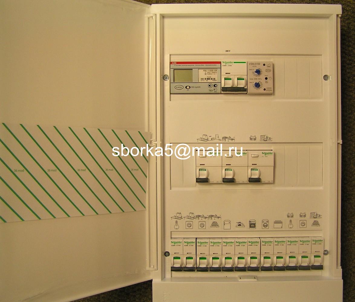

mishgun_ написал : а клеммы, которыми провод крепится к шине - это тоже родное шнайдеровское?
Да. Номер 14885 (это комплект из четырёх штук).
mishgun_ написал : или проще провод зажимать вместе с шиной?
Можно и так. Особенно в узком щите. Но тогда с наконечником (без фланца).
mishgun_ написал : в одномодульный 1P+N автомат (которые Acti 9 iDPN), провод какого макс. сечения можно надежно зажать?
10 мм.кв. точно зажмёт (даже вместе с зубом гребёнки). А номинально пишут 16 мм.кв.

Юрка написал : На складе Шнейдера в Москве (Лобня) кое-что улучшилось в плане поддержания УЗО типа А:
  • 2п 25А 10мА (поддерживаются давно, больше года),
Вот пару лет брал с лагом ожидания 1 день (лежало всё в ЭТМ в Самаре). Ныне заказал - пошла вторая неделя ожидания, нету в ЭТМ. Причём я то не A заказал, а AC. A стоит на 200 рублей больше и тоже позиция заказная. Вообще грустно, Шнайдеровскую модульку в Саратов возят только мне (на складе ЭТМ в Саратове в наличии можно найти только менее коробки Домовят, но Acti9 и Easy9 нет, это проверено). Шнайдеровские коробки тоже только мне возят (правда в конце 2012 по акции коробки раздавали вместе с Sedna всем).

Юрий, еще вопрос по шнайдеровским гребенкам: для автоматов 1p+n одномодульных есть какая-то специальная гребенка или их можно соединить парой одномодульных? задача такая: групповое УЗО, под ним 4-5 1p+n автоматов, хочется гребенкой подвести к ним и фазу, и ноль
Юрка
Юрка
Сообщений: 4630
20.11.2013 в 15:54:24
mishgun_ написал : для автоматов 1p+n одномодульных есть какая-то специальная гребенка
Да. Для автоматов 1п+н серии iDPN N, дифференциальных автоматов серии DPN N Vigi, дифференциальных автоматов серии iDif K подходят гребёнки 14880,14890.
mishgun_ написал : или их можно соединить парой одномодульных?
Нет. Это не Легран, где так можно.
mishgun_ написал : задача такая: групповое УЗО, под ним 4-5 1p+n автоматов, хочется гребенкой подвести к ним и фазу, и ноль
УЗО с автоматами 1п+н одной гребёнкой не связать. Поэтому между УЗО и гребёнкой будет провод.
web-rr написал : Ныне заказал - пошла вторая неделя ожидания, нету в ЭТМ. Причём я то не A заказал, а AC. A стоит на 200 рублей больше и тоже позиция заказная.
Позиция A9R10225 складская для склада Шнейдера в Лобне. Большинство моих заказчиков согласно ждать комплектующие 2 недели. Если они не согласны, то наверное не очень-то им и нужен этот Шнейдер (или не очень нужен я). Я тоже не могу получить все комплектующие сразу (часть всегда едет на заказ). Но это не влияет на количество заказов.
