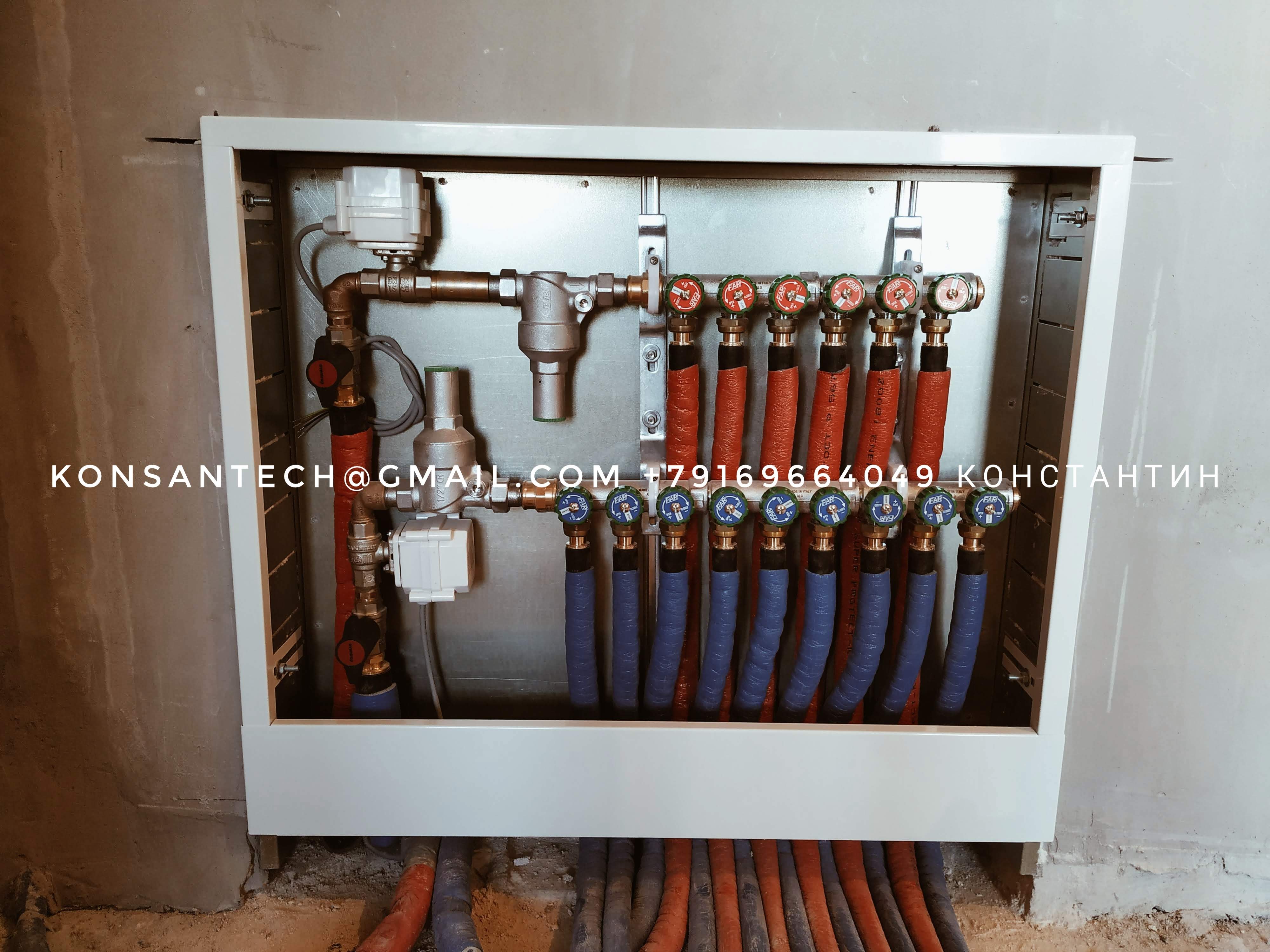

Узел ввода ХВС и ГВС выполнен во встроенном стену коллекторном шкафу в коридоре между двумя санузлами, узлы учета находятся на лестничной клетке.
Наполнение узла ввода: вводной кран Oventrop, защита от протечек Гидролок, редуктор и коллектора от FAR.

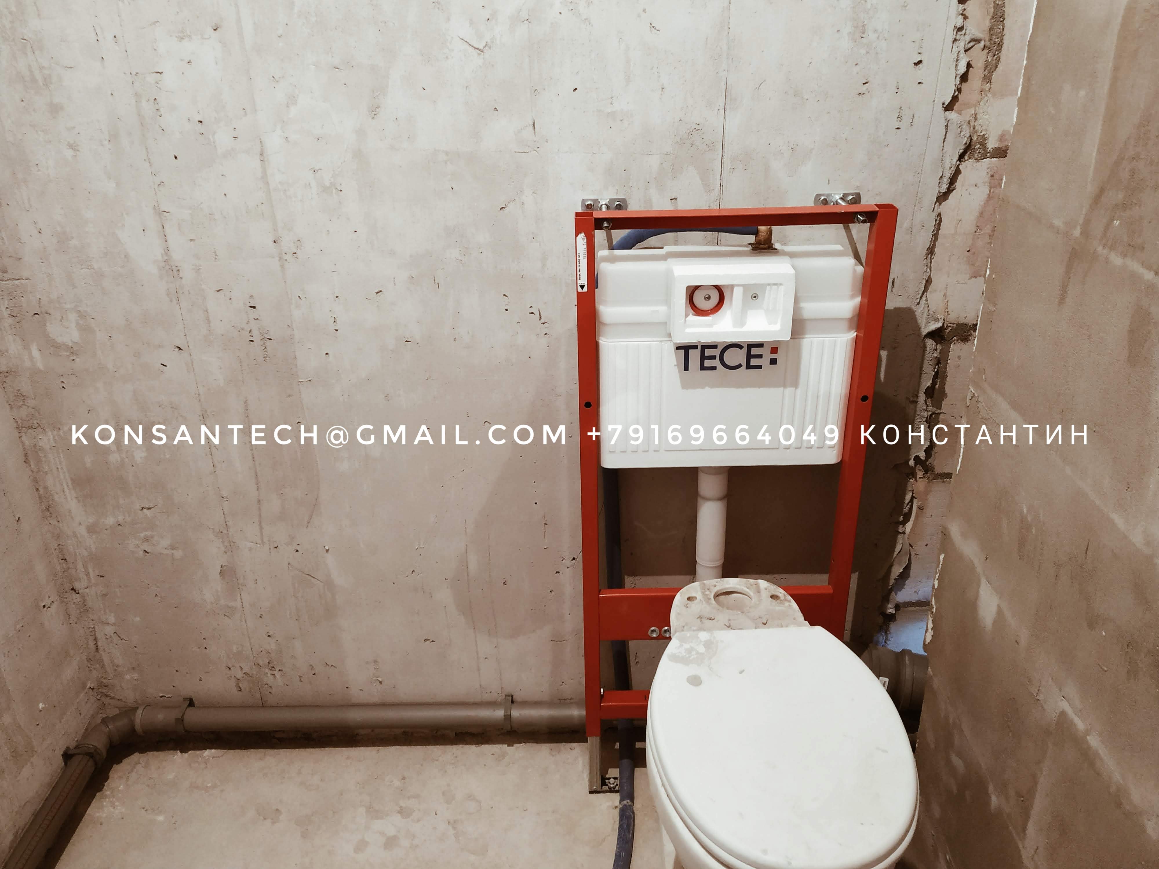

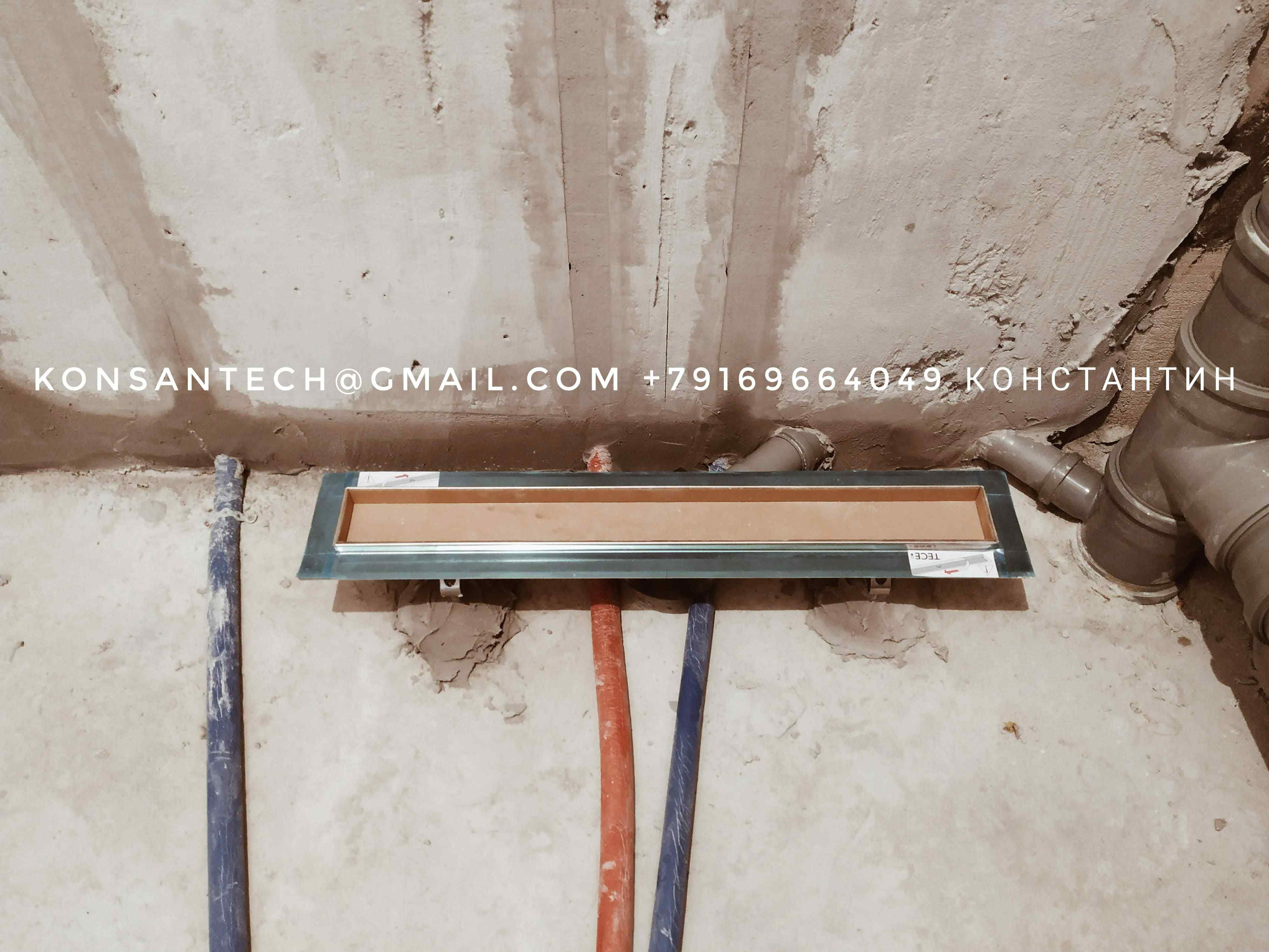

Санузел 1: сделаны выводы под раковину, писсуар, душевую кабину, смонтированы дренажный канал и инсталляция от TECE.
Кстати, такой вариант дренажного канала - бюджетный «все в одном». При этом от "бюджетности" в нем, пожалуй, только экономия на ножках, которые не имеют даже отверстия для крепежа. В остальном же это полноценный и качественный трап с лотком под укладку плитки.

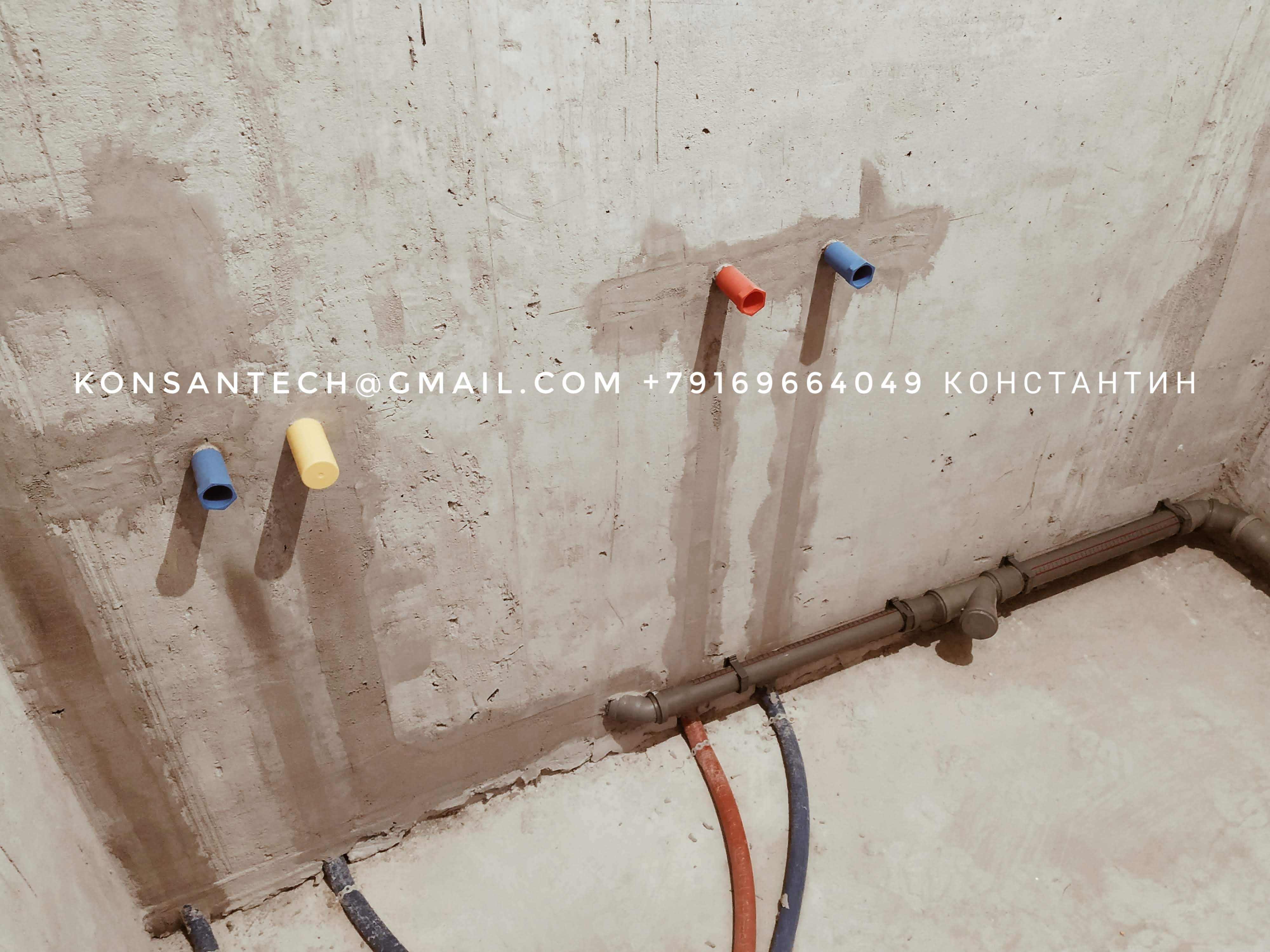

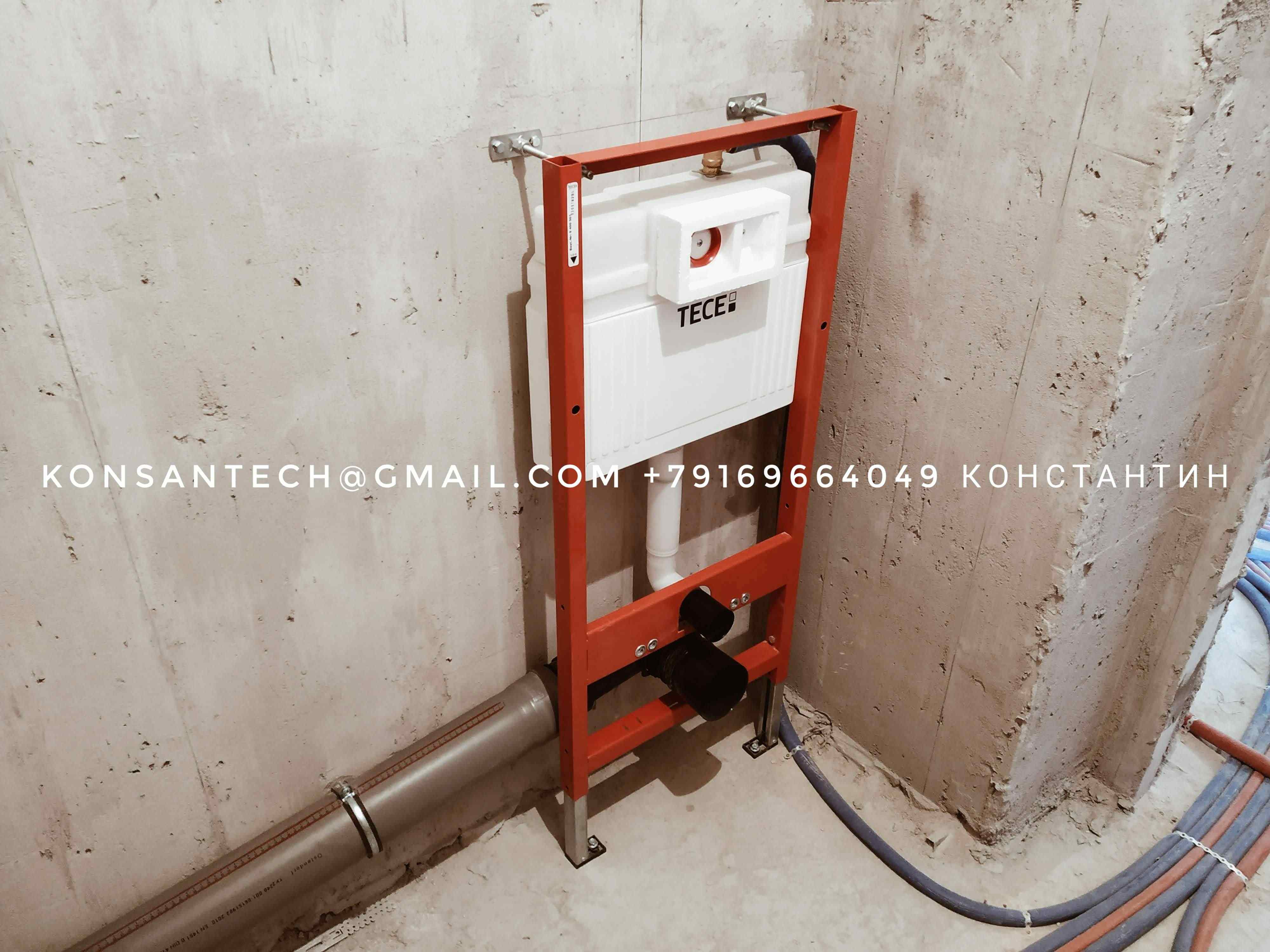

Санузел 2: сделаны выводы под раковину, ванну, стиральную машину, включая встроенный в стену сифон Viega, смонтирована инсталляция от TECE.
Кухня: сделаны выводы под кухонную мойку и посудомоечную машину.

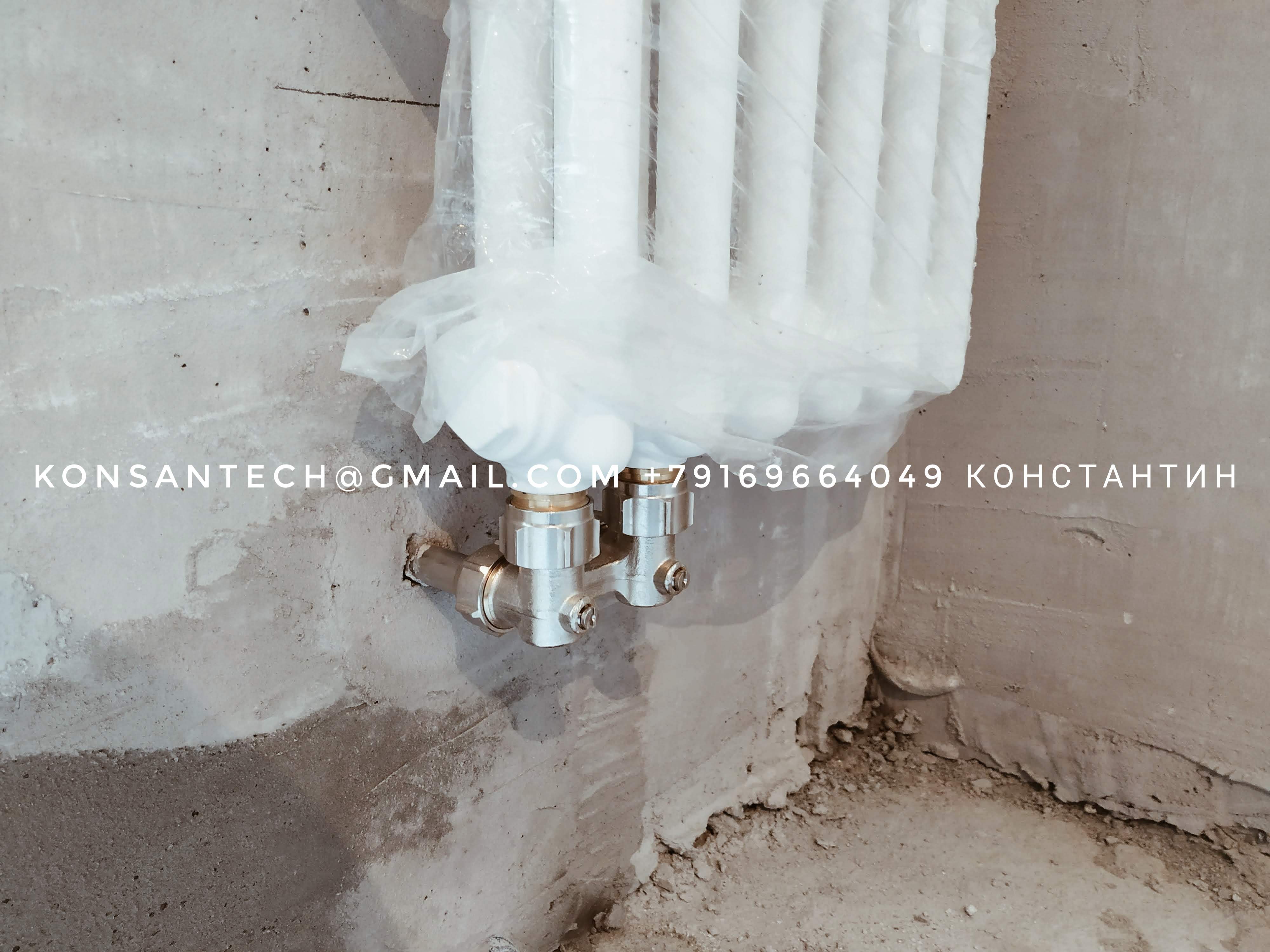

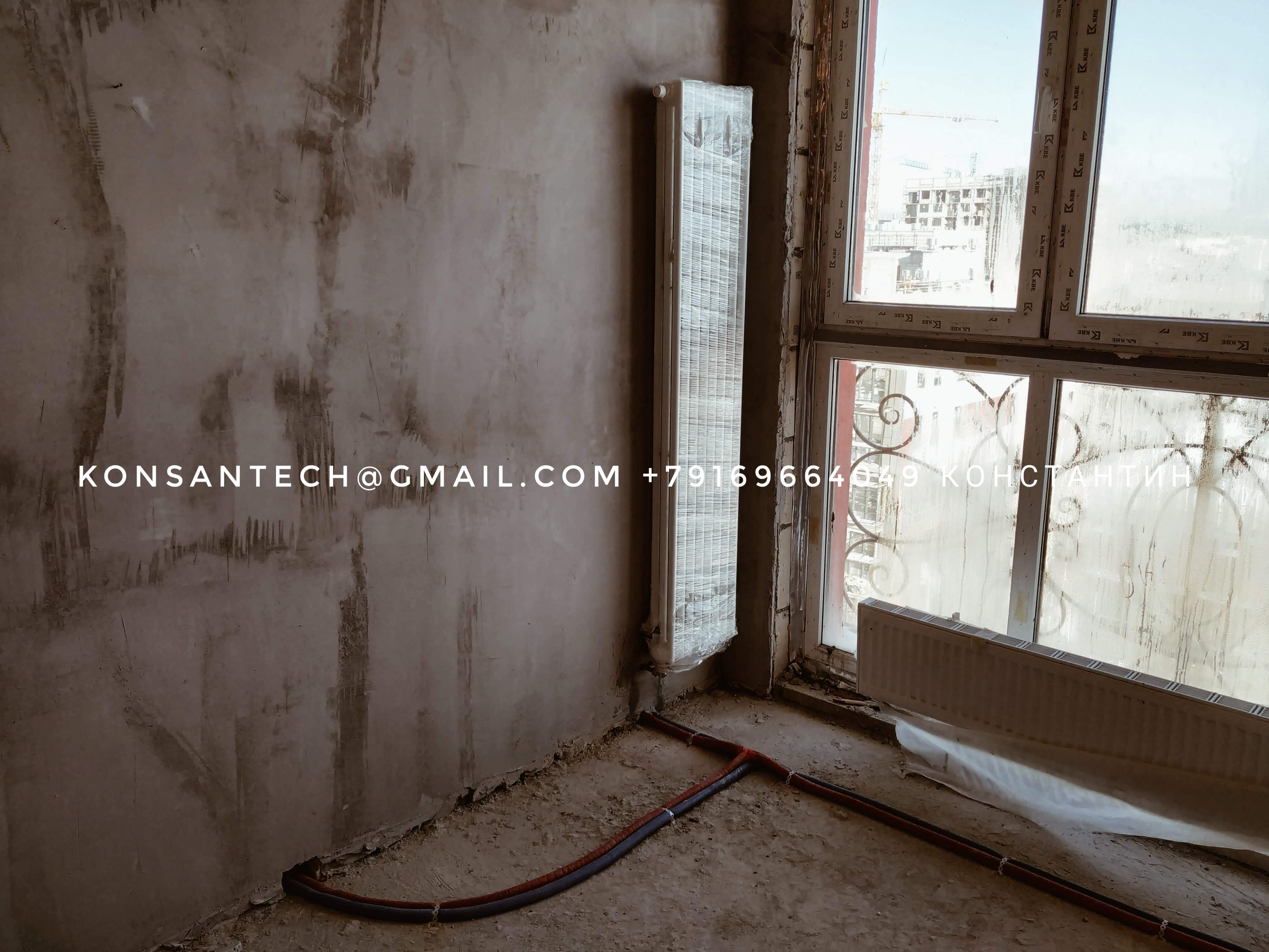

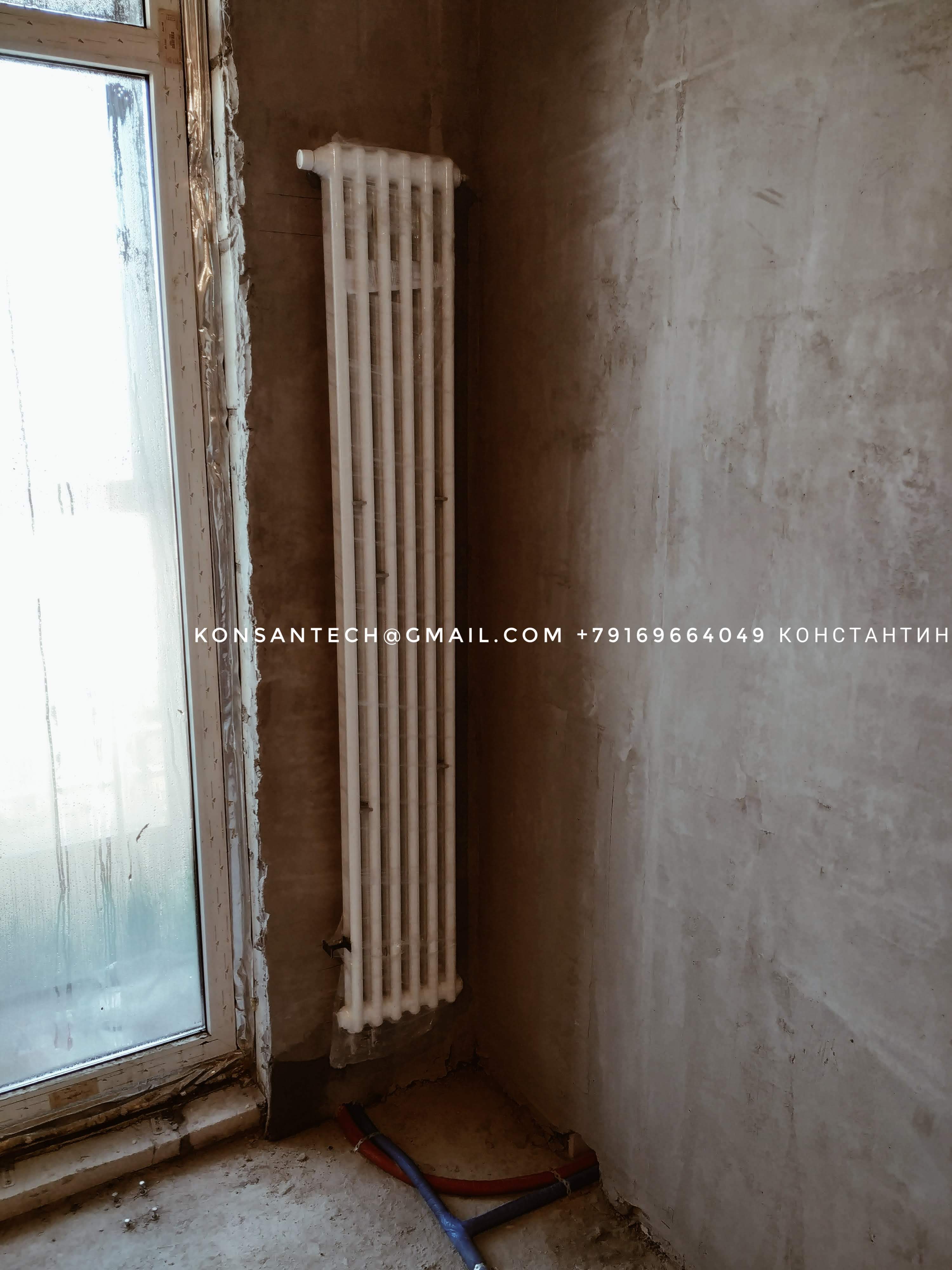

Было принято решение сохранить схему разводки радиаторов, заменив при этом все трубы и арматуру на Rehau, а тройники использовать не из полифенилсульфона (пластиковые), а значительно более надежные бронзовые. Сами радиаторы Zehnder высотой 180 мм двухтрубный и трехтрубный, а также Rifar Supremo Ventil 350. Все подключения выполнены из стены нержавеющими Г-образными трубками Rehau.
