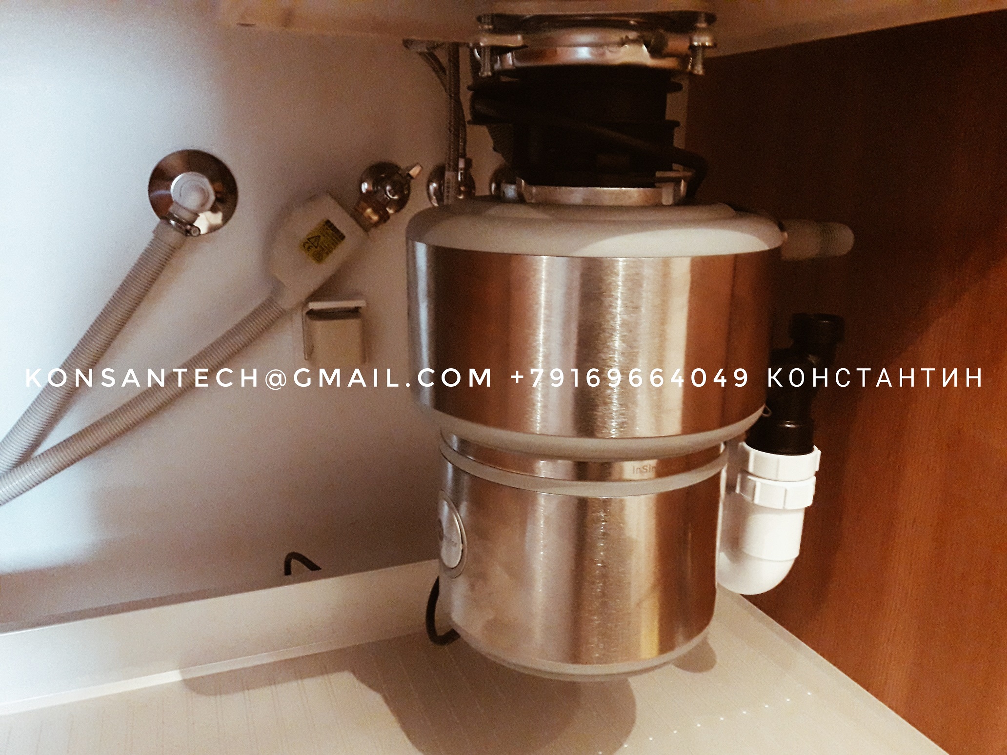

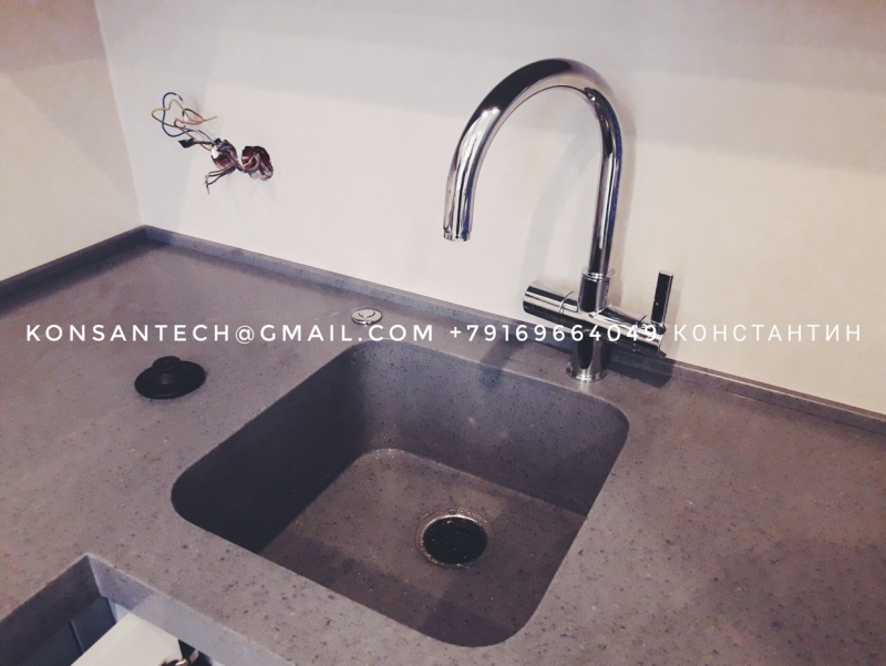

Кухонная мойка и посудомоечная машина в черновом варианте:

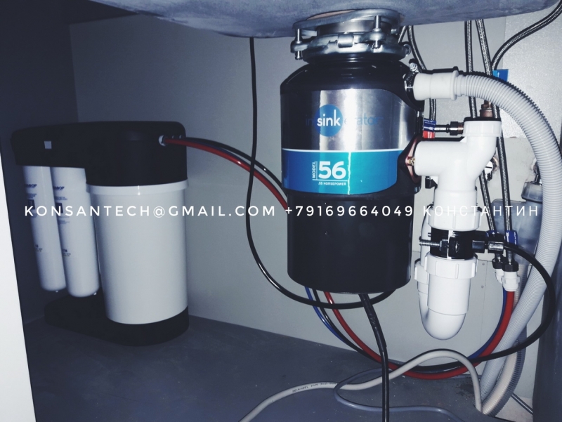

И в чистовом с подключенным измельчителем и фильтром для питьевой воды с обратным осмосом:

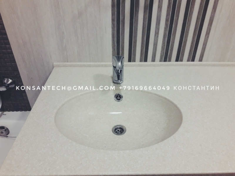

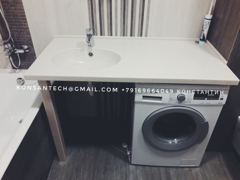

В санузле ванна с душевой стойкой, столешница с раковиной, под ней стиральная машина, а также инсталляции для унитаза и биде:
И чистовой монтаж после плиточных работ:

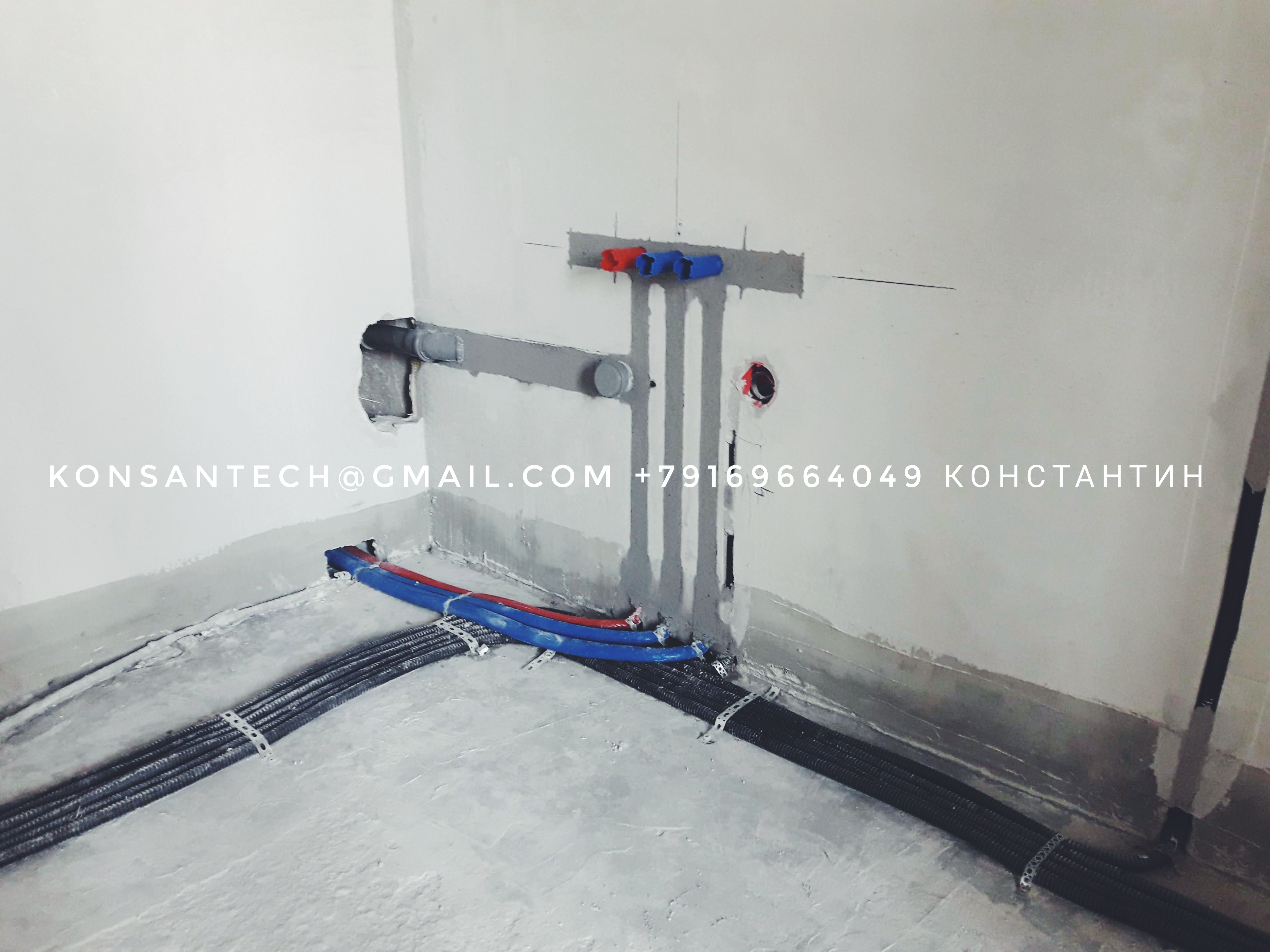

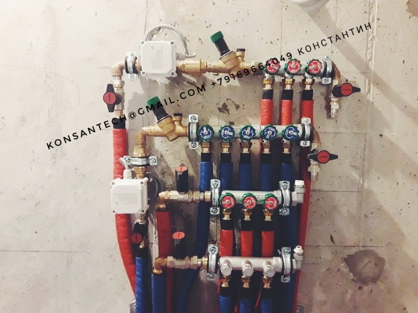

23.01.2019 в 19:34:06

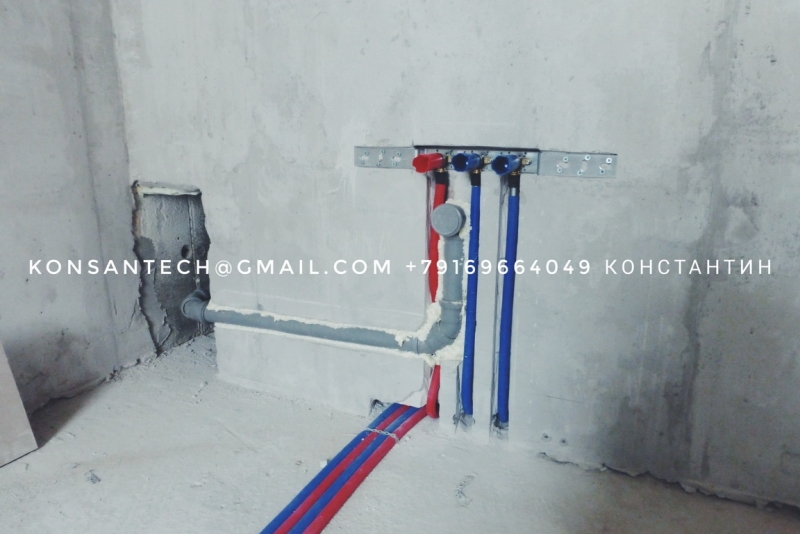

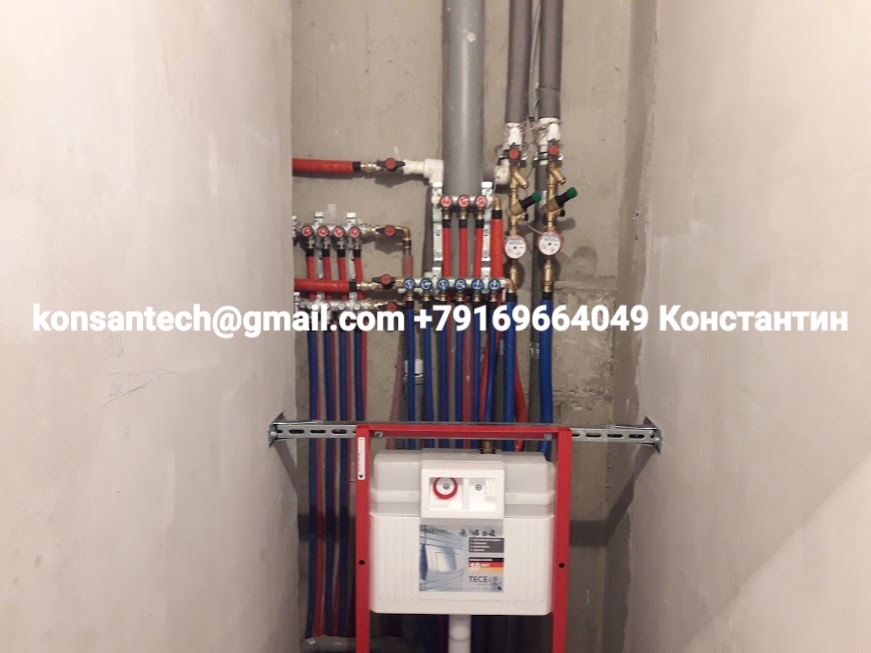

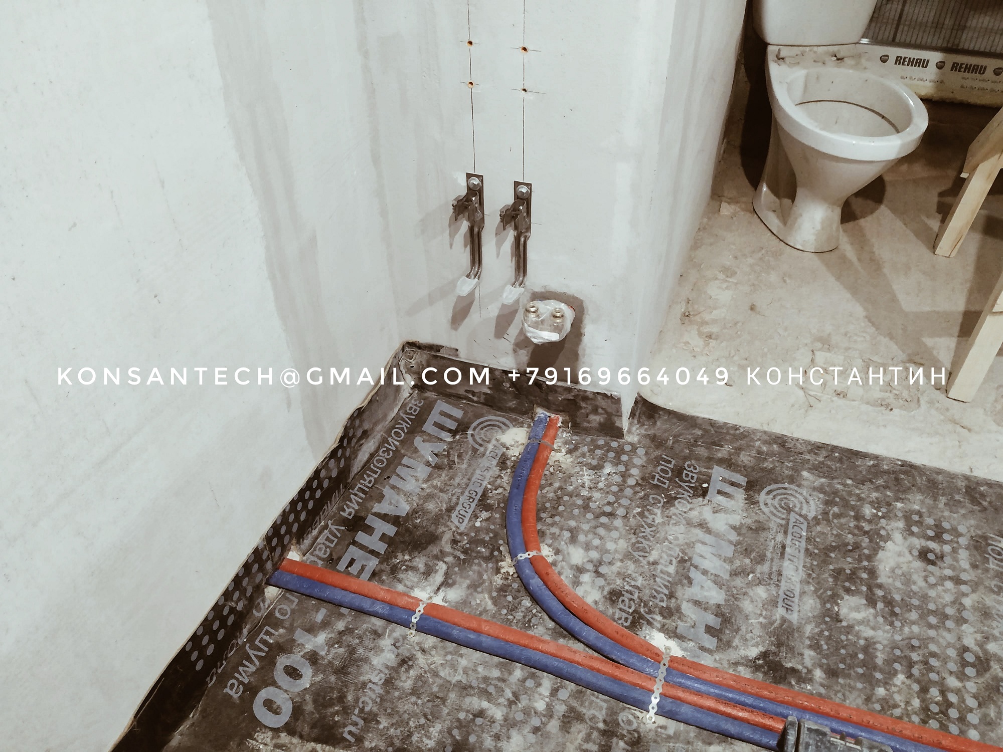

Объект Сосенский стан, д. 10 (водоснабжение)

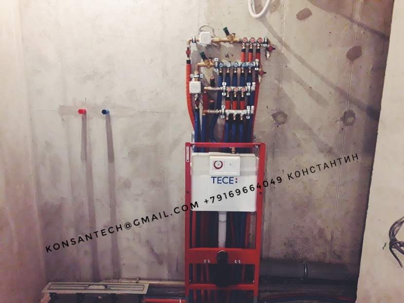

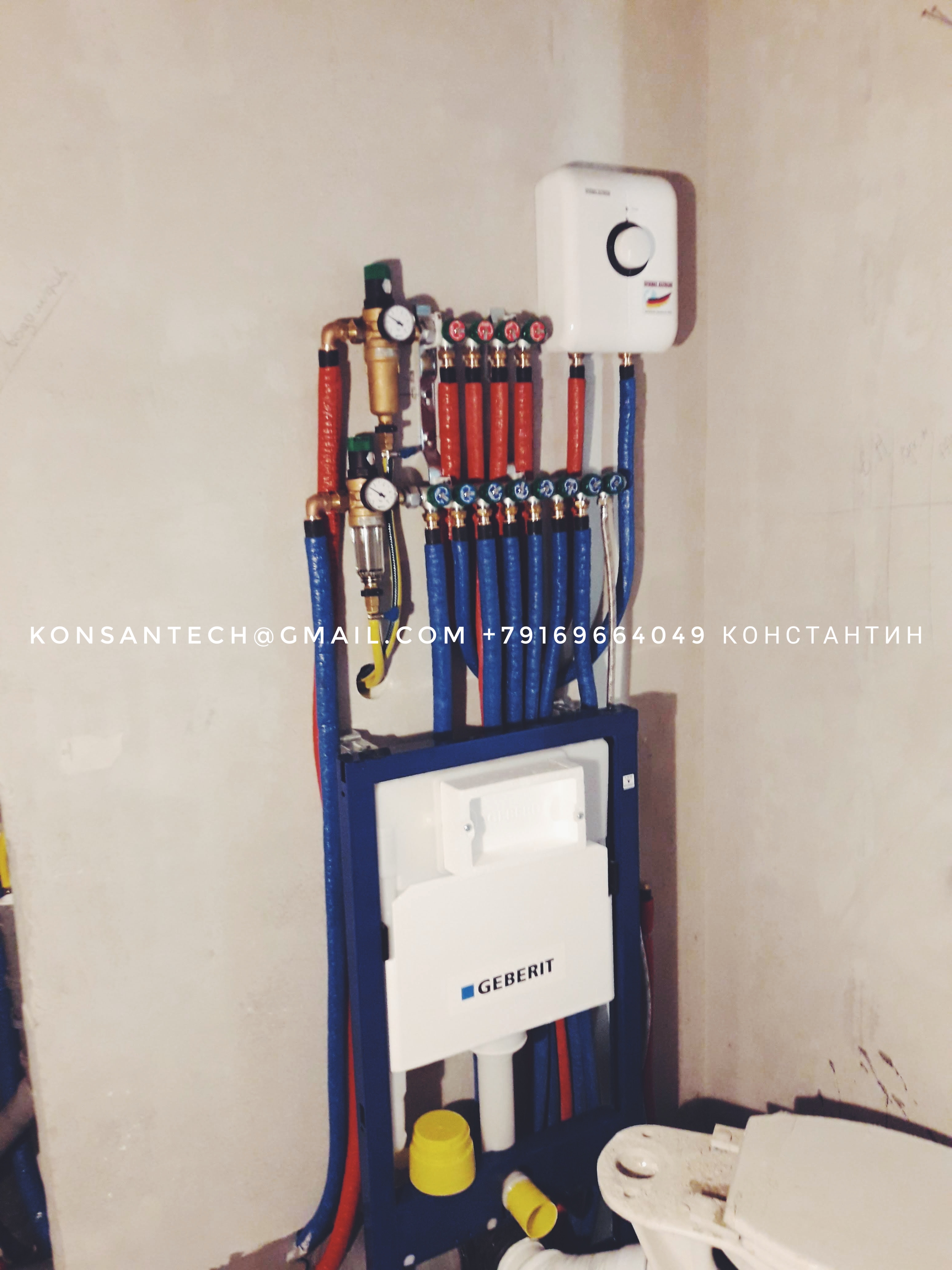

Узел ввода (коллектора, редуктора, фильтры грубой и тонкой очистки, гасители гидроударов, система защиты от протечек):

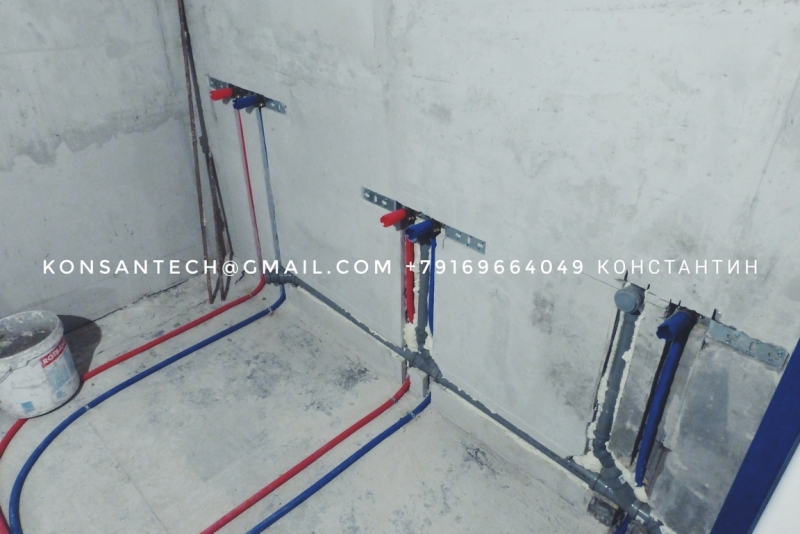

Выводы ГВС, ХВС и канализации для раковины и ванны:
Слева: выводы ГВС, ХВС и встроенный сифон для группы безопасности накопительного водонагревателя.
По центру: вывод ХВС и встроенный сифон для стиральной машины.
Справа: выводы ХВС и канализации для унитаза.

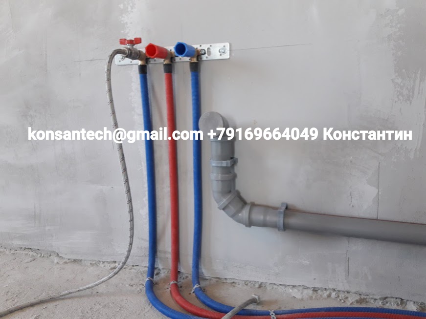

Выводы ГВС, ХВС и канализации для кухонной мойки и посудомоечной машины.

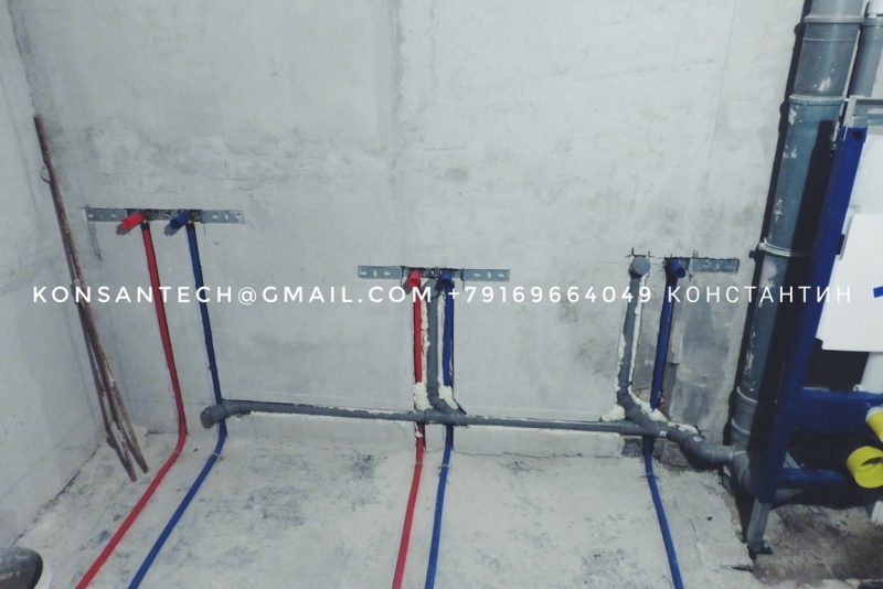

01.02.2019 в 10:31:51

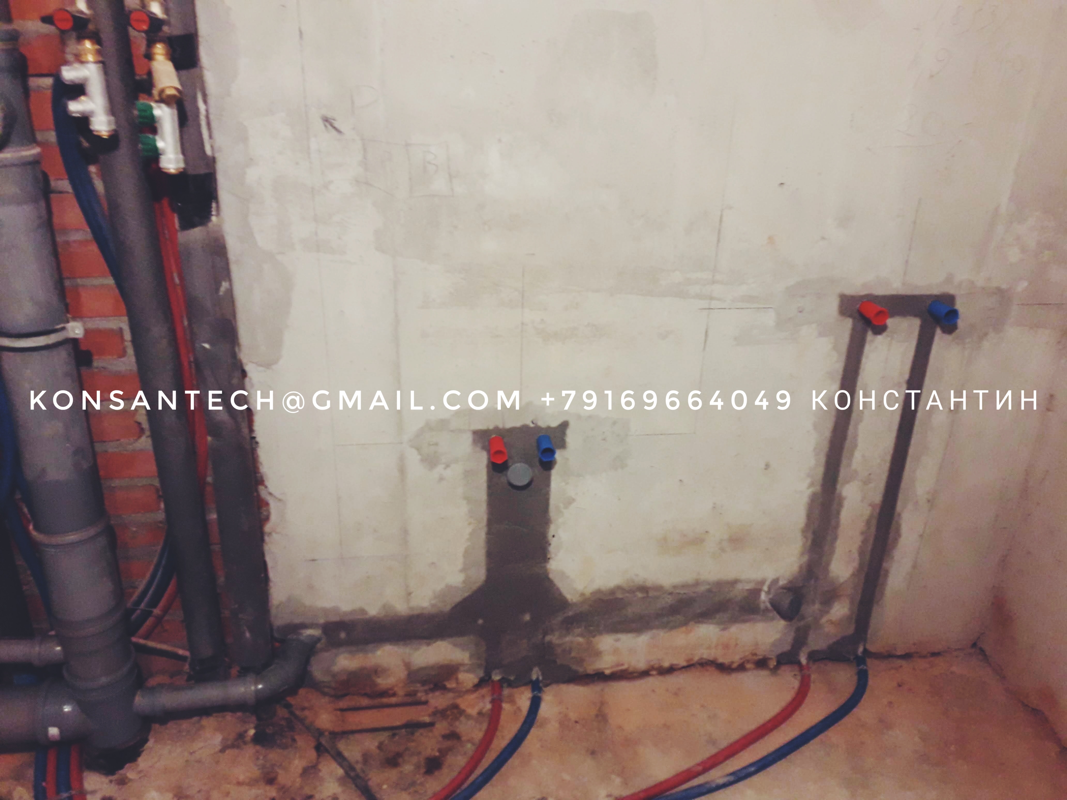

Объект ул. Веласкеса, д. 4 ЖК Испанские кварталы (водоснабжение и отопление)
Узел ввода ХВС и ГВС выполнен во встроенном стену коллекторном шкафу в коридоре между двумя санузлами, узлы учета находятся на лестничной клетке. Наполнение узла ввода: вводной кран Oventrop, защита от протечек Гидролок, редуктор и коллектора от FAR.
Санузел 1: сделаны выводы под раковину, писсуар, душевую кабину, смонтированы дренажный канал и инсталляция от TECE. Кстати, такой вариант дренажного канала - бюджетный «все в одном». При этом от "бюджетности" в нем, пожалуй, только экономия на ножках, которые не имеют даже отверстия для крепежа. В остальном же это полноценный и качественный трап с лотком под укладку плитки.
Санузел 2: сделаны выводы под раковину, ванну, стиральную машину, включая встроенный в стену сифон Viega, смонтирована инсталляция от TECE.
Кухня: сделаны выводы под кухонную мойку и посудомоечную машину.
Было принято решение сохранить схему разводки радиаторов, заменив при этом все трубы и арматуру на Rehau, а тройники использовать не из полифенилсульфона (пластиковые), а значительно более надежные бронзовые. Сами радиаторы Zehnder высотой 180 мм двухтрубный и трехтрубный, а также Rifar Supremo Ventil 350. Все подключения выполнены из стены нержавеющими Г-образными трубками Rehau.

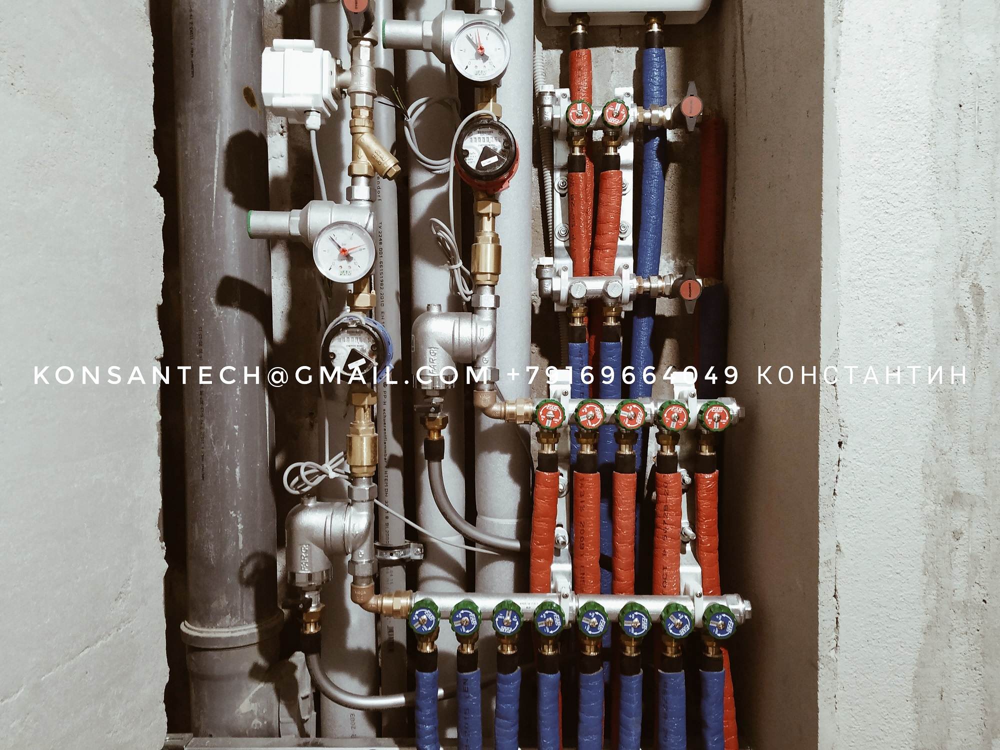

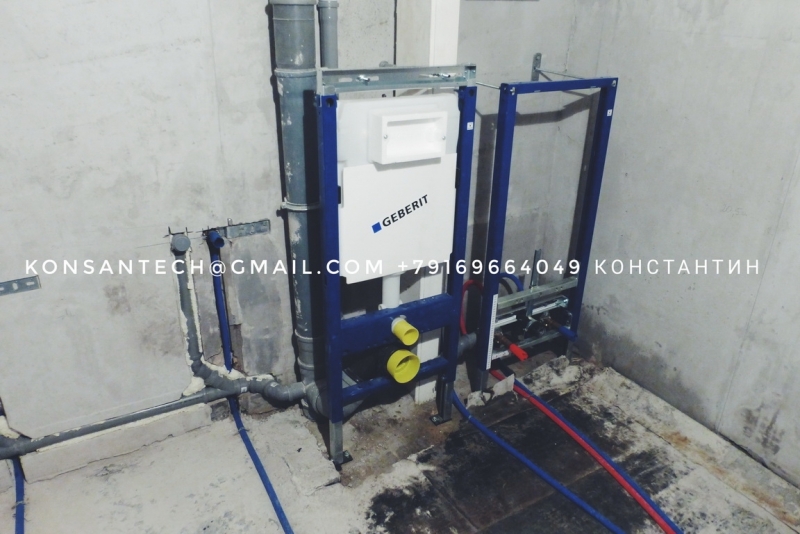

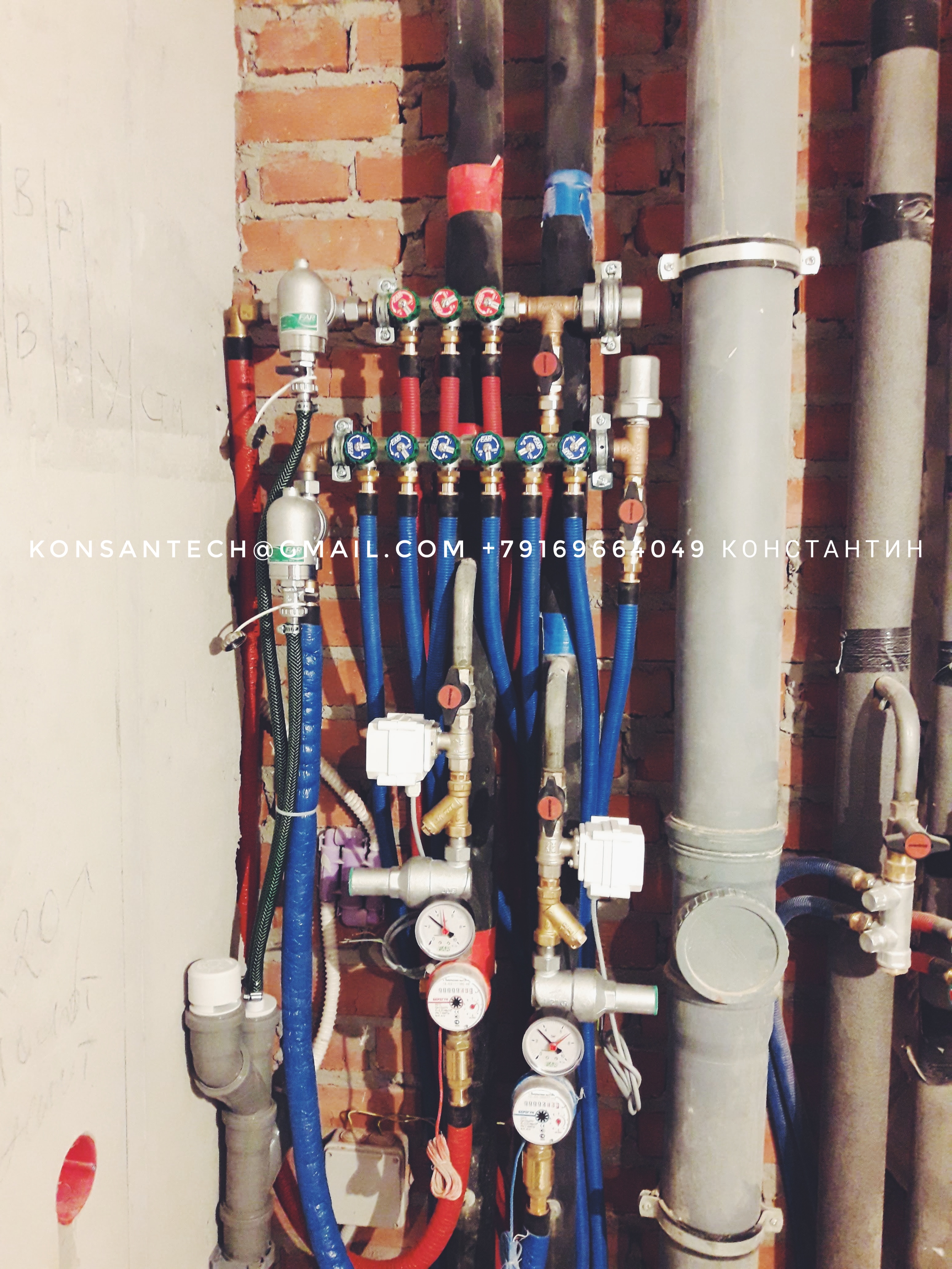

Объект ЖК Рассказово, ул. Андрея Тарковского, д.5 (водоснабжение и отопление)

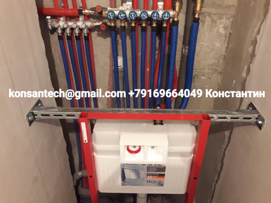

✔️Вводные краны заменены на ᴏᴠᴇɴᴛʀᴏᴘ. ⠀ ✔️Смонтированы краны с электроприводом Гидролок, фильтр грубой очистки ғᴀʀ, обратный клапан ɪᴛᴀᴘ, фильтр тонкой очистки ғᴀʀ на 100 микрон с поворотным фланцем и организацией промывки с разрывом струи в сухой сифон ᴍᴄᴀʟᴘɪɴᴇ, коллектора ғᴀʀ. ⠀ ✔️Разводка произведена трубой ʀᴇʜᴀᴜ sᴛᴀʙɪʟ. ⠀ ✔️Все трассы водоснабжения и отопления проложены в теплоизоляции Энергофлекс.

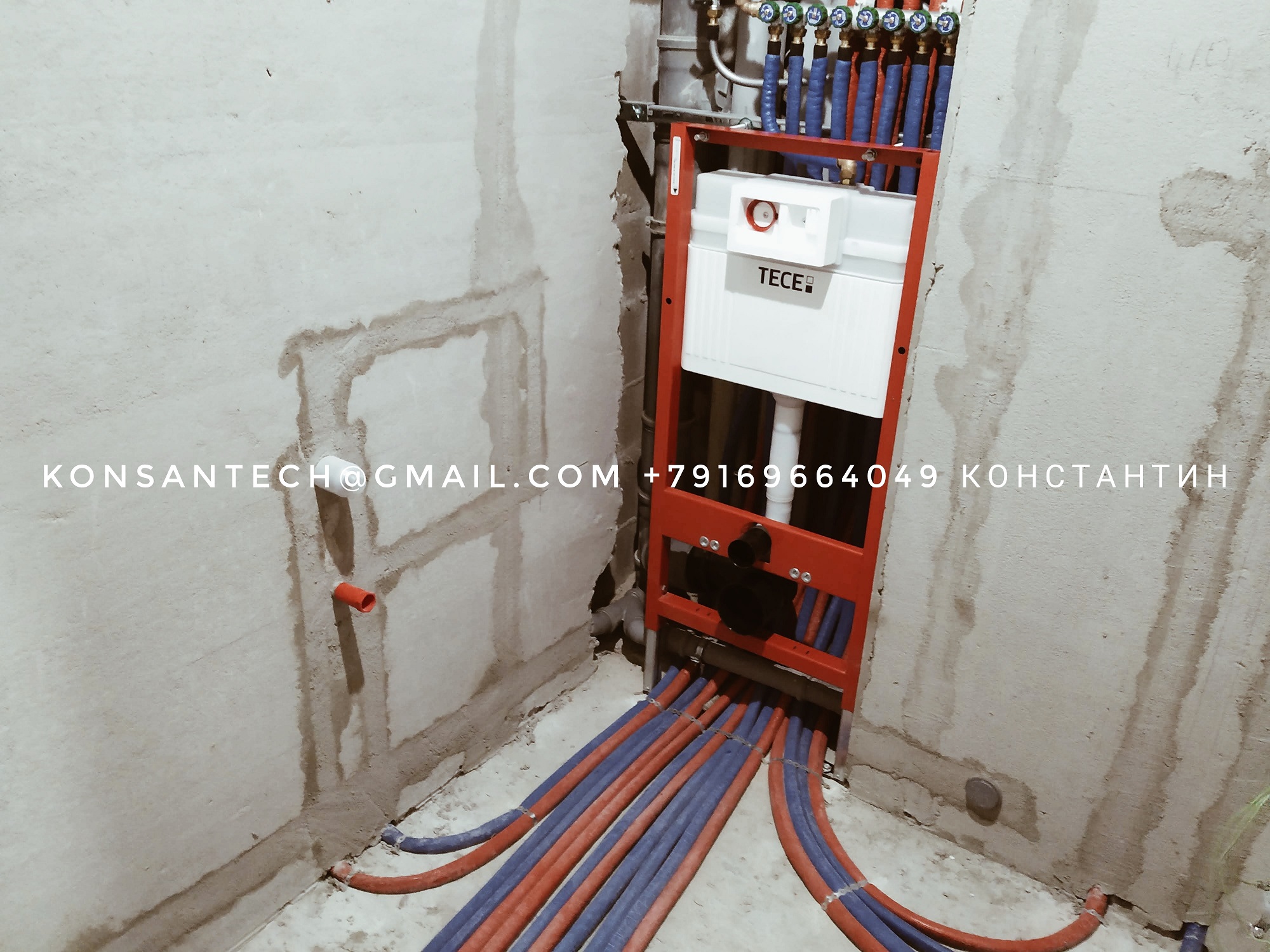

✔️Санузел: смонтирована инсталляция ᴛᴇᴄᴇ с крепежом на шину ᴡᴀʟʀᴀᴠᴇɴ, выводы под душевую кабину, гигиенический душ, раковину и стиральную машину со встраиваемым сифоном ᴠɪᴇɢᴀ. Проточный нагреватель установлен в сантехнише.
✔️Кухня: сделаны выводы под кухонную мойку и посудомоечную машину.

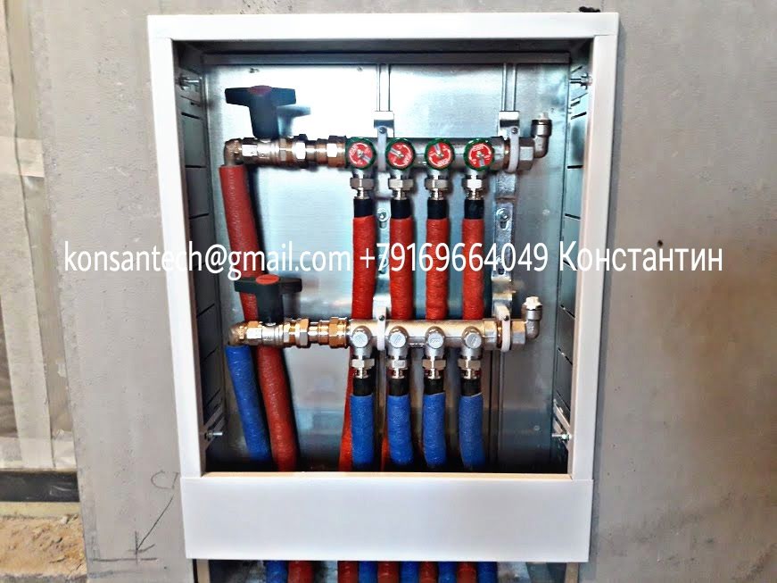

✔️Коллекторно-лучевая разводка отопления. ⠀ ✔️Узел ввода отопления находится в сантехнише за коллекторами отопления и состоит из вводного крана ᴏᴠᴇɴᴛʀᴏᴘ, коллектора ғᴀʀ и крана Маевского ғᴀʀ. ⠀ ✔️Смонтированы подключения для двух радиаторов ᴀʀʙᴏɴɪᴀ : трехтрубчатого с нижним подключение высотой 300 мм и двухтрубчатого с нижним подключением высотой 2 м (позиция под заказ, на момент монтажа не была ещё поставлена, поэтому на фото только выводы).

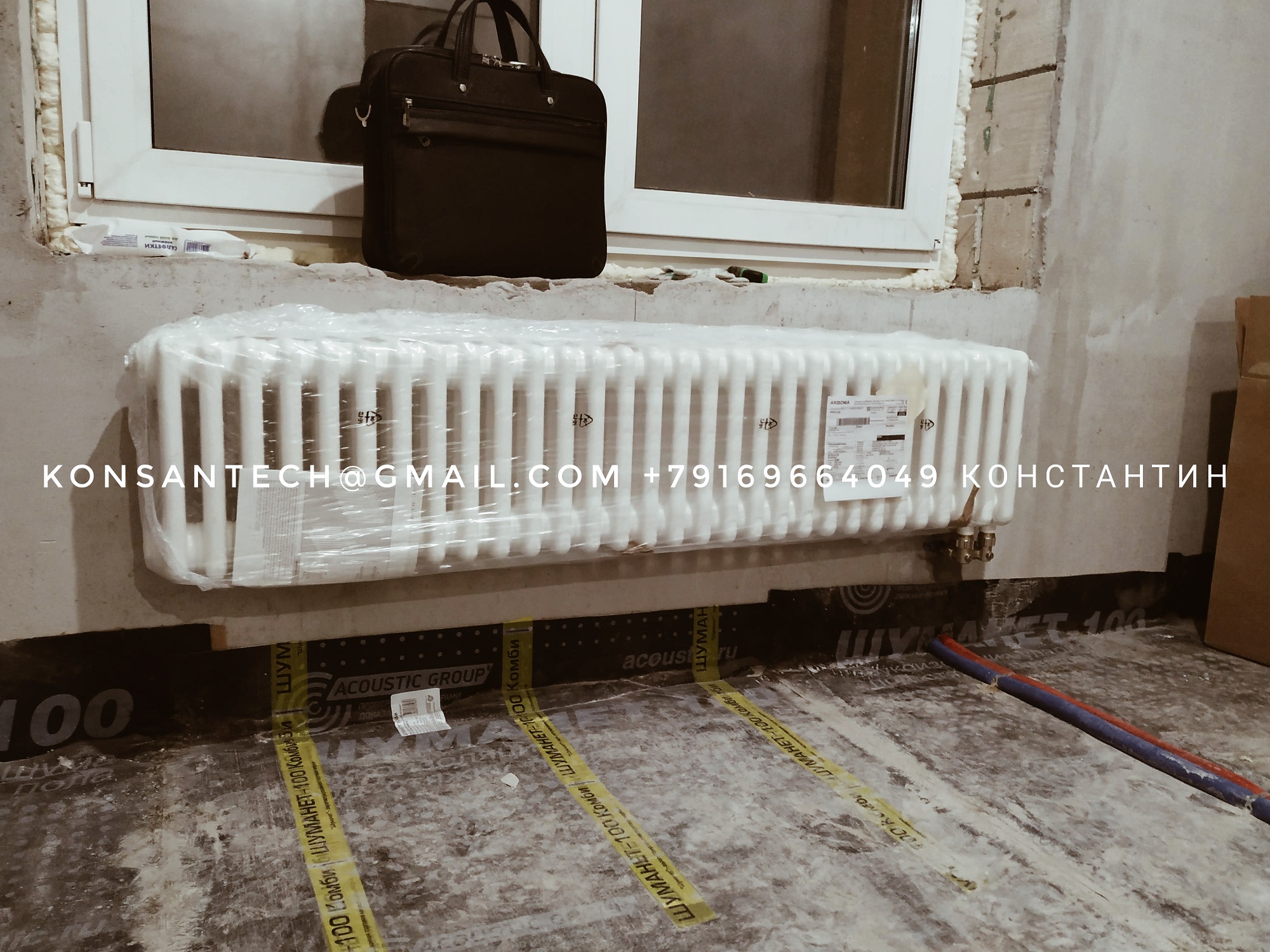

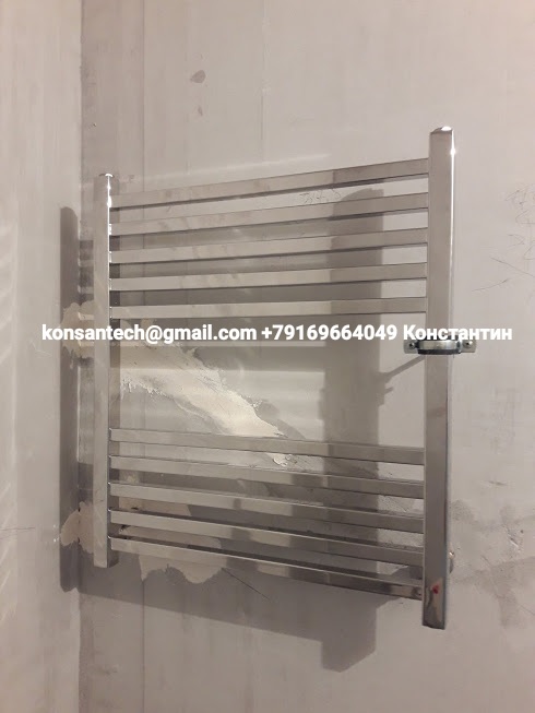

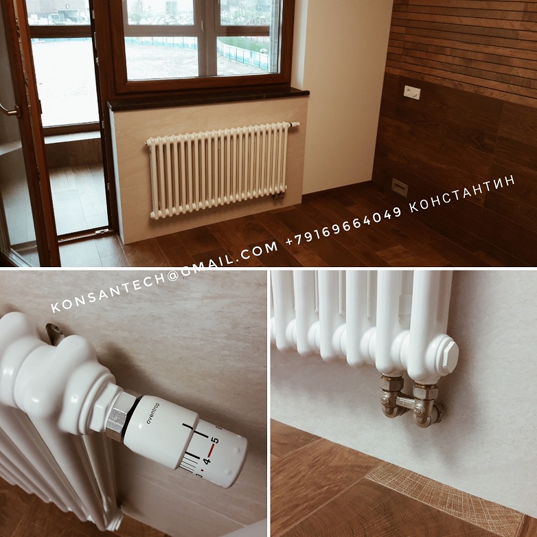

21.03.2019 в 10:08:25

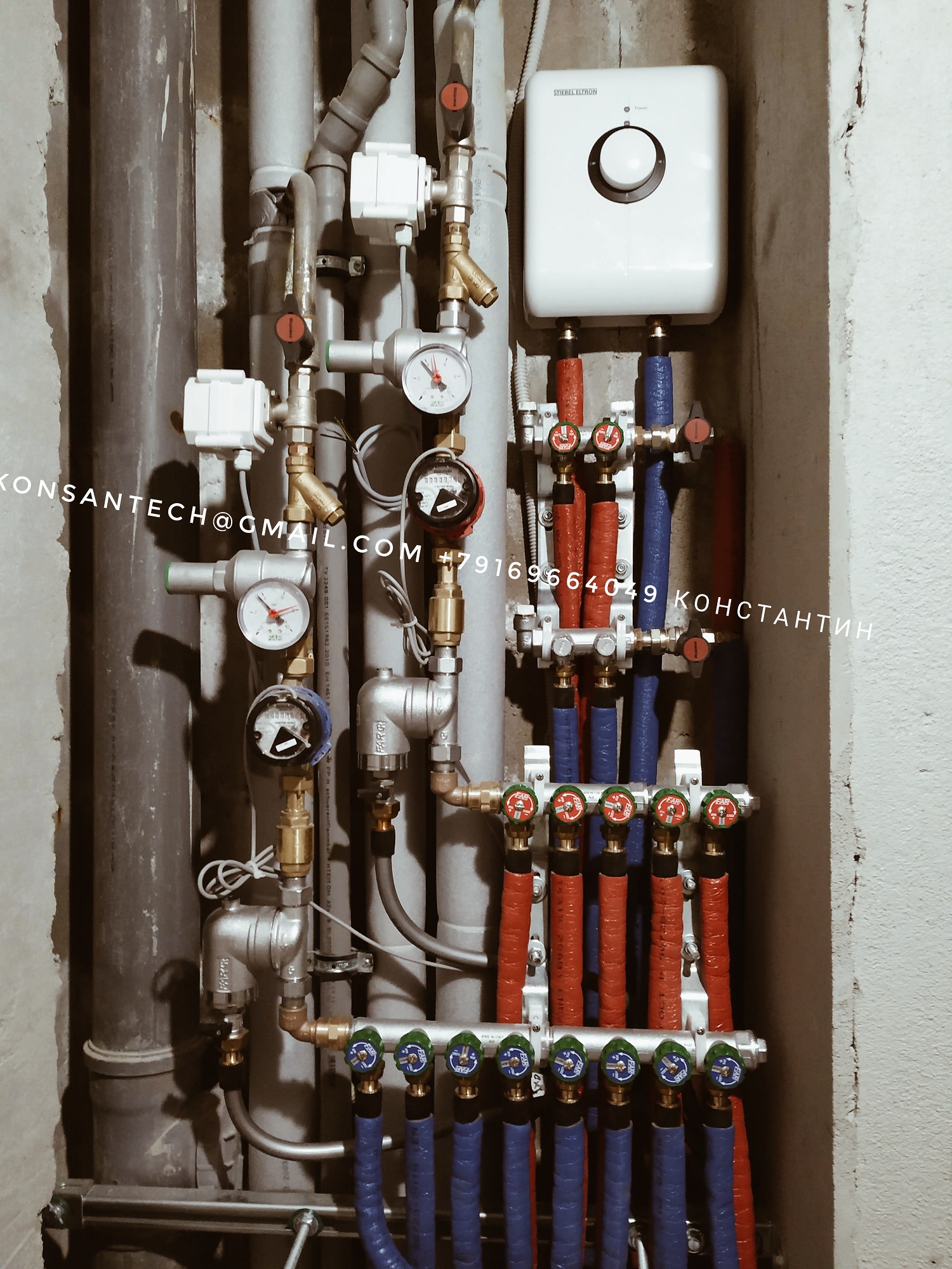

Химки ЖК "Менделеев" (чистовая отделка)

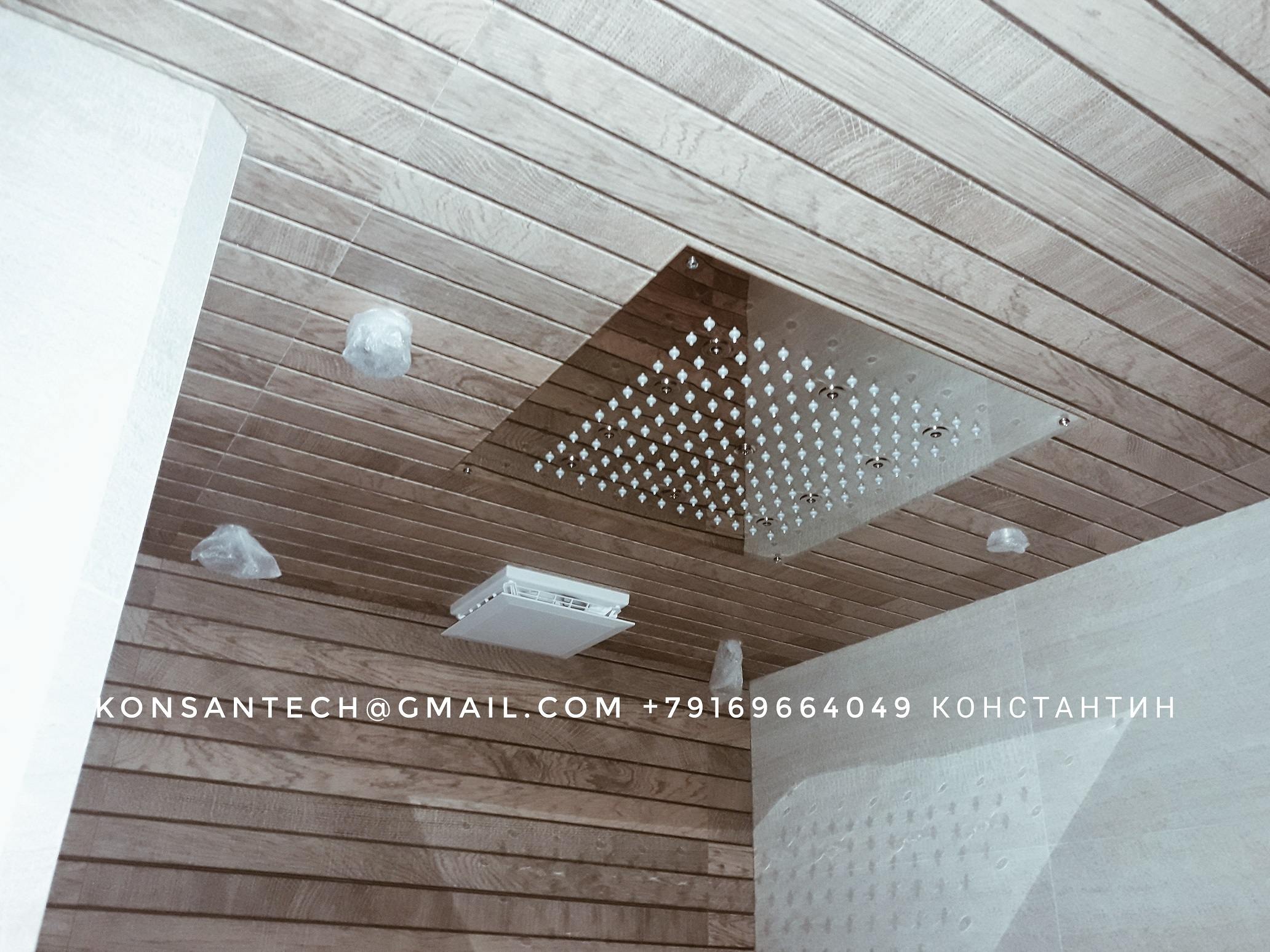

✔️Слева над раковиной - полотенцесушитель Zehnder.
✔️При входе в душевую организован излив для набора воды в ведро.
✔️Гигиенический душ слева от унитаза.
✔️В душевой кабине верхний потолочный душ и ручная лейка имеют свои встроенные в стену смесители.

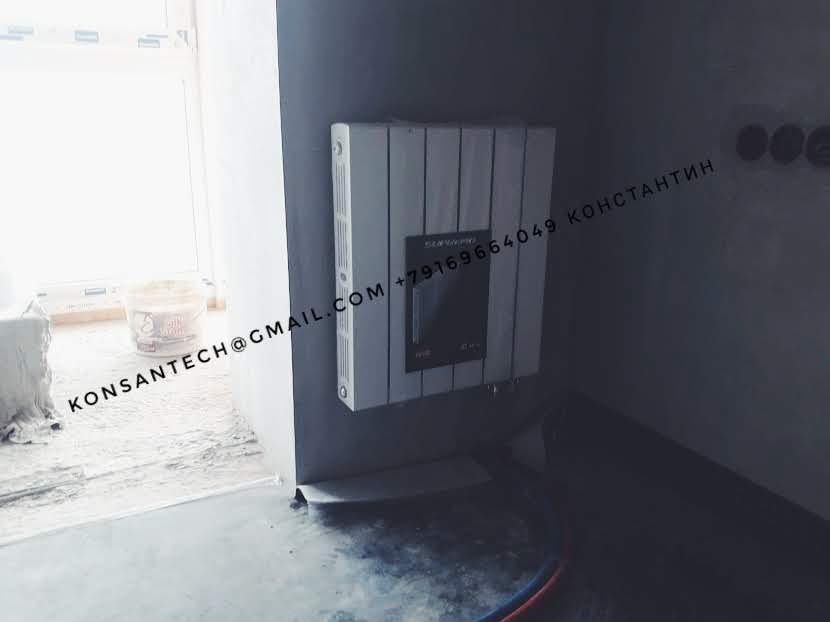

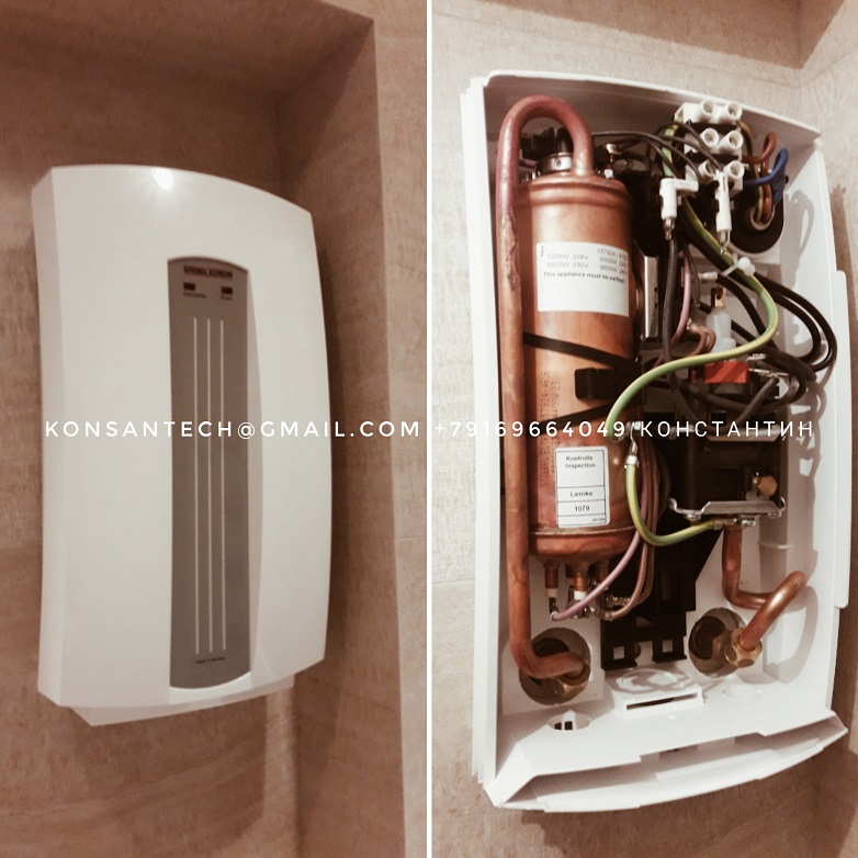

✔️Скрытое подключение проточного водонагревателя Stiebel Eltron.
✔️В нише расположились фильтра Aquatic с картриджами на 1 микрон на ХВС и ГВС. В доме ржавая вода, эти картриджи полностью задерживают в себе все частицы ржавчины.

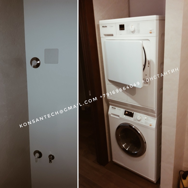

✔️Стойка из стиральной и посудомоечной машин Miele, слив с обеих машин подключен к скрытому в стену сифону.
✔️На кухне установлен измельчитель пищевых отходов Insinkerator.

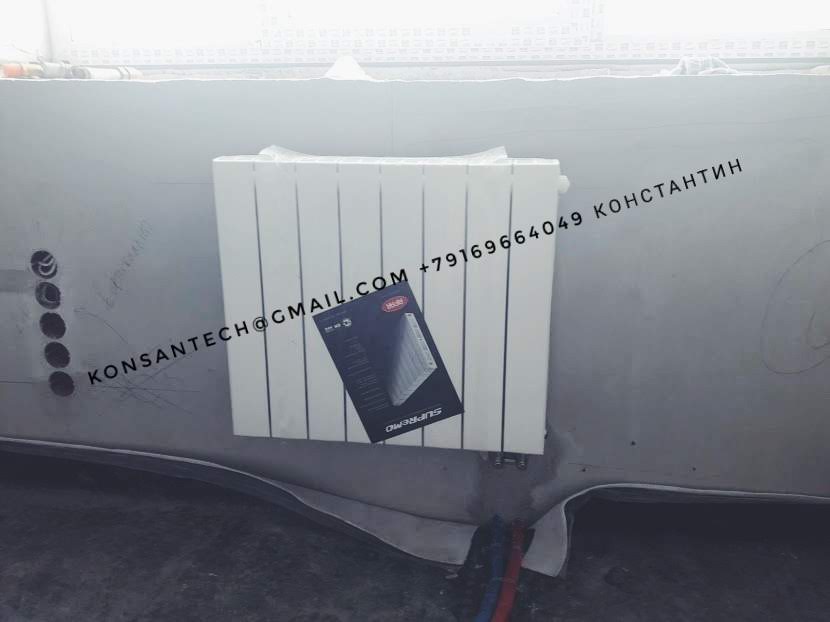

✔️Двухтрубчатые дизайн-радиаторы Zehnder с нижним подключением из стены, терморегулятор Oventrop.

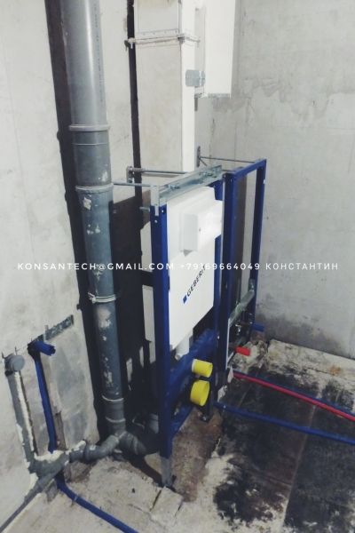

Инженеры немецкой компании TECE разработали и внедрили в производство комплексную систему для монтажа инсталляций и каркаса к ним. В частности, инсталляции TECE имеют возможность стыковки с силовым профилем TECE, тем самым создавая очень жесткий и идеально ровный каркас для обшивки листовыми материалами (гипсокартоном, гипсоволокном, аквапанелью и т.д.) Жесткость и прочность каркаса существенно превосходит аналогичные параметры по сравнению со стандартным профилем для гипсокартона, но, самое главное, в определенных ситуациях конструкции из профиля TECE позволяют сделать то, что технически не позволит реализовать стандартный профиль. Недостаток этих решений только один – высокая стоимость профиля, его стыковочных и крепежных элементов. Ниже некоторые мои работы по монтажу инсталляций в каркас из профиля TECE.
Монтаж систем отопления и водоснабжения.

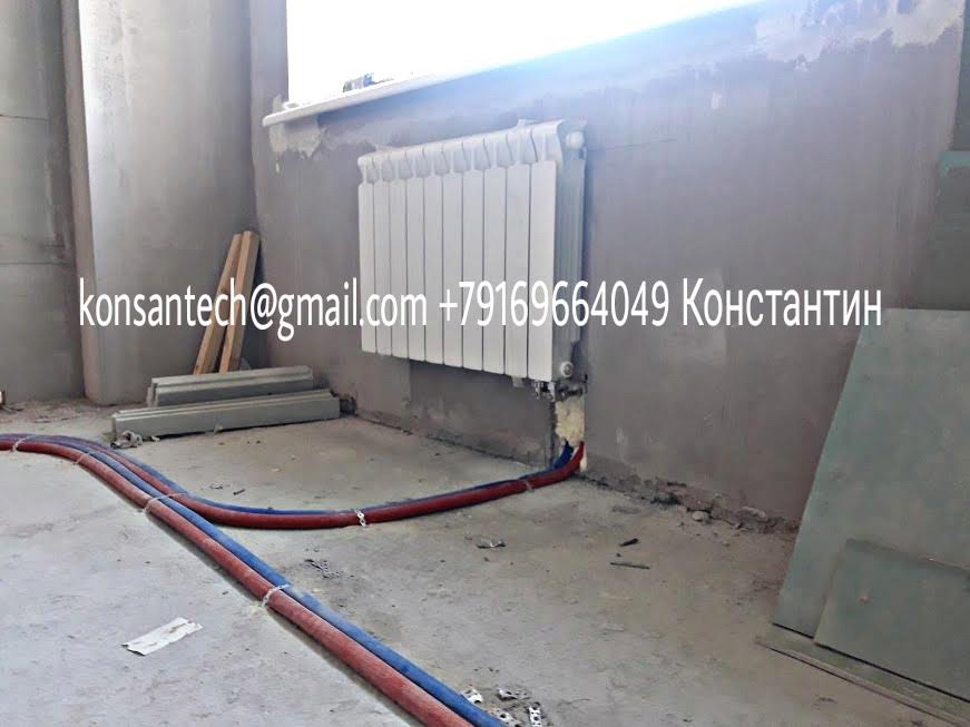

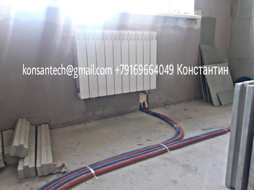

23.04.2019 в 17:10:54
ЖК Испанские кварталы, ул. Сервантеса 1к2 (водоснабжение+отопление)
✔️Заменена отопления от застройщика на коллекторно-лучевую схему. ⠀ ✔️Радиаторы ʀɪғᴀʀ ᴍᴏɴᴏʟɪᴛ ᴠᴇɴᴛɪʟ. ⠀ ✔️Коллекторный узел радиаторов расположен рядом с коллекторным узлом ХВС и ГВС.
✔️Смонтированы: инсталляция ᴛᴇᴄᴇ, гигиенический душ встроенного типа от ɢʀᴏʜᴇ, выводы под стиральную машину, накопительный водонагреватель, кухонную мойку, раковину, ванну. ⠀ ✔️ Узел ввода Заменены вводные краны на краны от ᴏᴠᴇɴᴛʀᴏᴘ, смонтированы: система защиты от протечек ɢɪᴅʀᴏʟᴏᴄᴋ, фильтра грубой очистки ғᴀʀ на 300 мкм, редуктор ғᴀʀ, счётчик, обратный клапан ɪᴛᴀᴘ. ⠀ ✔️Организован слив с кондиционера через приемную воронку и сухой сифон ᴍᴄᴀʟᴘɪɴᴇ.

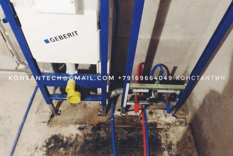

ЖК МОСКВА А101, 19 корпус (Скандинавский бульвар, д.1, корп.1) - водоснабжение
Санузел 1: ✔️смонтированы выводы ХВС, ГВС и канализации для ванной и раковины, вывод ГВС и встроенный сифон для стиральной машины ✔️установлена инсталляция ᴛᴇᴄᴇ, над ней расположилась коллекторная группа ХВС и ГВС
Санузел 2: ✔️установлена инсталляция ᴛᴇᴄᴇ, над ней сделаны выводы для подключения накопительного водонагревателя ✔️смонтированы выводы ГВС, ХВС и канализации для раковины
Кухня: ✔️смонтированы выводы ГВС, ХВС и канализации для кухонной мойки и посудомоечной машины
✔️Вводная арматура на лестничной клетке не менялась - осталась от застройщика. Заменены вводные трассы от распределительного узла на лестничной клетке, тем самым была подведена цельная труба к коллекторам.

[b]ЖК МОСКВА А101, 19 корпус (Скандинавский бульвар, д.1, корп.1) - водоснабжение[/b]
Туалет: ✔️установлена инсталляция ᴛᴇᴄᴇ, над ней расположилась коллекторная группа ХВС и ГВС (вводные краны ᴏᴠᴇɴᴛʀᴏᴘ, система защиты от протечек Гидролок, редуктор и коллектор ғᴀʀ), а также проточный водонагреватель sᴛɪᴇʙᴇʟ ᴇʟᴛʀᴏɴ. Сбоку от инсталляции смонтирован сухой сифон ᴍᴄᴀʟᴘɪɴᴇ для дренажа с кондиционера, встроенный смеситель для гигиенического душа ɢʀᴏʜᴇ, выводы ГВС,ХВС и канализации для раковины.
Ванная: ✔️смонтированы выводы ХВС, ГВС и канализации для ванной и раковины, вывод ГВС и встроенный сифон для стиральной машины
Кухня: ✔️смонтированы выводы ГВС, ХВС и канализации для кухонной мойки и посудомоечной машины ⠀ ✔️На вводе на лестничной клетке был демонтирован редуктор от застройщика, т.к. его пропускной способности недостаточно на несколько одновременных точек водоразбора. Вводная труба была заменена полностью от счетчиков до коллектора. В работе использовались трубы и фитинги производства ʀᴇʜᴀᴜ.

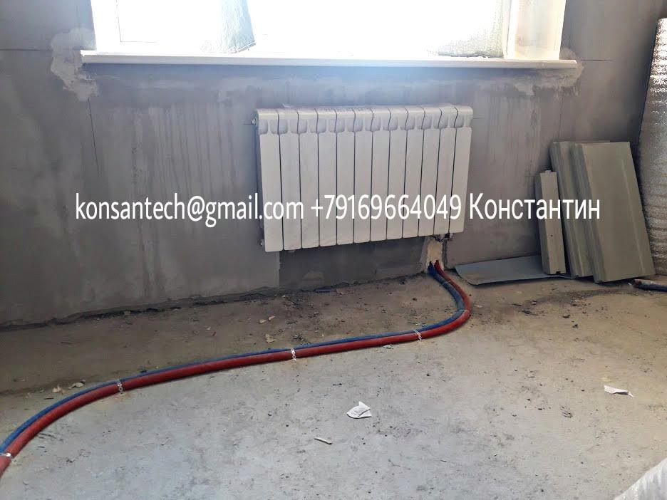

ЖК Гринада (водоснабжение+отопление)
Санузел 1: ✔️Узел ввода: переварены отводы ХВС и ГВС, заменены вводные краны от застройщика на ᴏᴠᴇɴᴛʀᴏᴘ, смонтирована система защиты от протечек ɢɪᴅʀᴏʟᴏᴄᴋ, фильтра грубой очистки ғᴀʀ с сеткой на 300 мкм, редуктора ғᴀʀ, счетчики, обратные клапана, коллектора ғᴀʀ. Также смонтирован сухой сифон ᴍᴄᴀʟᴘɪɴᴇ для дренажа с кондиционера ✔️Смонтированы выводы для душевой кабины, раковины, стиральной машины, проточного водонагревателя (скрытое подключение) ✔️Установлена инсталляция ᴛᴇᴄᴇ
Санузел 2: ✔️Узел ввода: заменены вводные краны от застройщика на ᴏᴠᴇɴᴛʀᴏᴘ, смонтирована система защиты от протечек ɢɪᴅʀᴏʟᴏᴄᴋ, фильтра грубой очистки ғᴀʀ с сеткой на 300 мкм, редуктора ʜᴏɴᴇʏᴡᴇʟʟ (с целью оптимизации затрат, т.к. санузел будет использоваться редко), счетчики, обратные клапана, коллектора ғᴀʀ ✔️Смонтированы выводы для ванны и раковины ✔️Установлена инсталляция ᴛᴇᴄᴇ
Кухня: ✔️Узел ввода: заменены вводные краны от застройщика на ᴏᴠᴇɴᴛʀᴏᴘ, смонтирована система защиты от протечек ɢɪᴅʀᴏʟᴏᴄᴋ, фильтра грубой очистки ғᴀʀ с сеткой на 300 мкм, редуктора ʜᴏɴᴇʏᴡᴇʟʟ (с целью оптимизации затрат, т.к. потребителей мало), счетчики, обратные клапана ✔️Смонтированы выводы для кухонной мойки и ПММ (через проходной тройник ʀᴇʜᴀᴜ
Отопление: ✔️4 радиатора от застройщика ✔️Заменены все трассы с тройниковой на лучевую схему разводки ✔️Подключение труб к радиаторам из стены ✔️Коллекторная группа в нише, также на радиаторы установлена система защиты от протечек ɢɪᴅʀᴏʟᴏᴄᴋ ✔️По окончанию монтажа выполнена опрессовка отопления

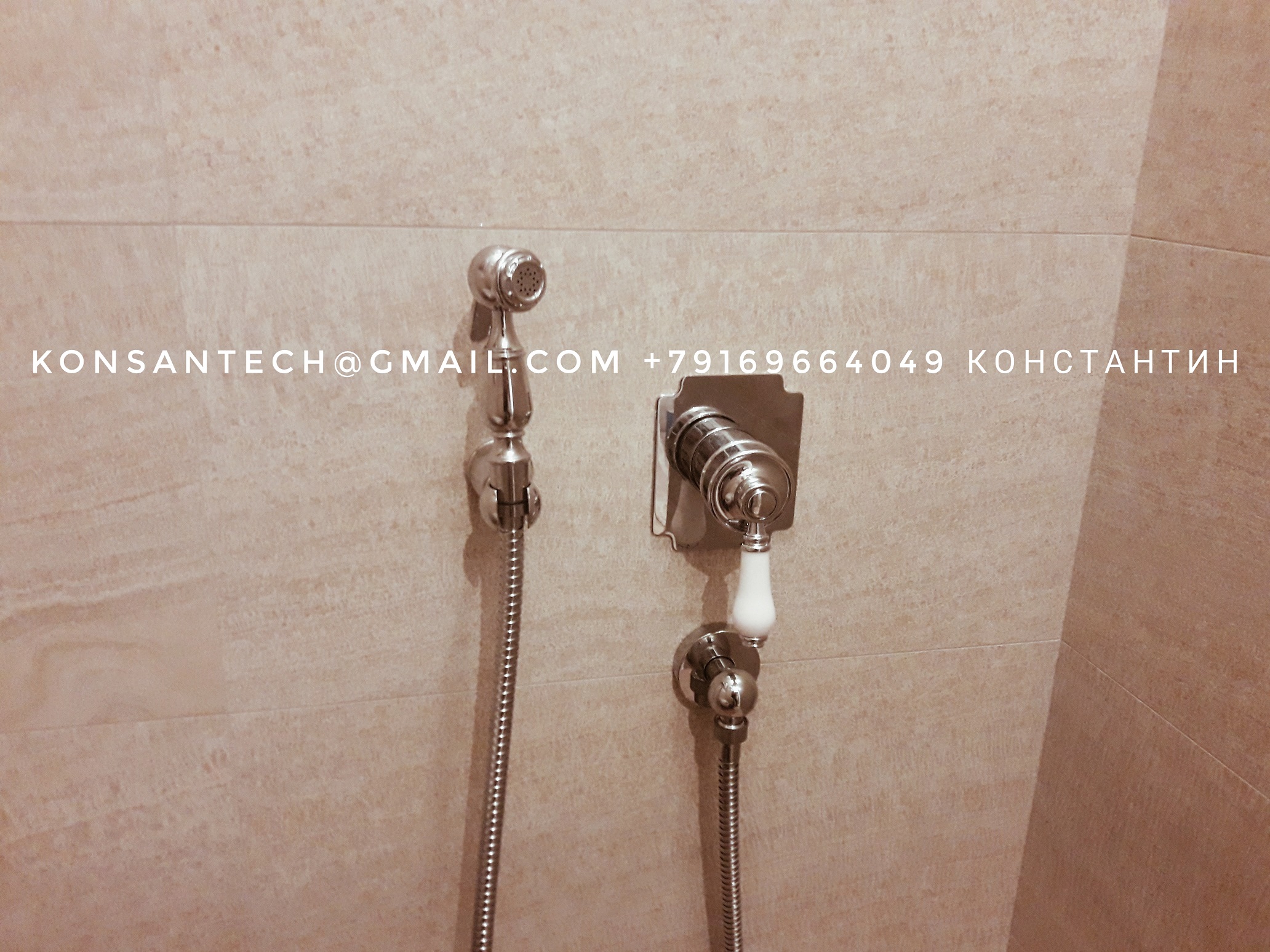

17.09.2020 в 22:11:52

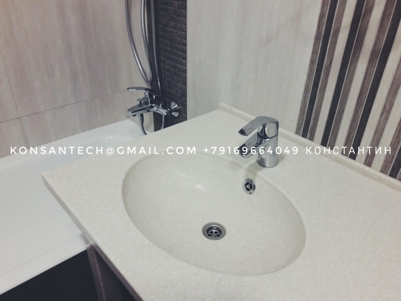

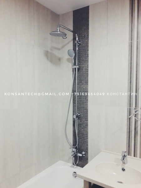

Красота в деталях! На фото чистовой монтаж гигиенического душа от Hansgrohe.
