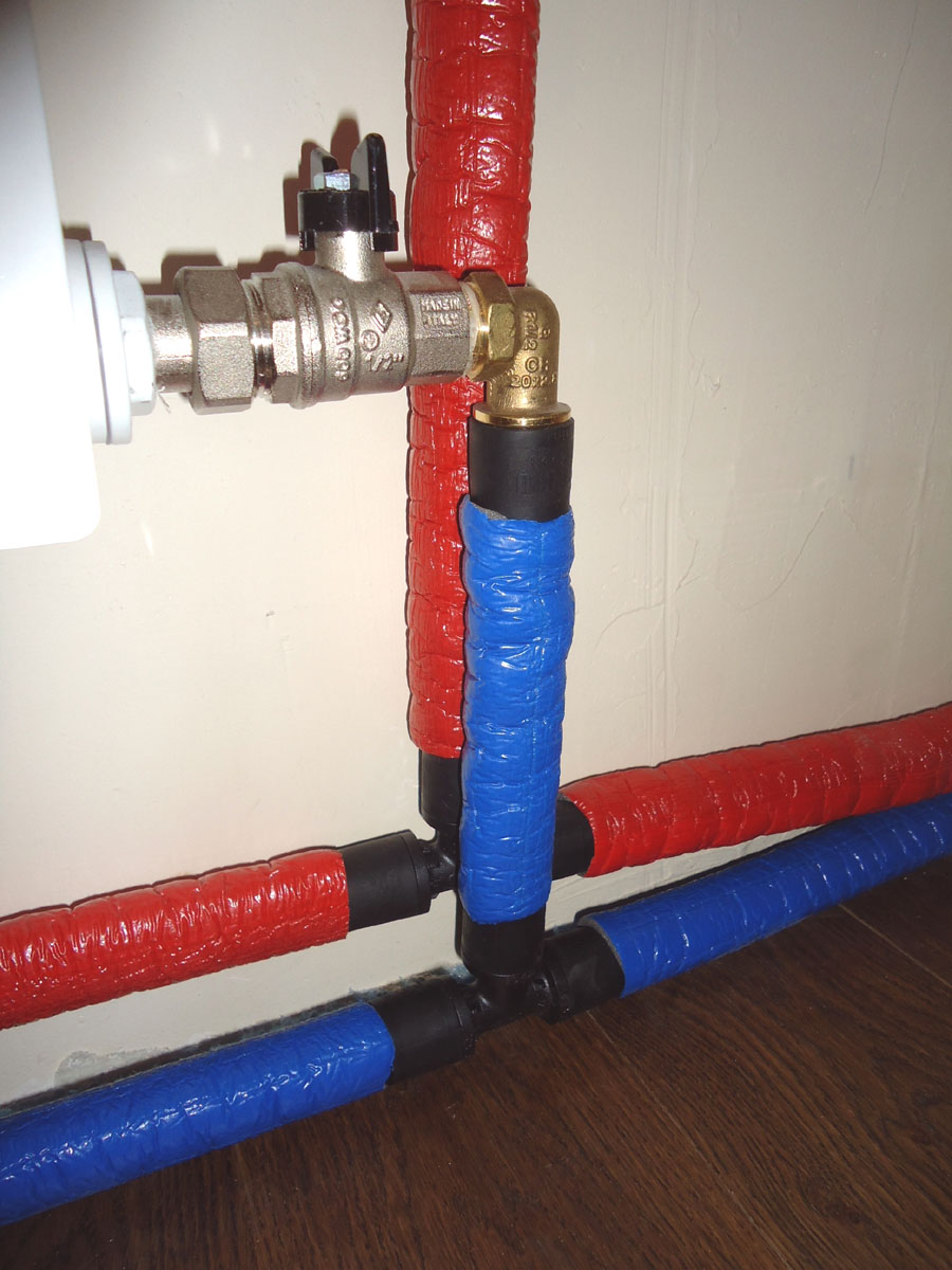

Разводка воды и отопления трубами Rehau (инструмент, есно, свой) делается за один-два дня, с электрикой немного дольше, но все-равно это дни, а не недели. Все это дело прячется за плинтусами, мебелью, фальш-стенами(в этом случае еще наносится дополнительная звукоизоляция - напыляемый ППУ).

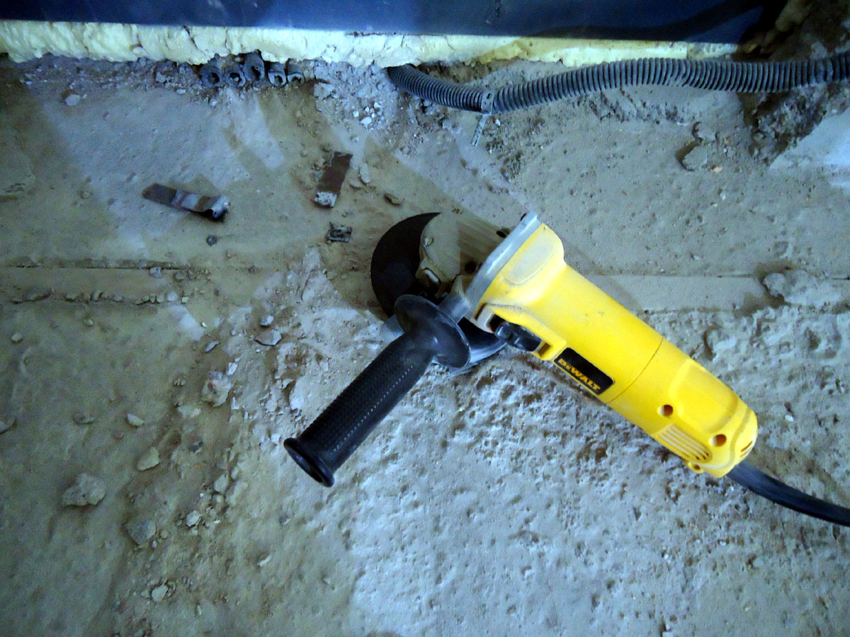

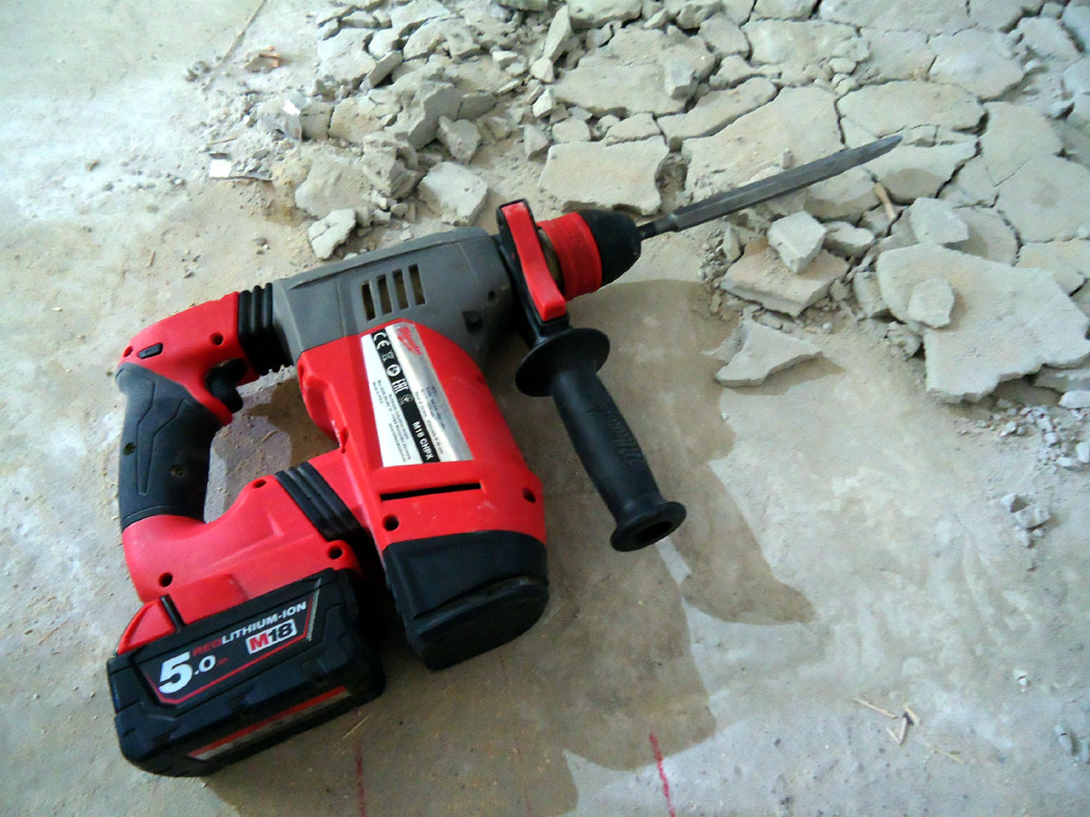

Подготовка бетонного основания: болгаркой срезаем выступающие металлические штуковины, отбойным молотком удаляем наплывы бетона, зачистным фрезером все это дело ровняем (аналогично и со стенами-потолком):
ссылка

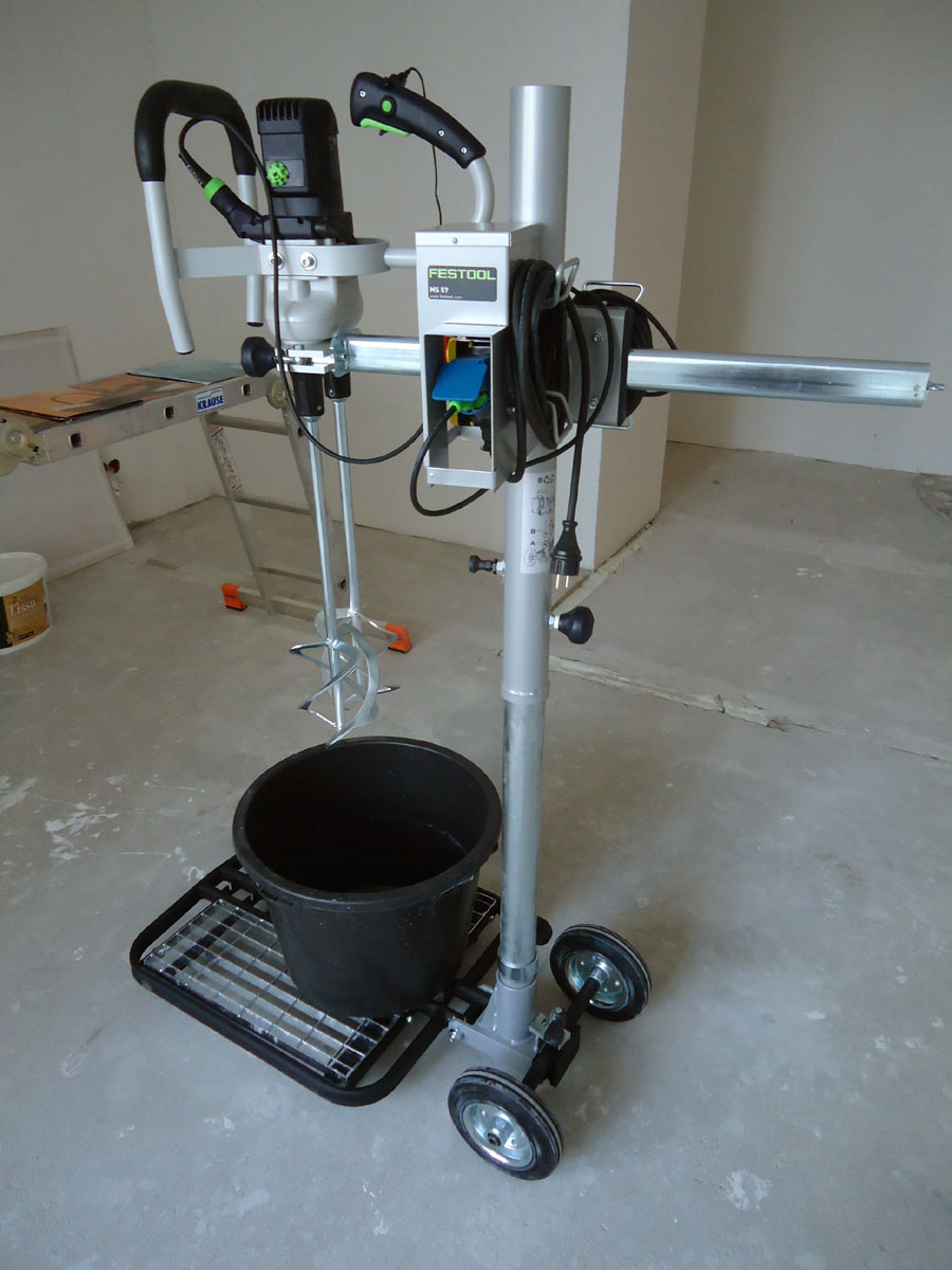

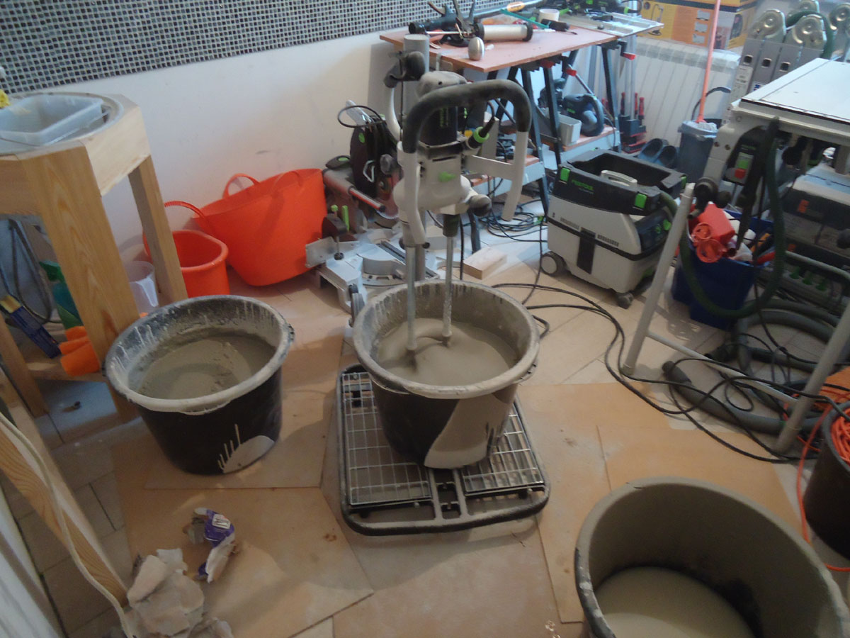

Раствор (обычно это достаточно жидкая "наливайка" ) готовится вот такой "миксерной станцией" (до 90 литров за один замес), качество перемешивания очень высокое, никаких воздушных пузырьков и прочего, остается только вылить готовый раствор и разогнать его раклей, пока разливаю одну бадью, "станция" замешивает следующую:

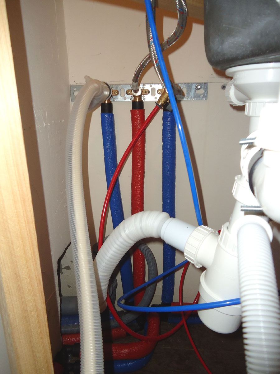

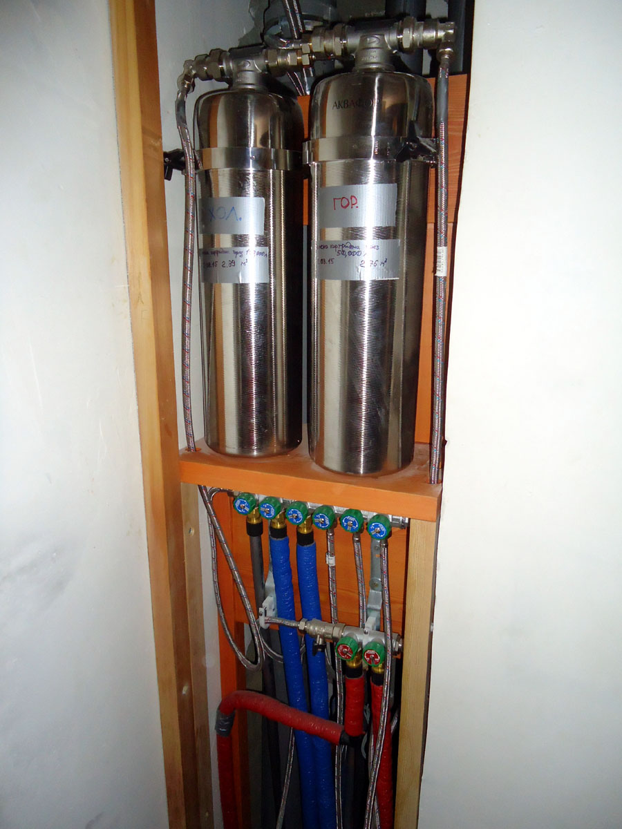

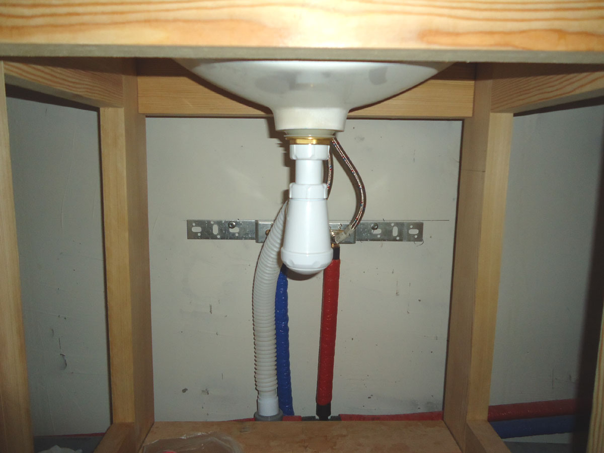

Разводка воды и отопления трубами Rehau (коллекторы - FAR, проточные фильтры - "Аквафор" "Викинг", для питьевой воды - осмотический "Мореон" ):
