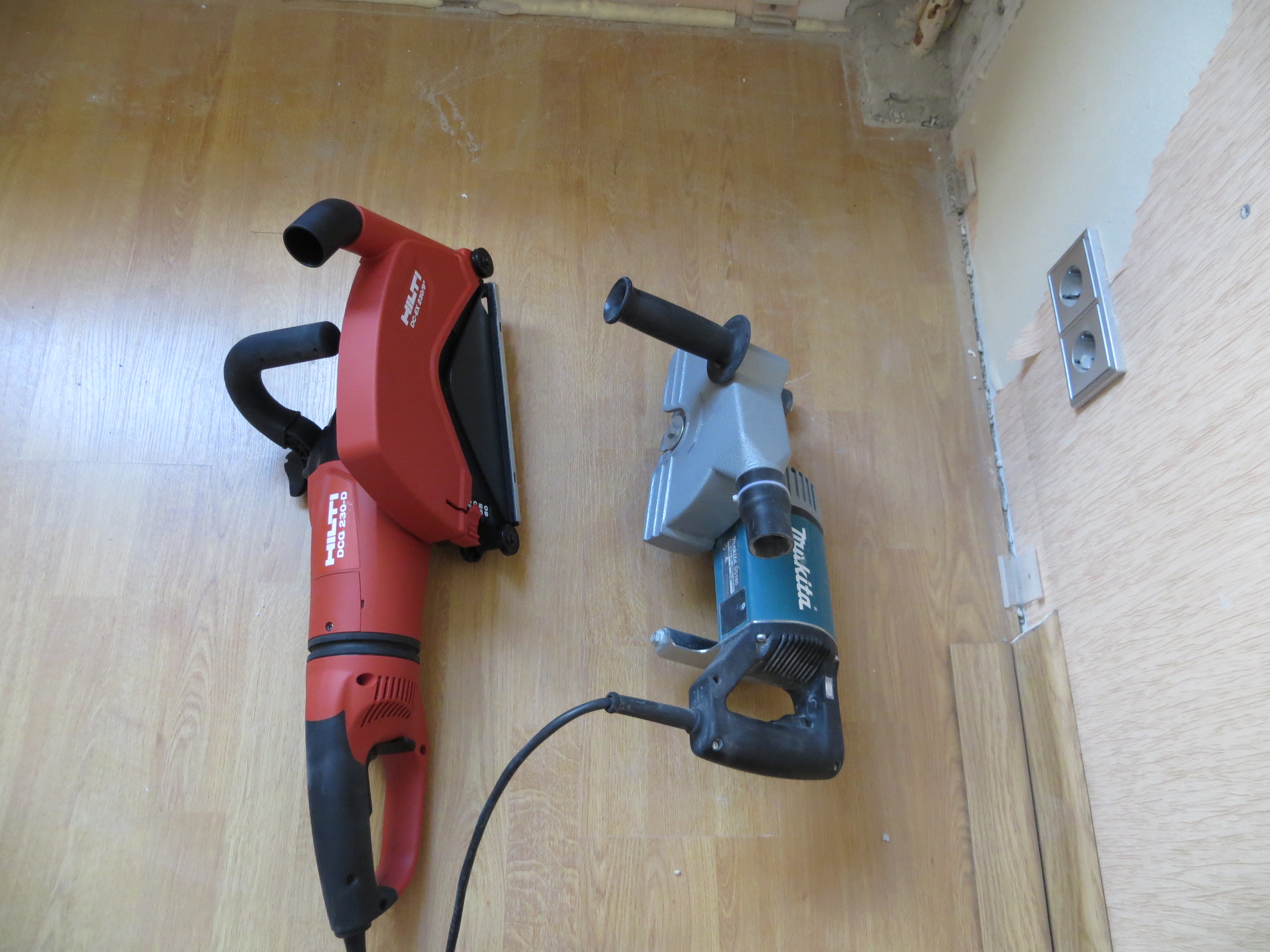

Мастер с большим опытом работ, москвич. Прошел профильное обучение, устанавливаю бытовые кондиционеры, мульти сплит системы кондиционирования, VRF(VRV)-системы и другое оборудование в Москве и Московской области. Официальный дилер по кондиционерному оборудованию : Mitsubishi Heavy Industries, Mitsubishi Electric, Toshiba Произвожу алмазную резку отверстий от 20мм до 350мм . При необходимости сверление производится с водоотводом в пылесос Устанавливаю приточную вентиляцию Бризеры и рекуператоры : iFrech,Тион, Mitsubishi Electric Lossnay, Marley и другие производители Самый простой вариант вентиляции -Клапан КПВ-125 Остальные бренды устанавливаю по желанию заказчика
-Консультации, подбор и продажа оборудования -Монтаж кондиционерного и вентиляционного оборудования -Диагностика, ремонт и сервисное обслуживание кондиционеров -Послегарантийное обслуживание (чистка оборудованием Керхер и специализированной немецкой и американской химией, заправка фреоном)

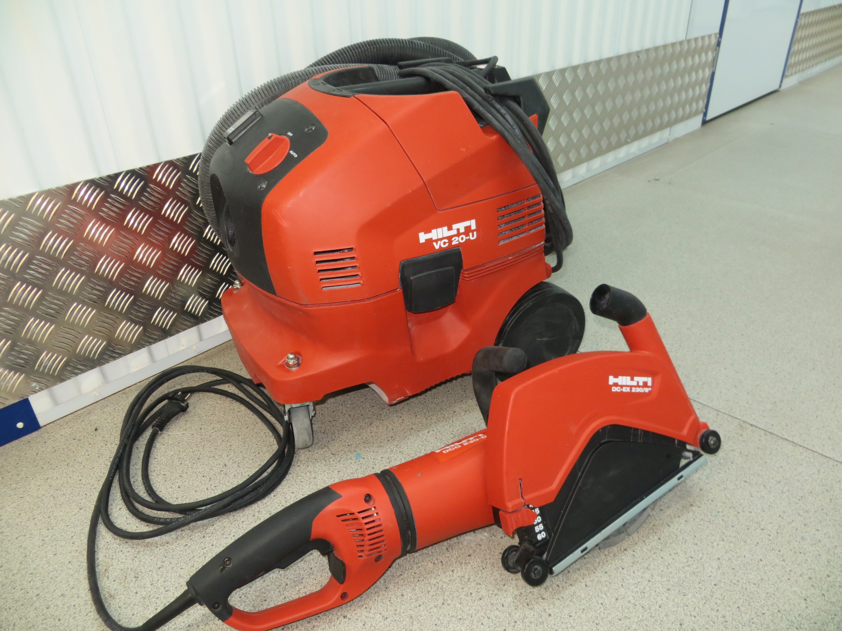

Все работы производятся профессиональным инструментом При монтаже сплит систем (когда осуществляется бурение стен и штробление трасс, используется промышленный пылесос) мебель при необходимости застилается пленкой. После установки и окончания работ производится уборка помещения. При монтаже кондиционера в два этапа выполняется консервация трубопроводов чистым азотом. На все виды работ дается гарантия от 12 до 36 месяцев.

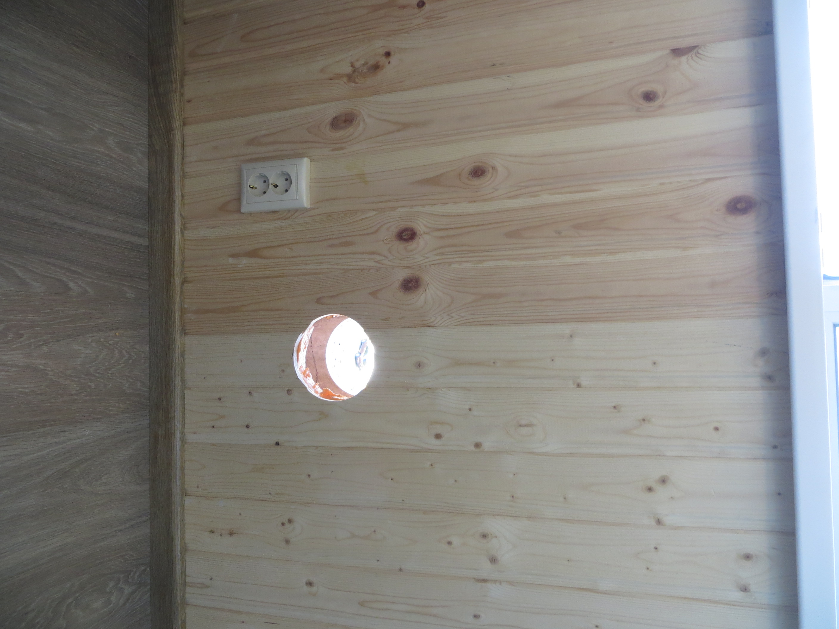

19.03.2018 в 08:02:09

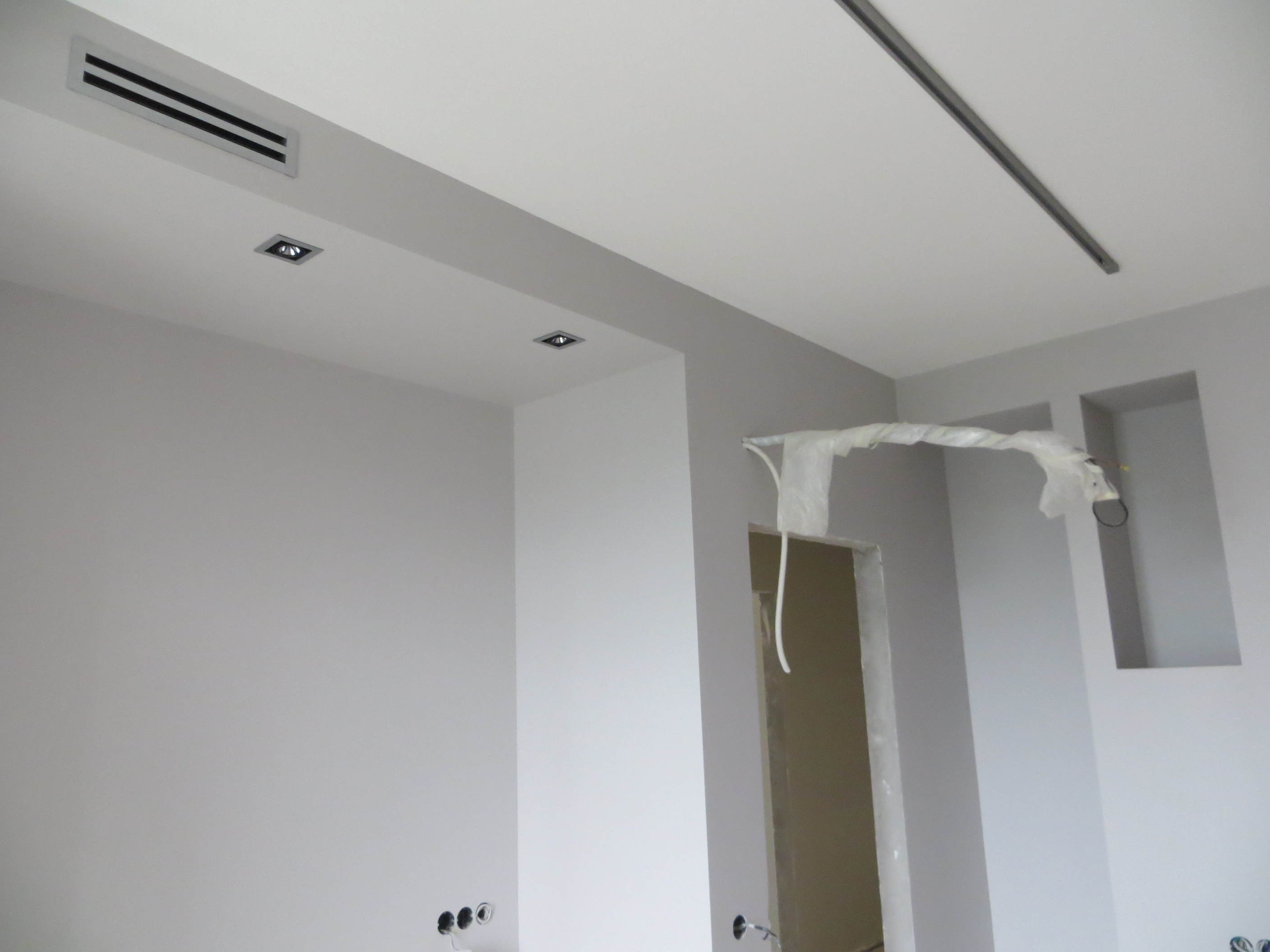

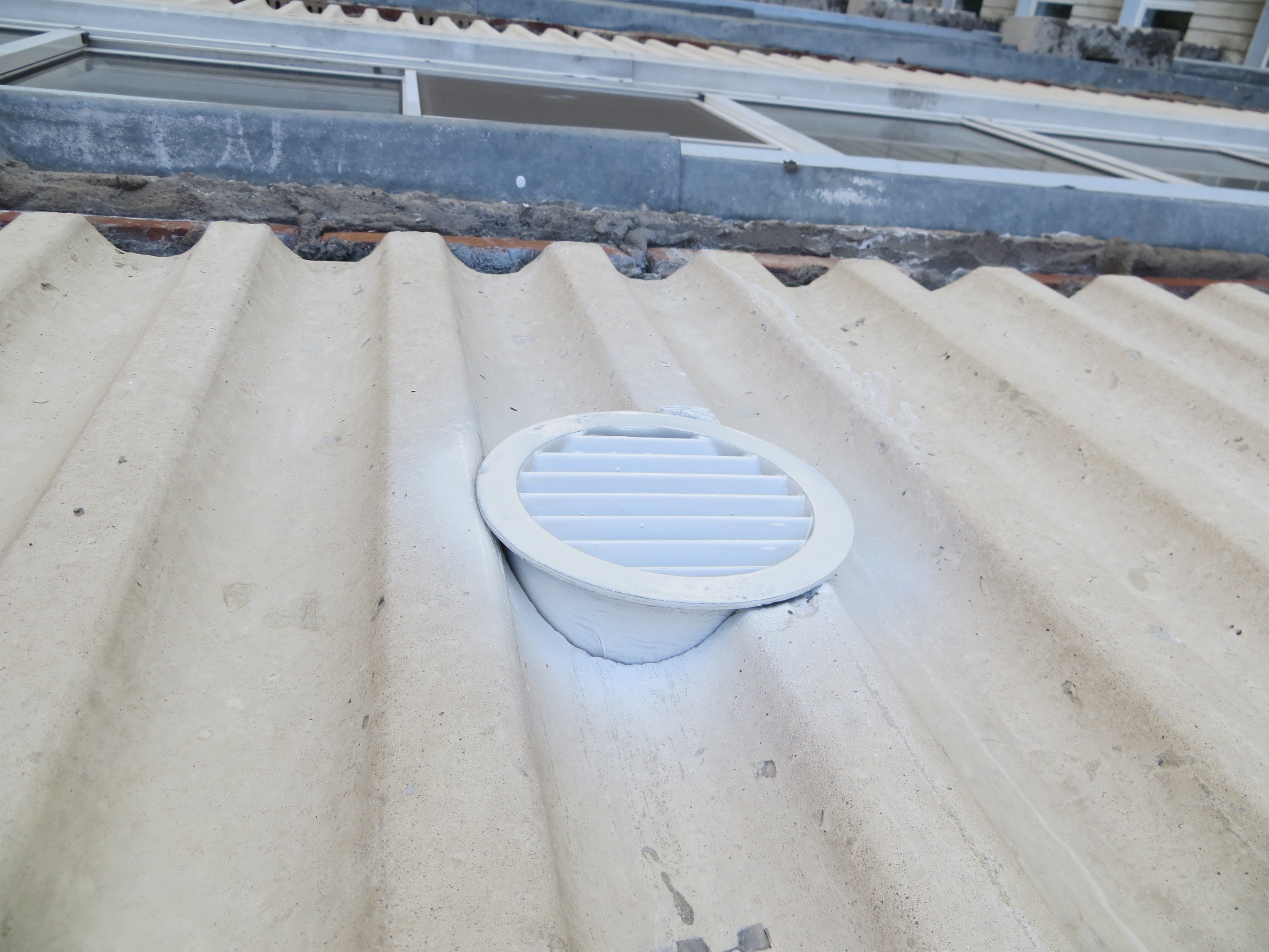

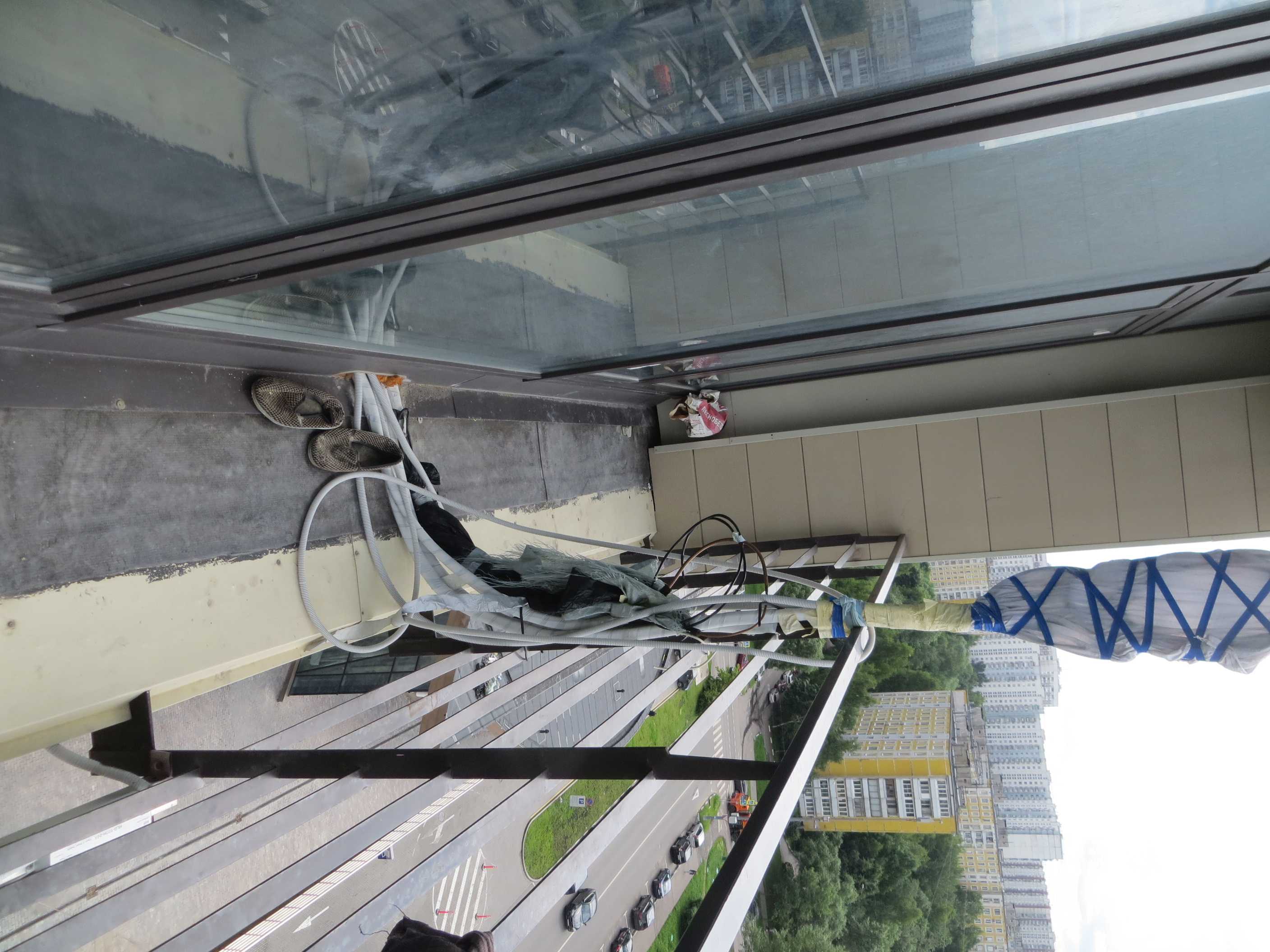

Установка бризера iFrech на балконе .

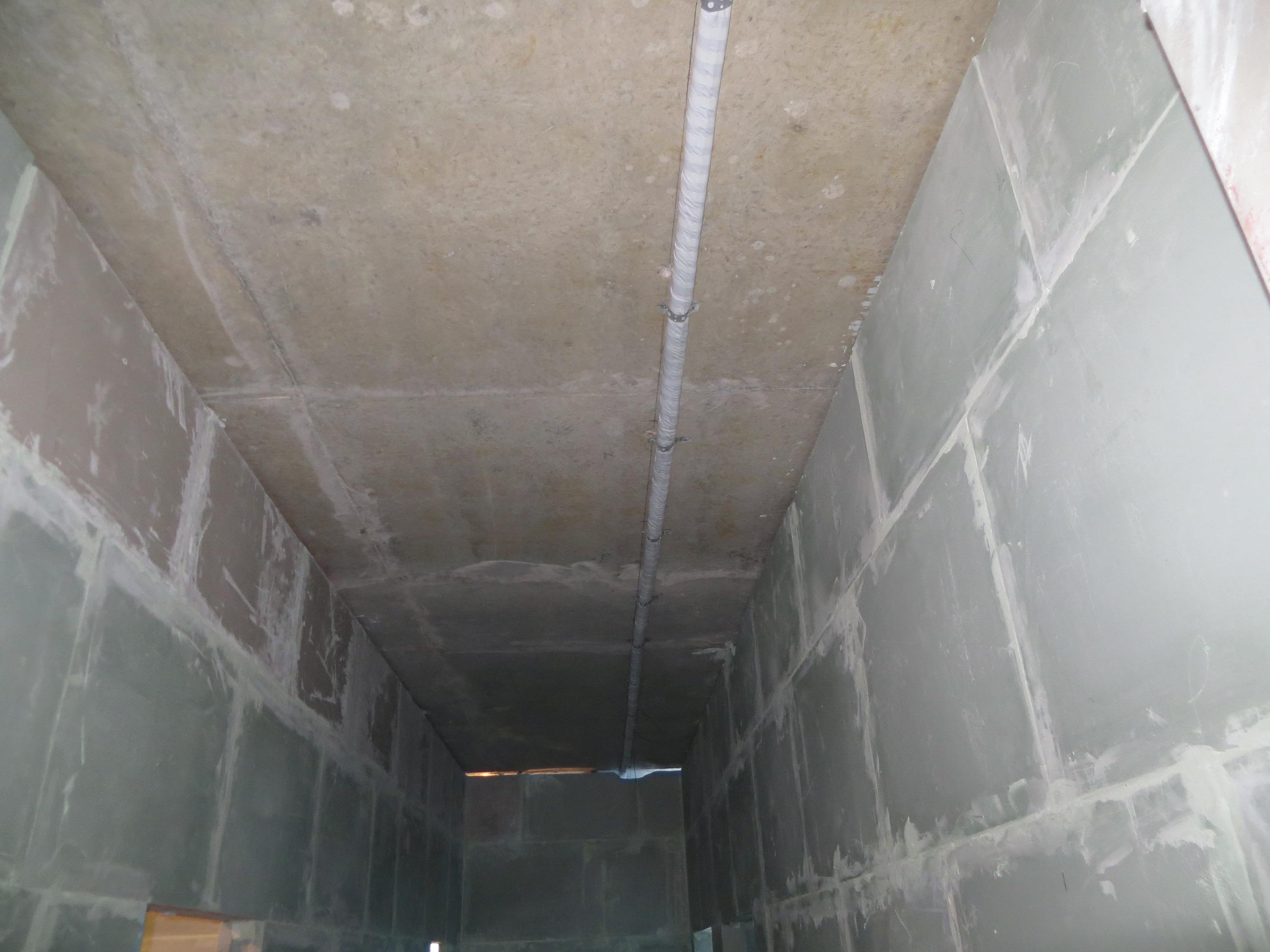

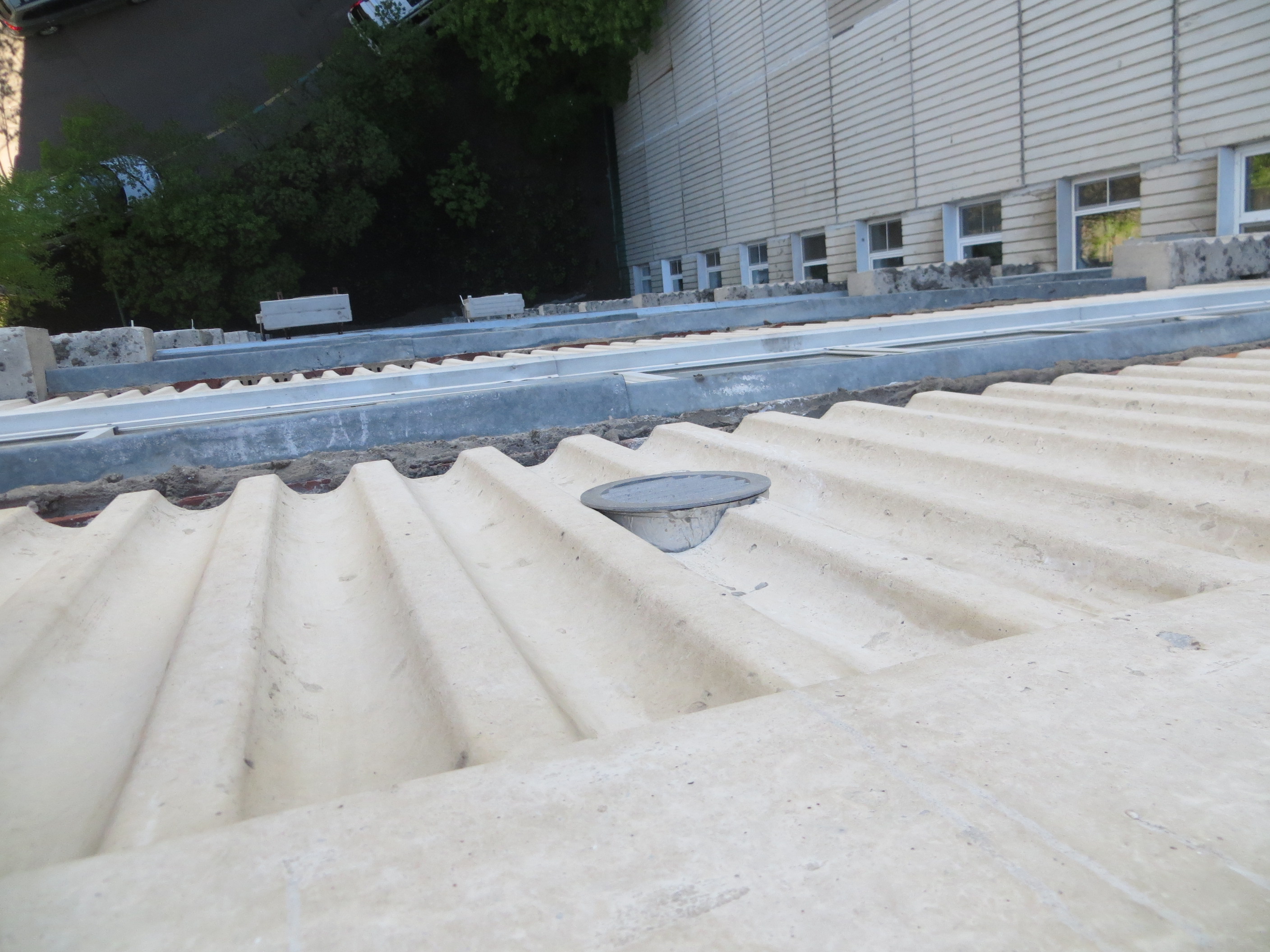

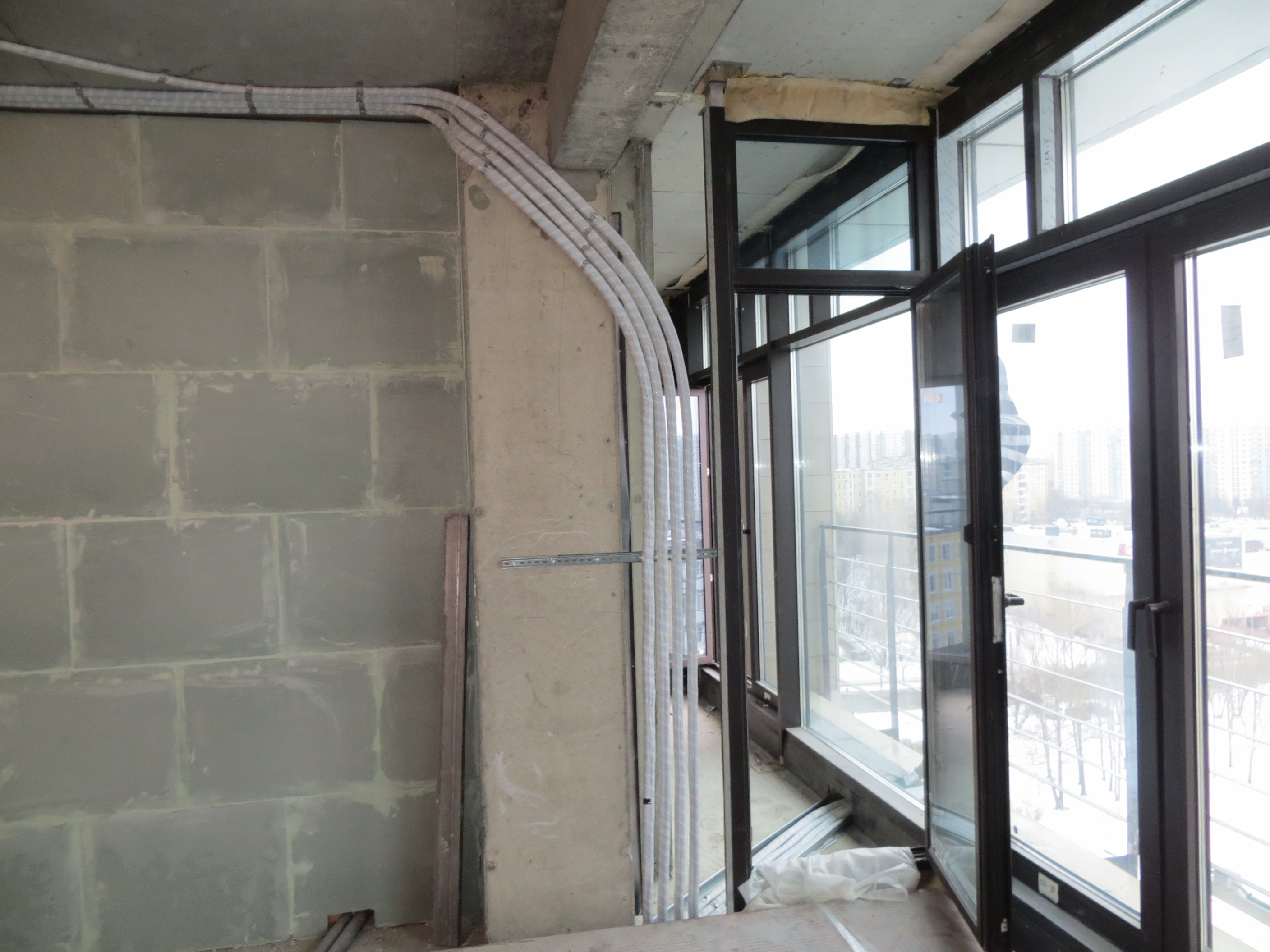

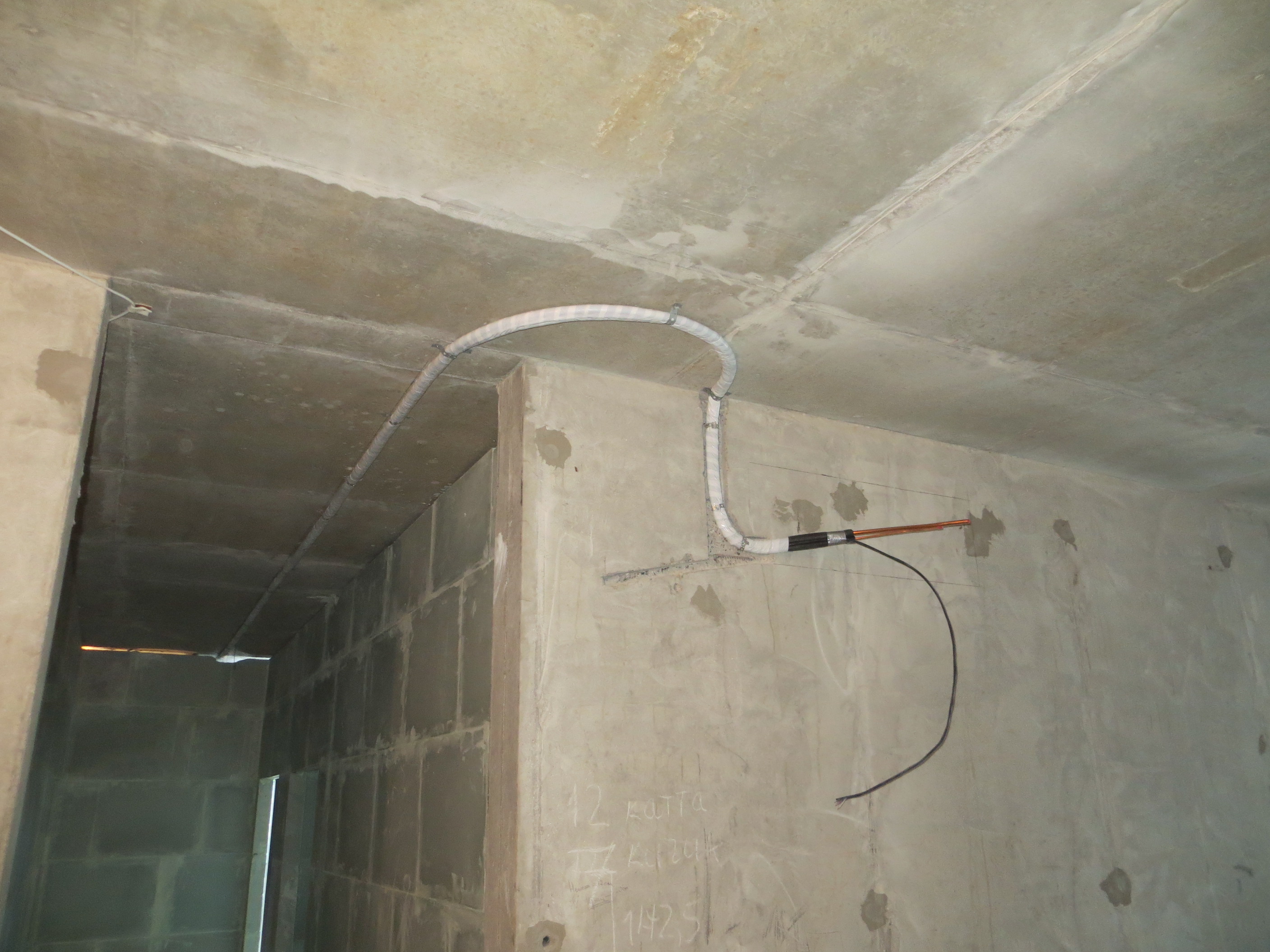

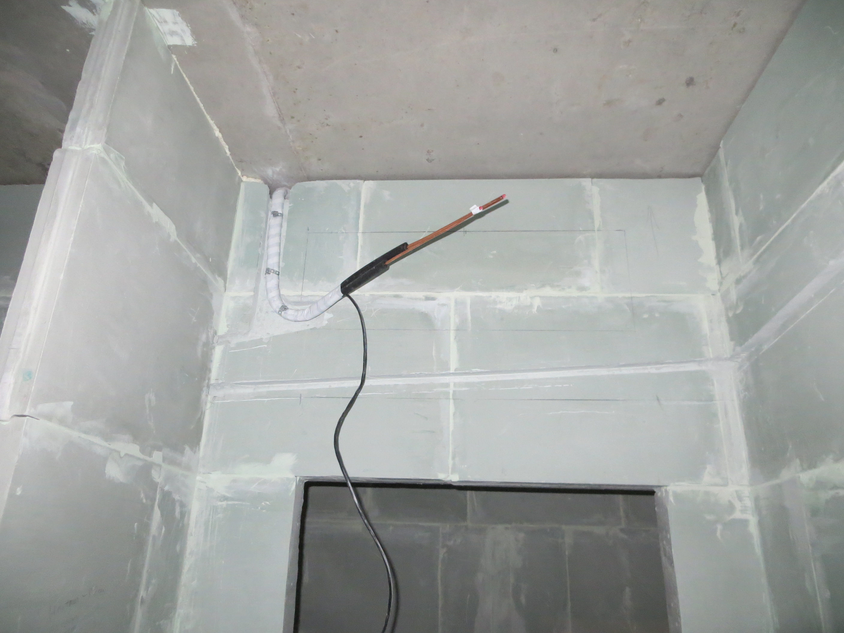

Большая квартира . По желанию хозяина устанавливается мульти сплит Мицубиши Электрик Для внешних блоков предусмотрен балкончик на улице . Работа осуществляется в два этапа . Первый этап . Штробление , закладка трасс, опрессовка азотом

Большая квартира . По желанию хозяина устанавливается мульти сплит Мицубиши Электрик Для внешних блоков предусмотрен балкончик на улице . Работа осуществляется в два этапа . Первый этап . Штробление , закладка и удлинение трасс, опрессовка азотом

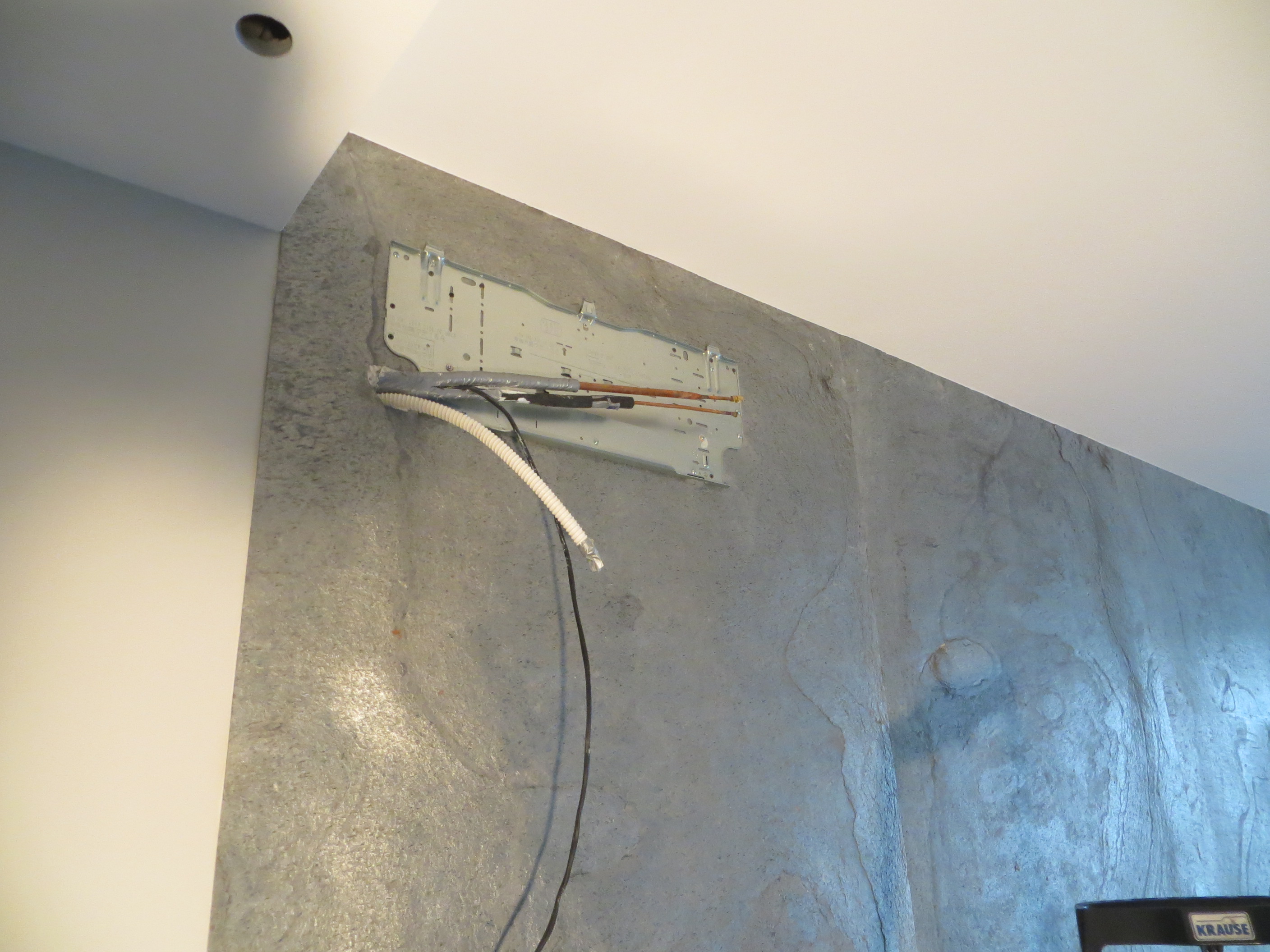

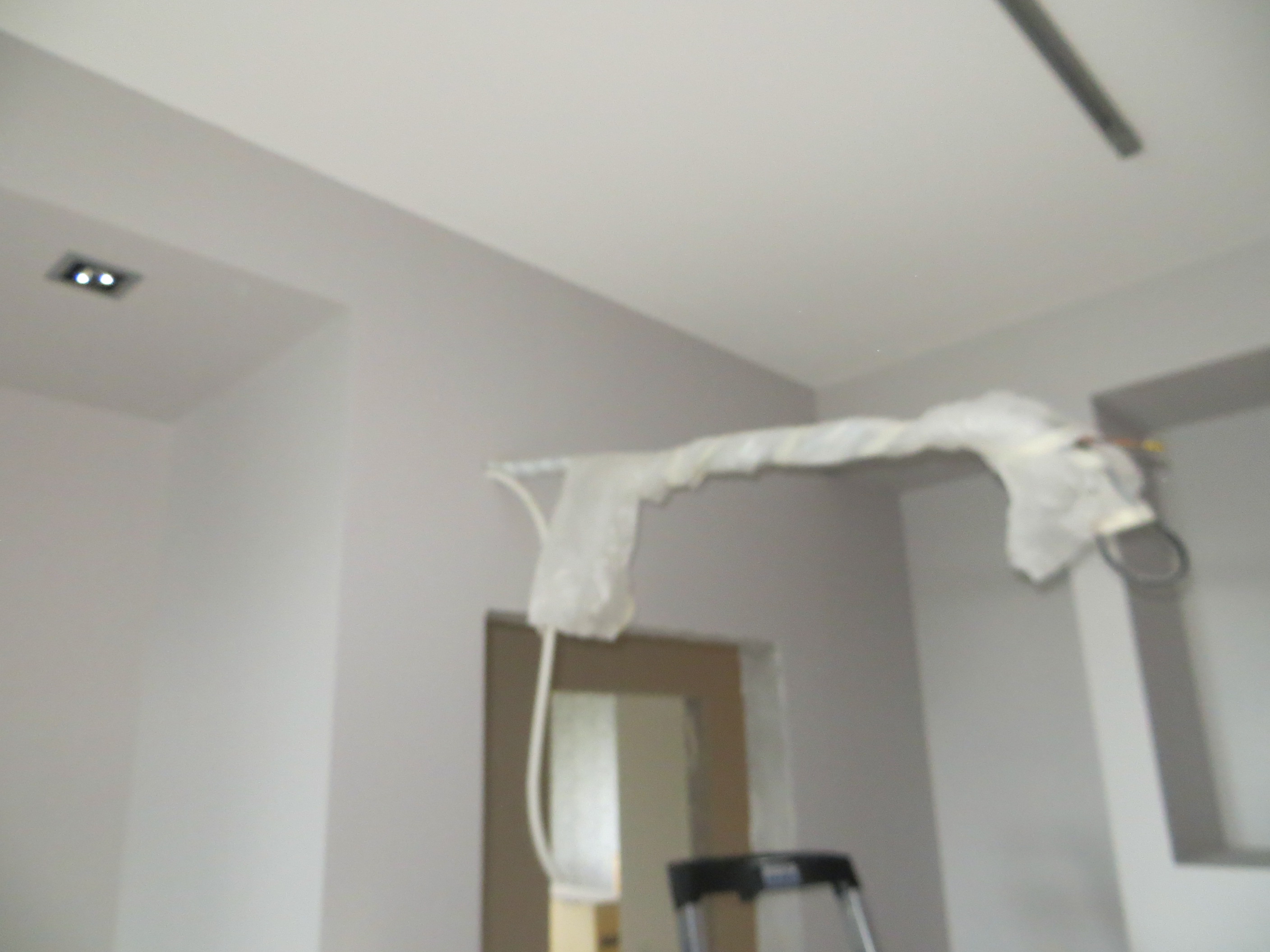

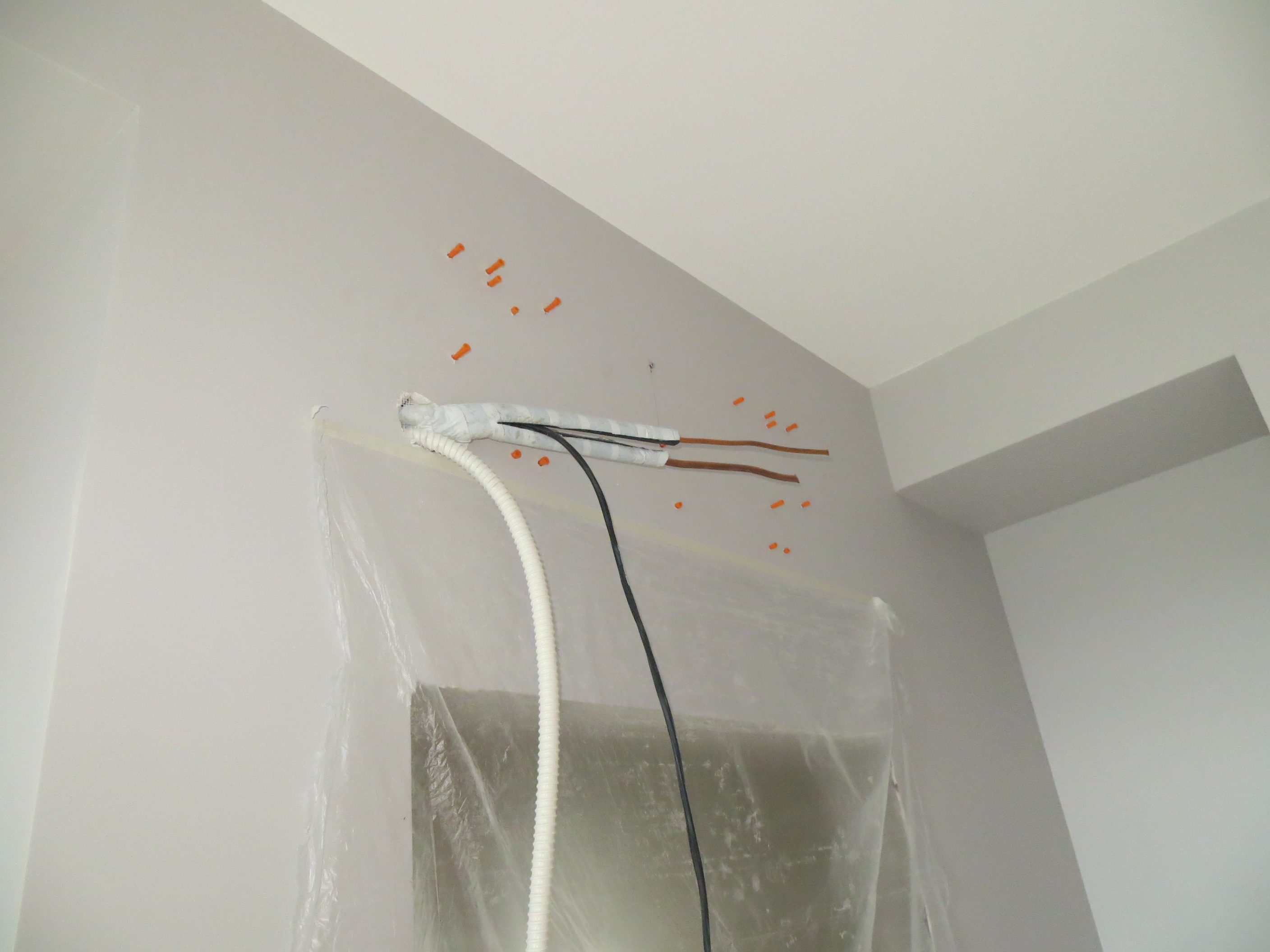

Большая квартира . По желанию хозяина устанавливается мульти сплит Мицубиши Электрик Для внешних блоков предусмотрен балкончик на улице . Работа осуществляется в два этапа . Первый этап . Штробление , закладка и удлинение трасс, опрессовка азотом Изготовление ящика для наливной помпы в стене . Чтобы не были повреждены сливы внутренних блоков при работах с дверьми шланги были защищены металлической гофрой

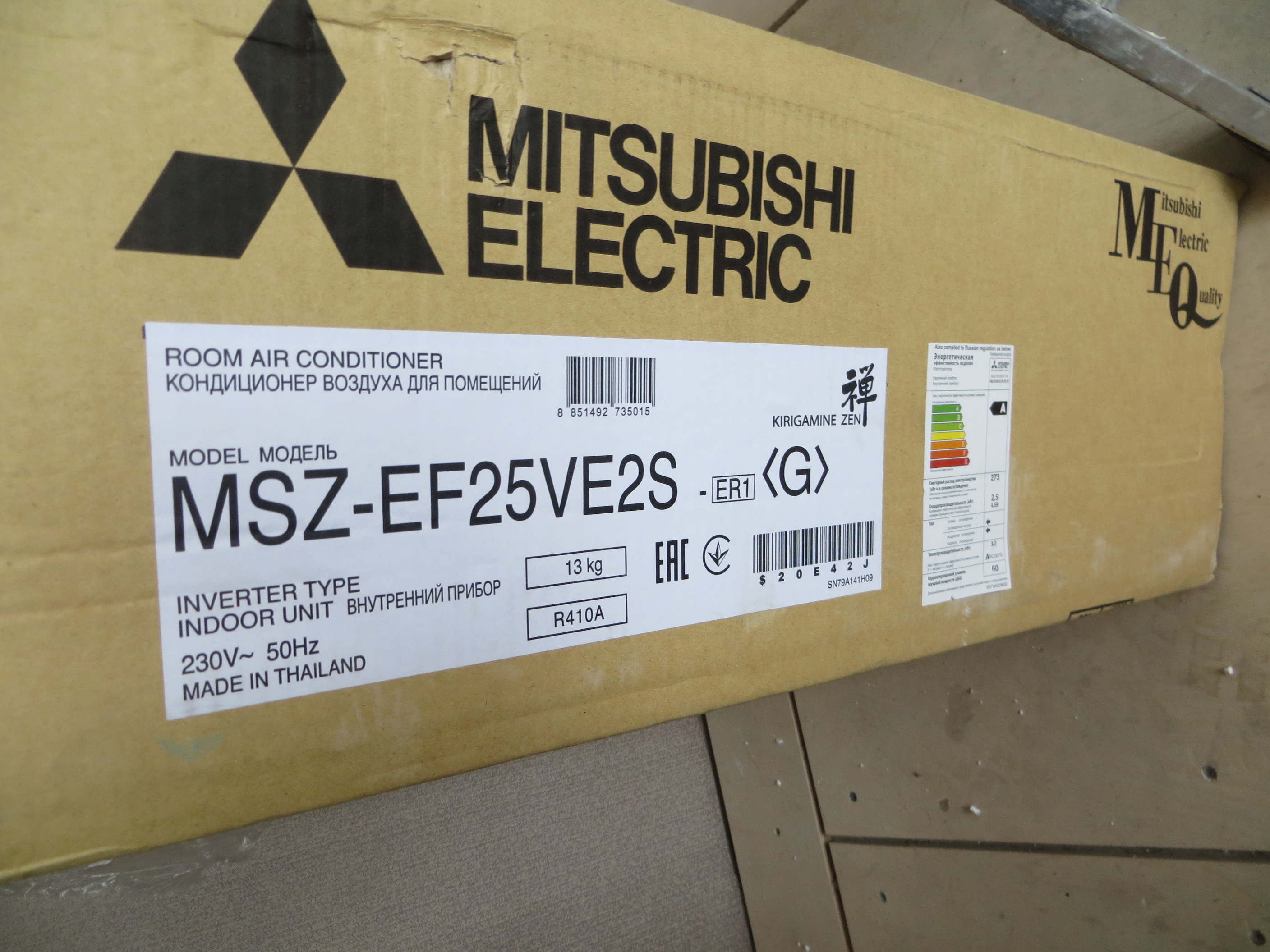

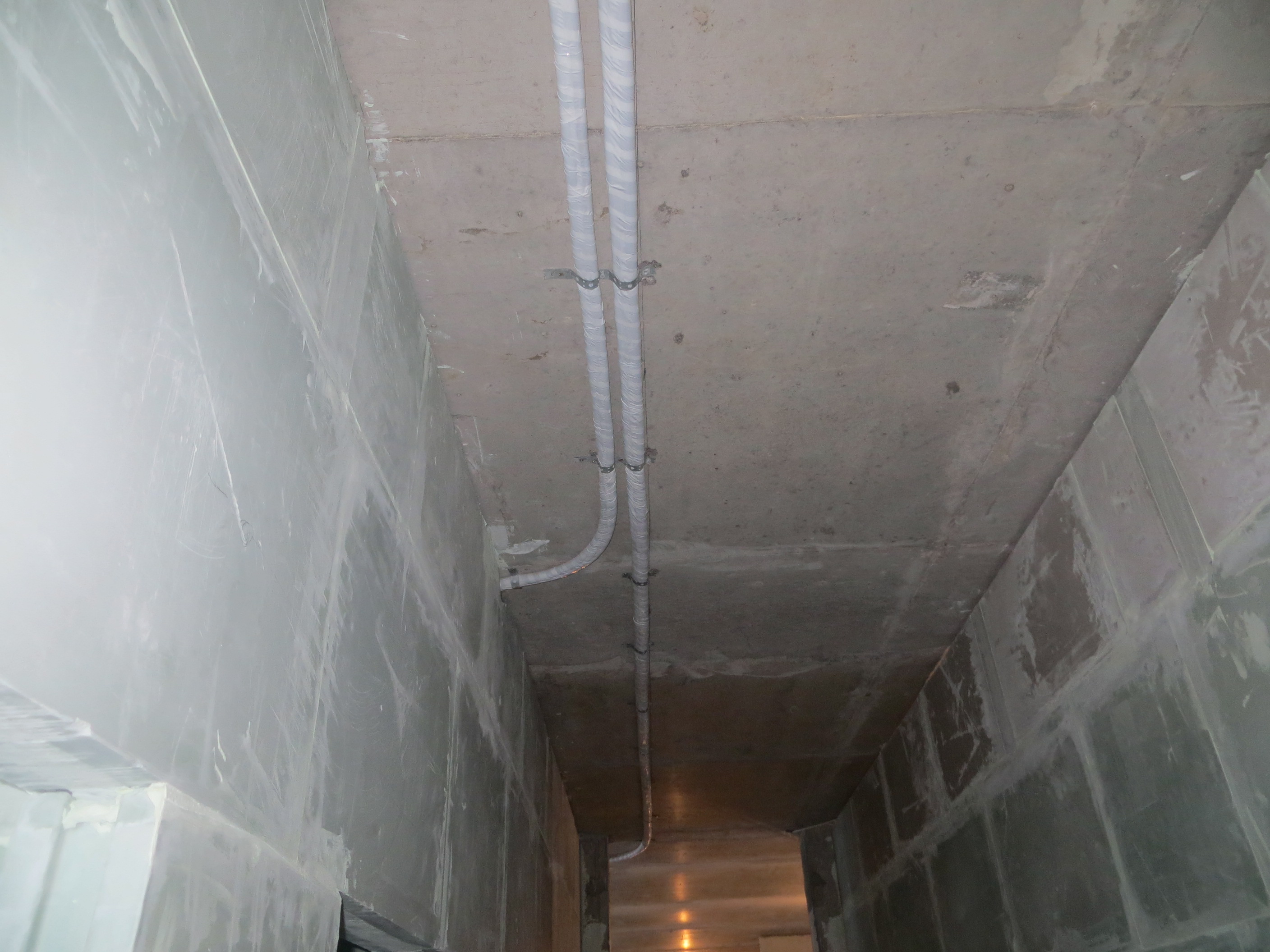

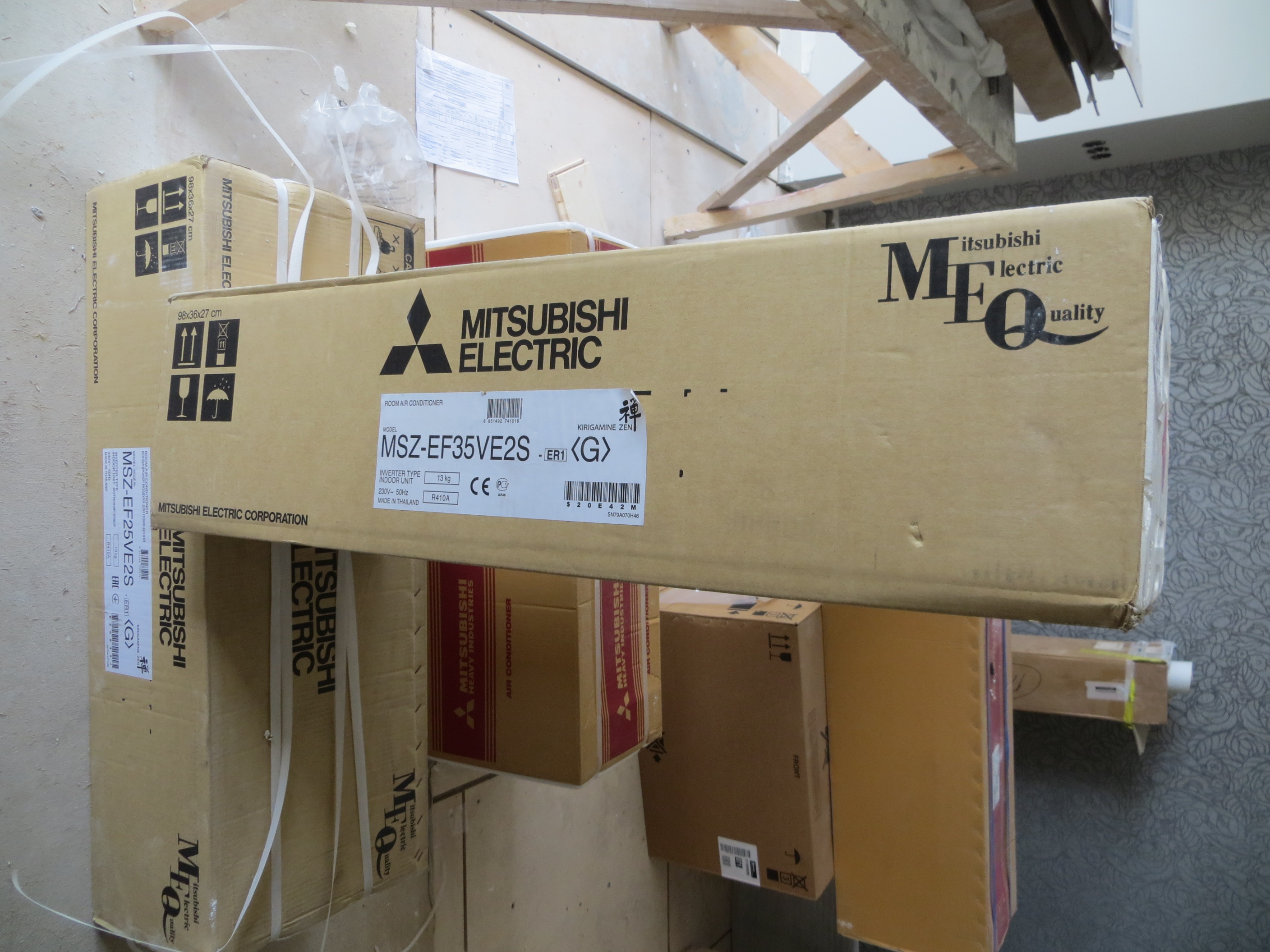

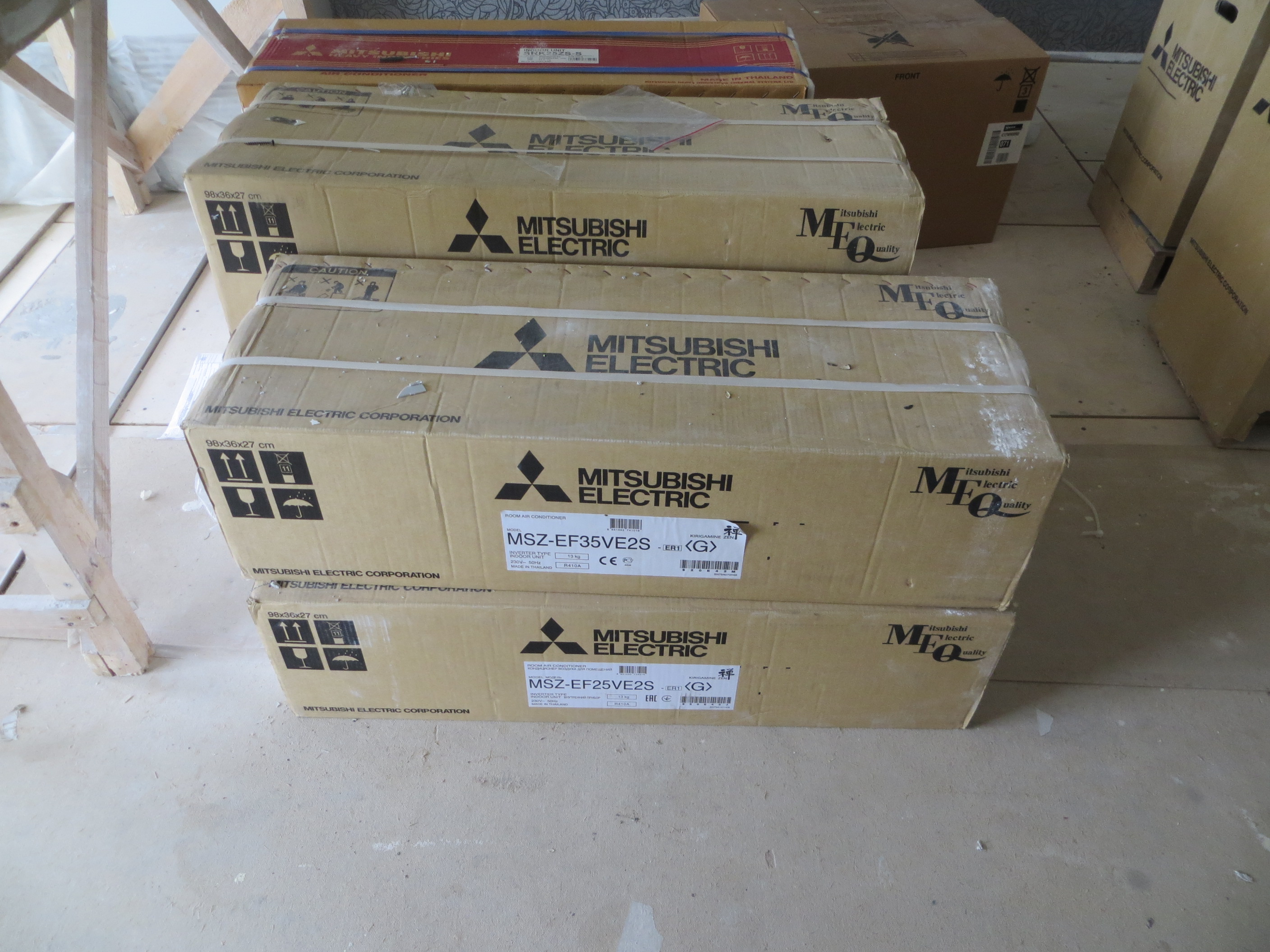

Большая квартира . По желанию хозяина устанавливается мульти сплит Мицубиши Электрик Для внешних блоков предусмотрен балкончик на улице . Работа осуществляется в два этапа . Второй этап . Установка внутренних блоков на балконе . Вакуумирование трасс , дозаправка фреоном по весам .
