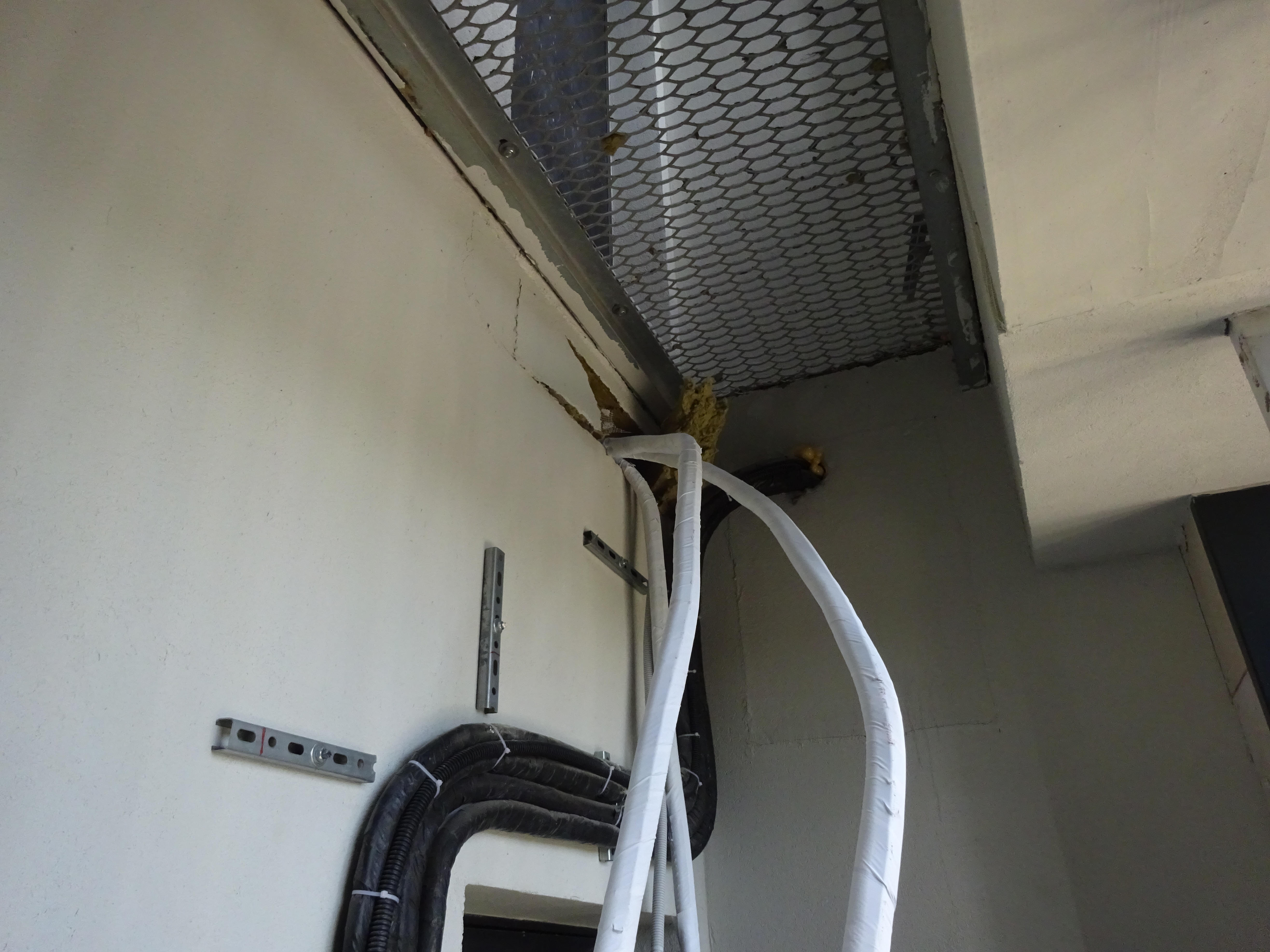

Фантастический монтаж мультисплит системы Hisense на два внутренних блока .

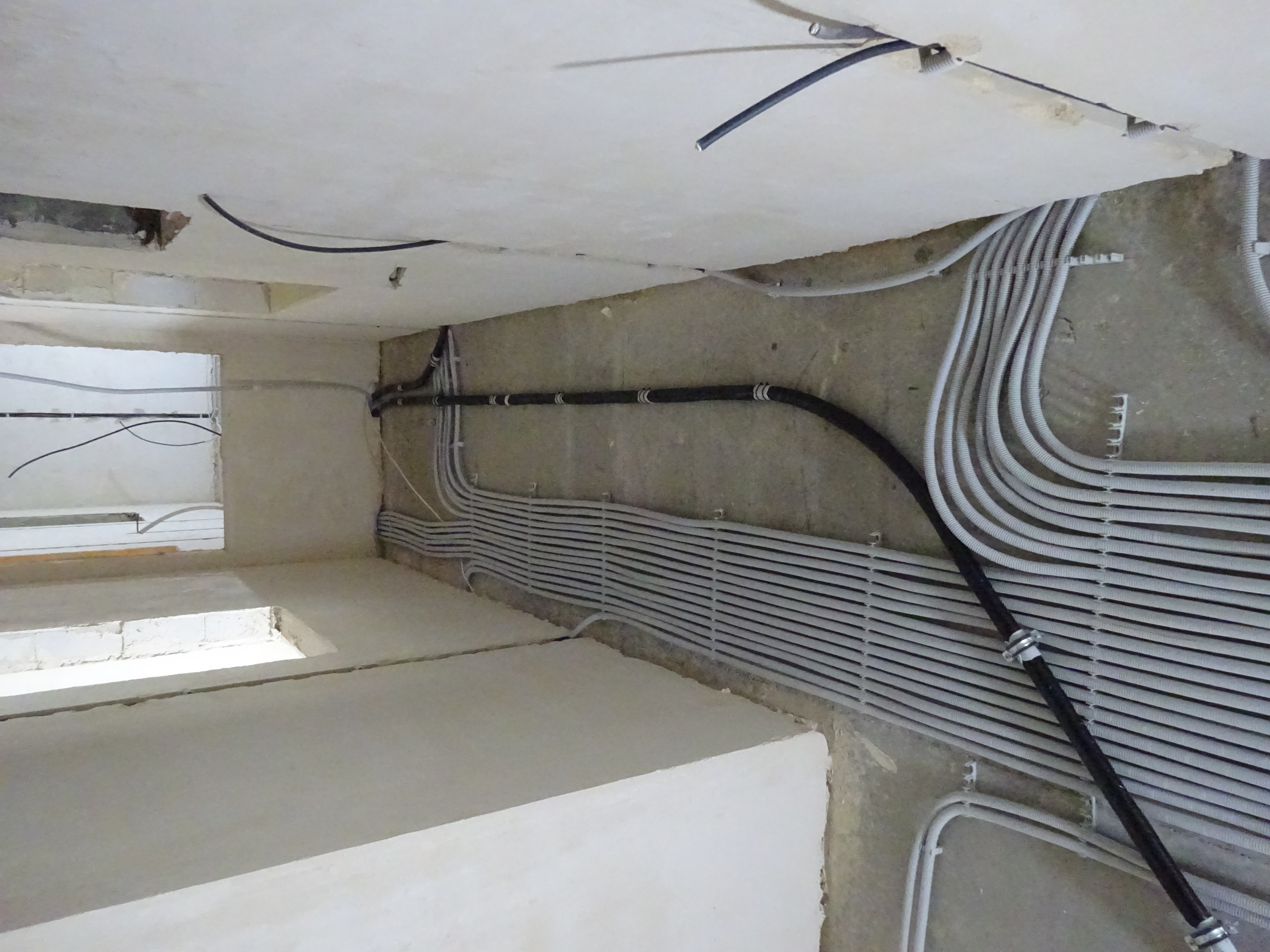

Итак , познакомился я с этим клиентом 7 лет назад , ставил ему вентиляцию для газового бойлера (есть фотки на этом ветке)Все хорошо , больше ничего не было нужно . И опять про меня вспомнили
В начале этого года выясняется , что ремонт до сих пор не сделан и появилось желание поставить кондиционеры .
С теми подвижками по вялотекущему ремонту места для прокладки трасс оставалось не много .
Итак , подтвердили , сколько будет внутренних блоков , определились с кондиционером , ударили по рукам и работа закипела .
Как всегда монтаж в два этапа
Первый этап
-Сверление отверстий на улицу алмазкой (вскрытие уже установленного гипсокартона )
-Прокладка трасс по потолку
-Прокладка сливного шланга для помпы
-Штробление стен для прокладки сливного шланга и трасс
-Опрессовка азотом трасс
И ожидание , когда доделают ремонт ,чтобы перейти ко второму этапу
20.12.2024 в 10:28:10
Когда то ремонт должен закончиться .

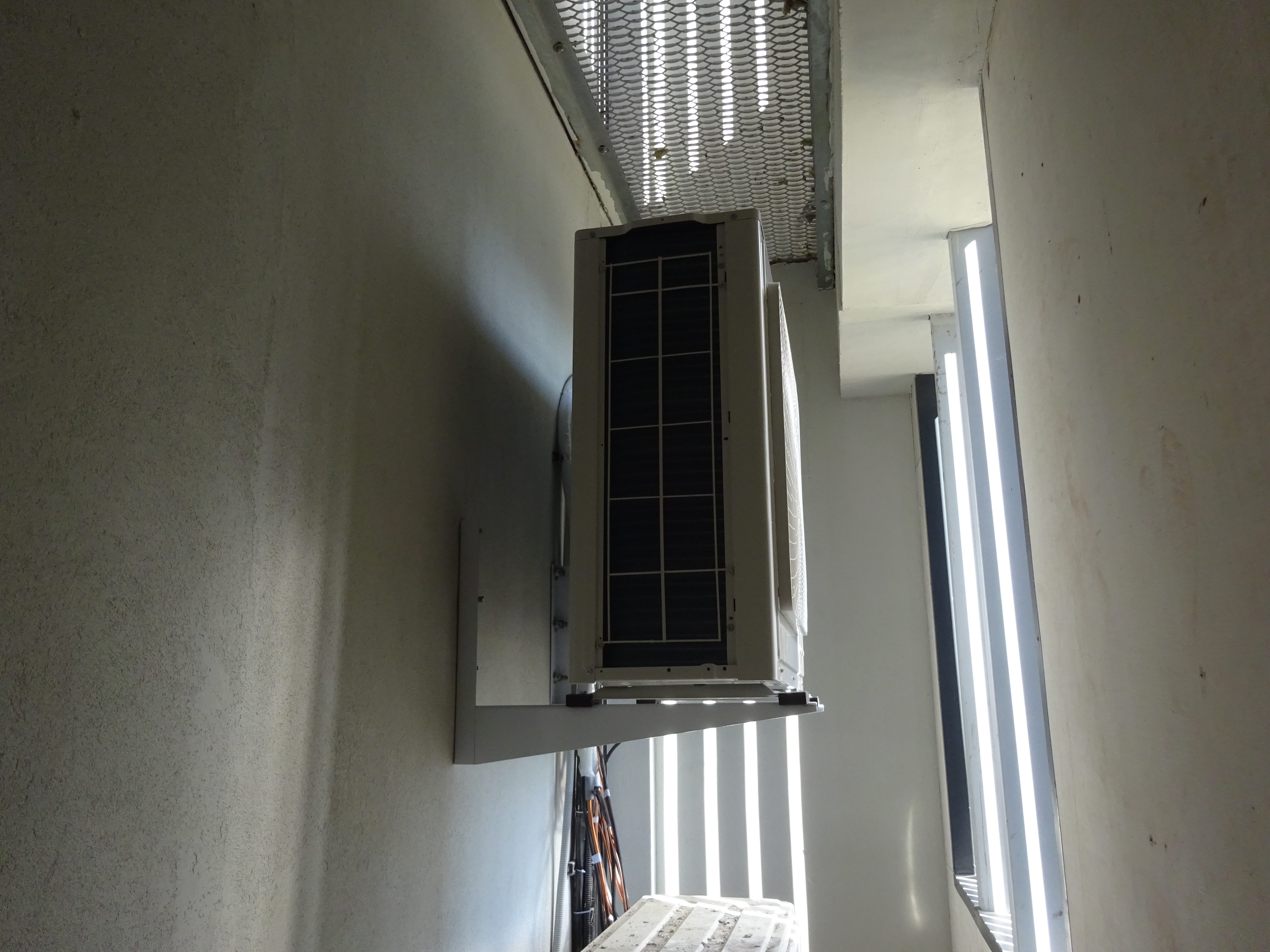

Пришло лето и наступил второй этап .
Как всегда , без участия альпиниста не обошлось .
Собственно , как и монтаж внутренних блоков предполагал большее пространство для монтажа,
но изменение дизайна всегда вносят свои коррективы .
Доблестно справившись со всеми поставленными трудностями мы молучили очередную квартиру с готовым монтажем мультисистемы Хайсенс
01.04.2025 в 10:41:36

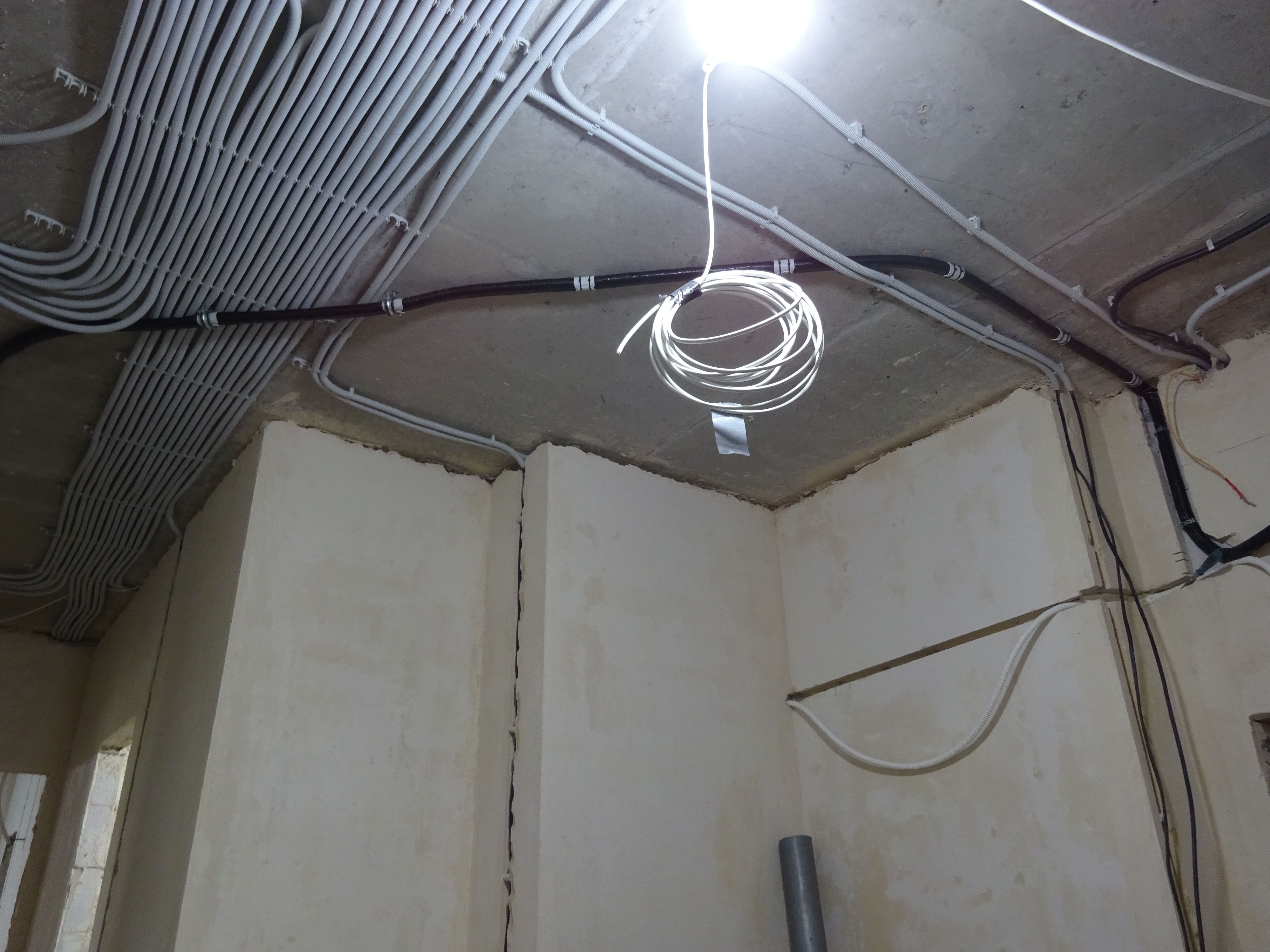

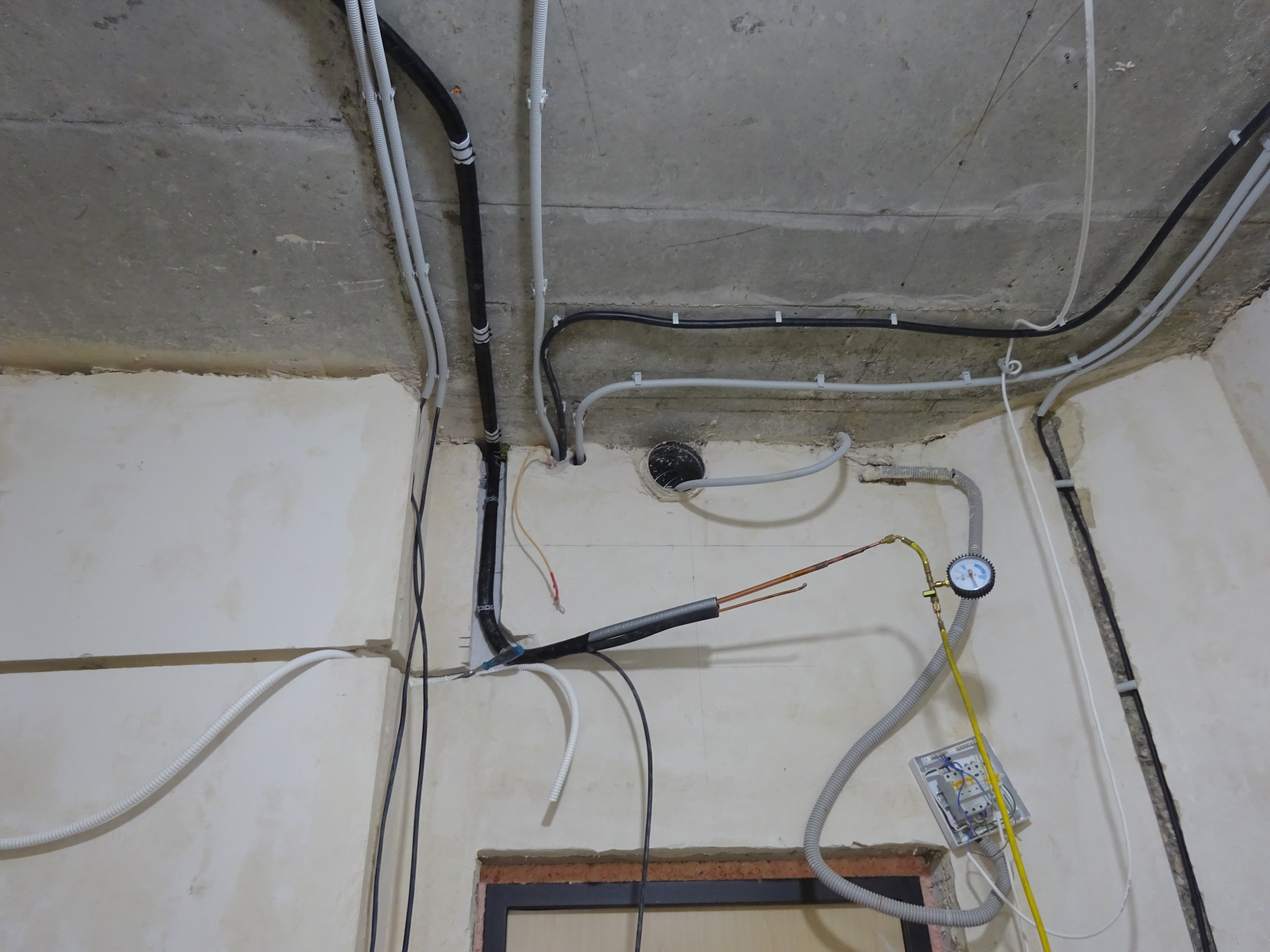

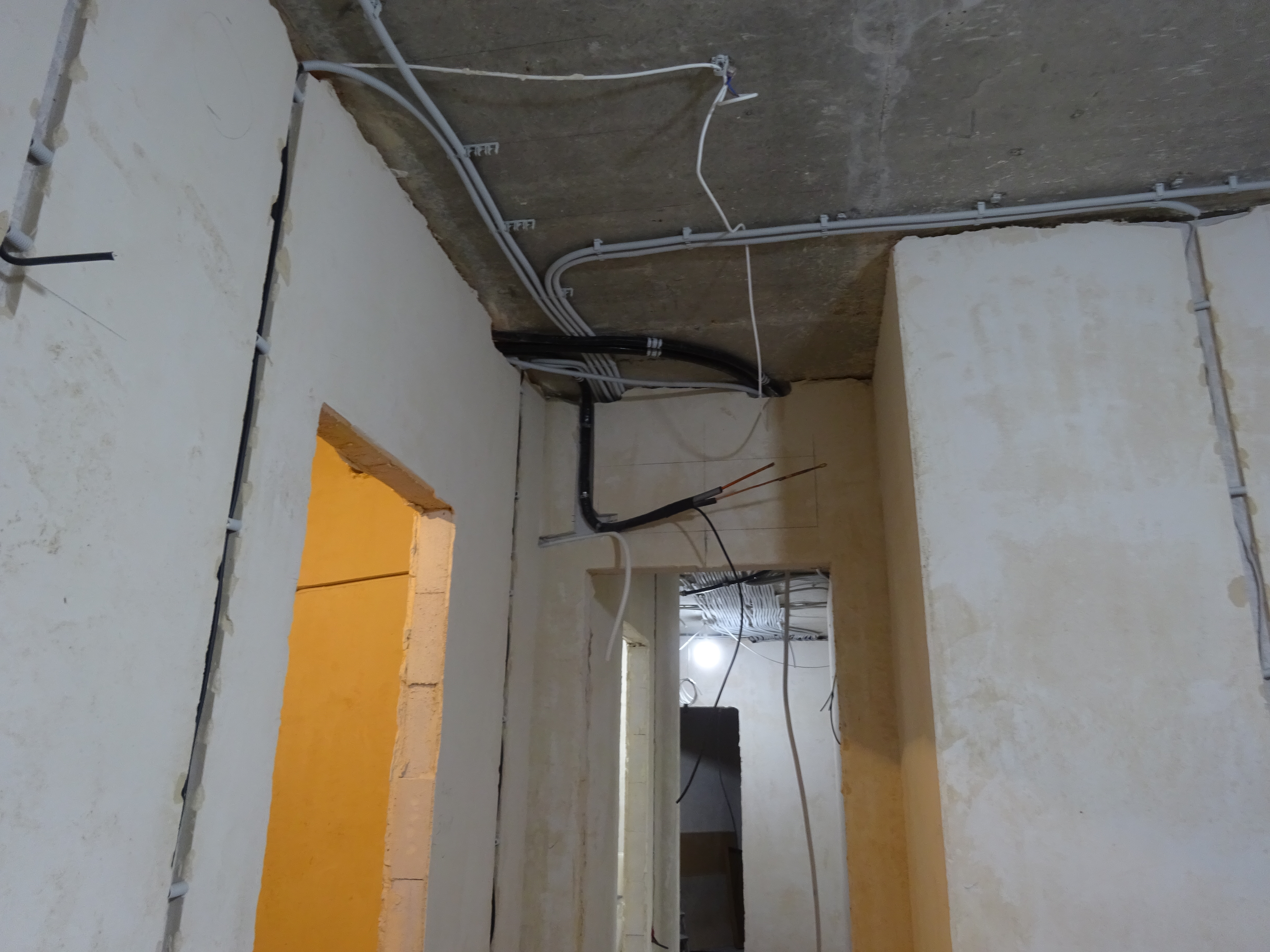

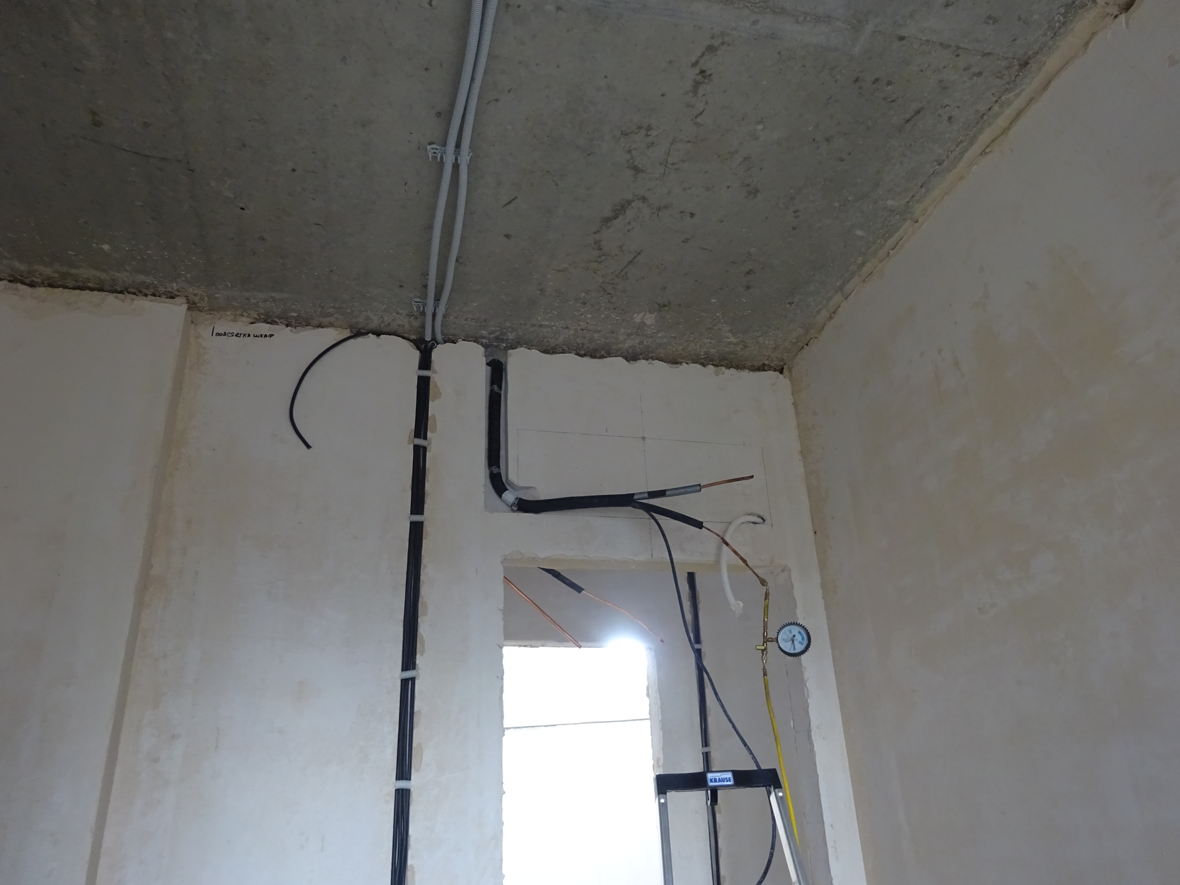

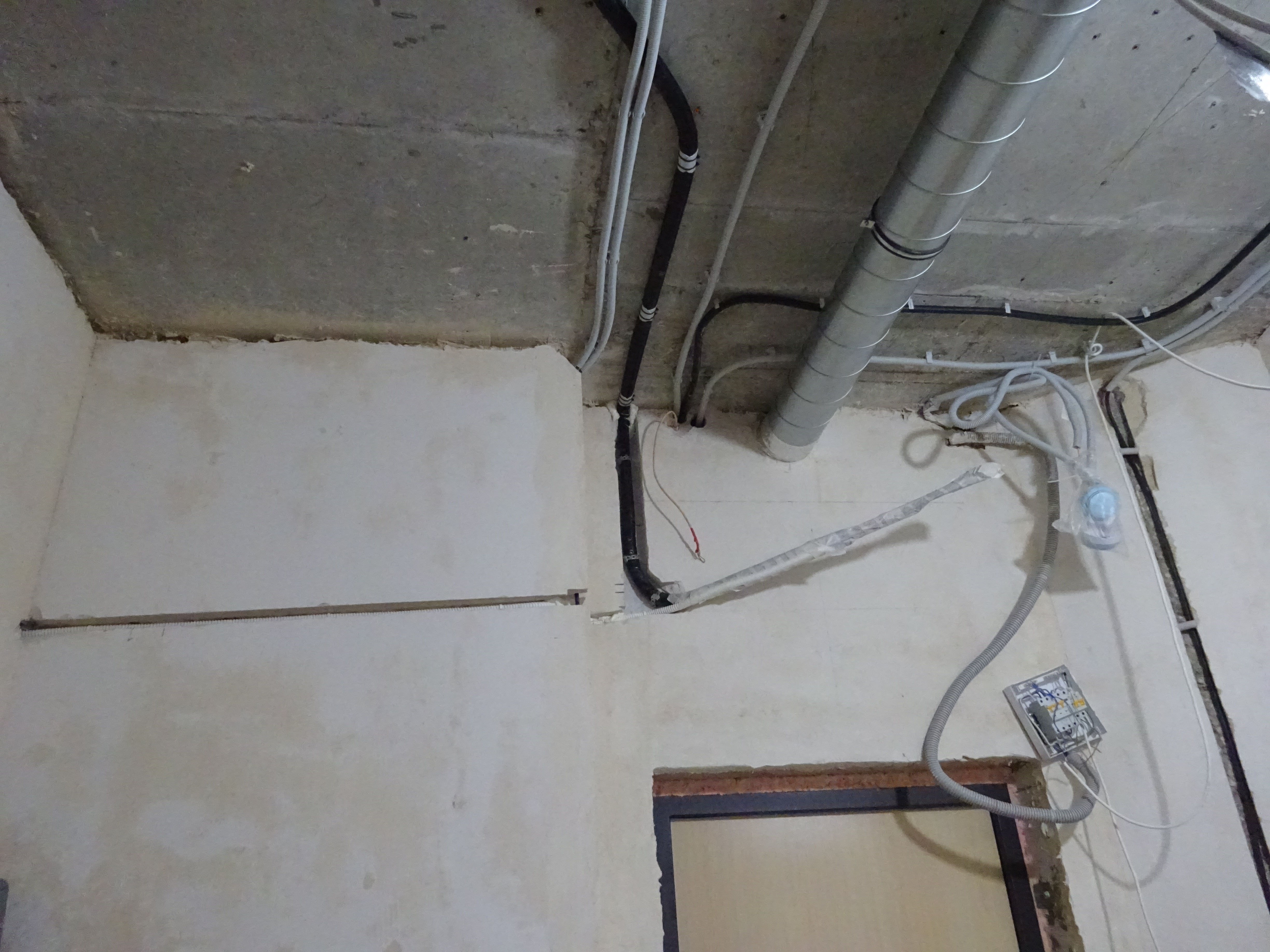

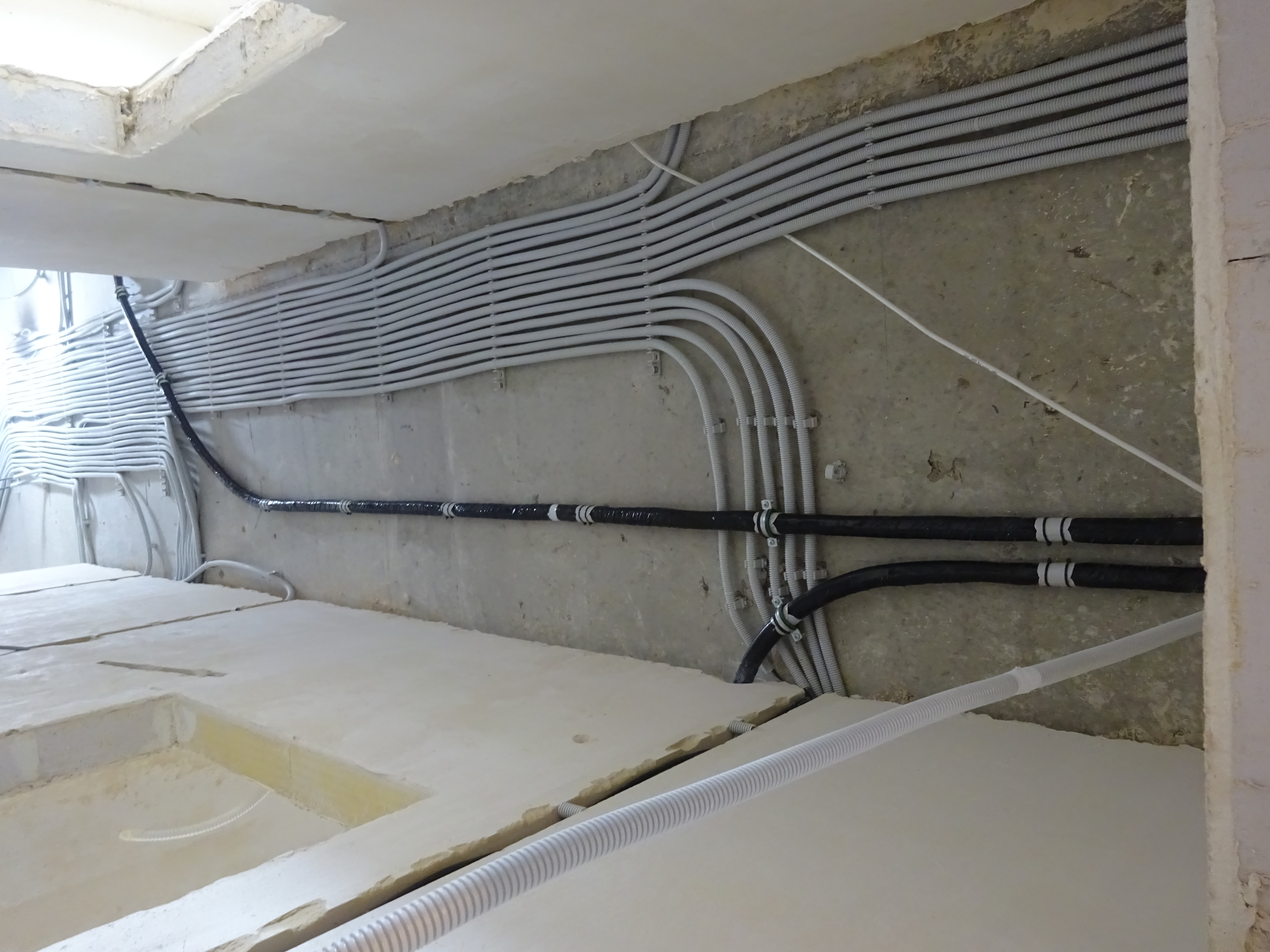

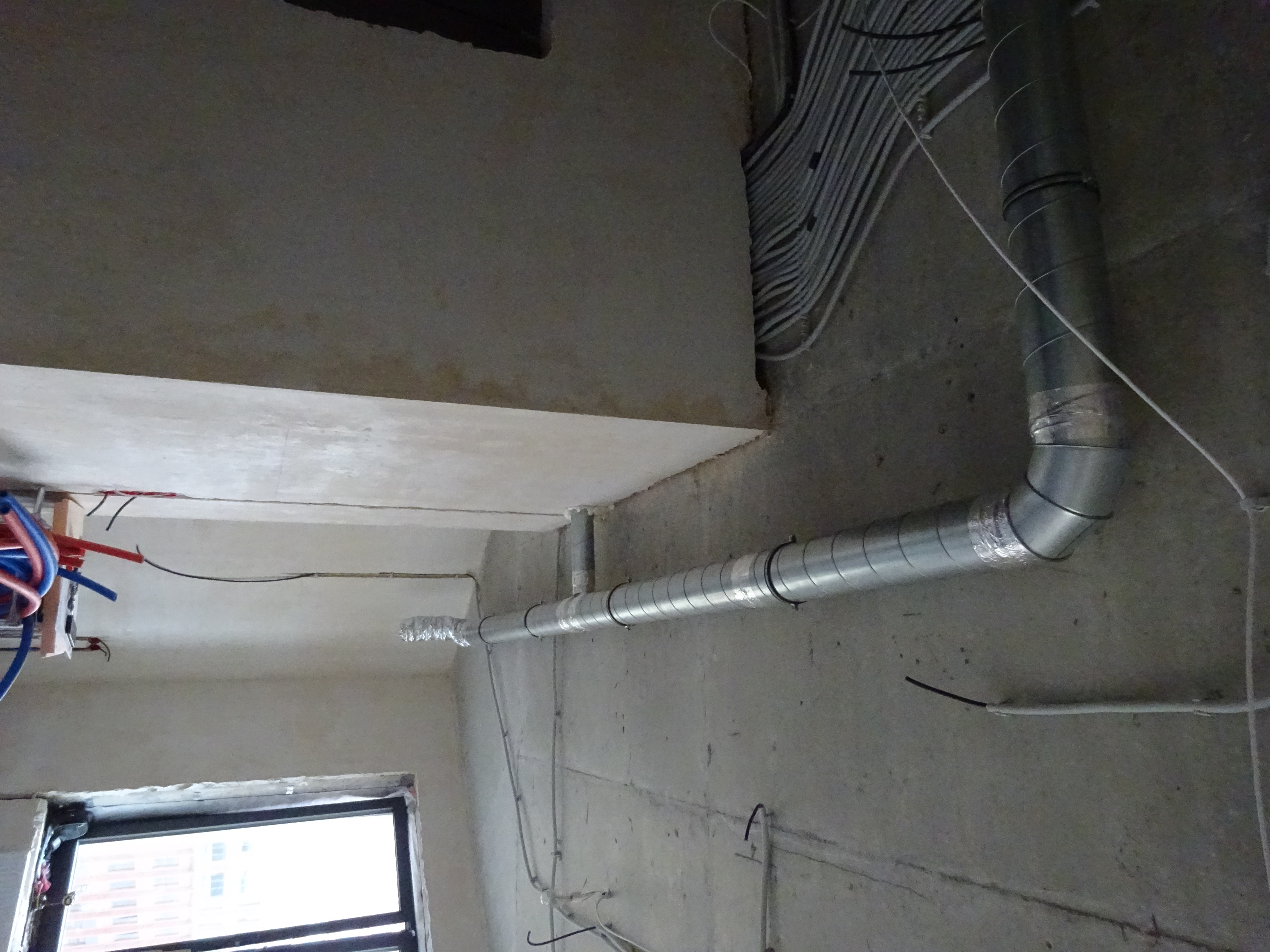

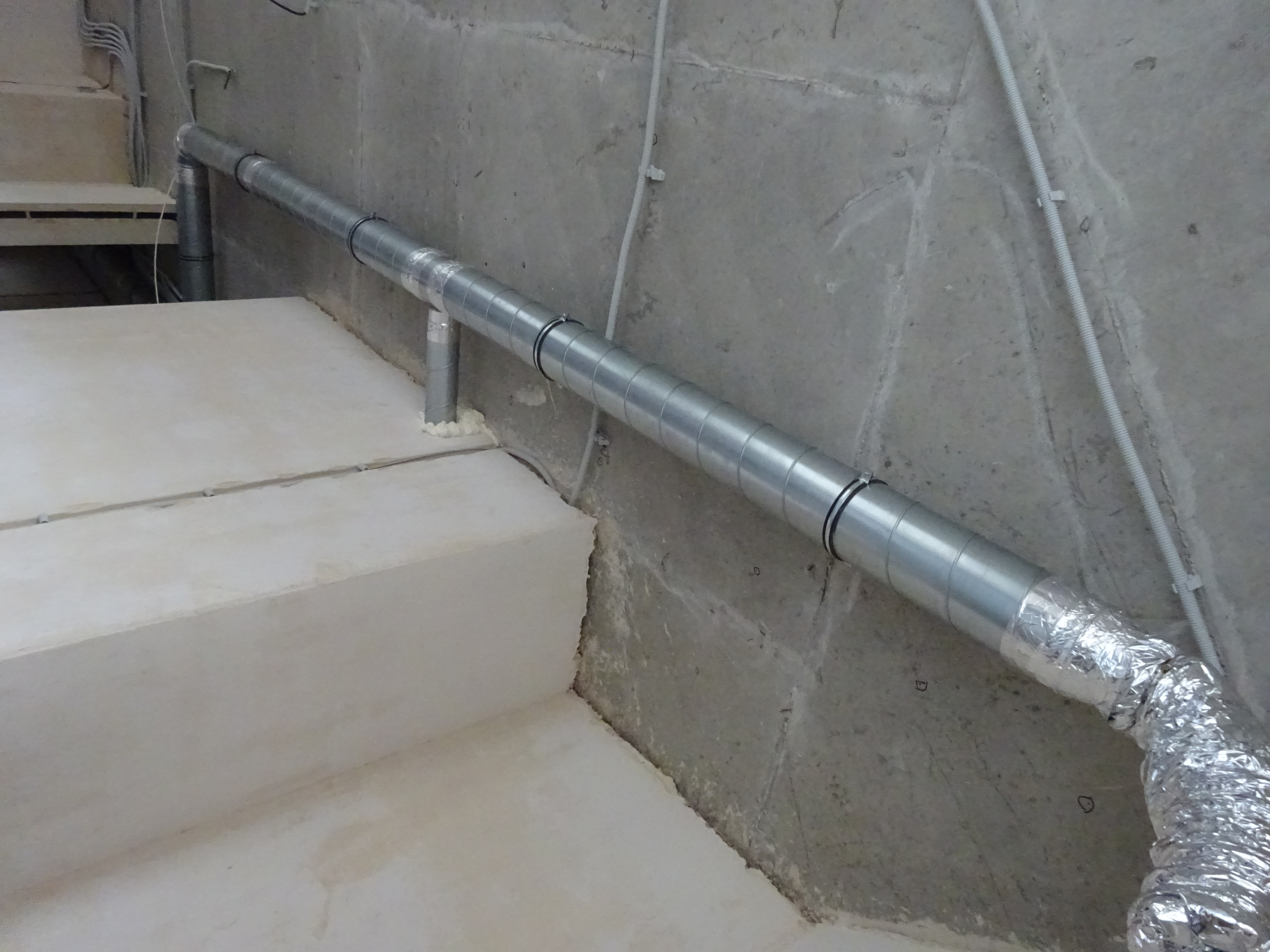

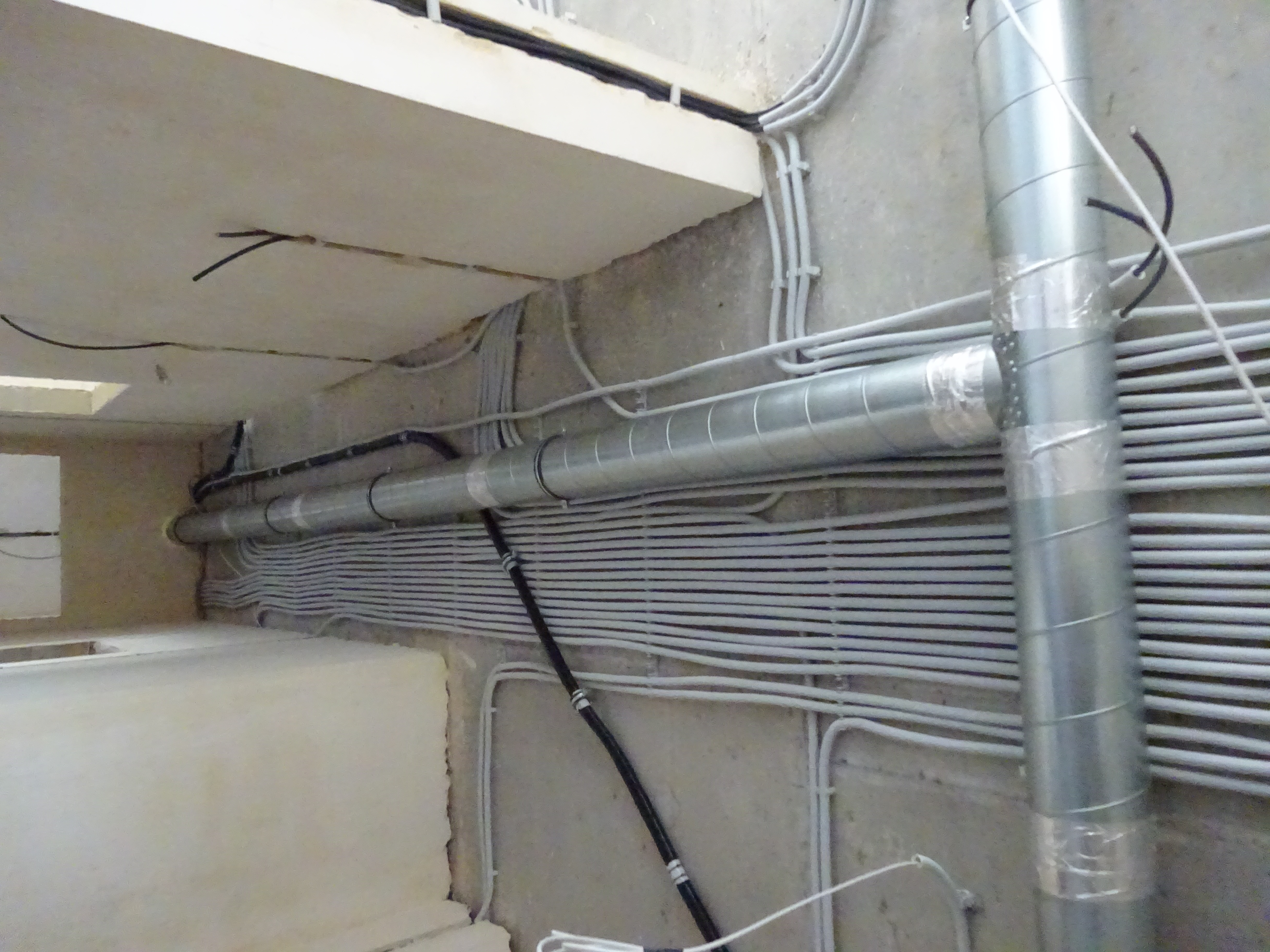

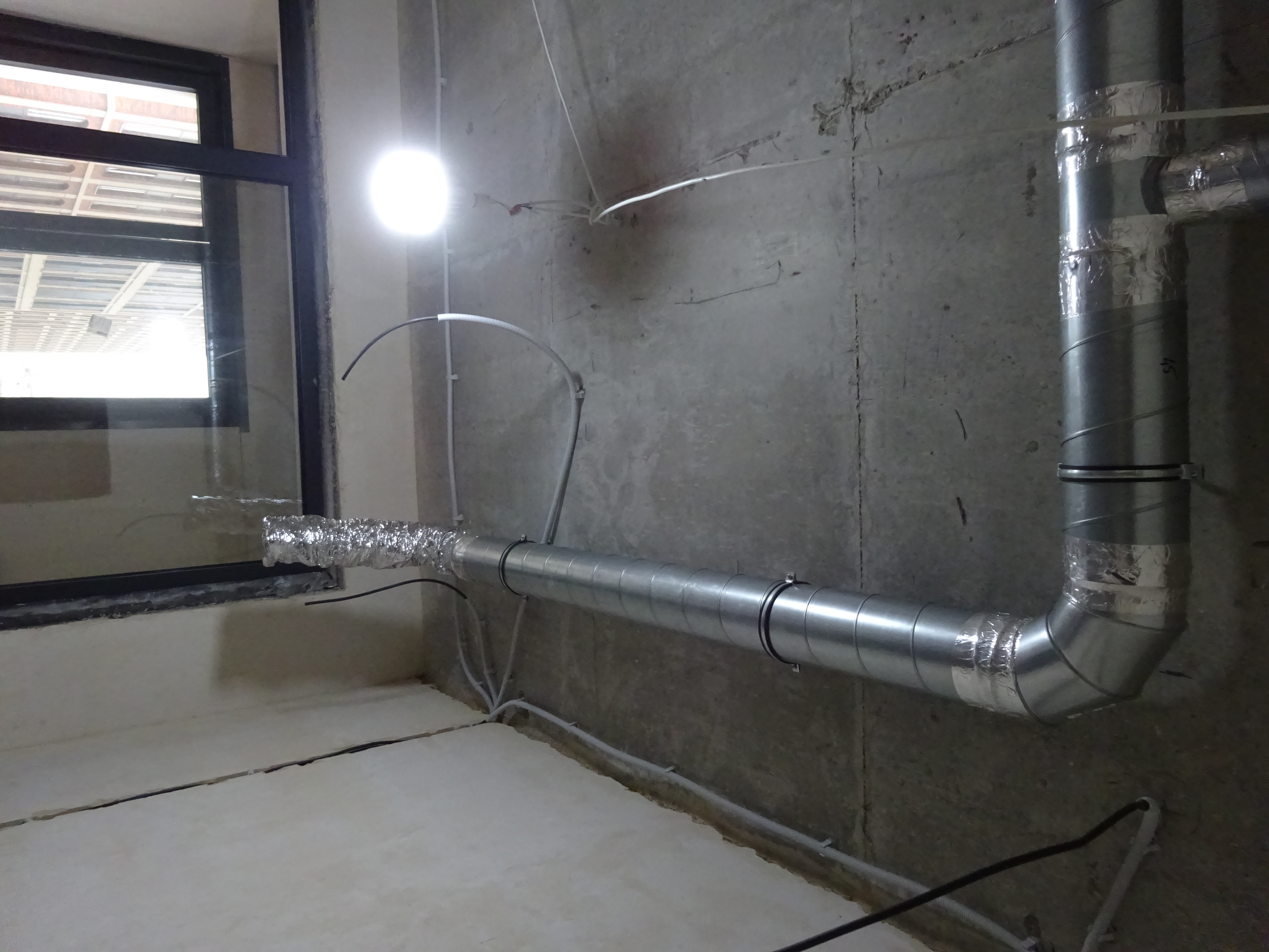

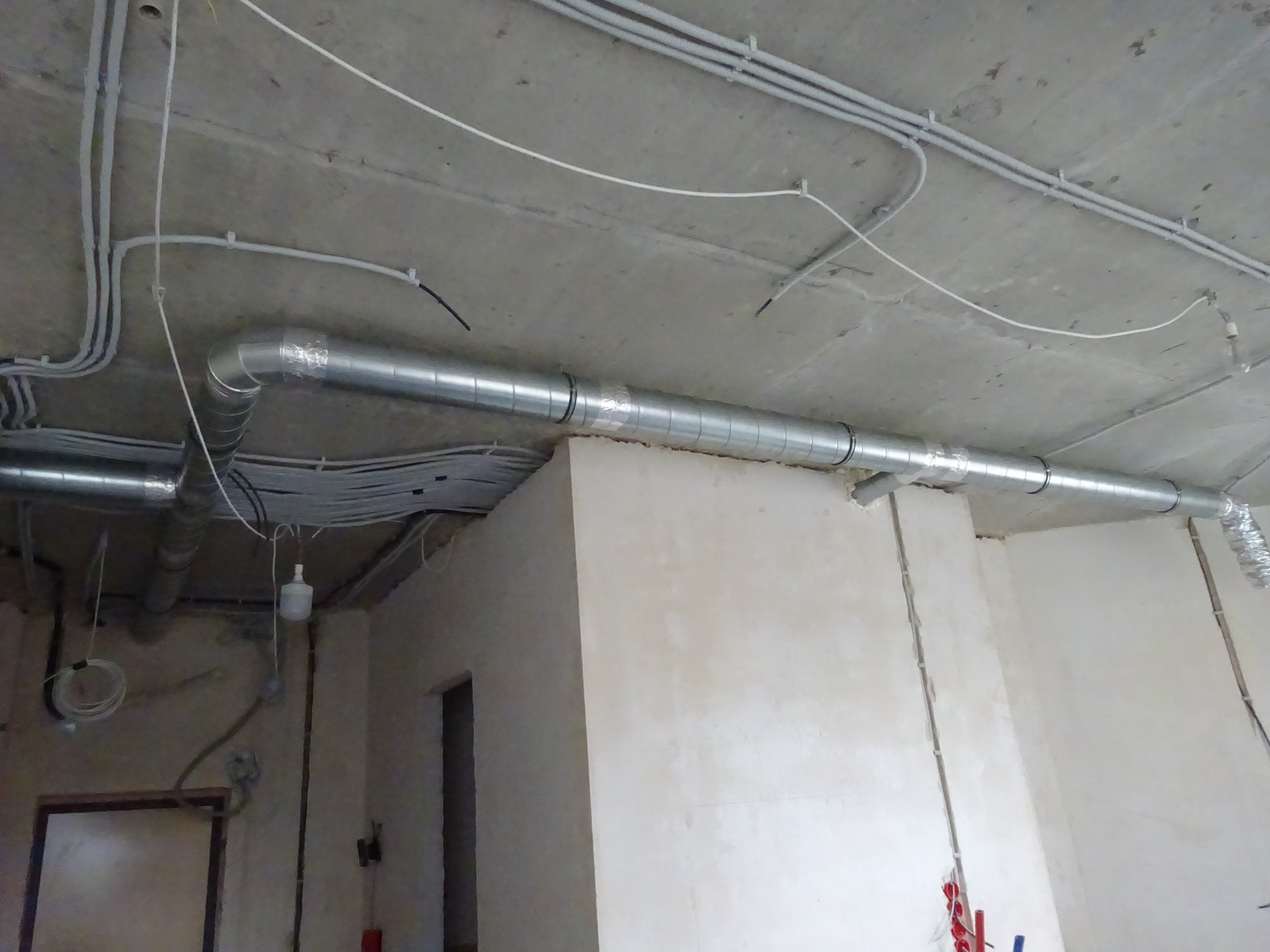

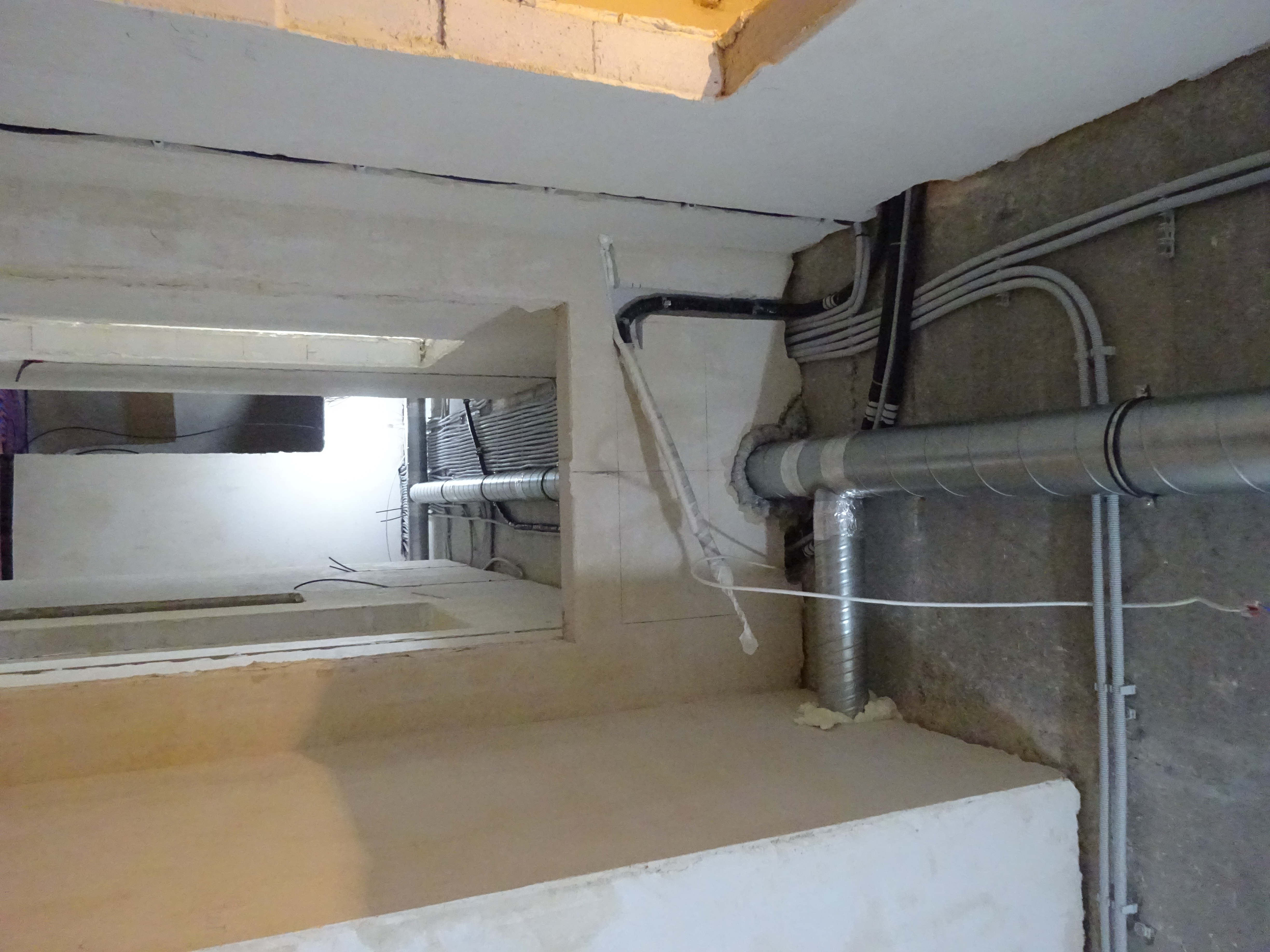

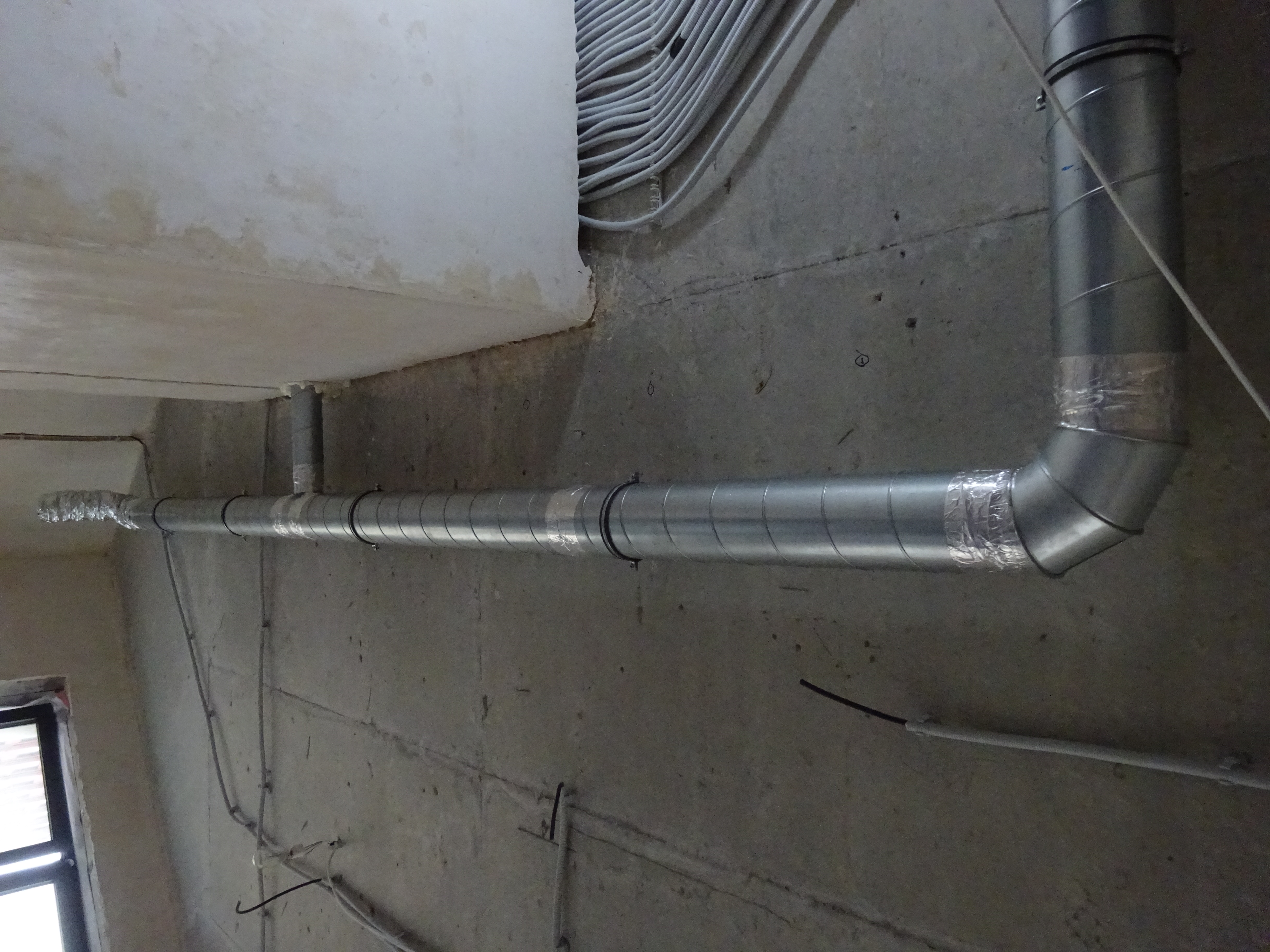

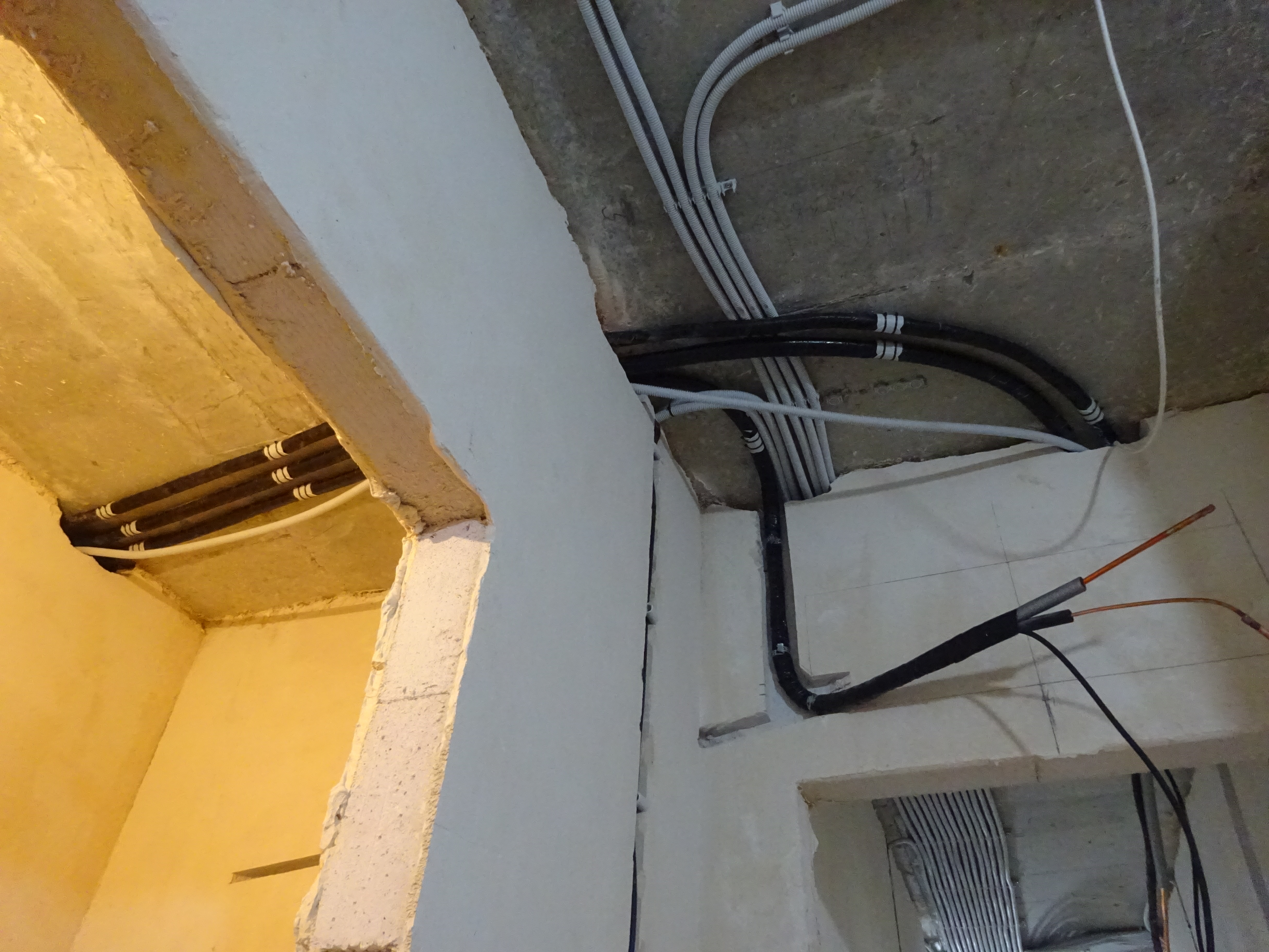

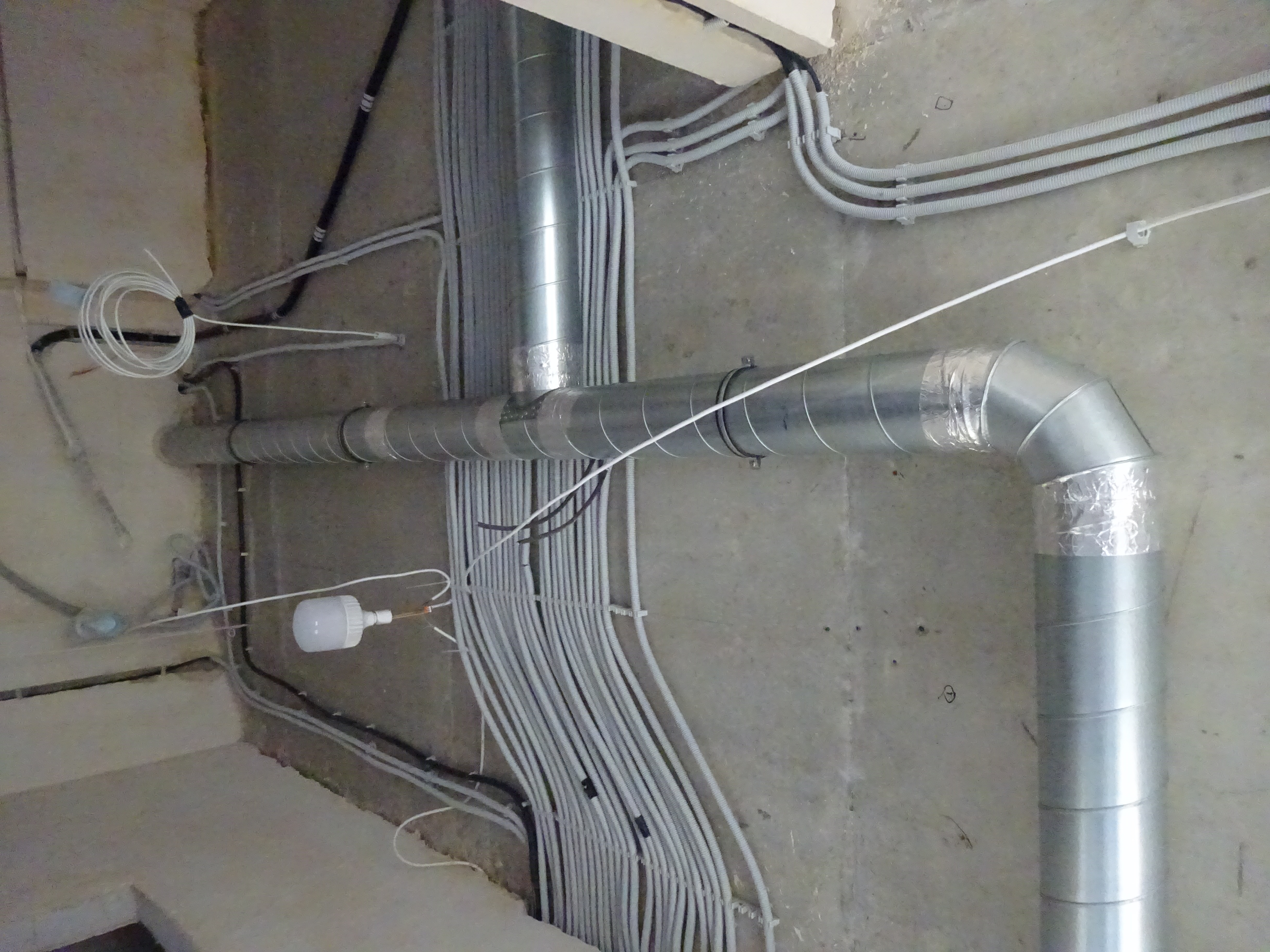

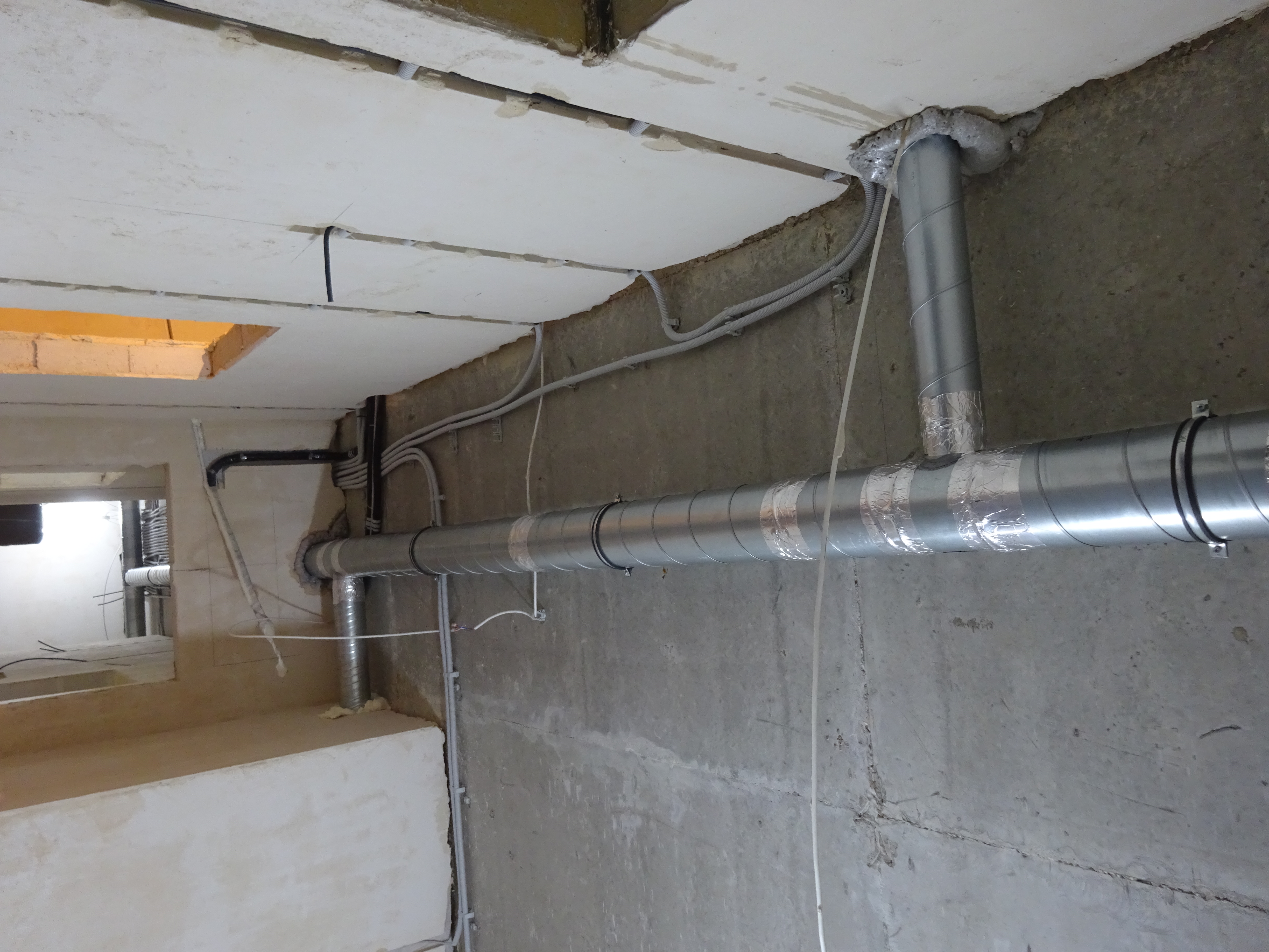

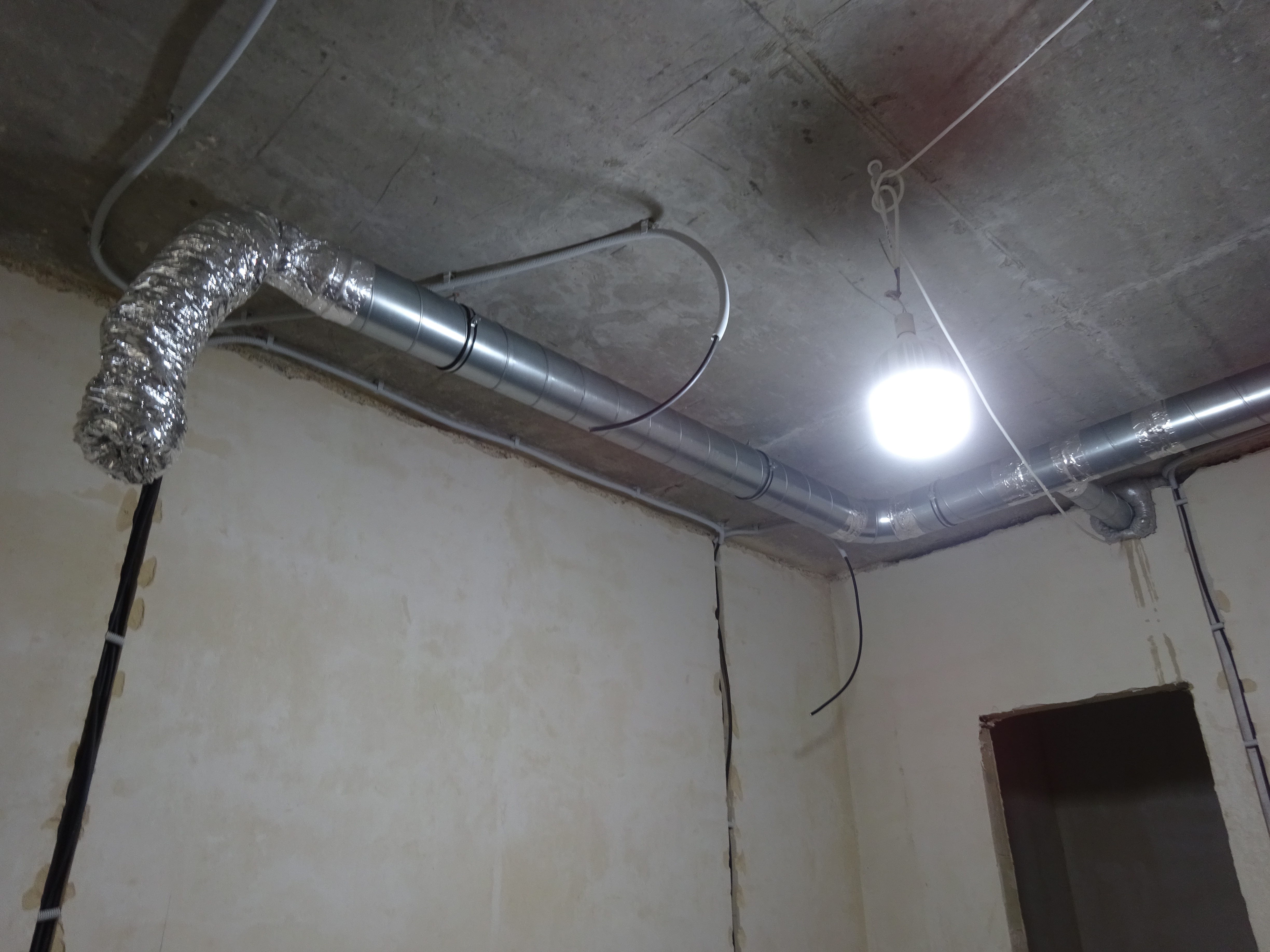

Закладка четырех трасс для мультисплита Hisense и вентиляции в квартире .
Соответственно делались штробы , укладывались трассы , крепились воздуховоды и блоки управления .
Все видно на фотографиях .
Это все Первый этап
14.06.2025 в 12:41:29

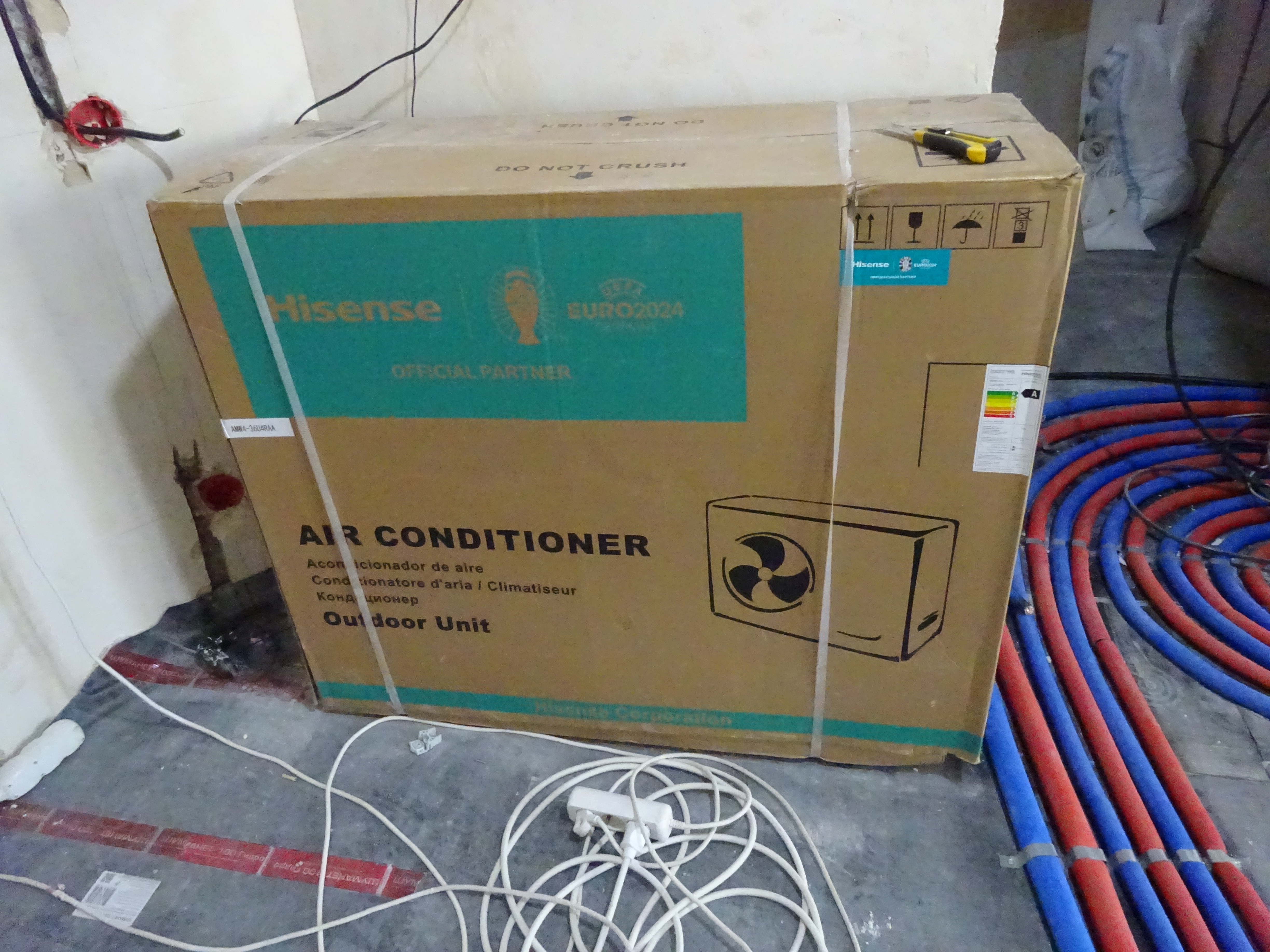

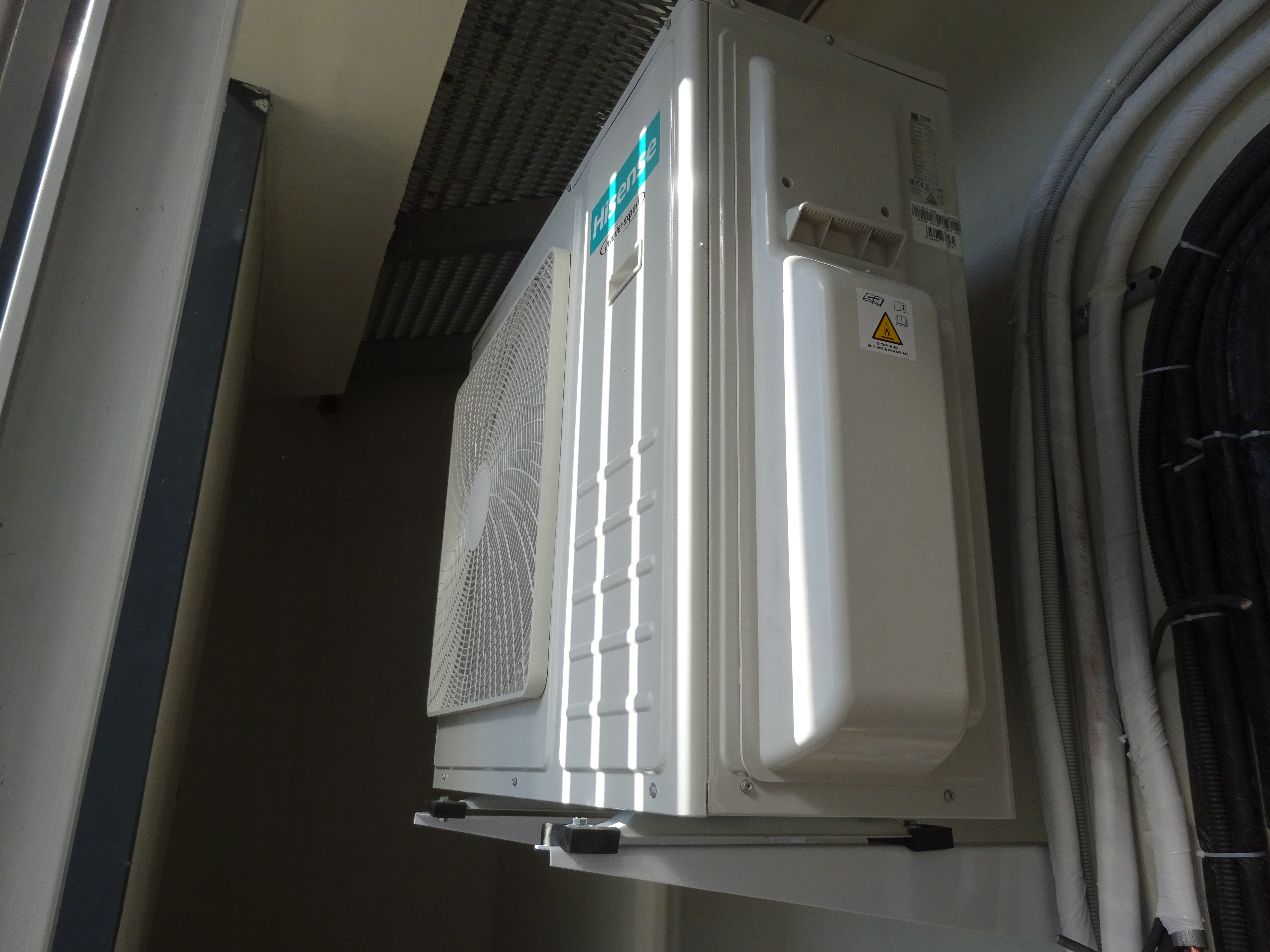

Закладка четырех трасс для мультисплита Hisense и вентиляции в квартире . Ремонта сделан
Начинается ВТОРОЙ ЭТАП
Установка внутренних блоков кондиционеров
Подсоединение электрики к внешнему вентиляционному и кондиционерному блоку
Дозаправка кондиционера по весам
Запуск всех систем !!!!!
10.11.2025 в 09:37:49

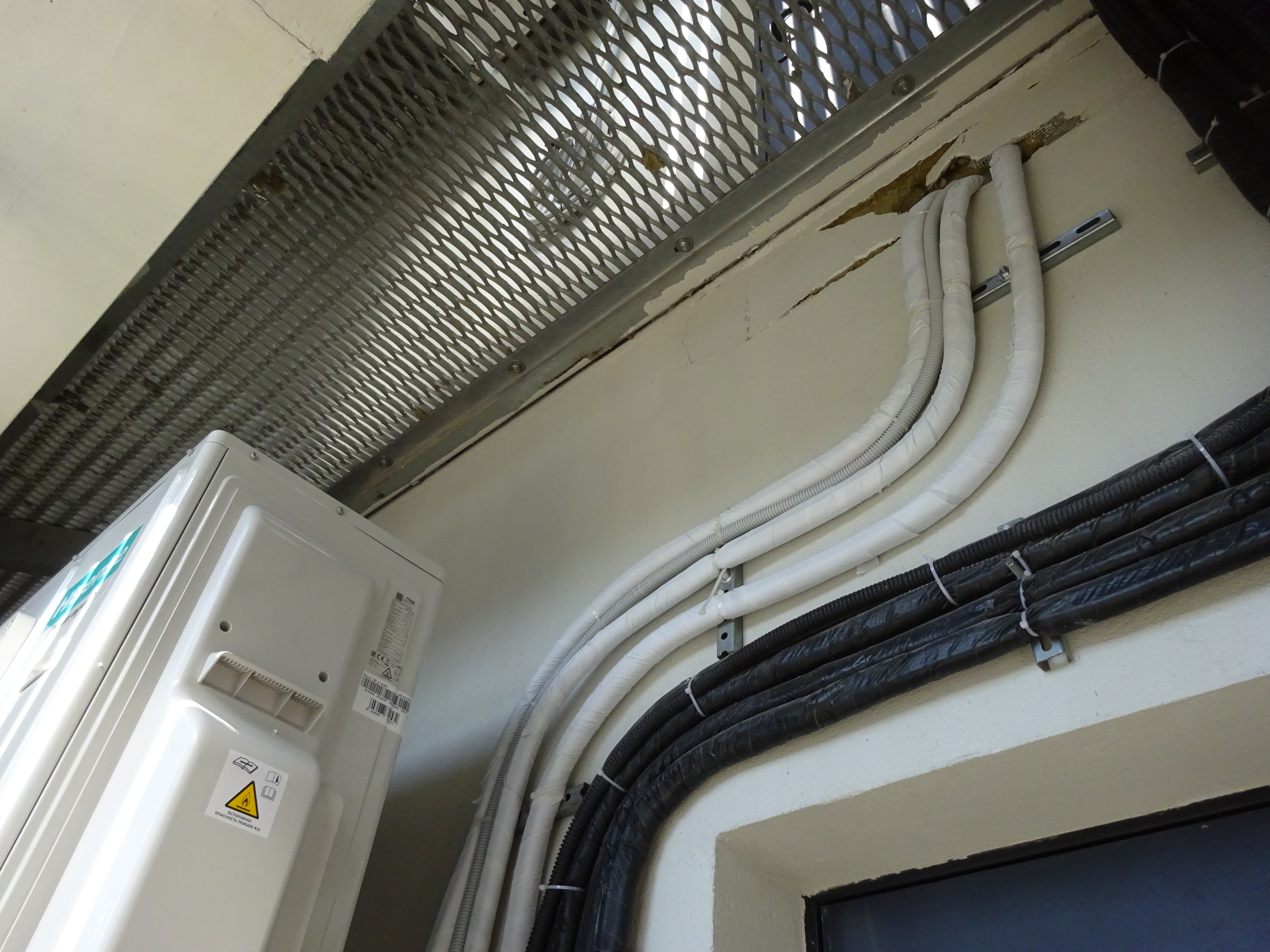

Начало ремонта в небольшой квартире 85м2.
Как всегда проводка местной вентиляции , прокладка трасс .
Штробление стен под сливы от блоков .
Внешний блок вывешивается на внешнем отдельном балконе примерно в 10 метрах.
Приходится разбирать потолок и протягивать трассы с электрикой .
