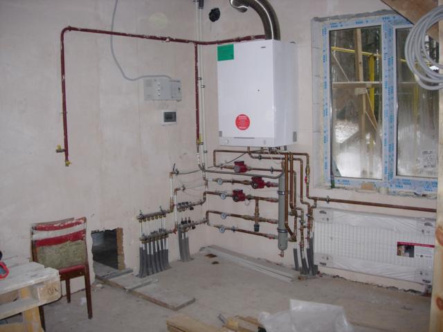

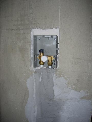

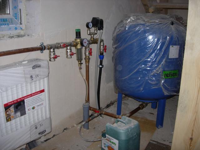

13.12.2009 в 12:45:31

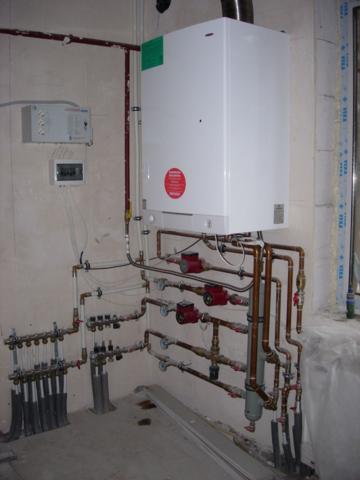

дом 180 кв.м. радиаторное отопление Kermi с нижней подводкой.Коллекторно-лучевая схема трубой Oventrop. 12 точек водопровода в двух санузлах.Oventrop на пресс-фитингах
два контура теплого пола Oventrop c использованием регулировки Unibox. Обвязка котла Hermann со встроенным бойлером на 60 литров,с использованием медной трубы на мягкой пайке.

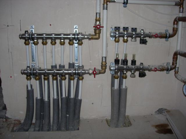

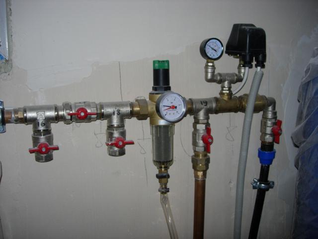

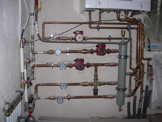

пару вопросов можно ? фотка №4, как я понимаю ввод из скважины... какие диаметры труб (медь) использовались ? фотка №6, это тот самый регулятор теплого пола ? фотки 1 и 3, какие диаметры труб (медь) использовались ? я на взгляд вижу вроде как 2 разных диаметра..
странно как-то получилось с отоплением, подвод от котла к теплым полам медь, а к отоплению металлопласт, не очень красиво получилось... Чисто медная обвязка по моему мнению была-бы красивее...
Проект делали сами ? Можно выложить для ознакомления ?
Спасибо, а вообще аккуратно и без "галимых понтов" как это у некоторых бывает :)

bobaqpe написал : фотка №4, как я понимаю ввод из скважины... какие диаметры труб (медь) использовались ?
труба ПНД 25 от колодца,далее резьбовые углы 1' Valtec,далее медная труба 28х1,на бак тоже 28 медь
bobaqpe написал : фотка №6, это тот самый регулятор теплого пола ?
тот самый :) Unibox.Лицевая часть,что это прикрывает лежит в коробочке,ждет окончания отделки :)
bobaqpe написал : фотки 1 и 3, какие диаметры труб (медь) использовались ?
от котла к стрелке 28,отопление до коллектора 28,теплый пол до коллектора 28,водопровод 22
bobaqpe написал : странно как-то получилось с отоплением, подвод от котла к теплым полам медь, а к отоплению металлопласт, не очень красиво получилось...
согласен,планировались коллектора в другом месте и все подключения должны быть через металлопласт,но стоило мне отъехать на пару дней на другой объект,так напарники спаяли на меди.Переделывать не стал,т.к. все-равно все будет закрыто декором
bobaqpe написал : Чисто медная обвязка по моему мнению была-бы красивее...
точно:) проекта нет никакого.Все выполнялось непосредственно по месту.Задача ставилась такая,чтоб было все как можно компактней.А уж справились мы с ней или нет решать уже не нам:)

Справились, только можно было гребенку для теплого пола поднять повыше, а гребенку отопления завести над ней, ниже на крогштейнах :) тогда-бы сэкономили 30 см стены :) А так очень даже аккуратная работа молодцы ;) буду учиться...

bobaqpe написал : только можно было гребенку для теплого пола поднять повыше
да,но сейчас-то уже можно еще тысячу вариантов найти,но когда я возвратился,то коллектор теплого пола уже был припаян и подключен :)
