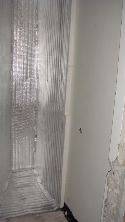

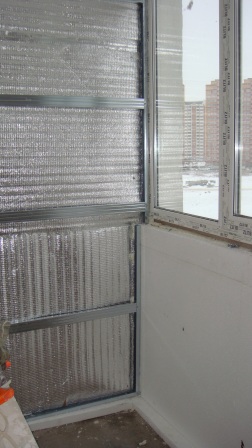

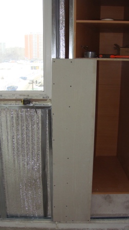

Регистрация: 29.04.2009
Сообщений: 663
15.02.2014 в 08:20:28

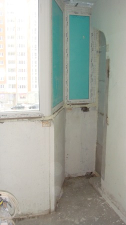

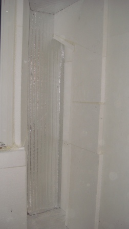

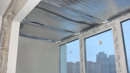

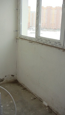

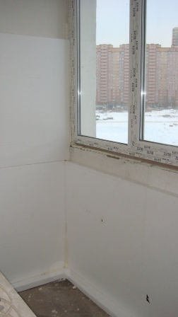

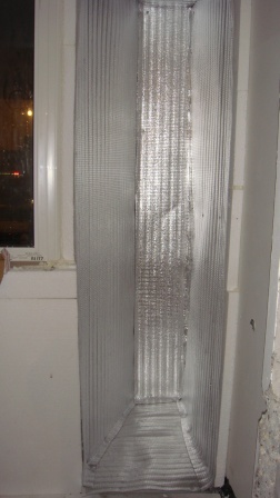

Весь пенопласт крепиться на монтажной пене.Поверх него - фольгинированный пенофол с обязательной проклейкой стыков.Далее идёт профиль,разводка электрики и обшивка ГВЛ ом.

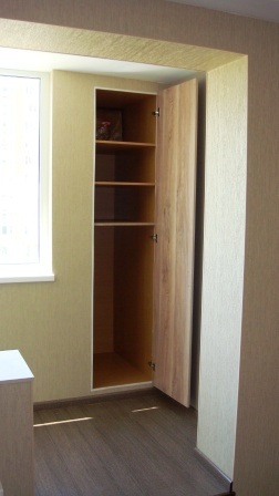

Сообщений: 663
18.02.2014 в 09:06:05

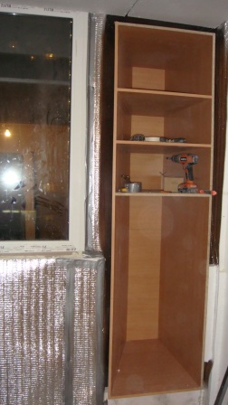

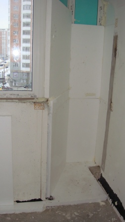

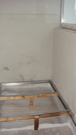

В подготовленный на балконе проём вставляю,сделанный по его форме шкаф.Увеличенный нижний его отсек расчитан с учётом места для хранения пылесоса.Полы,как можно увидеть из фото,не заливные,а на лагах.Закладка системы тёплого пола на этом балконе не рассматривалась.В качестве обогрева будет служить эл.конвектор.Его мы повесим с права от шкафа.
Сообщений: 663
24.02.2014 в 01:52:07

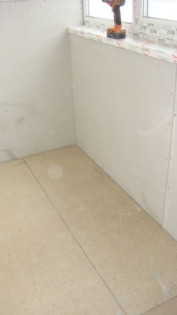

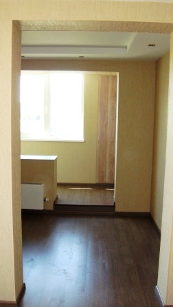

Произведя эл. разводку,"обшив" стены и потолок балкона ГВЛом,подготовив их к чистовой отделке,приступаю к окраске потолка и оклейке стен обоями.На пол уложен ламинат.

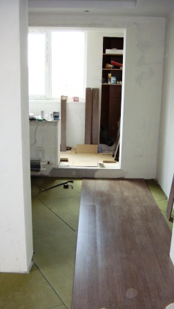

Сообщений: 663
25.02.2014 в 10:20:50

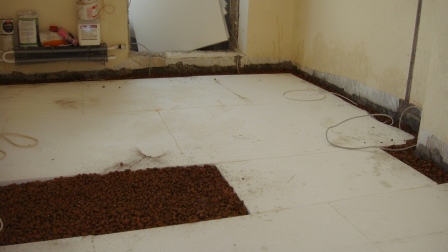

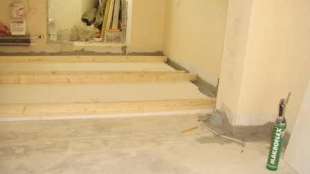

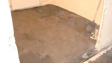

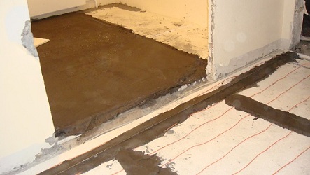

Учитывая значительный перепад уровня пола квартиры,перед выравнивающей стяжкой, с помощью монтажной пены,укладываю листы пенопласта 5ти см-ой толщины.Частично использую керамзит.Так как полы кухни,прихожей,коридора и сан.узла планируется выложить КГом, то перед устройством пескобетонной стяжки укладываю эл.кабель тёплого пола.И даже, проведя предварительные "сглаживающие" мероприятия, на 70 м2 уходит до 6 т. пескобетона.:swoon

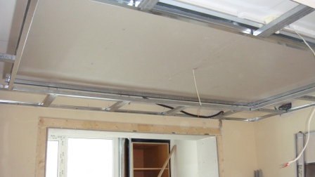

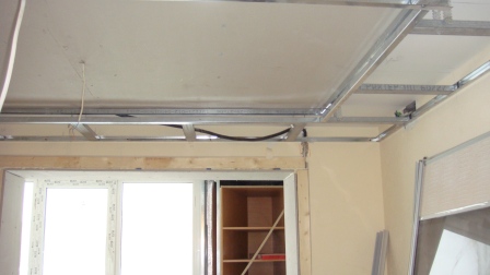

Сообщений: 663
26.02.2014 в 13:58:56

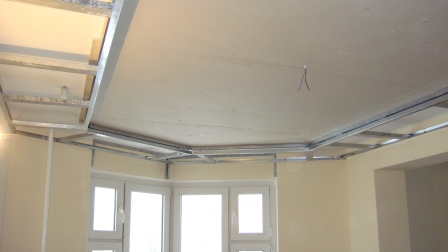

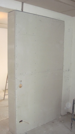

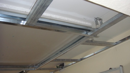

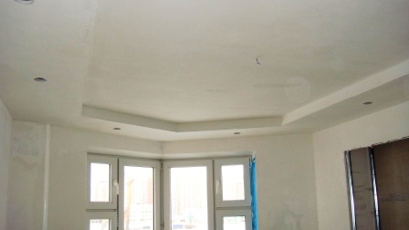

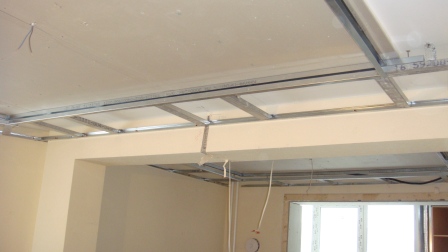

Монтаж потолка из ГКЛ

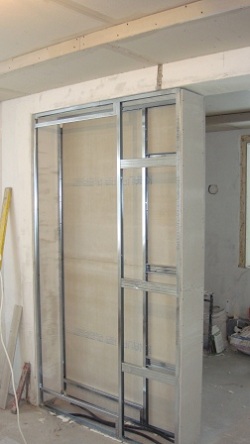

Сообщений: 663
27.02.2014 в 12:00:08

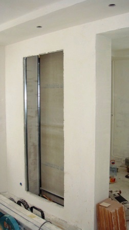

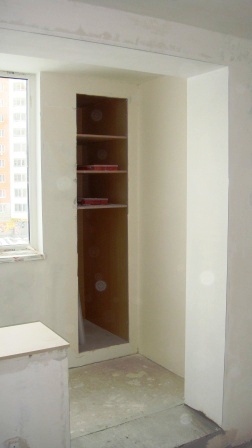

ЖБ ригель ,толщиной 32 см, использую для монтажа перегородки.В дальнейшем в подготовленную нишу будет встроен книжный шкаф.Потолок и перегородка обшивается гипсокартоном.
Сообщений: 663
28.02.2014 в 10:30:34

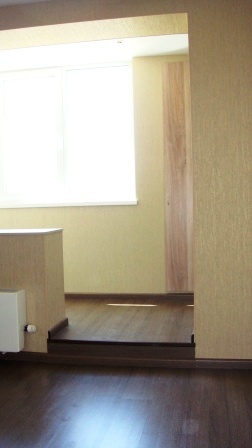

Если взглянуть на фотки с конца,то мы увидим примерный процесс изготовления пола.В данном случае лишь отмечу,что в качестве подложки под ламинат использовал 5 мм-ые древесно- волокнистые листы.Их укладка осуществляется по диагонали относительно ламелей пола.

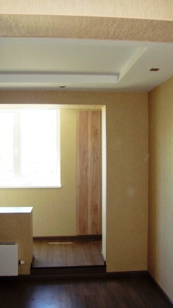

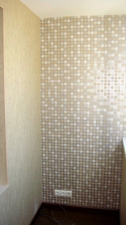

Сообщений: 663
01.03.2014 в 09:43:03

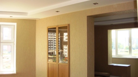

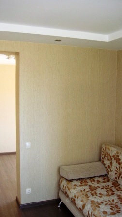

Потолок окрашен.Все стены,включая балкон, оклеены обоями.На углах проёмов укреплён, подобранный в цвет, декоративный пластиковый уголок (10х 10 мм)

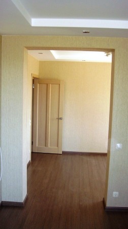

Сообщений: 663
02.03.2014 в 10:50:39
В личной почте прочитал вопрос,умею ли я делать подсветку потолка.Посмотрел свой альбом.Действительно - фоток нет.Добавлю.:)

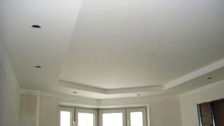

Сообщений: 663
05.03.2014 в 10:35:03

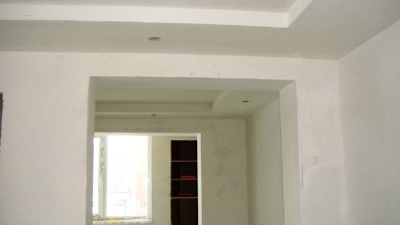

Обустройство потолка в коридоре.
