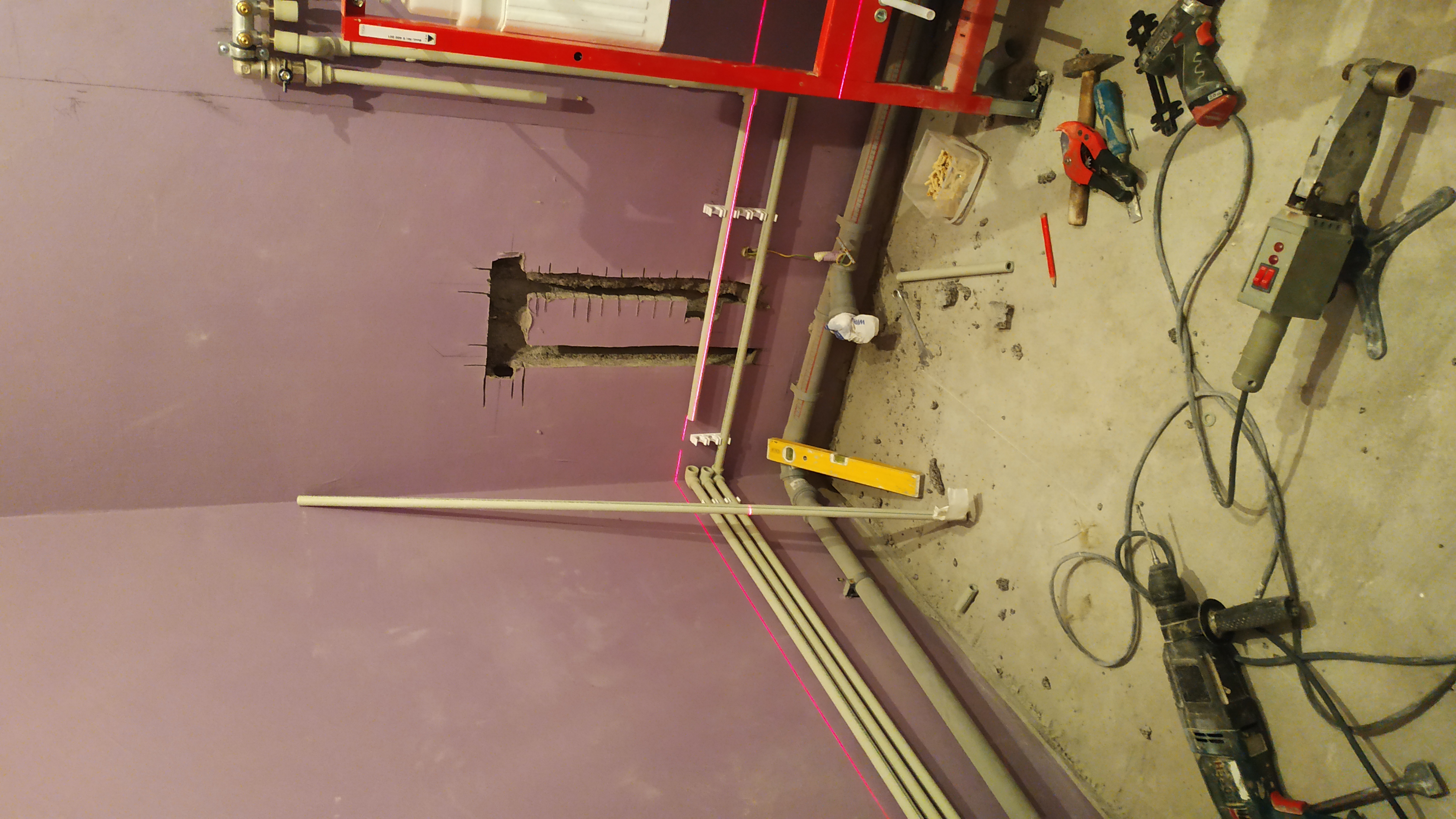

Фото с нашего последнего заказа:

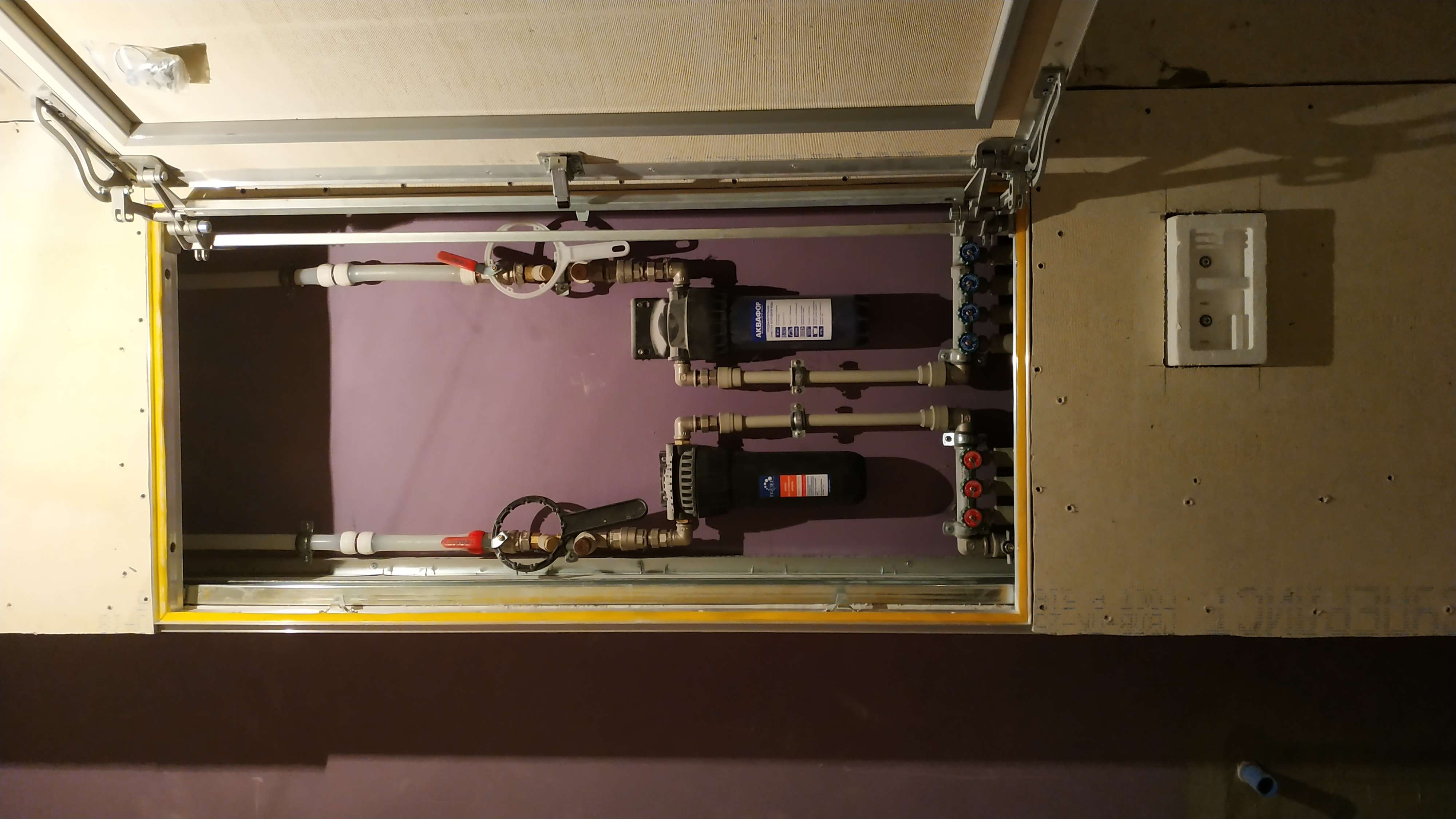

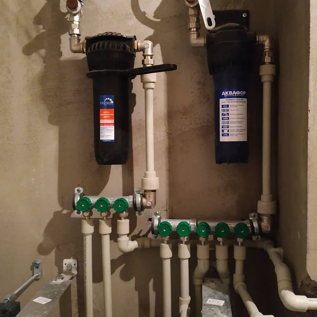

Коллекторная группа собрана

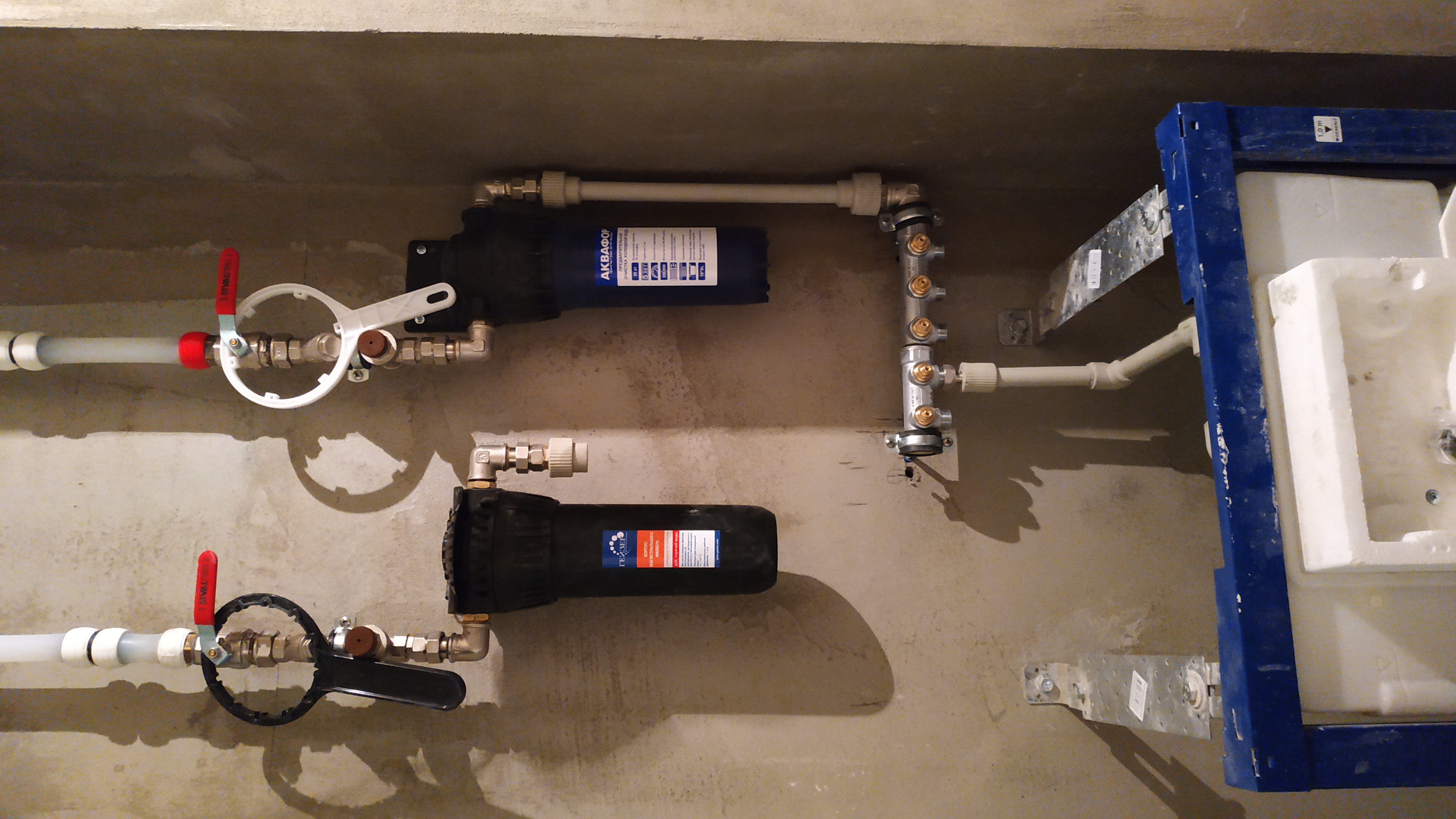

Сборка очередного узла в процессе.

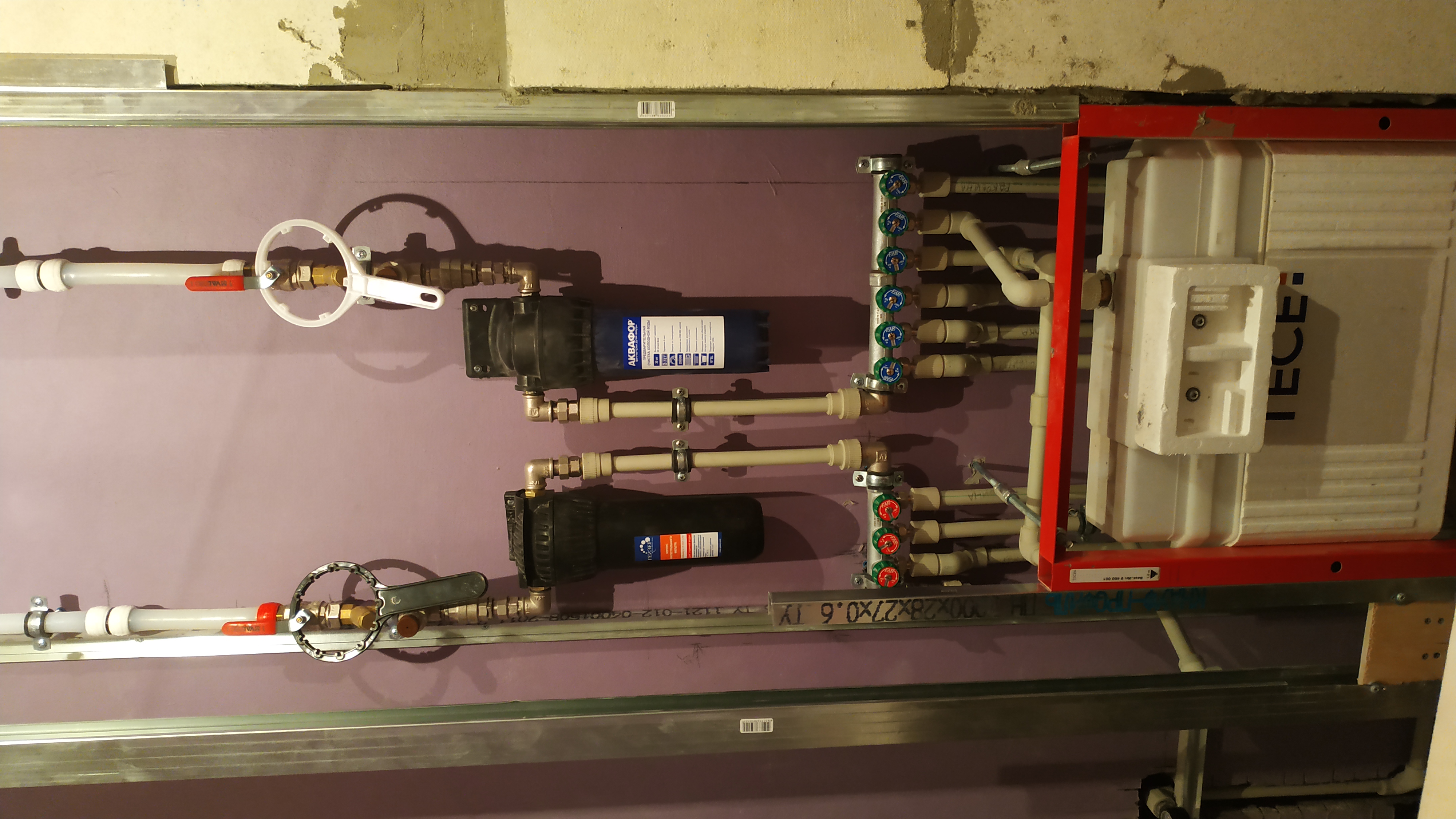

Рабочие моменты

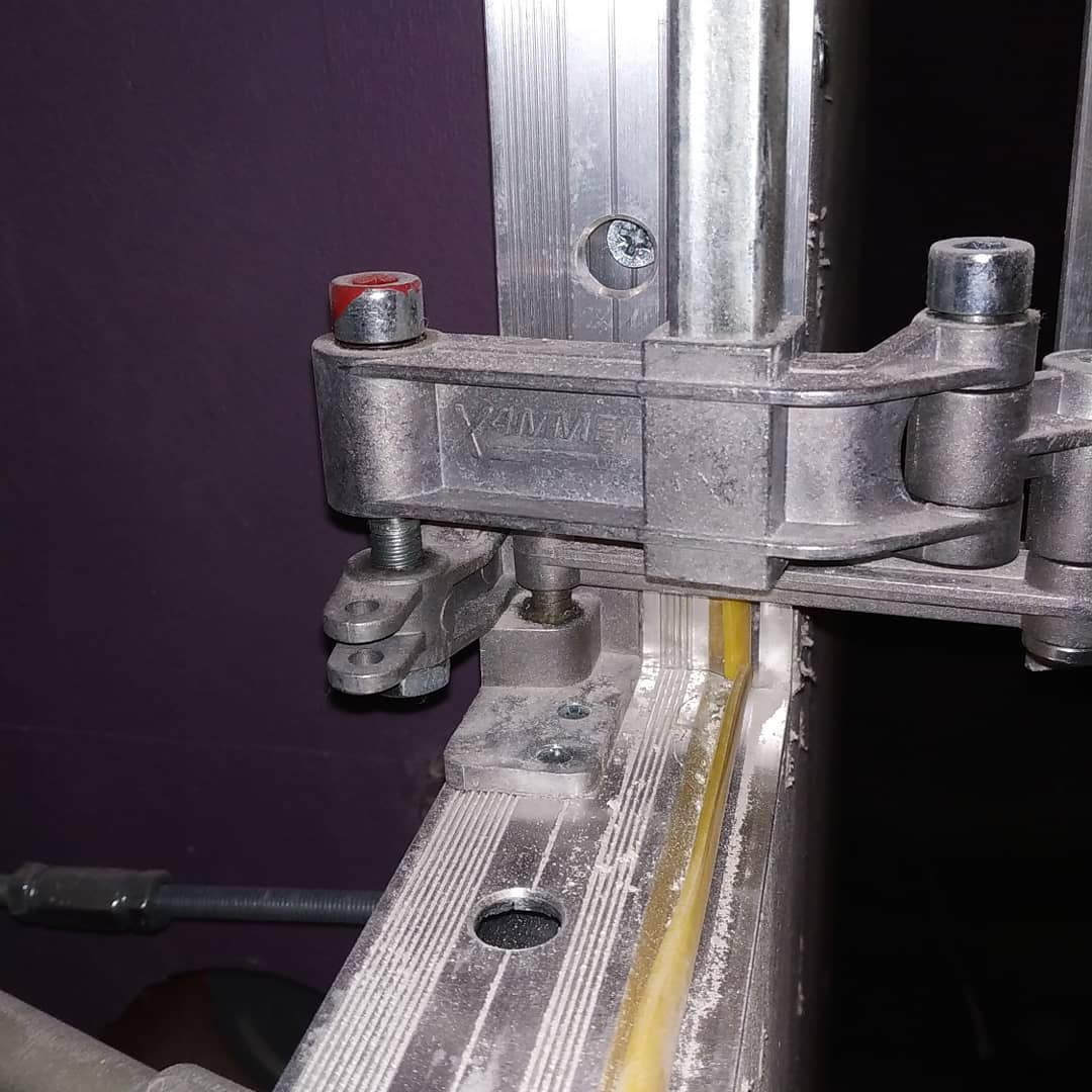

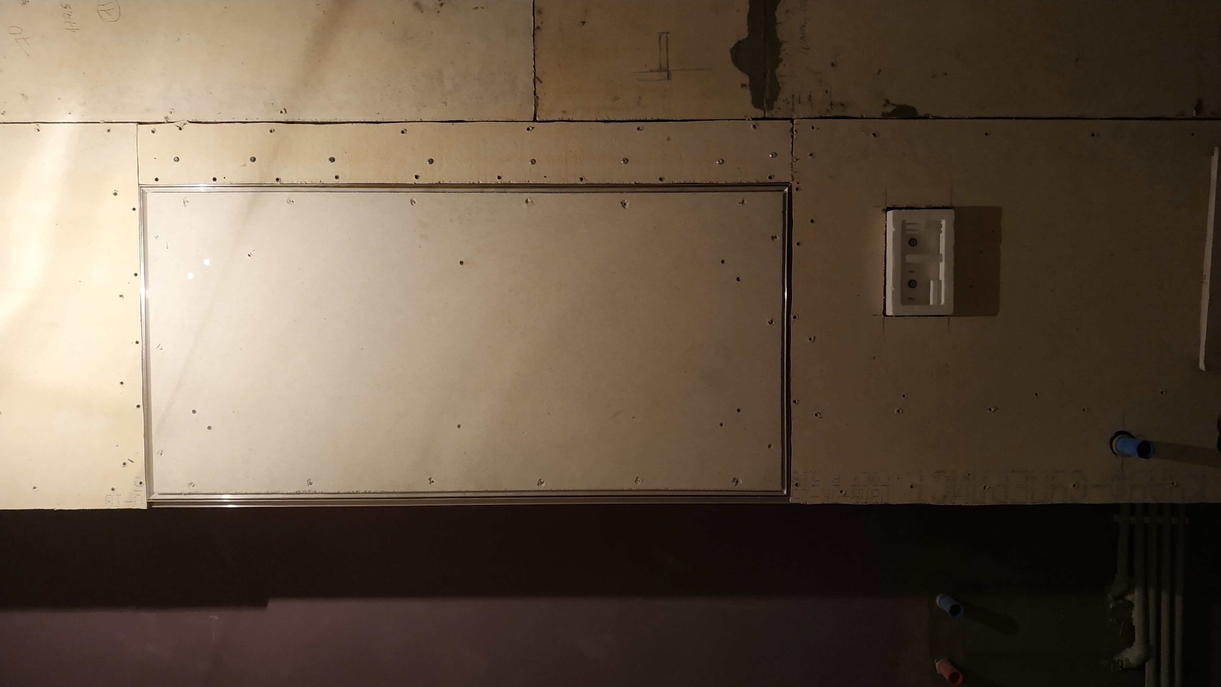

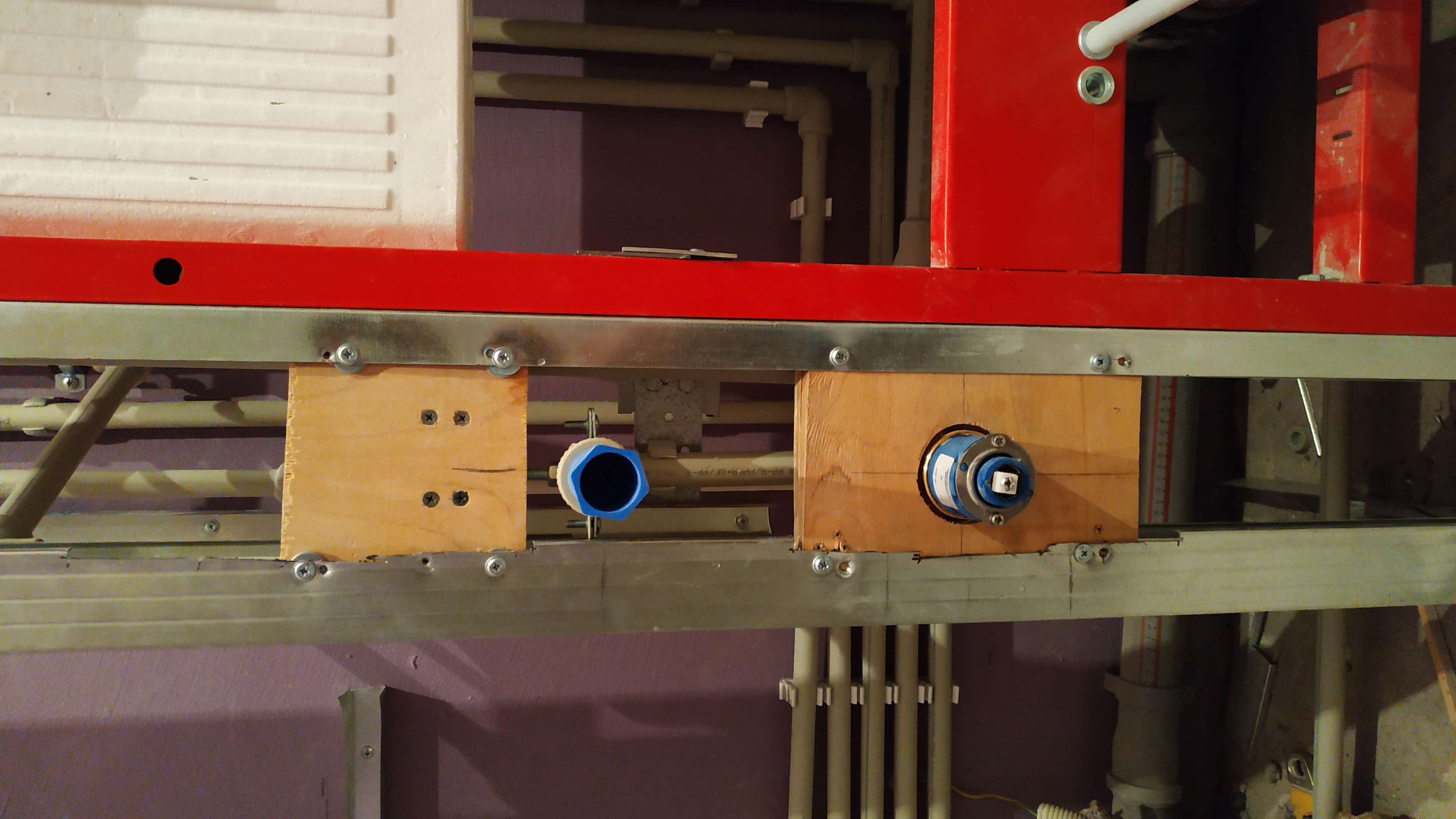

Установлен люк Хаммер, модель Слава, для плитки размером 60 на 120 см.

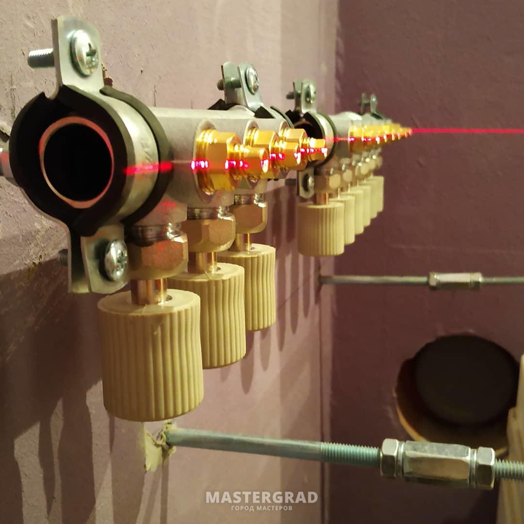

31.12.2018 в 04:22:31
Руки откуда надо, Выкидывайте эти переходы с коллектора на ПП. Дикое заужение. При длине трассы при открытии потребителей, получается сначала нормальный напор на 3 секунды. Потом из за отверстия прохода в 6 мм, падение напора.
Руки откуда надо
Руки откуда надо
Регистрация: 17.09.2016
Сообщений: 309
04.01.2019 в 17:28:52
Hitgher, Вы там у себя что хотите выкидывайте. Давление водопровода по 4 очка, и падения напора при открытых кранах на данном объекте не заметил.
Руки откуда надо
Руки откуда надо
Сообщений: 309
11.01.2019 в 16:49:47
Замечание учтено, изучена матчасть. Материал приобретался заказчиком.Переделаны выводы коллекторов муфтами.Спасибо за внимательность.
