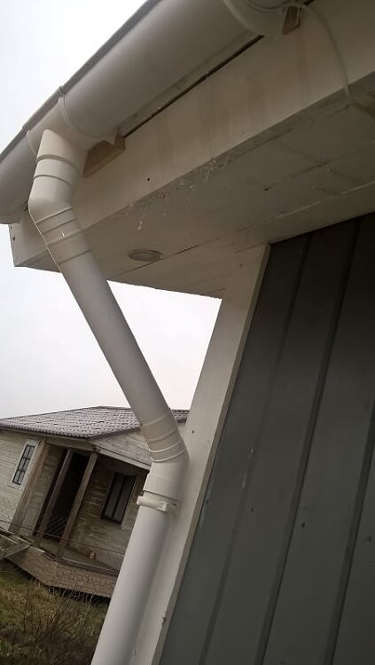

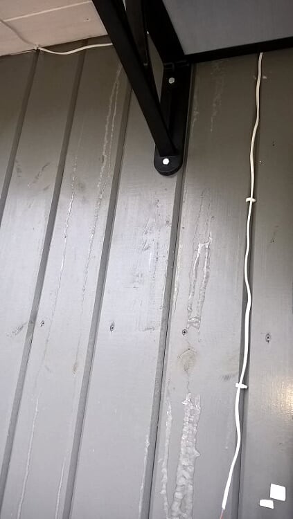

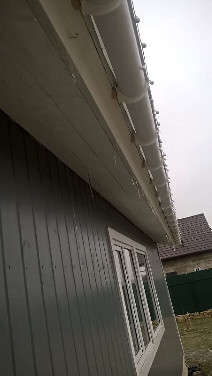

Помогите ,пожалуйста.В готовом каркасном доме в морозы и в сухую погоду по осени появились сосульки и вода,Что делать?

Избавится от конденсата, проверь есть ли вентзазор, есть ли тяга в вентзазоре кровли и где заканчивается мембрана относительно водосточки.

злюка13, стройэкспертизу приглашать. Похоже внутри скапливается конденсат и течет. Нарушены технологии.... где именно - вскрывать и смотреть надо. Для начала - можно тепловизором посмотреть.
А по фото - не гадаем - хрустальный шар на ремонте :)

Для начала ему надо понять, что не так - и возможно разобраться с мебранами зазорами, есть ли пароизоляция, пароизоляция-ли это, какой стороной и тд и тп...
AH-74 написал: кровельщика грамотного искать и с ним решать вопрос
да, но все как всегда - как отличить грамотного, он не очень? Не очень уже сделали это ...
