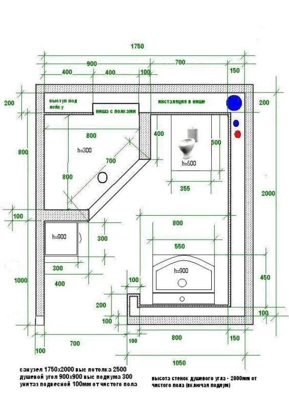

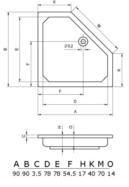

Мы хотим в санузле сделать душевой угол. Купили поддон со скошенным углом - 900х900. Стенки собираемся сделать самостоятельно ( в смысле не стеклянные,которые готовые) по углам поддона. Под поддоном сделать подиум для слива где-то 300мм, т.к. глубина поддона 140мм и муж категорически хочет иметь лючок для контроля за сифоном. Именно поэтому выбирали поддон со сливом в зоне досягаемости. Вопрос по стенкам. Из чего их лучше делать? Сначала хотели из пазогребниевых плит размером 900х300х78. Таким образом толщина перегородок ( включая гидроизоляцию и плитку) будет где-то 100мм. Но самостоятельно думаю выложить эти стенки у нас не получится. Но прочитала здесь про то, что всё-таки ( при нормальной гидроизоляции) можно соорудить и из ГКЛВ и засомневалась в нужности пазогребниевых плит. Дело в том, что у нас есть надежный мастер по гипсокартону, а вот с плитами понятия не имею кто и за что и самое главное как сделает. Ну, понятно, что подиум для поддона выложим из плит, а вот получится такая конструкция с гипсокартоном? Как соединить поддон и стенку из ГКЛВ? Борт поддона 6см. Бортом поддон ляжет на плиту по периметру, а как дальше соединять стенку с поддоном? Не станет ли там протекать вода? Если этот вариант возможен, то как посоветуете и чем, главное, гидроизолировать ( или материал какой) этот стык? И еще попутно маленький вопросик специалистам - вход в душевую нишу (700мм) будет без какой-либо двери, будет шторка - поэтому необходим какой-то скос на торцевых к входу в нишу частях для крепления штанги? Как этот скос совместить с бортом поддона?
Мы максимально стараемся делать самостоятельно, поэтому для кого-то это кажется очевидным, а для нас - засада! Заранее спасибо.... на всякий случай прикладываю план санузла и схему поддона с размерами. Чьёрт поберри, не могу понять - сколько займет от стены поддон со стенкой вместе в чистом виде.....т.е. поддон 900х900 - 60бортик + ?

Графическое описание работы сделано хорошо.Вы думаете,в Мурманске остались мастера, могущие реализовать вами задуманное.Увидев такой чертеж,мастер скорее всего завысит цену втрое.Поэтому договаривайтесь о начале работ,не показывайте сразу ваши бумаги...Покажите потом, когда ударите по рукам,обговорите стоимость,пусть мастер начнет работать...тогда и выложите ему вашу схему....

ничего себе оперативность..... вот спасибо. Вот на эту тему, что это сложный вариант я что-то даже не задумывалась.... сказать честно, я немного в смятении. А чего именно трудного в мной задуманном? Четыре стены обшиты ГКЛВ, установка поддона на плиты по периметру думаю даже муж самостоятельно сделает ( угол правильно выдержит и вперед...) - хм... не сделает - урежем миску :)
разводку труб сам делает - вполне вроде нормально выходит( держит тесную связь с форумом настоящим), все как положено с фильтрами грубой и тонкой очистки, водосчетчиками и проч. Гидроизоляцию пола и стен изучили и ,думаю, сделаем самостоятельно. Мы вообще планировали нанять только кафельщика.... ну да, с мастером по гипсокартону договоренность есть ( но правды ради план еще он не видел :) ) зато я видела его работы и похлеще загогулины по стенам.... Вот смутили меня - выставить поддон и выложить стенки - и утраивается цена...? Хм... Завтра начну обзвон.... ну, блин, лампочка во лбу у приходящих не горит ( хоть в восьми экз договор пиши - а если наговнявил, то всё сначала? если уж не смог, то требовать исправлений - себе дороже..)

2Ларина Оштукатуренные перегородки из блоков(кирпичей) в душевой предпочтительнее. Технология Кнауф выручает на "больших просторах" или на дизайнерских "изгибах". Но если у Вас есть хороший специалист по гипсокартону, думаю он выполнит. Ничего особо сложного у Вас не увидел. Про выбор ГВЛ или ГКЛВ сказано, выбирайте. Рекомендации; следует уделить внимание каркасу(усилить) на углах, гидроизоляцию выбирайте эластичную(флехендихт например), перед обкладкой плиткой поддона, загерметить примыкания, плитка своей толщиной зайдёт на поддон(ванную) и перекроет. Размеры ниши под полки соотнесите с раскладкой плитки. P.s. Сделайте "на скос"(правильно) полностью обе стороны, перпендикулярно вашей штанге. Вдруг захочете стеклянную дверку.
