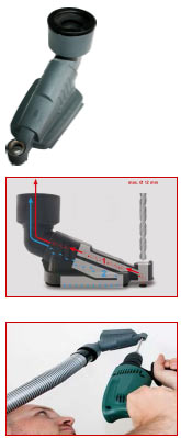

полезную штучку нашёл на просторах тырнета http://www.starmixshop.ru/product/show/259.html кто-нибудь уже рад её использовать?
*• Патентованная 2-х камерная система обеспечивает надежное крепление к стене или потолку и идеально чистую, а главное, безопасную работу без посторонней помощи.
• Насадка сама «присасывается» практически к любой, даже неровной поверхности.
• Абсолютно никаких следов пыли во время и после работы
• Специальный адаптер позволяет использовать шланги диаметром 32-42 мм
• Стальная манжета для сверла диаметром до 12 мм.
• Возможность использования практически с любыми пылесосами, в том числе бытовыми*

тут дешевле будет http://www.voltra.ru/default.asp?item=17927&price_id=22754&catalogID=408

дешевле искать нет смысла ибо у неё цена 24 евра. так ,что на вольта.ру-самое дешевое предложение. вообще удобная вещь, думаю прикупить :)особенно для работ на потолке,а на стене можно и шланг подержать рядом.

Она удобна если тебе нужно сдеоать пару дырок и ты никуда не спишишь ,а если большой объём работы как у меня когда на один карниз 9-20 и боле отверстий то проще конвертик сделать и с ним работать гораздо быстрее чем с пылесосом да и пылесос с такой насадкой при большом объёме работ будет перегреваться

тут рекламный ход по плюсам и минусам всех приспособлений. http://www.starmix.by/download/579/starmix%20bohrfixx.pdf А вообще такие вещи на любителя

2sano что можно сделать подобное такого же качества и габаритов и удобства? и сколько времени на это нужно потратить? не думаю что самодельное будет лучше и выгоднее

... AEG- Xtractor ... Недостатки:
  • „Неоптимальные“ результаты улавливания пыли, невозможность 100% сбора пыли
  • На стенах пыль остается!
  • Плохо держится на «неровных» поверхностях!
  • Сверление потолков становится невозможным или требуется ручная фиксация, т.е. или сверление одной рукой или для процесса сверления нужно 2 человека!
Как владелец выше написаной присадки, заявляю: рекламное враньё! Удвляет пыль полностью. На стенах НИЧЕГО не остаётся. При использовании строительного пылесоса держится на потолке и держит шланг. На неровных поверхностях bohrfixx вряд ли удержится сама.

Gold_eggs написал : Как владелец выше написаной присадки, заявляю: рекламное враньё!
Нас двое!!!! Во всем остальном поддерживаю!!!!!!
