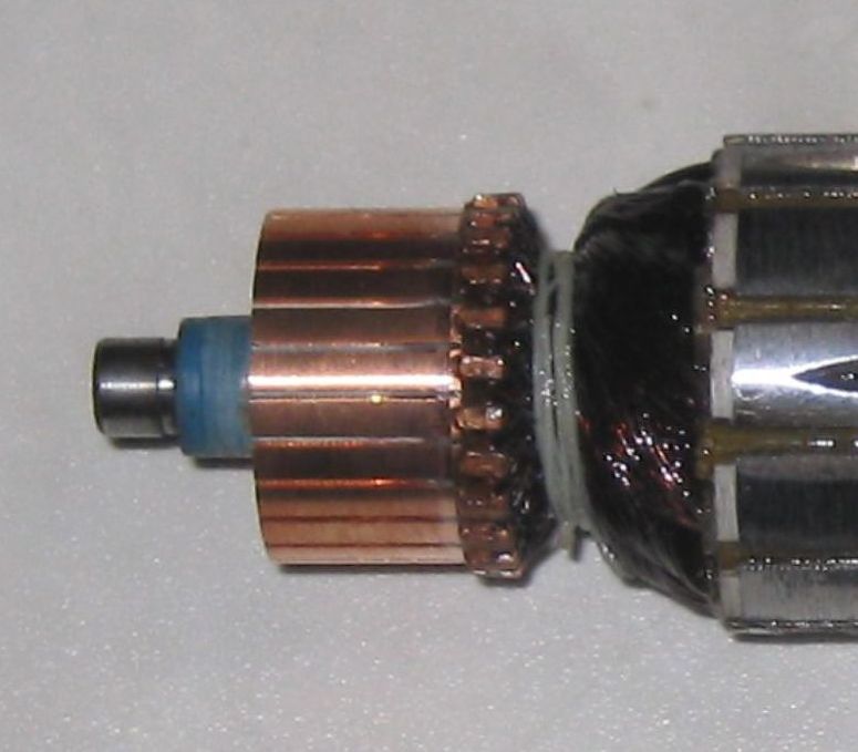

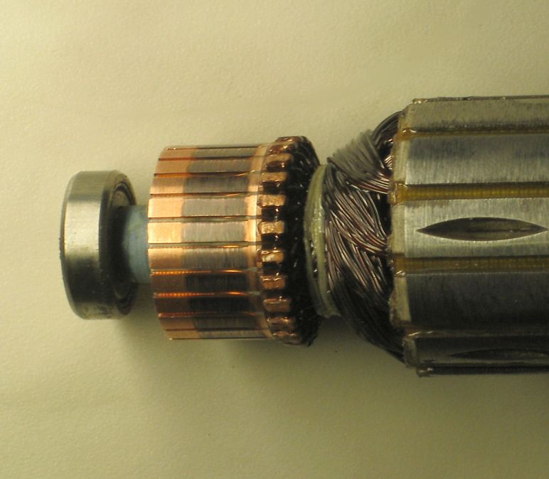

Ну вот: якорь перемотан (с заменой коллектора, пропиткой, балансировкой, проверен на виток, пробой…), изделие собрано, проверена лёгкость вращения от руки, зазор по шестерням на "тук-тук", отсутствие пробоя на корпус, пробный пуск на малых, направление вращения, пуск на больших, ток, искрение, запахи всякие лишние, шум, вибрация, останов – чтобы не "бумс" и тишина, а – нежно, с загадочной задумчивостью… Опять – сразу на полные, несколько раз подряд совершенно безжалостно проверить кнопку на чёткость срабатывания, покрутить шнур у выхода, выключить, и уже доставая сигарету, прислушаться к останову – чтобы нежно…
Ну и тронуть редуктор на 36 и 6, вставая… После перекура можно и испытать. (Машинка собрана пока под левую руку, потом уже переставим ей голову, чтоб было как бы, по-правильному… Кожух защитный и ещё там какие-то прибамбасы заказчик не подтянул, пришлось поэтому приспособить от 180-й…) Ладно, поехали…
Теперь уже и немножко разберём. Проверим щёточный след: ровненько, не винтом, без перекатов и припухлостей, хорошо от петушков и до края, границы обозначены чётко, без прогаров, без обрывов на краю ламелей, ламели все одинаковые по цвету, без сбора разного на межламельном, пыли щёточной нет, след и не жирный, но и не бледный, без просветов, и не волнами… Ну и подсознательное какое-то согласие с правильностью вида коллектора… Коллектор – сердце: он скажет всё, родной. Собрать назад, включить-выключить пару-тройку раз, протереть вюртовским составом – и на выдачу, пусть поработает пока...
Теперь, как водится, можно и инструкцию почитать.
В следующую клиническую смерть посмотрим, что не так было у неё в этой жизни… Или - наследственное, типа, генетика. Или - благоприобретённое. Типа, вредные привычки. Поправим, конечно, какие вопросы…
Вот бы и нам начинать так всё заново… Только, где те доктора…

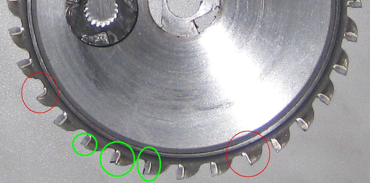

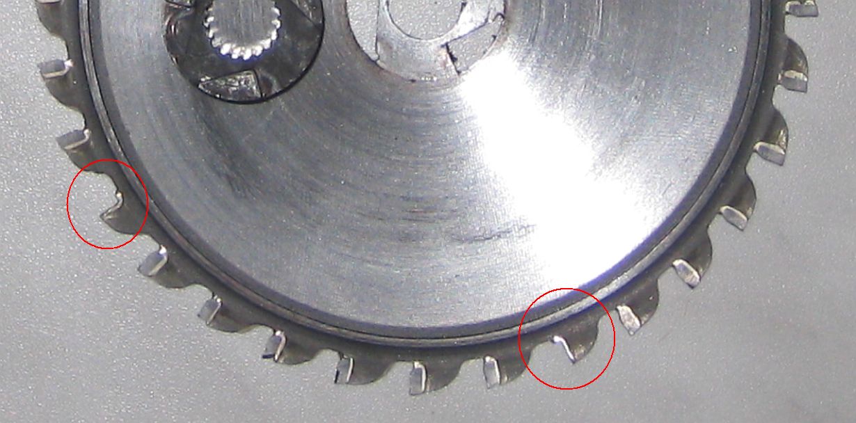

2rem273 А дискам то уже конец близится... Некоторых пластин уже нет... Многие выкрошены...
rem273
rem273
Регистрация: 27.07.2008
Сообщений: 2821
31.10.2010 в 20:07:01
Alex___dr написал : А дискам то уже конец близится... Некоторых пластин уже нет...
Нет, это смлумин на зубья накатало, все целые...
Регистрация: 13.03.2006
Сообщений: 28328
31.10.2010 в 20:19:55
rem273 написал : Нет, это смлумин на зубья накатало, все целые...
Зачем так категорично? Не все. Увеличил Ваше фото... Как минимум одной пластинки уже нет совсем, ещё одна сколота...
rem273
rem273
Сообщений: 2821
31.10.2010 в 20:23:51
Alex___dr написал : Не все.
Похоже, да. :( Завтра посмотрю живьём.

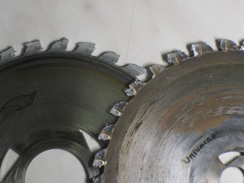

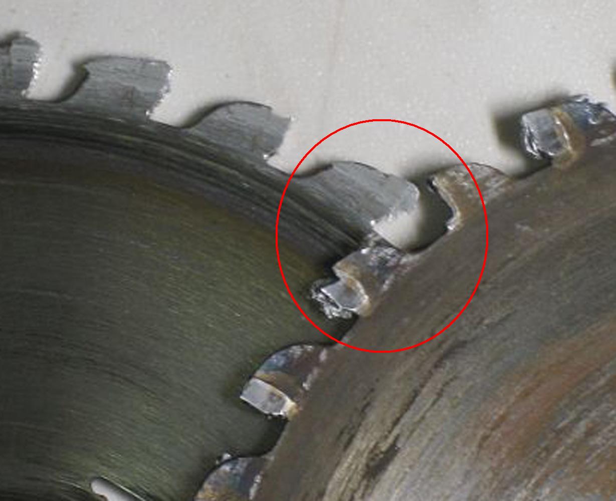

У меня тоже волосы дыбом встали когда я увидел зажатый в тисках кусок стекла :)
ломастер
ломастер
Регистрация: 25.10.2006
Сообщений: 5910
31.10.2010 в 20:30:03
так я не понял - стекло тоже пилили ? :) Идея хороша ,но в версии China Edition работает не долго...
Сообщений: 28328
31.10.2010 в 20:32:45
ChVA написал : У меня тоже волосы дыбом встали когда я увидел зажатый в тисках кусок стекла
ломастер написал : так я не понял - стекло тоже пилили ?
Стекло бывает (не толко силикатным...) разным...

Alex___dr написал : А дискам то уже конец близится... Некоторых пластин уже нет... Многие выкрошены...
Нашёл фото диска ещё до испытаний. Получается, что до моего экстрима ей тоже дали жару... :)
Сообщений: 28328
31.10.2010 в 21:12:23
rem273 написал : Получается, что до моего экстрима ей тоже дали жару...
Даже больше чем Вы заметили... :) Красным Вы отметили отсутствующие пластинки... Зелёным отмечены сколотые пластинки...
