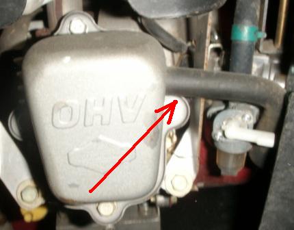

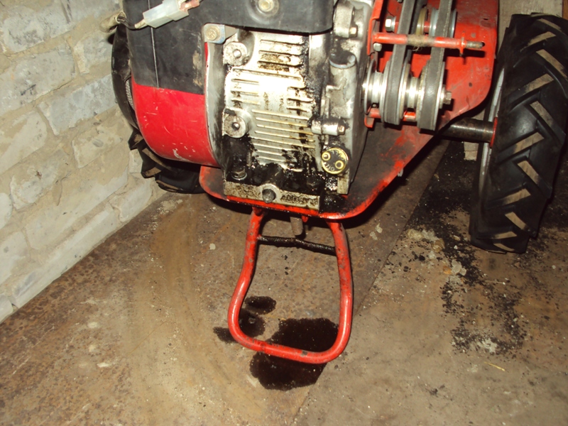

Доброго времени суток. У меня проблемка. Мотоблок салют с двигателем B&S 6.5л.с. На днях после уборки снега потекло масло по двигателю со стороны опоры. При откручивании пробки для контроля масла, она чуть не выскочила от давления газов. Может кто встречался с таким, и есть вообще у этих двигателей вентиляция картера (может она забилась) Буду благодарен за помощь

с другой стороны... ;) если со стороны воздушного фильтра вытащить - должна дуться на картер с открытой желтой... :yu

Трубка отсоса картерных газов замёрзла. Как временная мера - снять. Лучше каким-то образом утеплить. Это беда при работе в зимний период. Движки снегоотбрасывателей в этой части делают совсем по-другому.

Спасибо. Так и есть:o. Снял трубку, посыпались куски льда, постучал, продул, сейчас всё OK. Хорошо, что ничего серьёзного (век живи - век учись) СПАСИБО!!!!!
