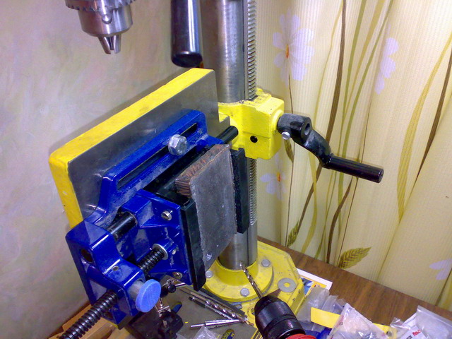

    Зубчатая рейка подъема рабочего стола (дет.6) по замыслу конструкторов должна закрепляться снизу в опорном фланце стойки (дет.2), а сверху поджиматься кольцом (дет.26), фиксирующемся на стойке винтом. На взрыв-схеме присутствует и нижнее кольцо (дет.5), но китайские рационализаторы его упразднили, сделав проточку прямо во фланце. Все мои усилия закрепить эту рейку неподвижно на стойке указанным способом к успеху не привели, она все равно болтается, как забытая в ж..е клизма. Здесь надо было либо выпиливать лыску в кольце, либо... Короче я просверлил и раззенковал в хвостовиках рейки два отверстия Ф4 мм, затем закрепил рейку на стойке струбциной и просверлил стойку под М4, нарезал резьбу и закрепил рейку на два винта. Паз в кронштейне рабочего стола на 4 мм шире рейки и соответственно стол, не будучи затянут фиксатором, болтается, тоже как забытая в ж..е клизма. В пазы вставил два куска медной шины 2х4 мм, концы загнул. Люфт почти исчез. Сам рабочий стол (дет.14) имеет пазы для закрепления тисков, но эти пазы расставлены значительно шире, чем на основании (дет.1). Впервые такое решение встречаю. Получается, что для одного станка надо иметь двое станочных тисков с разными посадочными размерами. Видимо, чтобы отличить еще больше 49-ю модель от "собратьев" на ней применили посадочный конус В18 (у всех остальных Корветов В16). Соответственно возникла проблема найти патрон 1,5 - 16 мм с конусом В18, чтобы получить весь диапазон сверления. Родной патрон (очень приличного кстати качества) от 3-х до 16 мм. Пробные запуски со сверлом биений не выявили. Обнаружился небольшой поперечный люфт шпинделя на полном вылете, который был устранен регулировкой винтом, который на взрыв-схеме почему-то не нарисован вообще.

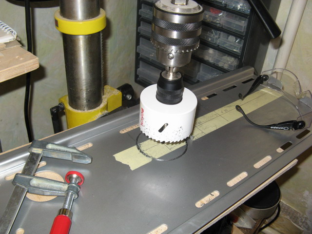

2. Отчасти связано с первым замечанием. При «тяжелом» сверлении, т.е. резке максимально
разрешенными диаметрами или коронками (что автоматически влечет работу на минимальных
скоростях) двигатель станка греется весьма сильно. Он, разумеется, в полностью металлическом
кожухе и с ребрами охлаждения. Тем не менее, это нужно учитывать.

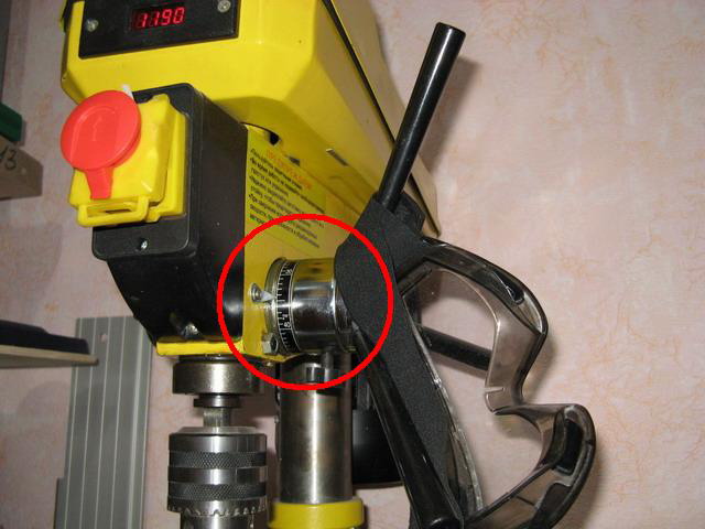

3. Немного напрягает не совсем удобная шкала глубины сверления (при первом включении, помню,
разбирался с ней минут десять), а также рекомендация производителя выключать станок при
скорости не менее 1000 об/мин – для уверенного старта при следующем включении.

Klio написал : Немного напрягает не совсем удобная шкала глубины сверления
Мне она тоже не понравилась, но разборки с ней я отложил "на потом".

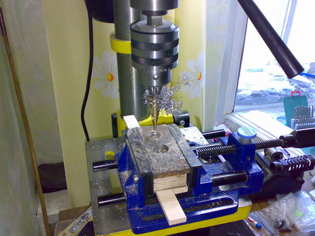

Klio написал : также рекомендация производителя выключать станок при
Вот этого в инструкции не нашел, правда читал ее "по диагонали" в уверенности, что уж про сверлильные станки я "все знаю". Родные ручки привода шпинделя мне не понравились и удалось их заменить на более приличные от Корвета 42 (с грибками). После написания отчета пошел примерять тиски из имеющихся. На верхний стол прекрасно подошли станочные "Piranha" (почти аналог Ваших синих, похоже у Вас Бригадир?). На нижнюю плиту не подошли НИКАКИЕ.
