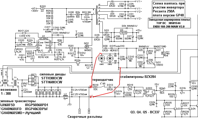

sser777 написал : Нарисуй плиз, куда термостат воткнуть. И какой марки лучше?
Ходовой термостат на размыкание, типа КСД, последовательно с родным, кот. на рад. диодов стоит. И все. Или любой другой, на 70 град.

ГОСТ написал : Ходовой термостат на размыкание, типа КСД, последовательно с родным, кот. на рад. диодов стоит. И все. Или любой другой, на 70 град.
Ага, все понятно, спасибо. Терь, кто быстрее нагреется, тот и сработает.
Буду очень благодарен
ГОСТ
ГОСТ
Регистрация: 22.05.2010
Харьков
Сообщений: 6497
07.08.2012 в 17:48:34

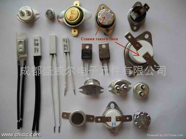

Ресант-250А написал : Буду очень благодарен
Ставил KSD, только с выводами в сторону, иначе корпус мешать будет. Стоит 0,5 долл. На радиаторе засверливал 2-а отв, и через термопасту - на саморезы. Провода нужно свить. Это кусок схемы с Телвина, маркировка будет другая, а суть одна.

Дополнительный термодатчик на транзисторах особо полезен на аппаратах с 2-ми вентиляторами. Если втыкнет задний вент, прекратится обдув транзисторов, а диоды будут обдуваться внутренним. А родной датчик только на диодах (бывает в трансе ещё). В итоге транзисторы перегреются и сгорят.

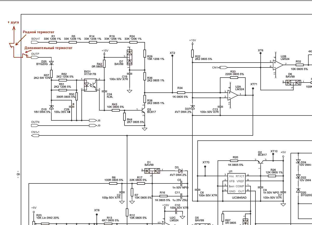

U-Kmaster написал : Хочу реску на тиг поставить
А как планируется ТИГ реализовать ?

У меня в Ресанте 190А стоит один термодатчик (в пластмассовом белом прямоугольном корпусе, как на фото чуть левее центра), приклеен на трансформатор. Тоже хочу поставить доп.термодатчик на радиатор диодов.

maxim_n99 написал : У меня в Ресанте 190А стоит один термодатчик (в пластмассовом белом прямоугольном корпусе, как на фото чуть левее центра), приклеен на трансформатор. Тоже хочу поставить доп.термодатчик на радиатор диодов.
Главное, даже не на диоды, а на транзисторы - они намного более нежные. Себе вообще поставил 3-и шт, и на диоды и на оба транзистора. Покупал по 0,4 долл. - смешная цена.

ГОСТ написал : joha, гс я уберу, а можно антиприлипон тоже отключить,это сложно? И грозит ли это чем ни будь? Хочу реску на тиг поставить Оторвать мощный резик от + дуги, который на оптрон идет, и через маломощный подать на оптрон с + питания.
не выдет, эта цеть отвязана от питаний инвертора, не зря там оптрон
ГОСТ
ГОСТ
Харьков
Сообщений: 6497
07.08.2012 в 21:15:08
joha написал : не выдет, эта цеть отвязана от питаний инвертора, не зря там оптрон, надо подавать с точки после диодов но до дросселя
Конечно. Имел ввиду "питание оптрона" - т.е. и + и - соответственно.

картиночку изменил в предыдущем сообщении по отключению антиприлипа http://www.mastercity.ru/showthread.php?t=103428&page=81&p=3245277&viewfull=1#post3245277
